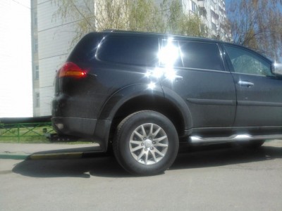

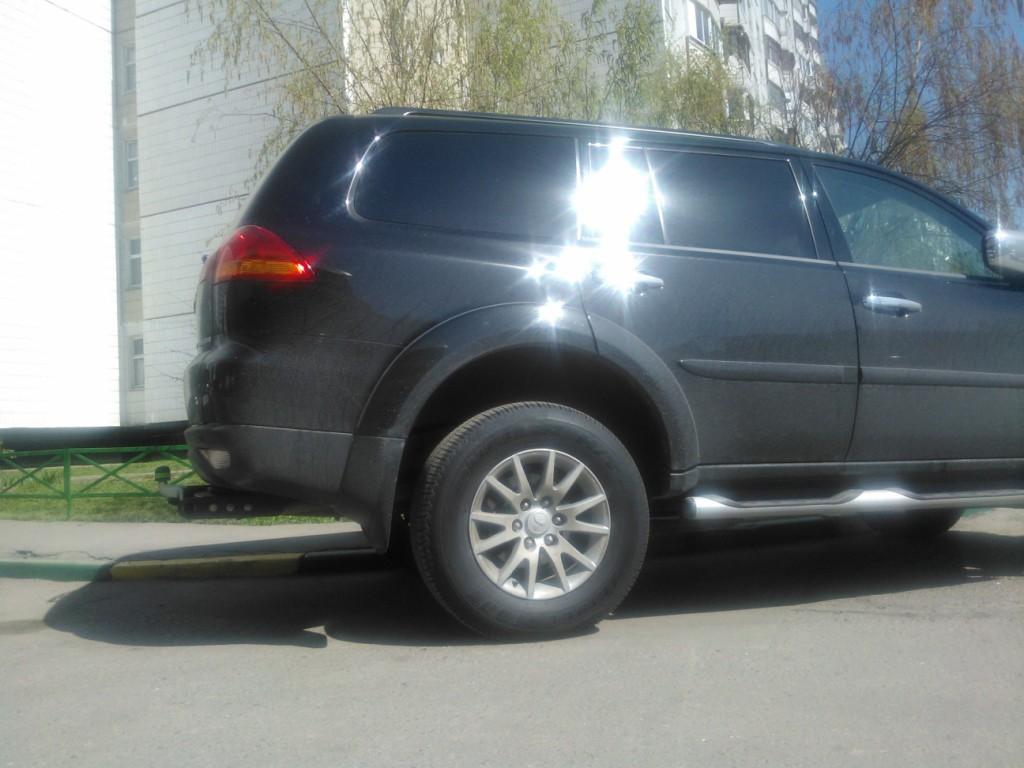

Grisha отлично, а фотки с боку нет?
Просто хочется увидеть на сколько он торчит за пределы габаритов авто так сказать
Заранее спасибо

Сбоку завтра щелкну. Но что отличает от того что дилер предлагает - прямая палка - у этого балка изящно выгнута по форме бампера, он выглядит как родной

Вид с лидером сбоку:Фреди писал(а):Grisha отлично, а фотки с боку нет?Просто хочется увидеть на сколько он торчит за пределы габаритов авто так сказать

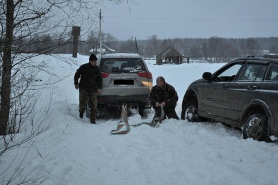

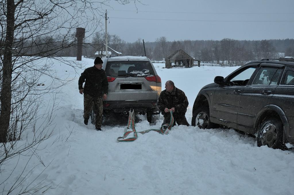

Да потому, что я дергал фаркопом кайрон зимой - дергал под углом - я на дороге - он рядом с дорогой.gary_tmp писал(а):Армеец а расскажи ка почему не рекомендуешь дергать фаркопом? У меня крюк босаловского фаркопа толше родного крюка раза в два наверное.
Повело фаркоп так, что приподняло задний бампер, дверь при закрывании шаркала об него. Потом подрезал прорези - бампер встал на место. А фаркоп так немного поведенным и остался.
Конечно, если дергать строго по оси прямо - ничего фаркопу не станется...Но я для себя решил - поставил штатный крюк, пришлось правда там уголок обрезать, но раз 10 дергал разную технику - все окей.
