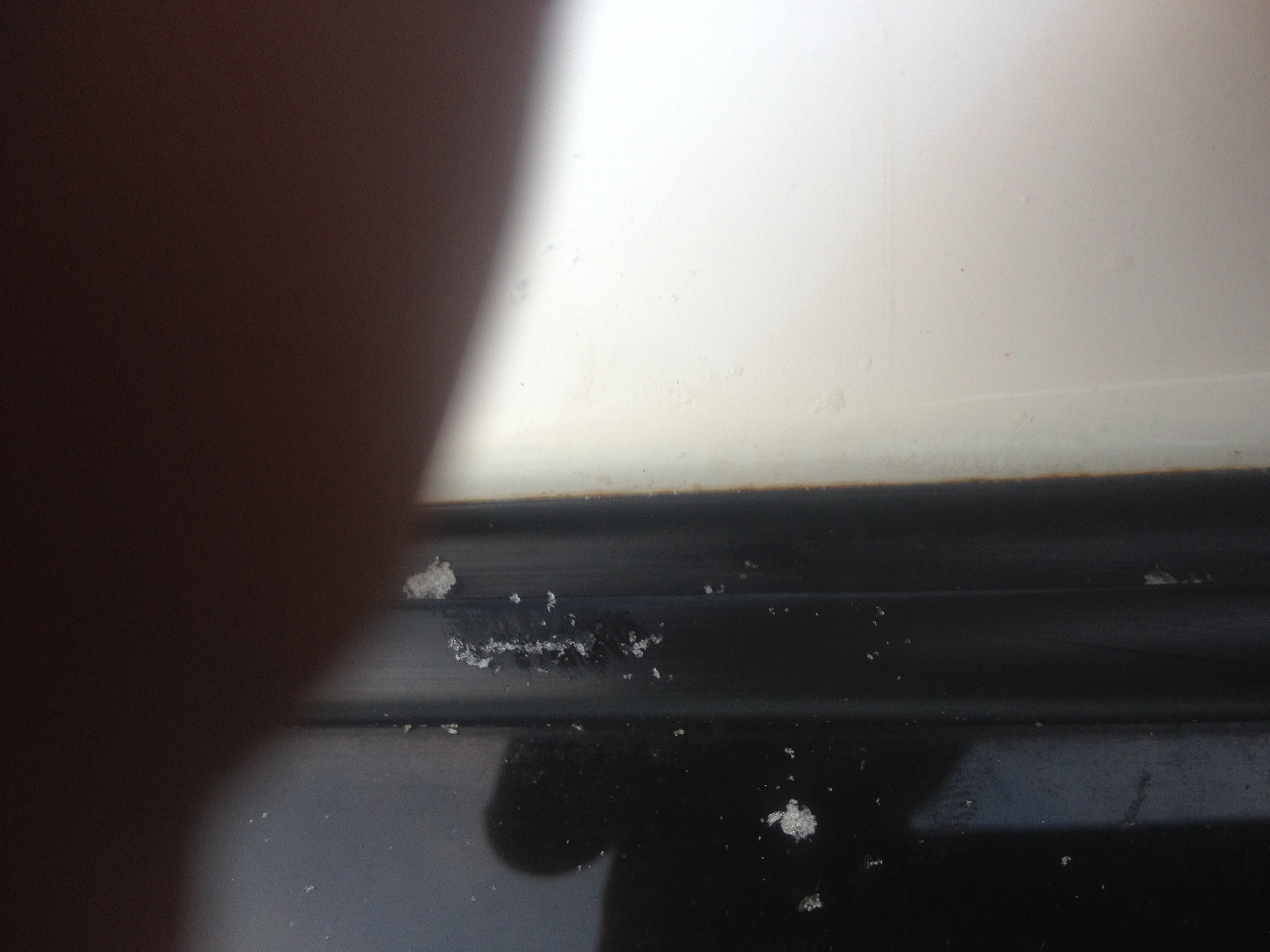

Lebed писал(а):Странно. Киньте фото.
что -то не получается вставить фото

Мда. Не гуд. ИМХО, только полная перекраска, всё остальное будет временно.

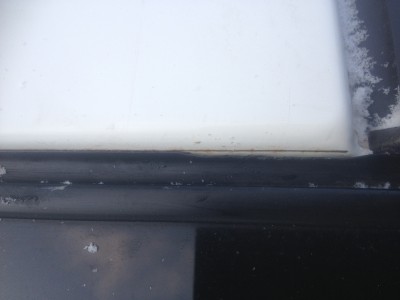

Джек Воробей писал(а):
:? , надо на своем посмотреть. Стекло меняли, молдинг как снимали, мож струной не аккуратно прошкрябали?
p/s/ посмотрел историю - лобовое не менялось. Сколько лет машинке? какой пробег?
P IV 3,2; instail;бежевый.

Эта хрень еще на по тройкам известна,уплотнитель протирает краску,из той же серии,что и дверные проемы

Не факт. Первый раз вижу и слышу о четвёрке. Не автослесарь, правда, но всё равно интересно.

ДМИТРИЙ 618 писал(а):Эта хрень еще на по тройкам известна,уплотнитель протирает краску,из той же серии,что и дверные проемы
Точно завтра буду смотреть, а то у меня кузов часто на излом и кручение работает, да и пересеченки относительно много проедено. :*MEGA_SHOK*:
3 года,68т пробега по городу. в семье еще есть 3-дверка П-4(7год) так у него уплотнитель совсем другой(широкий)

Посмотрел. Хвала Богам, все ок. Но у меня молдинг другой, действительно больше на крышу заходит.

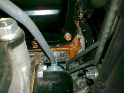

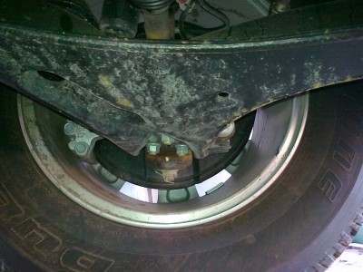

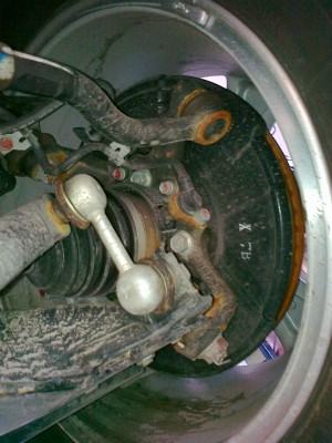

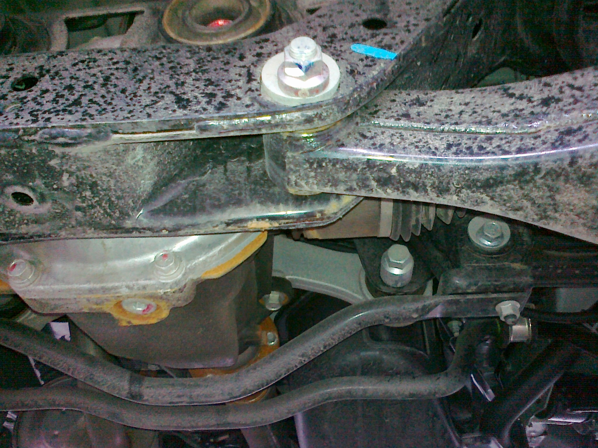

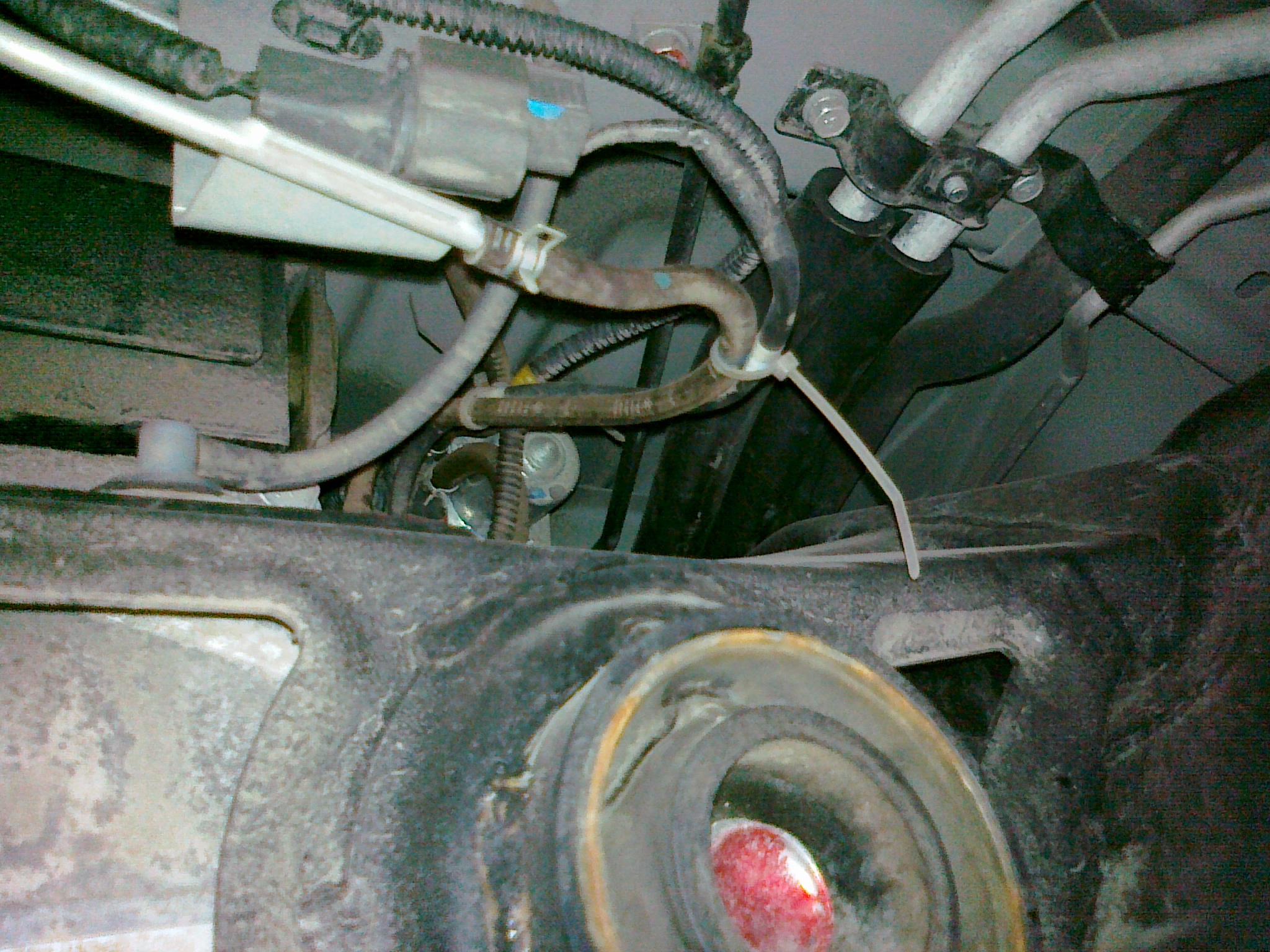

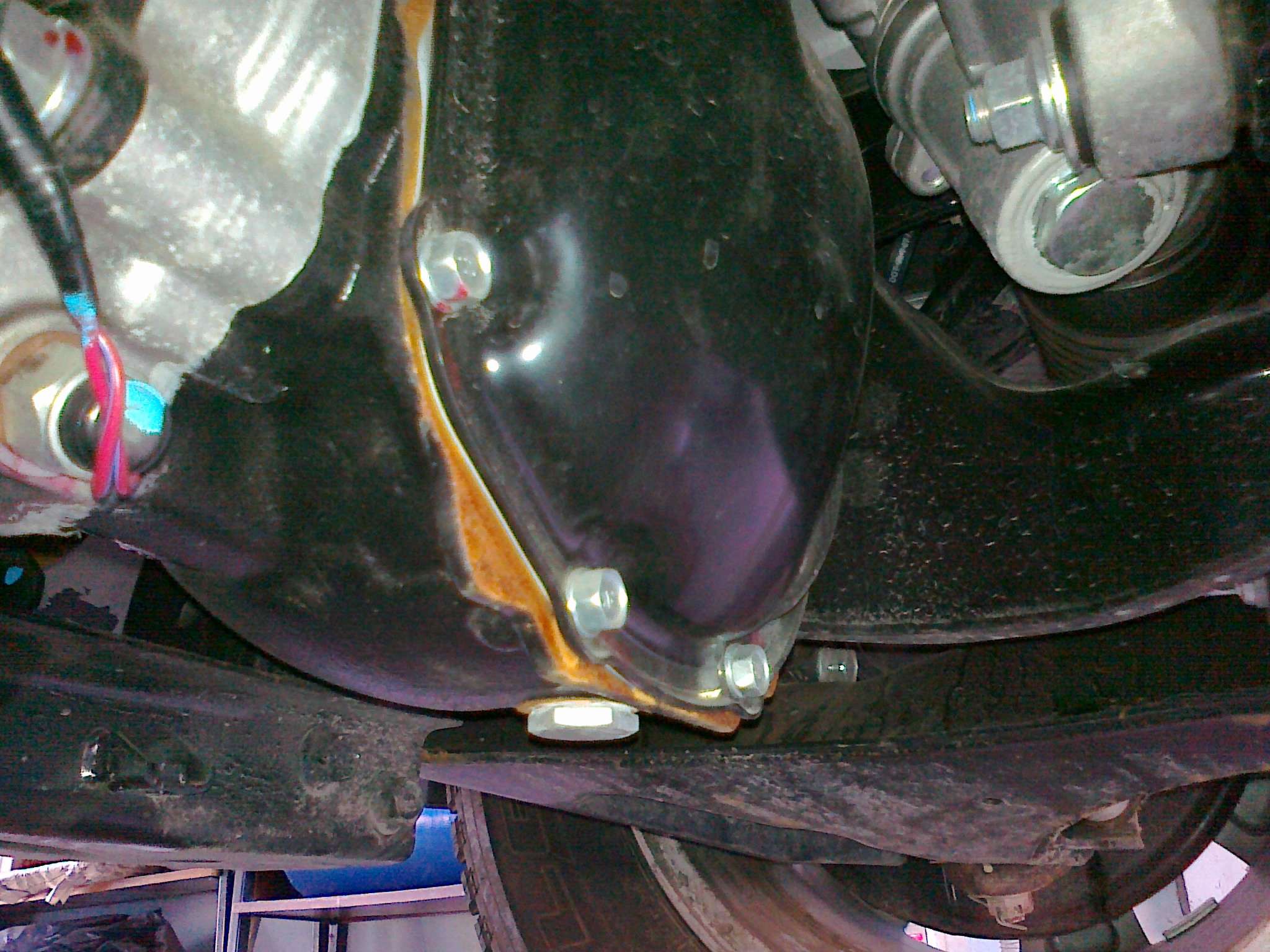

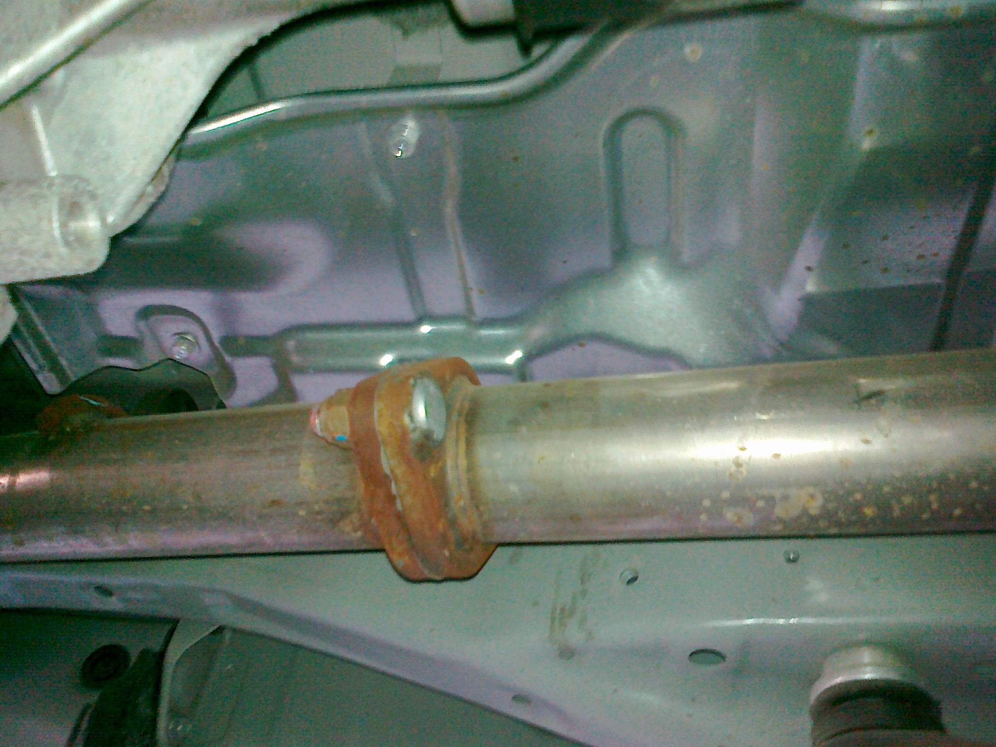

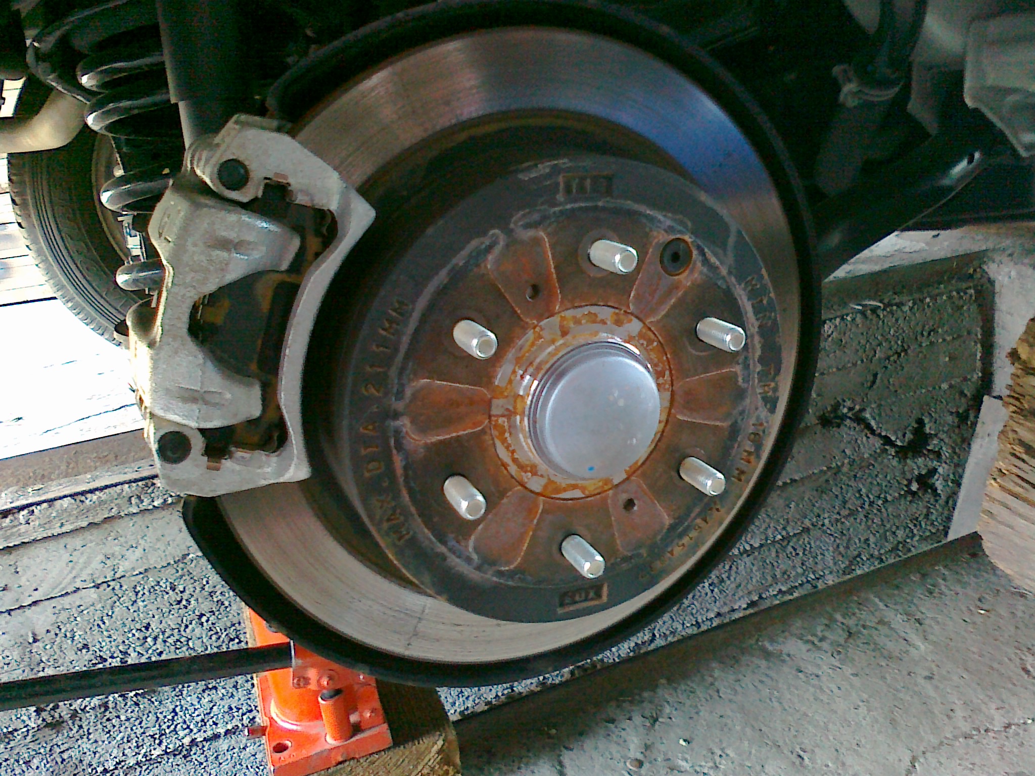

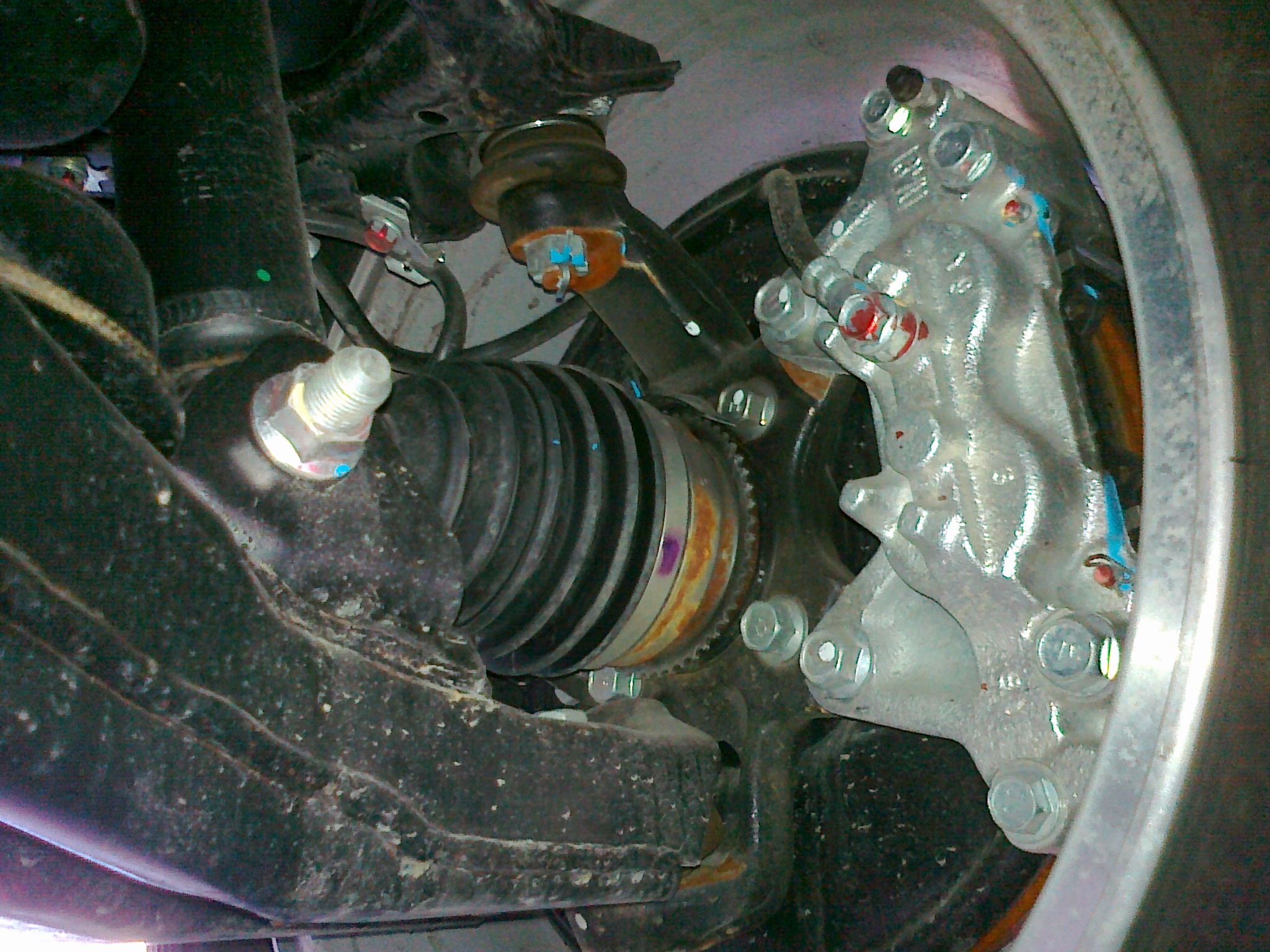

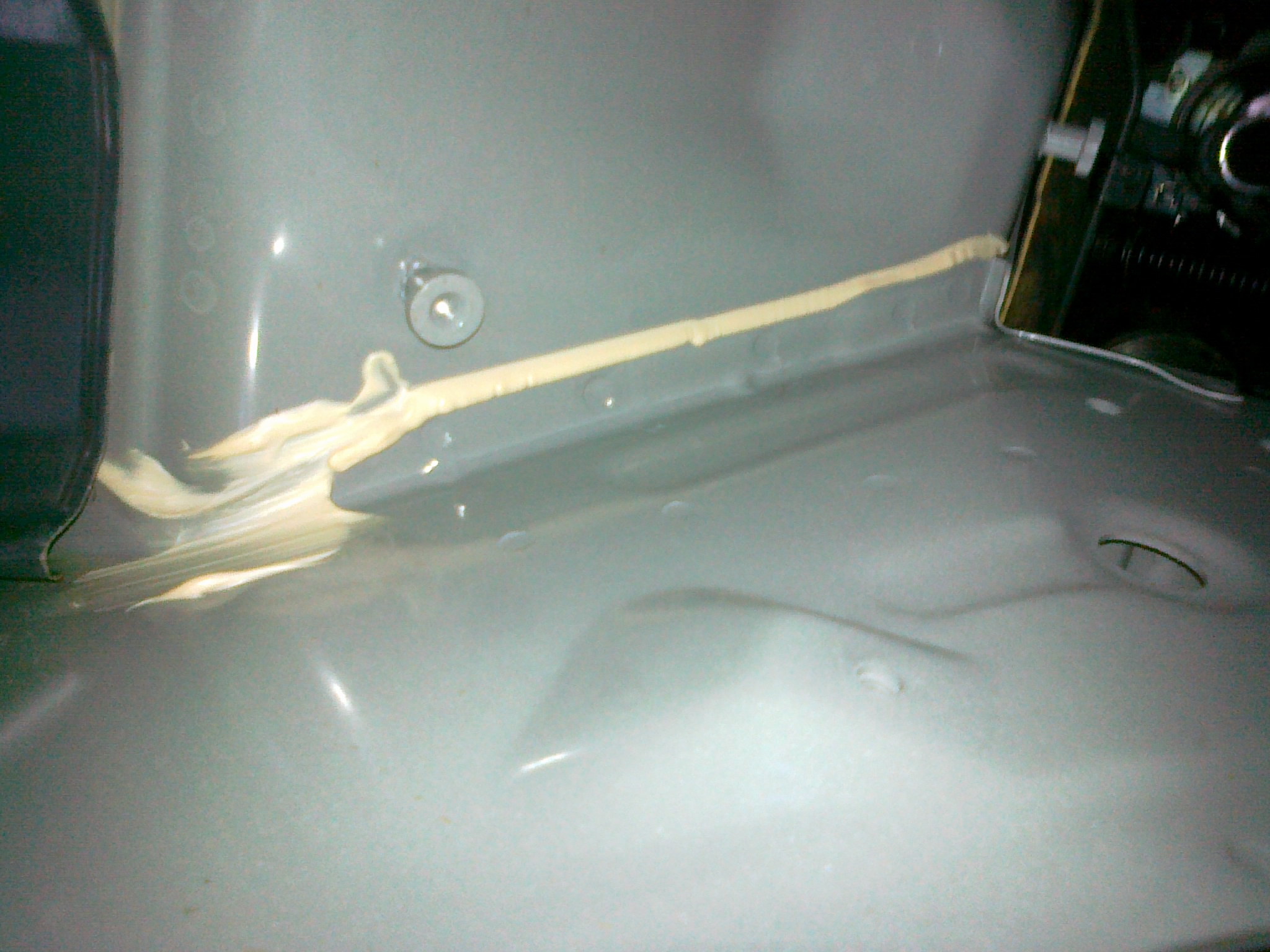

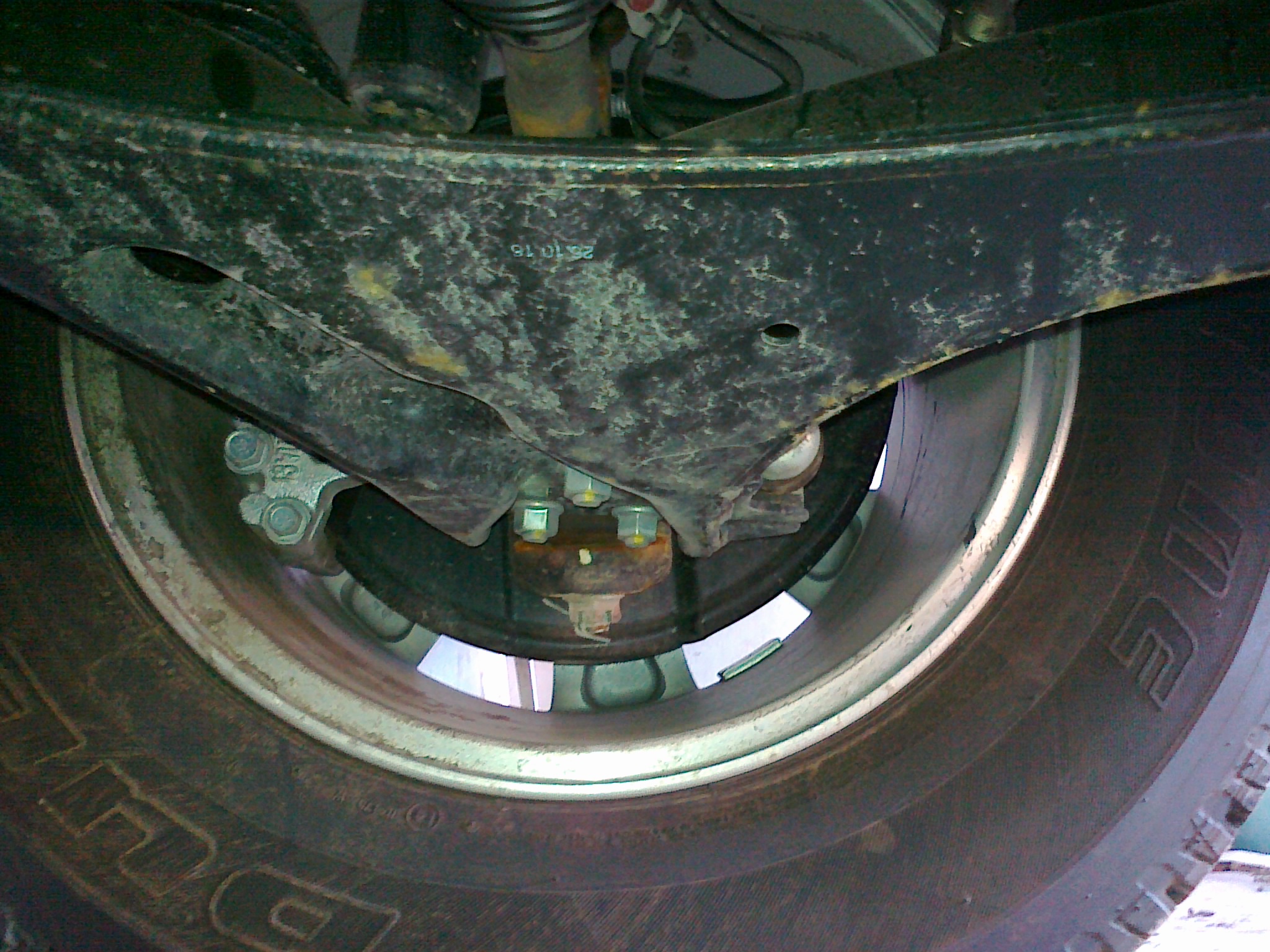

Я конечно хз, но разве так машина должна выглядеть после покупки только что из автосалона?
Ржу и так видно, а белый налёт похож на соль, видать паджерик сам плыл по морю к своему покупателю. На предыдущей машине я вообще под днище не заглядывал после покупки (в процессе эксплуатации такого не было), видимо зря полез ::-D:
Ржу и так видно, белый налёт похож на соль, паджерик сам приплыл похоже по морю.
Интересно, развальные болты закисли уже?:)
На кузове таких проявлений не нашёл, швы все промазаны.
Разве японцы используют белые обвязки?
юрок
Сообщения: 766
Зарегистрирован: 02 июл 2007, 00:24
Двигатель:: 6G75, 6G72
Мой автомобиль(и):: Mitsubishi Pajero IV 3.8 i , Mitsubishi Pajero Sport 1
Откуда: Архангельская обл.
Благодарил (а): 20 раз
Поблагодарили: 27 раз
Re: Ржавеем
Сообщение юрок »
Обалдеть, куда мы катимся? Это новая машина.

Lebed
Сообщения: 10748
Двигатель:: ******
Мой автомобиль(и):: ******
Откуда: ***
Откуда: ***
Благодарил (а): 236 раз
Поблагодарили: 431 раз
Re: Ржавеем
Сообщение Lebed »
Приказ "ни шагу назад" забыли? Паникёров и трусов расстреливать на месте!
ПыСы. Для понимания. Не в адрес Олега. В адрес юрок. Прежде чем делать выводы, уточняем нюансы. Ну... Или смотрим себе "в трусы")))
