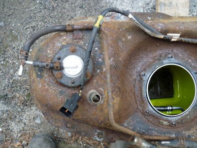

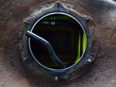

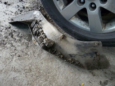

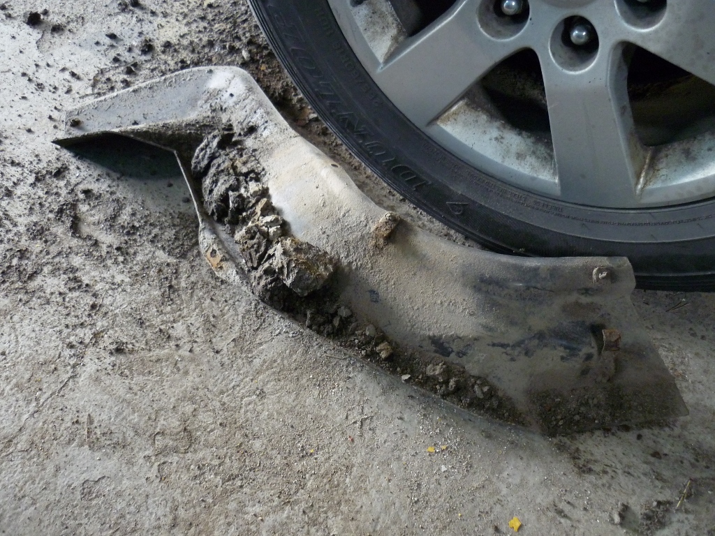

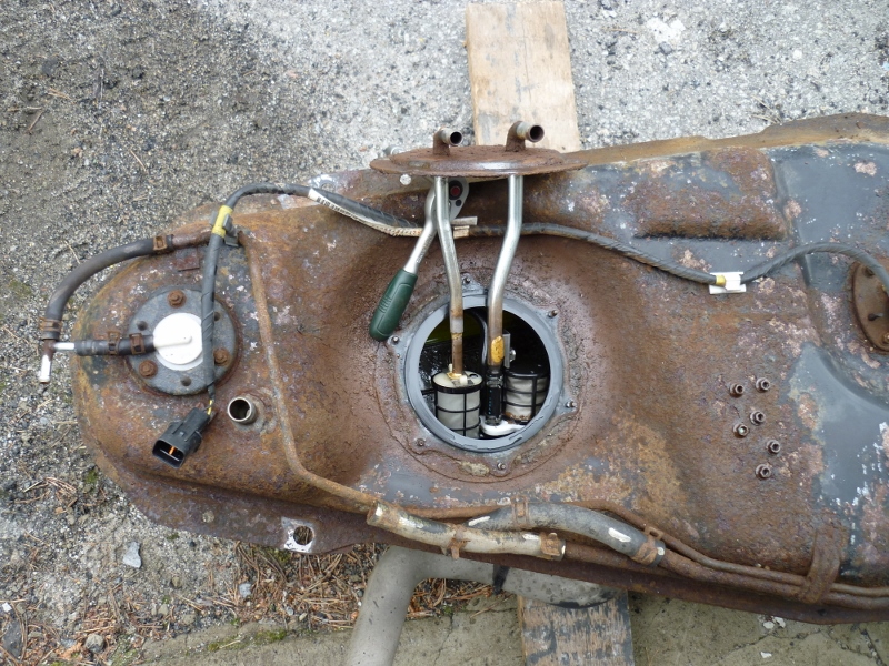

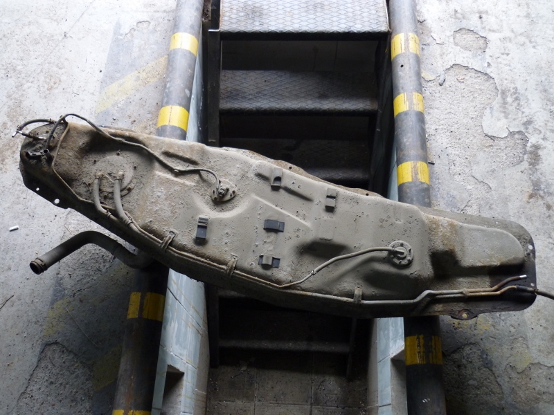

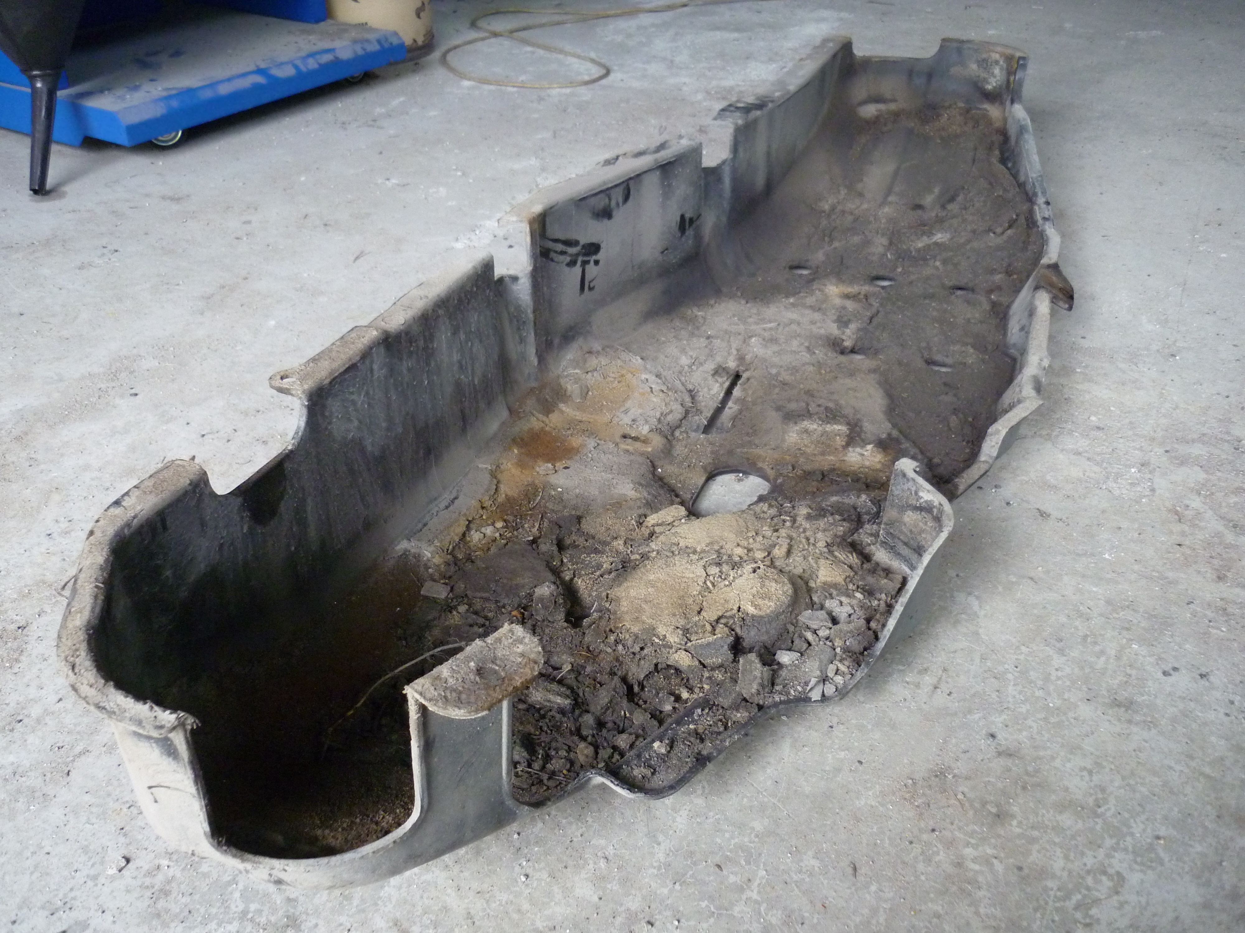

Всем привет! Скажу сразу- мне нравится мой Паджерик IV (2007 г. выпуска, дизель, пробег 99560 км). Но вот недавно пришлось познакомиться поближе со своим топливным баком- знакомство, скажу я вам, не из самых приятных. Мой вам совет- приобрели Паджеру- сразу снимайте бак и осматривайте его, обрабатывайте всеми возможными средствами, а заодно и днище авто и защищайте от коррозии как можно лучше!!! Чем раньше вы это сделаете, тем меньше хлопот потом вы хапните!!! Как тут уже писалось ранее, проблема в пластиковой защите, которая стоит под баком. Там, между баком и защитой, собирается вся грязь, которая помогает сгнить баку как можно скорее. Посмотрел я на днях на свой бак снизу, увидел, что он с одной стороны "мокрый", а значит бак уже дал течь. Принял решение- разбираем, смотрим, ремонтируем. Мягко говоря- я был в шоке от увиденного!!! Японцам отдельный привет!!! Рекомендую бак снимать с помощником! Траверсу надо обязательно снимать, предварительно поддомкратив раздатку, иначе не возможно снять пластиковую защиту бака, ну и сам бак конечно же. Сложного ничего там нет, нужна только яма и хороший инструмент + WD-40 вам в помощь! Всем удачи и ровных дорог!!! Не "пинайте", если что не так, это мой первый отзыв :*THANK*:
Вот она самая- пластиковая защита.

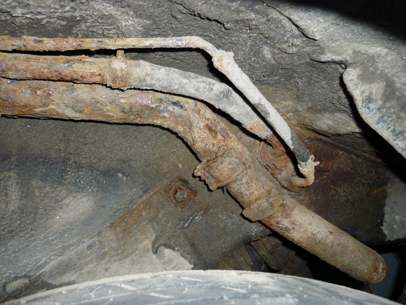

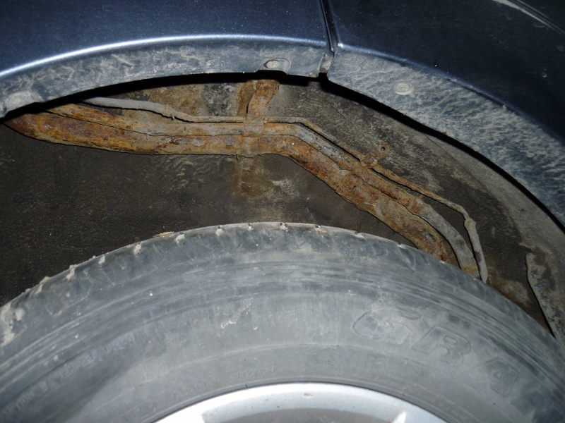

Пластиковая защита топливопровода над задним правым колесом.

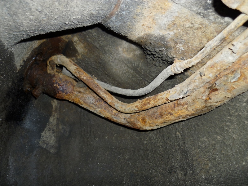

А вот так выглядят трубки под этой защитой.

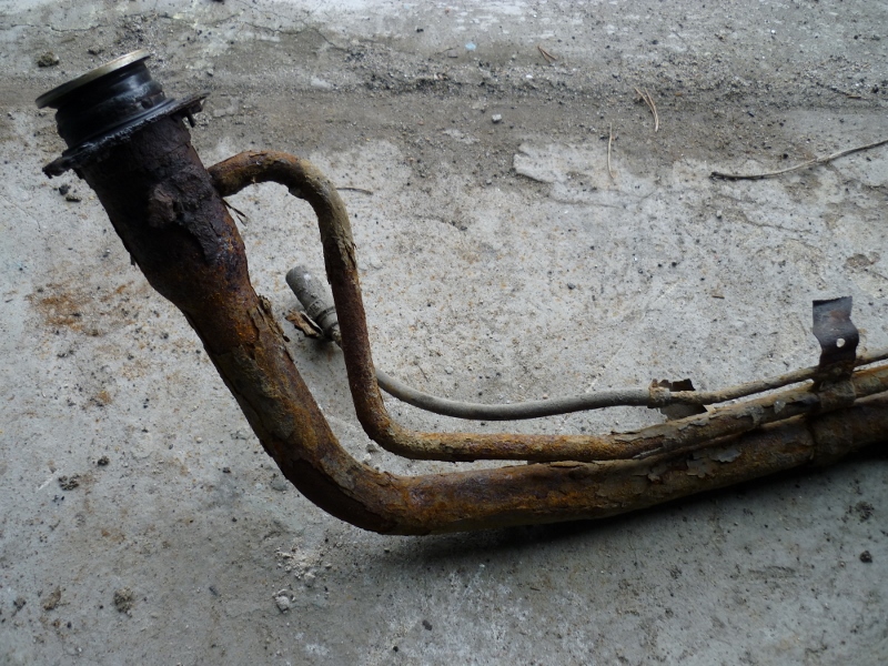

Заливная горловина- тоже хорошо гниет под пластиковой защитой. Всё откручивается, в помощь ВД-40.
Эти трубки были все в грязи и песке- сразу и не понял, что это.

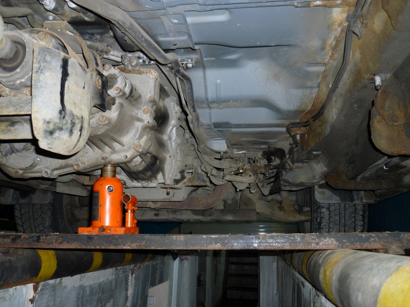

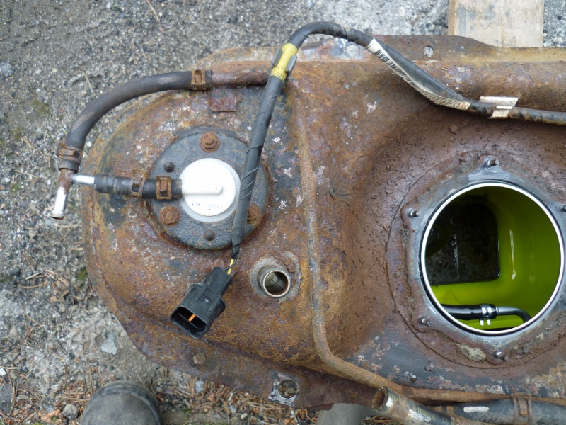

Снял бак, а там тоже всё покрыто ржавчиной.

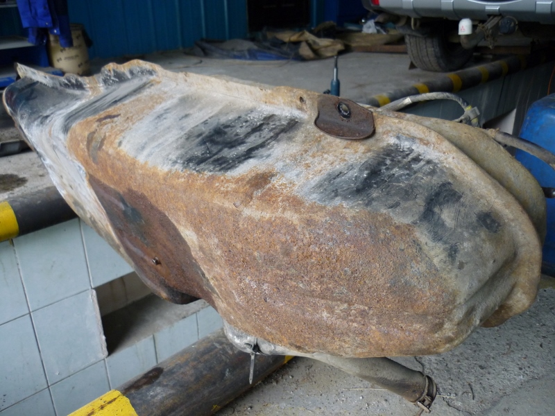

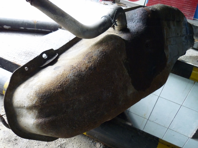

Вот он- сам топливный бак.

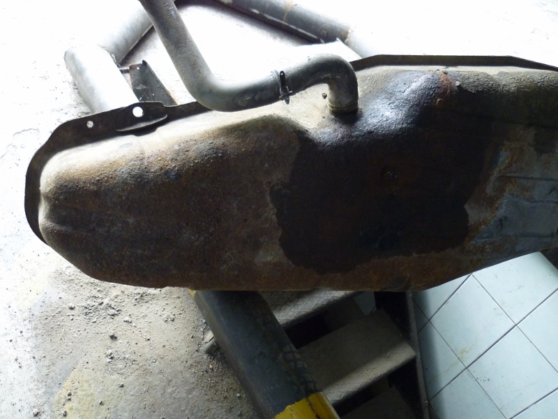

А вот и место течи.
А вот и место течи.

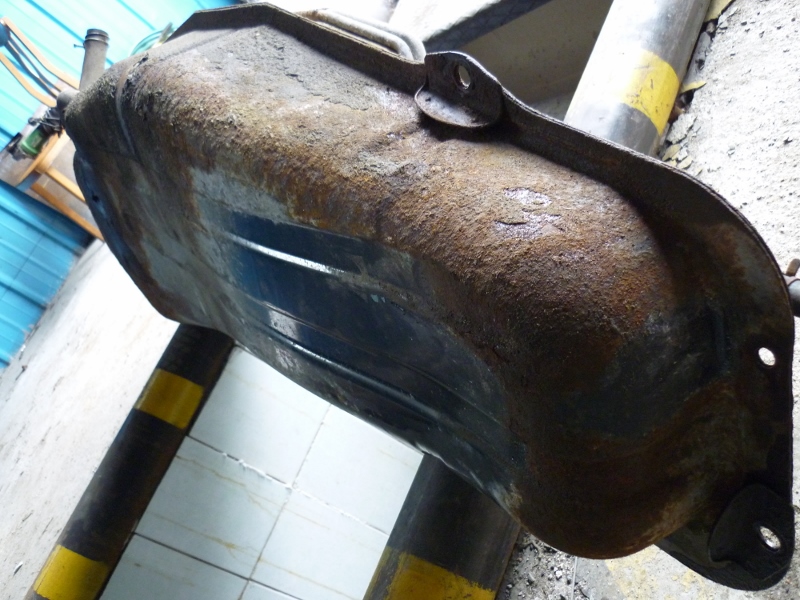

Бак покрыт ржавчиной на 90%.

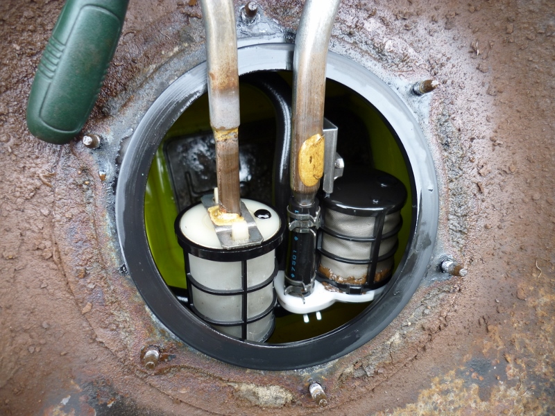

Внутри бака грязи практически нет. Чуть чуть было на сетчатом фильтре.

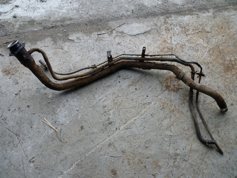

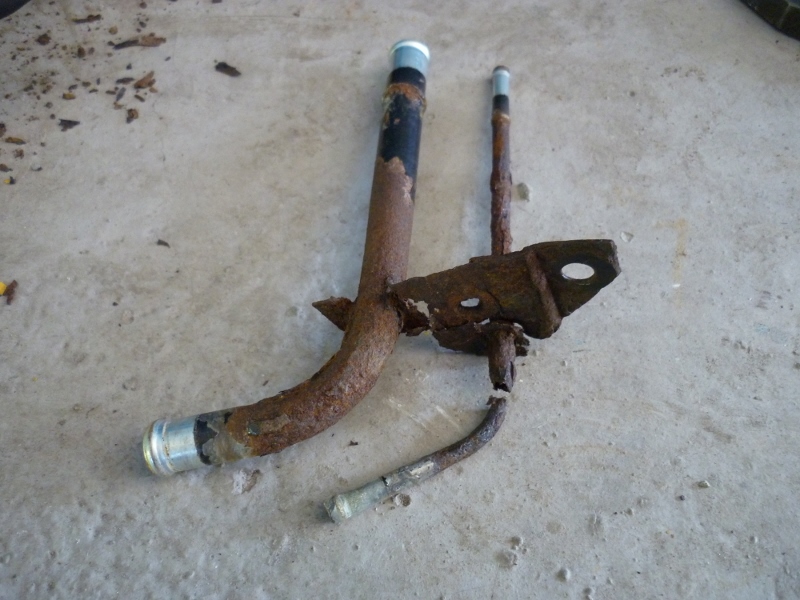

Заливная горловина с трубками под замену- все сгнило. Ржавчина даже внутри трубок.

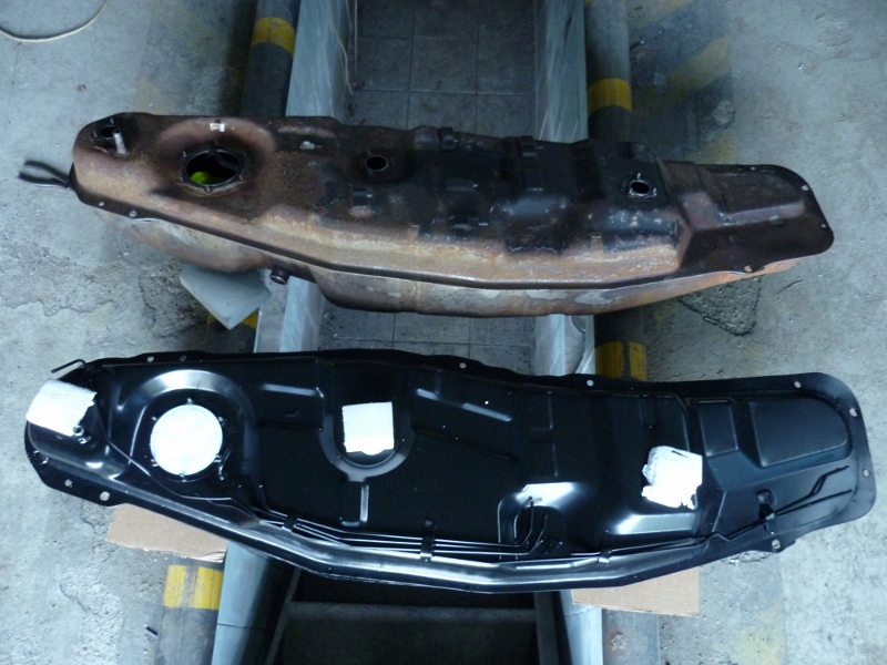

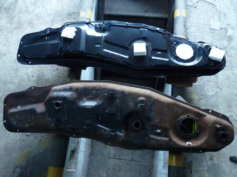

Принял решение купить новый бак. Китайский аналог 33000 руб. Правда пришел почему то от бензиновой версии, сказали, что других баков нет, поэтому пришлось немного поколхозить с трубками.

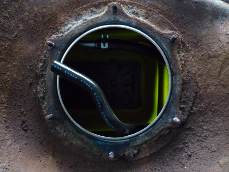

Вот этот шланг в бензиновой версии бака выведен наружу.
У дизелей шланг внутри бака, а на бензинках выведен наружу.

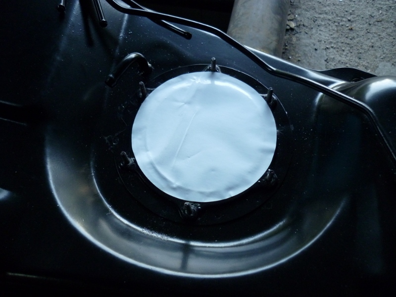

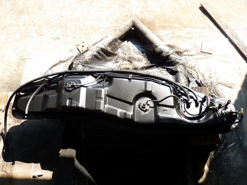

Новый бак готов: обработал резино- битемной мастикой, трубки все заменил на шланги, тройник заменил на капролоновый, т.к. родной внутри был ржавый.

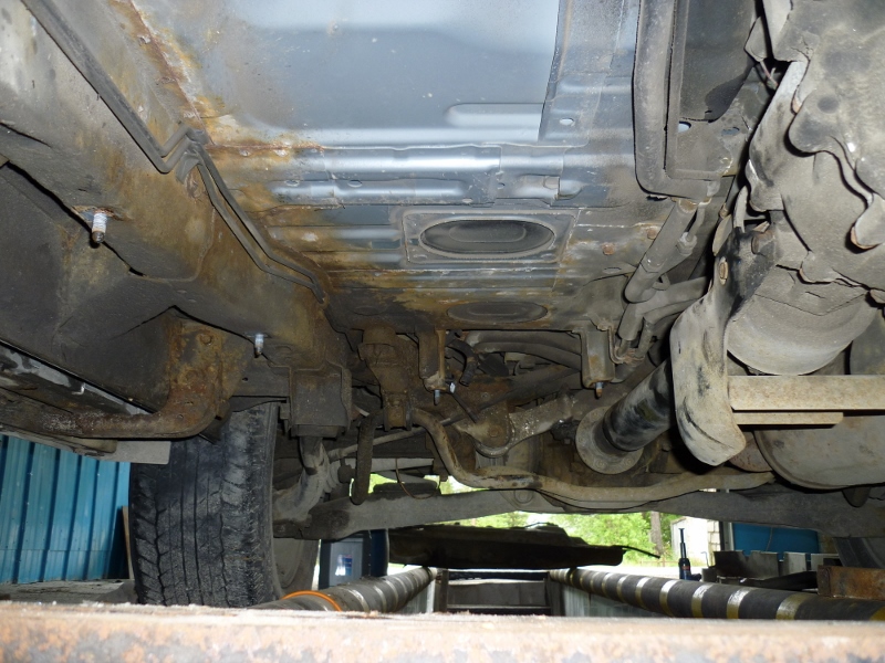

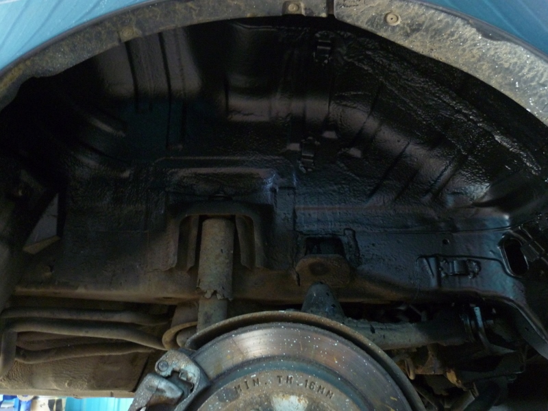

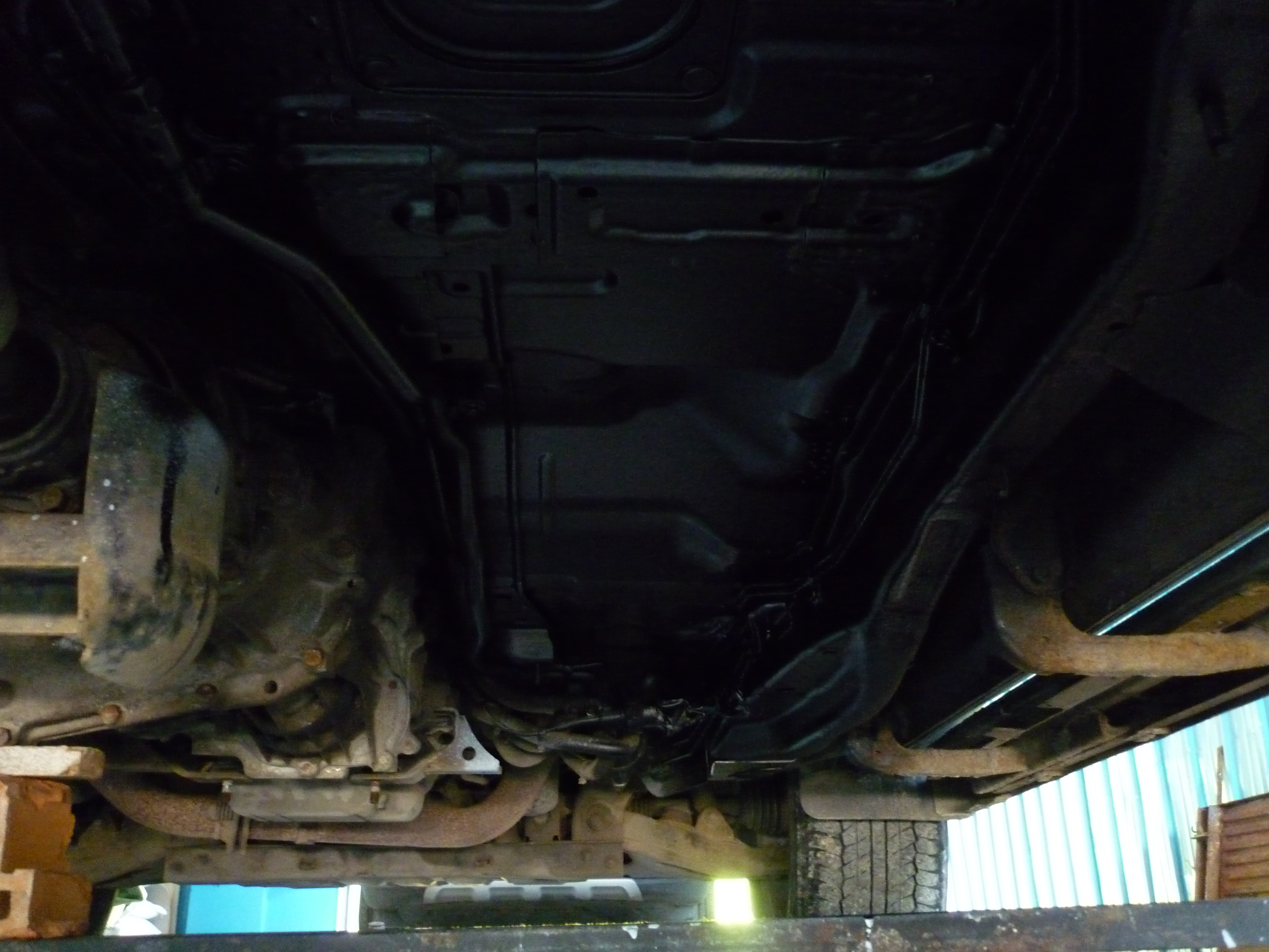

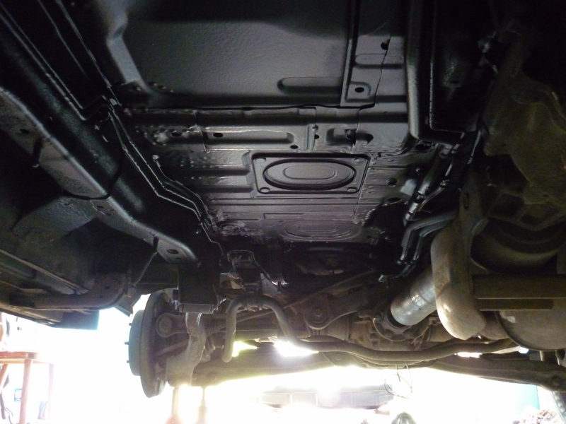

Днище авто загрунтовал двухкомпонентной грунтовкой на эпоксидной основе и покрыл мастикой.
Так же как и днище обработал колесную арку.

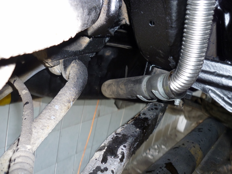

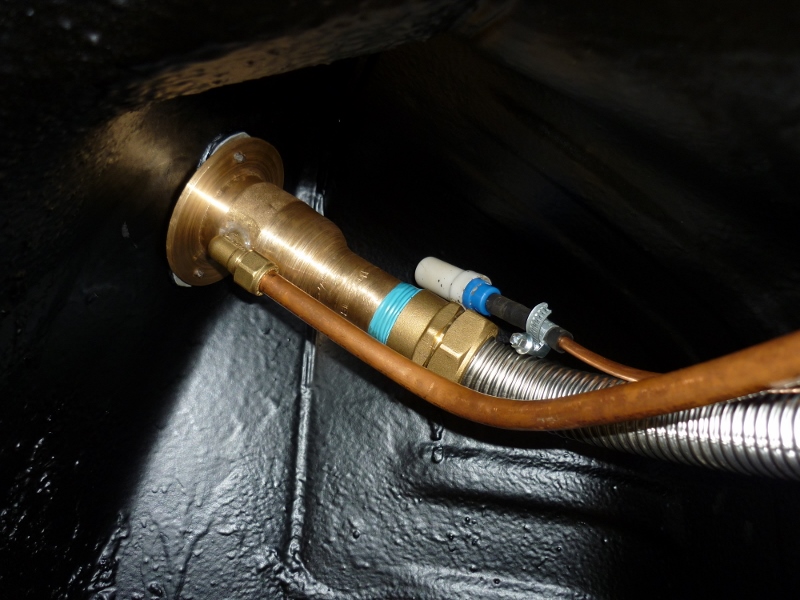

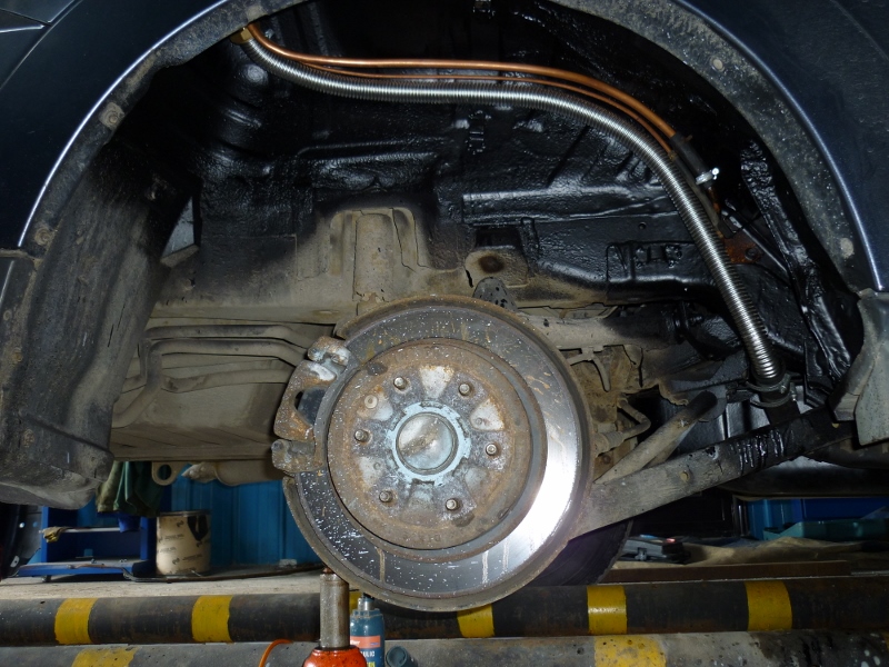

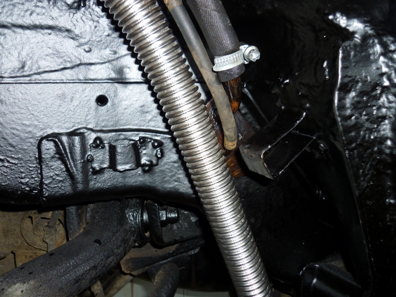

Гнилые трубки заменил на медные. Пластину, к которой крепятся трубки сделал из алюминия. Закрепил их к пластине на "Поксипол".
Заливная горловина выполнена из бронзы.  Топливная магистраль из нержавеющей гофрированной трубки. Фитинги латунные. Трубки- медь.
Всё готово! Осталось закрепить пластмассовый кожух.
Последний раз редактировалось Evgen-609hx79 01 июл 2015, 23:28, всего редактировалось 1 раз.

Благодаря жестяным фото от Evgen-609hx79, добрался до трубок на своем авто. Предварительно тщательно промыл керхерем за пластиковой защитой, но не снимая ее. В полной уверенности, что все промыл сунул руку за защиту и был премного удивлен, нащупав песчано-грунтовый кирпич, в некоторых местах он был даже сухой.
Снял пластик, убрал пару кило грунта и осмотрел трубки. Оказалось ничего особо страшного, кой где облупилась краска, немного окисленного алюминия в этих местах, ржавые только кронштейны для защиты.
Вывод: даже тщательная мойка без снятия пластика не вымывает оттуда всю грязь.
p/s/ В ближайшее время проведу дополнительный антикор этого узла и займусь осмотром бака.

Жека Оренбургский писал(а):...займусь осмотром бака.
Это-ДА. Сам был в легком шоке от его вида. Задумался о нержавейке...
Как минимум-ежегодная промывка /зачистка/антикор.
