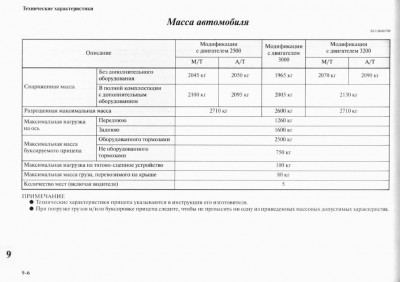

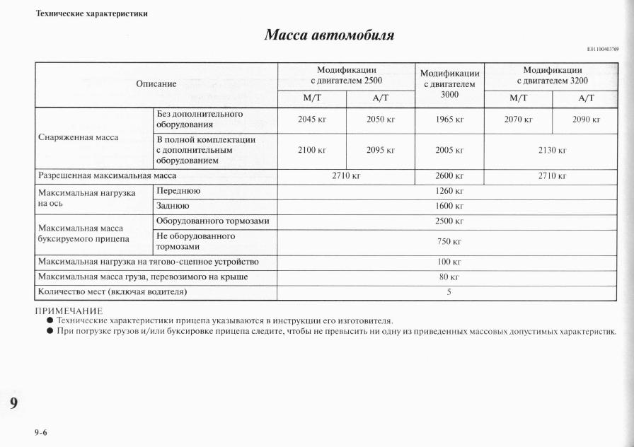

Не читайте советских газет... тьфу... официальных сайтов .ru на ночь :)
Вот картинка из официального мануала (у меня, по-крайней мере, такой). Эти цифры писали конструкторы и производители, а не продавцы.
Это вес стоковых машин, со штатными защитами и т.д. Т.е. вес 3-мм 4-листовой стальной защиты, шмурдяка в багажнике, да той же резины другой и т.д. - не учитывается. Вот и получается, что разница бензинки с 2.5 = меньше 100 кг, бензинки с 3.2 = 130 +/- кг, 2.5 и 3.2 = порядка 30 +/- кг

CoolBDW писал(а):Не читайте советских газет... тьфу... официальных сайтов .ru на ночь :)
Причем здесь "шмурдяк в багажнике"? Машины сравниваются пустые! И одинаковые! То есть, если защиты нет, то давайте считать, что ее нет на обоих машинах.
Вы лично присутствовали на сравнении? :) В приведенной наверху этой странице картинке - данные измерений КОНКРЕТНЫХ аппаратов, которые были на тесте в off-road-drive.ru. При этом Элька - ваще затюненная по самое небалуйся, статью-то прочитайте. И что можно из таких измерений почерпнуть? Там погрешность - именно на шмурдяк в багажнике, вес защиты, дополнительной шумоизоляции, например, для Эльки - нештатных колес, лифта и пр. и т.д. и т.п. Или Вы думаете перед взвешиванием из машин выкинули на снежок лопаты, тросы, шаклы, насосы и пр., доп. защиты сняли, а родные заводские - вернули, топлива залили, снег и говно отряхнули, днище помыли и т.д.? Что дали, то и взвесили. Для СРАВНЕНИЯ надо смотреть данные производителя по стоковой пустой машине, а уж вес защиты и пр. потом каждый может сам добавить/отнять и подумать, как он на развесовку скажется

Senior писал(а):
CoolBDW писал(а):Вы лично присутствовали на сравнении? :) В приведенной наверху этой странице картинке - данные измерений КОНКРЕТНЫХ аппаратов, которые были на тесте в off-road-drive.ru. При этом Элька - ваще затюненная по самое небалуйся, статью-то прочитайте. И что можно из таких измерений почерпнуть? Там погрешность - именно на шмурдяк в багажнике, вес защиты, дополнительной шумоизоляции, например, для Эльки - нештатных колес, лифта и пр. и т.д. и т.п. Или Вы думаете перед взвешиванием из машин выкинули на снежок лопаты, тросы, шаклы, насосы и пр., доп. защиты сняли, а родные заводские - вернули, топлива залили, снег и говно отряхнули, днище помыли и т.д.? Что дали, то и взвесили. Для СРАВНЕНИЯ надо смотреть данные производителя по стоковой пустой машине, а уж вес защиты и пр. потом каждый может сам добавить/отнять и подумать, как он на развесовку скажется
Понял. Интересно было бы посмотреть на данные производителя по машине с двигателем 3.2. Нет ни у кого?
Не, ну посмотрите же в инструкцию :*BRAVO*: - я для кого страничку выложил тремя, пардон, пятью постами выше? ::-D:

DenisR писал(а):кстати очень похоже что на сайте митсу вес старого спорта указан
Цифры на .ru совпадают с инструкцией цифра в цифру, т.е. для нового. Посмотрел на .au - там тоже, только более подробно для разных комплектаций, и только для 2.5. Так что вроде все правильно. Да и старый был на пару центнеров легче, как мне помнится - где-то в районе 1850 кг.
Или ты про какой сайт?
Или ты про какие двигатели? :)

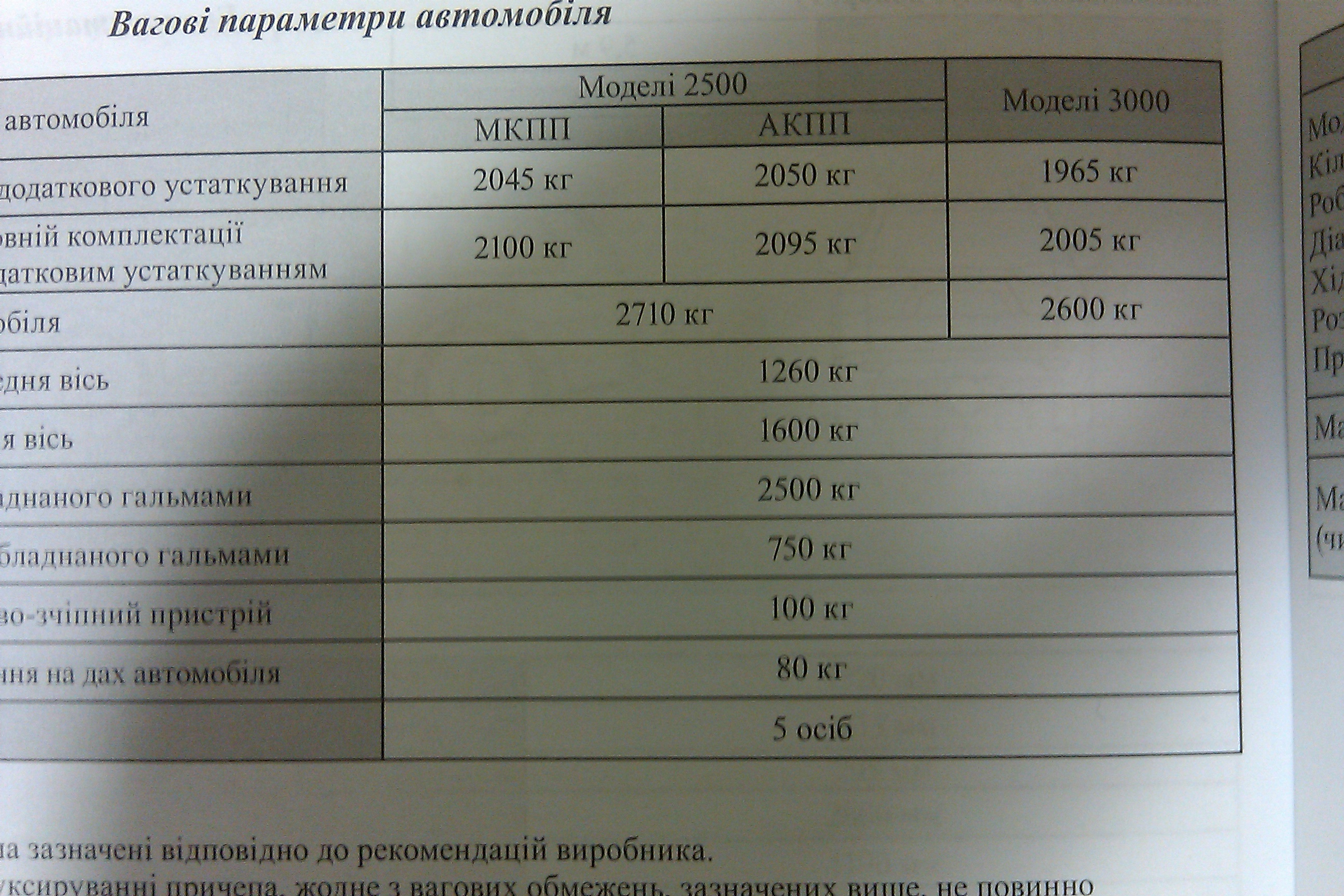

Вот фото этой же странички из мануала на укр языке.Подтверджает теже самые веса для мотора 2.5 и 3.0
