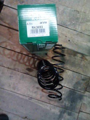

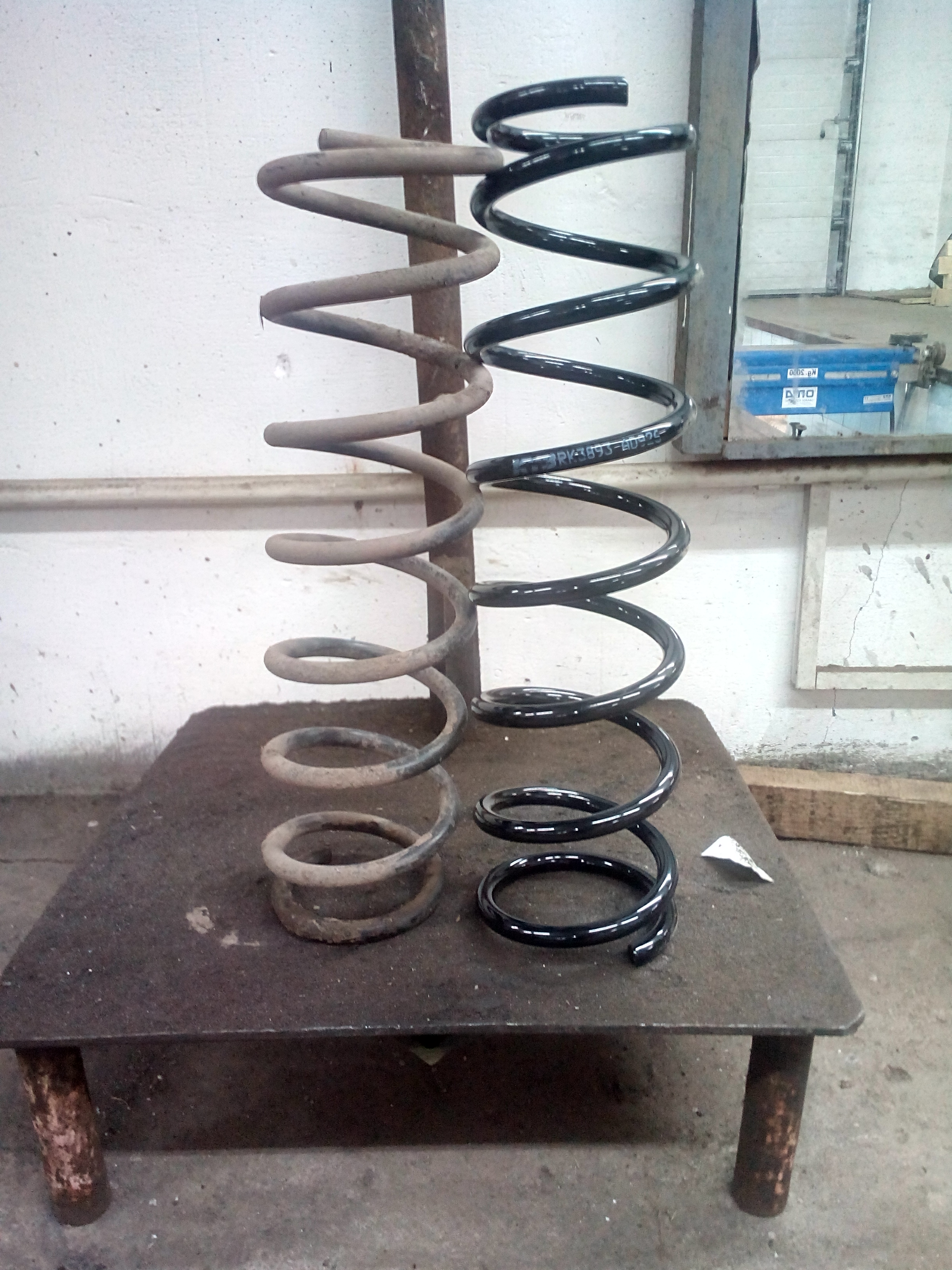

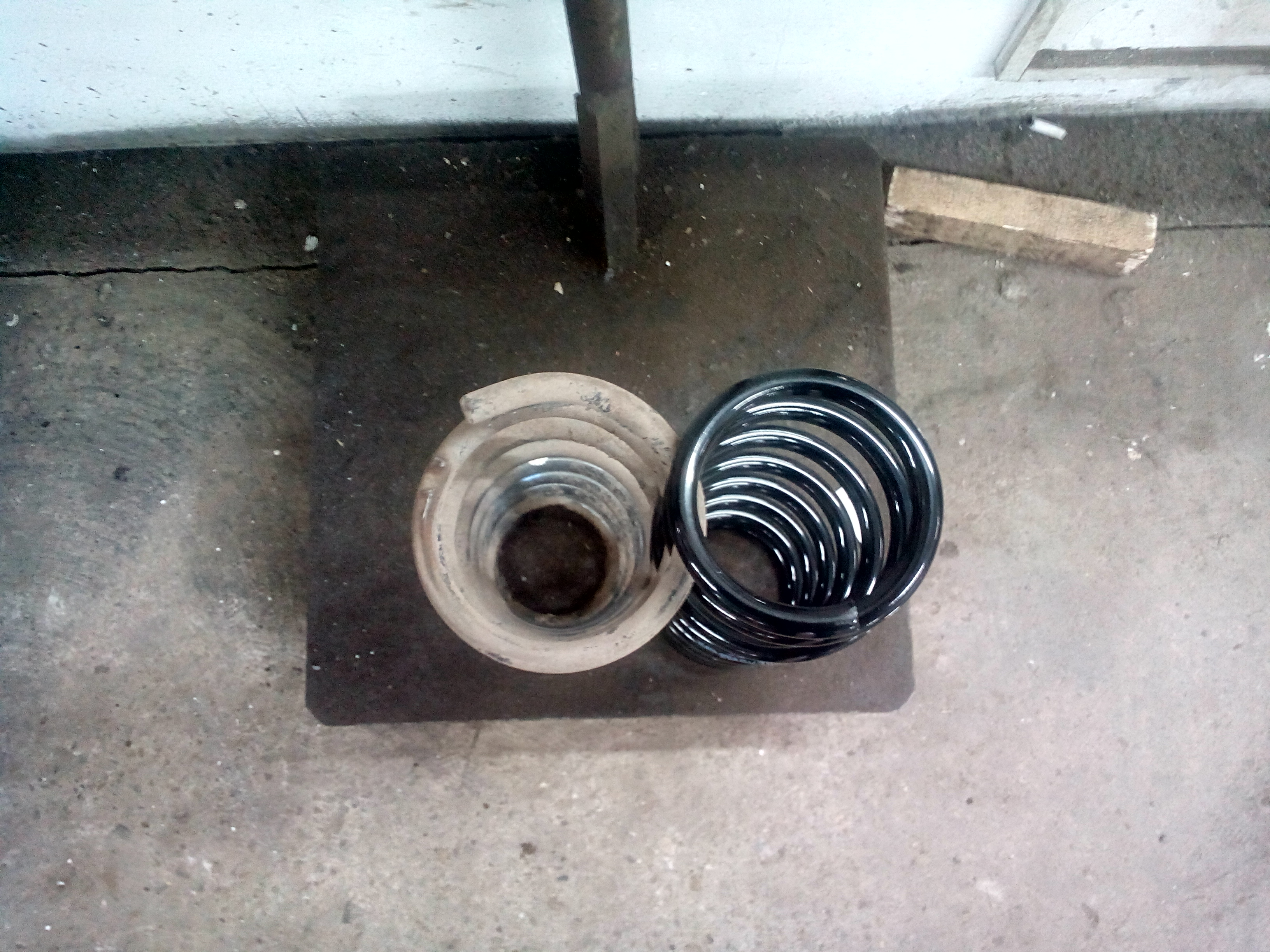

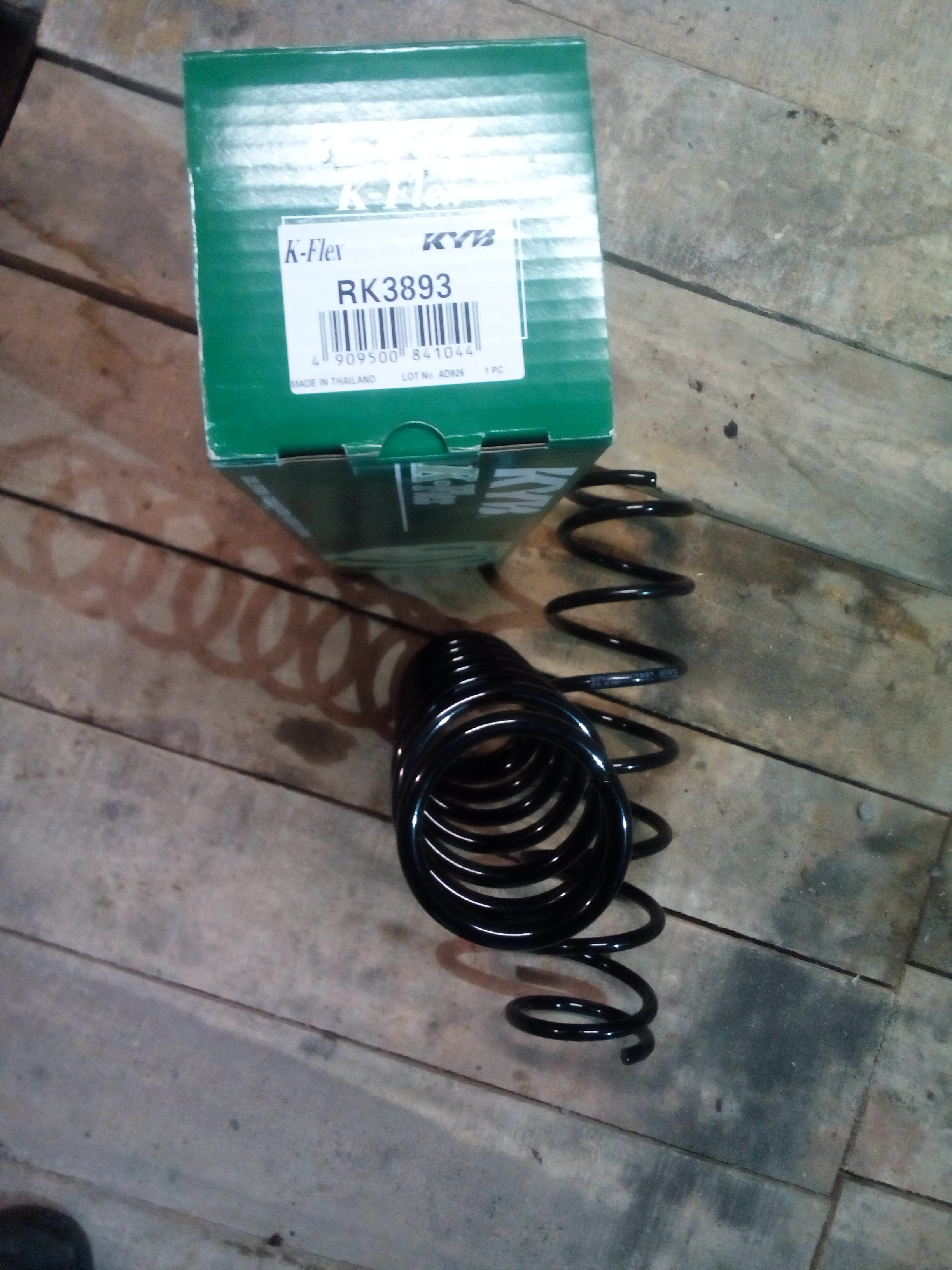

Пружины передние на джуниор
На днях поменял амортизаторы оба на джуниоре, опять-же на те, что несколькими сообщениями выше, и то потому, что правый загнул, а левый уже потеть начал.Хотя ходили и не стучали. Заодно поставил передние пружины от Каябы взамен родных, которые просели. Всё подошло отлично. Перед подрос сантиметра на два.
Номер передних пружин для джуниора - RK3893. Можно ставить без сомнений.
