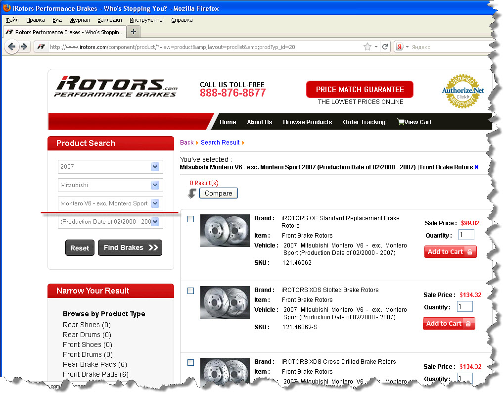

Может быть, при тряске колодки смещаются и задевают за диск? Или антискрипные пластины как-то елозят.vector-n писал(а):Спасибо, все доходчиво и ясно. Однако вот чего не пойму-если качусь тихонько по гладкой-ровной дроге-не скрипят. Или так скрипят, что двигатель на холостых этот скрип глушит. Если дорога г..., ямки-гребенка, то так СКРИПЯТ, что с закрытыми окнами терпеть невозможно! Но если по этой-же дороге хреновой задним ходом ехать-тишина благословенная.Euge77 писал(а):при падении давления в тормозной системе колодки разгружаются и перестают тормозить. Но физически назад внутреннюю колодку ничто не убирает, поршень обратно сам по себе не втягивается. Да и если бы втягивался - колодка то к нему не привязана, она отдельноИ если пазы грязные, колодка от диска плохо отходит или отходит неравномерно или не всегда равномерно, особенно когда машина катится потихоньку. Тогда она начинает скрипеть без нажатия на тормоз. Конечно, это предположение, подтвердить которое довольно сложно, но, по моему, всё вполне логично.
Что за ерунда?
А диски буду сначала пытаться чистить (не поможет-протачивать), сегодня узнал цену на оригинал (не у ОД)-5700 руб/шт. Не обрадовалсяЕсли у ОД вообще засада, наверное.
Зачем вам оригинал? Или машина на гарантии?
У меня вот так с 2007 годом получается (см. картинку). Только если будете покупать - обязательно проверяйте размеры, это очень важно, т.к. есть варианты!vector-n писал(а):М.б. у меня что-то не так с браузером? Вроде до этого все было Ок... Год менял на любой-модели не изменяются. Ну и ладно!Lebed писал(а): Год выпуска меняем на 2007, по остальному пишу в личку.
Вот, кстати, мои диски.

ЗачетLebed писал(а):Мужчины!
Вы уж извините меня за оффтоп, но имею в виду данный узел а/м- нет там "прокладок". Разве что эти случайно прицепились:
P.S. Судя по комментариям, часть форумчан забывает о пятнах контакта тормозных колодок с клипсами и пальцами.
Мазал и клипсы с пальцами, если это про меня ))

Может это от тряски на плохой дороге, но задом-то по ней-же почему не скрипят?Euge77 писал(а):Может быть, при тряске колодки смещаются и задевают за диск? Или антискрипные пластины как-то елозят.
Оригинал всегда стараюсь использовать, думаю, производитель не зря рекомендует. Это когда замены и ремонты, а не попытка улучшить характеристики каких-то узлов и систем. Гарантия закончилась, если придется менять диски, попытаюсь поставить что-то улучшающее врожденные способности тормозить.
Ура, зар-р-р-работло!Lebed писал(а): Год выпуска меняем на 2007, по остальному пишу в личку.
Размеры проверять призаказе? А как, по ВИНу или как-то еще?Euge77 писал(а):У меня вот так с 2007 годом получается (см. картинку). Только если будете покупать - обязательно проверяйте размеры, это очень важно, т.к. есть варианты!

Потому что колесо крутится в другую сторонуvector-n писал(а):Может это от тряски на плохой дороге, но задом-то по ней-же почему не скрипят?![]()
Оригинал всегда стараюсь использовать, думаю, производитель не зря рекомендует. Это когда замены и ремонты, а не попытка улучшить характеристики каких-то узлов и систем. Гарантия закончилась, если придется менять диски, попытаюсь поставить что-то улучшающее врожденные способности тормозить.![]()
Или вы намекаете на то, что скрипят не тормоза, а ступица? Вот ступица бы скорее скрипела при вращении в обоих направлениях, если бы были проблемы. И вообще она не скрипит, а гудит и вибрирует, если умирает подшипник.
Про оригинальные диски - о них просто отзывы нехорошие в форумах. И если есть что-то дешевле и лучше, то почему бы не поставить это "что-то"?
Да, попросить их, чтобы подтвердили, что размеры соответствуют вашим (т.е. вы пришлите им размеры ваших штатных дисков, а они подтвердят, что у них такие же). Размеры штатных дисков можно посмотреть на Экзисте, там правильные, я проверялvector-n писал(а):Размеры проверять призаказе? А как, по ВИНу или как-то еще?

Euge77!
Сдаётся мне, что в этом магазине продукция на коротыша и трёхлитрового, а у Виталия П4 с ДВС 3,8 л.
P.S. Виталий!
На ночь- книга по тормозным дискам П4.
P.S. Виталий!

Очень надеюсь, что так.Euge77 писал(а): Потому что колесо крутится в другую сторонуМожет, когда колесо крутится в одну сторону, колодка торцом трётся и скребёт об диск, а когда в другую - получается наоборот, как бы по ходу вращения диска, поэтому не скребёт.
Если лучше, да при этом еще и дешевле-супер! Пока не знаю, буду ли менять, м.б. проточкой отделаюсь. Но если придется-изучу пока. Спасибо.Euge77 писал(а):Про оригинальные диски - о них просто отзывы нехорошие в форумах. И если есть что-то дешевле и лучше, то почему бы не поставить это "что-то"?Да, попросить их, чтобы подтвердили, что размеры соответствуют вашим (т.е. вы пришлите им размеры ваших штатных дисков, а они подтвердят, что у них такие же). Размеры штатных дисков можно посмотреть на Экзисте, там правильные, я проверял
Точно так. Думаете, на мой нет таких?Lebed писал(а):Euge77!
Доброй ночи, Андрей. Спасибо, "Книгу": в закладочки, на почитать.
Там премудрость замены колодок: куда мастеров личиком повернуть, носиком потыкать, спросить, с прищуром Знатока: "а ето и то сделал, обормот?!", и проверить чтоб самому-есть? Или больше по дискам?

Вполне может быть такое. Но на этом магазине свет клином не сошелся, на ебее много предложений, можно выбрать.Lebed писал(а):Euge77!
