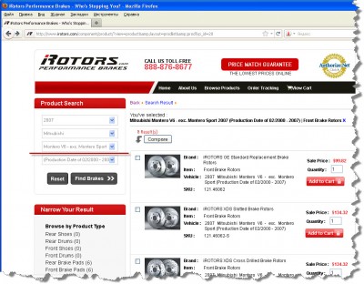

vector-n писал(а):
Lebed писал(а): Год выпуска меняем на 2007, по остальному пишу в личку.
М.б. у меня что-то не так с браузером? Вроде до этого все было Ок... Год менял на любой-модели не изменяются. Ну и ладно!
У меня вот так с 2007 годом получается (см. картинку). Только если будете покупать - обязательно проверяйте размеры, это очень важно, т.к. есть варианты!
Ура, зар-р-р-работло! :*YAHOO*:
Euge77 писал(а):У меня вот так с 2007 годом получается (см. картинку). Только если будете покупать - обязательно проверяйте размеры, это очень важно, т.к. есть варианты!
Размеры проверять призаказе? А как, по ВИНу или как-то еще?

vector-n писал(а):Размеры проверять призаказе? А как, по ВИНу или как-то еще?
Да, попросить их, чтобы подтвердили, что размеры соответствуют вашим (т.е. вы пришлите им размеры ваших штатных дисков, а они подтвердят, что у них такие же). Размеры штатных дисков можно посмотреть на Экзисте, там правильные, я проверял :)

Euge77!
Сдаётся мне, что в этом магазине продукция на коротыша и трёхлитрового, а у Виталия П4 с ДВС 3,8 л. :;-):

Lebed писал(а):Euge77!
Точно так. Думаете, на мой нет таких?
Вполне может быть такое. Но на этом магазине свет клином не сошелся, на ебее много предложений, можно выбрать.
