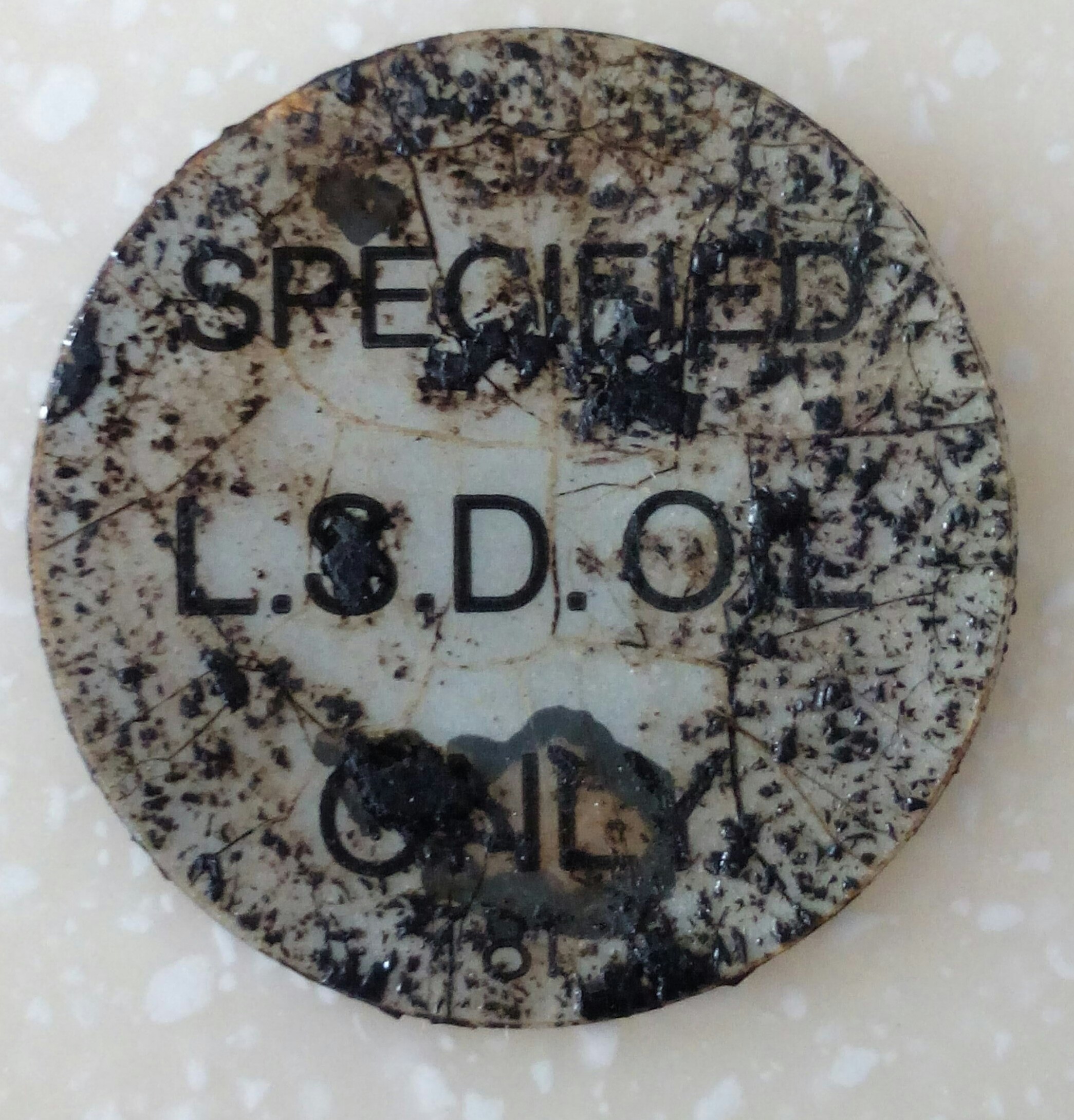

Наклейка есть, зимой ЛСД вроде работал и в сугробы затягивал бодро - по следам было видно, что работает.
А сейчас как проверить? надо 2 домкрата, чтоб мост вывесить, а у меня только один, а за корпус редуктора поднимать нельзя. У меня ТО через 2 тыщи, там покручу и посмотрю.

Я свой мост ЛСД по вращению колёс распознал. И только при замене масла стал закручивать пробку и отвалилась бирка с предупреждением.
Залил Totachi 75W90 LSD, что было в наличии.

А вот ежели его-же и в з/мост с ЛСД, то работать будет как простой мост без ЛСД? Вроде где-то на форуме попадалось что сие возможно. А при нынешних прайсах на LS, лить в задний орех на 4 косаря что то рука не поднимается, да и не надо оно мне.
В мурзилке рекомендовано GL-5 LS, а этот ZIC GL-5/GL-4 . Порекомендуйте, или отговорите.
