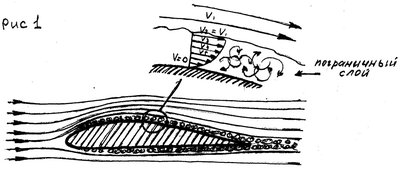

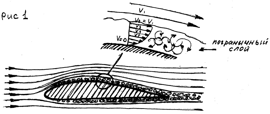

А вот реально вопрос! - мало кто задумывается, но машина после мойки по трассе едет значительно веселее. И этому есть вполне научное, физическое объяснение из области аэродинамики.
Это пограничный слой. Его толщина 1-2 мм, где происходит ламинарное течение обтекаемого воздуха.
Грязь на машине увеличивает толщину этого слоя в несколько раз, что вносит свой существенный вклад в повышение коэффициента лобового сопротивления Сх из-за того что ламинарное течение из-за грязи становится турбулентным.
Поэтому для рекордного расхода по трассе нужно обязательно мыть машину и ехать чистым.
Тесла для этого, например, строит мойки на своих суперчаджерах...

ламинарность потока - это о дельфинах и подлодках. там совершенно другой плотности среда, для тела в атмосфере с автомобильными скоростями это ничтожные значения. Вашу бы точку зрения на рекламу в автомойке - может и сработало бы! (не обижайтесь я шучу)

В Кубе хорошо, там Фидель (или уже Рауль)Napic писал(а): Ну пусть будет в кубе
А если серьёзно, то для говнотопа параметр отношения турбулентности/ламинарности потоков вряд ли существенен.
Достаточно замерить выбег = на ровной горизонтальной плоскости засечь, за какое время остановится мшина на нейтрели с 50 км/ч до нуля (самое простое- снять на видео показание спидометра, а потом проглядеть на ПК, посмотрев показание времни). И сравнить этот параметр с какой-нить пузотёркой.

Для говонопа конечно нужно на нейтралке с 50 до 0, как ты и сказалdvm99 писал(а):А если серьёзно, то для говнотопа параметр отношения турбулентности/ламинарности потоков вряд ли существенен.
Разницу увидите ещё замного до того, как подумаете о турбулентности
но для современной машины, которой трассы не чужды, то нужно измерять выбег хотя бы со 150-ти км/ч до 100 км/ч
То есть как быстро машина сбросит скорость с таких скоростей.
Уверяю, что грязь на машине делает ламинарное турбулентным, а сама газодинамика становится на таких скоростях уже гидродинамикой.
Ну а у студентов учебник называется гидрогазодинамика.
