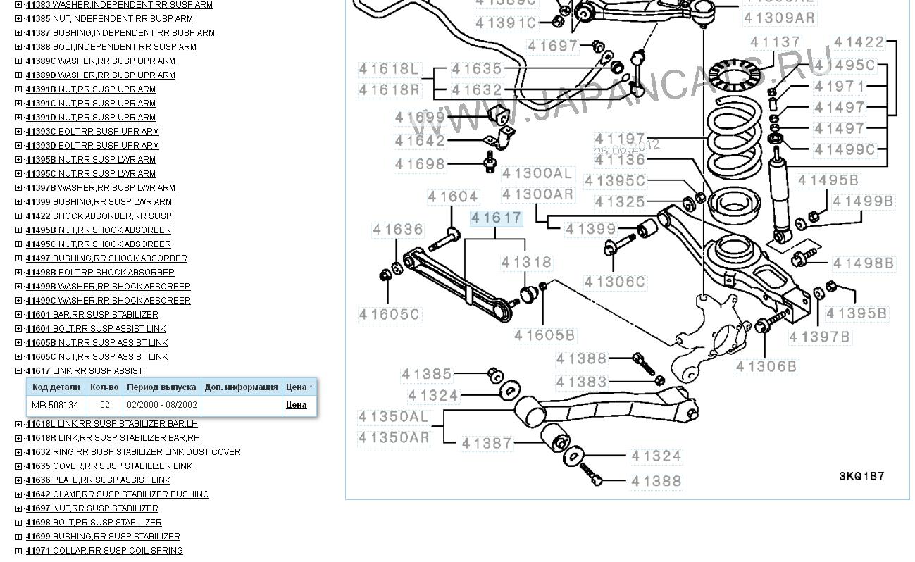

Спереди там тяги рулевые и наконечники - все как у всех.
а сзади тяги (MR508134) по 2900руб, которые за схождение отвечают. Ну и болты к ним.
Ну это, конечно, если у тебя там подвеска не разбитая.

Red307 писал(а): а сзади тяги (MR508134) по 2900руб, которые за схождение отвечают.
Номер скорее всего другой

у меня по ВИНу на мою монтеру 3 такой бъется в экзисте
между прочим это оригинал твоего фебестовского 0425-V75 :)

Все зашибись, только на монтеро и на паджеро, как раз вот эти рычаги разные
Между прочим ты от монтеро человеку на паджеро рекомендуешь

Я понимаю, что разные. И оба заменяются Febest 0425-V75

Каким образом? Пальцы разной толщины.

я откуда знаю, забей в экзист и посмотри заменители..
пальцы какие разные? шаровой опоры?

кстати, я забил в каталоге ЕвроПаджеро V75W комплектации GLX, выдал такой же рычаг до 2002-го года, 2002-2006 - MR990822. Так что там не от страны зависит а от года выпуска. Помнится в 02-м году рестайлинг был

Red307 писал(а):пальцы какие разные? шаровой опоры?
Которые вставляются в цапфу
