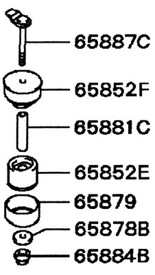

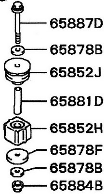

Re: Установка бодика 4 см на МПС
Народ, нужен размер высоты оригинальных втулок 65881D и 65881C в конструкции подушек кузова-рамы для МПС.
Их там 10 штук с двумя размерами.
Подскажите кто знает, пожалуйста.
65881D-16Х61
65881C-16Х58
Внутренний диаметр под болты М10, т.е. около 10,5
Большое спасибо!!! ::-):Himik писал(а):65881D-16Х61
65881C-16Х58
