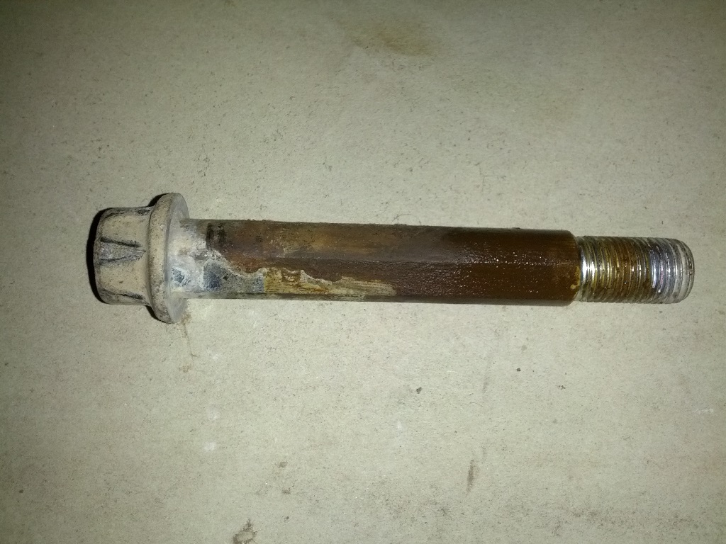

Не удивлен ни разу. Я когда про "отмочку" читал, тоже хотел сначала, а потом, когда срезали болт, посмотрел на стык болт/сайлент и все понял:
Как такое можно размочить?! Только чудом, или в самлм зародыше процесса поймать.
Мажем с новья!

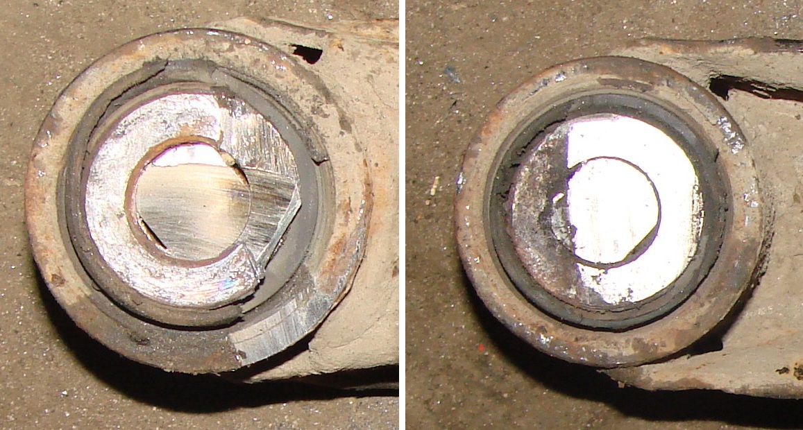

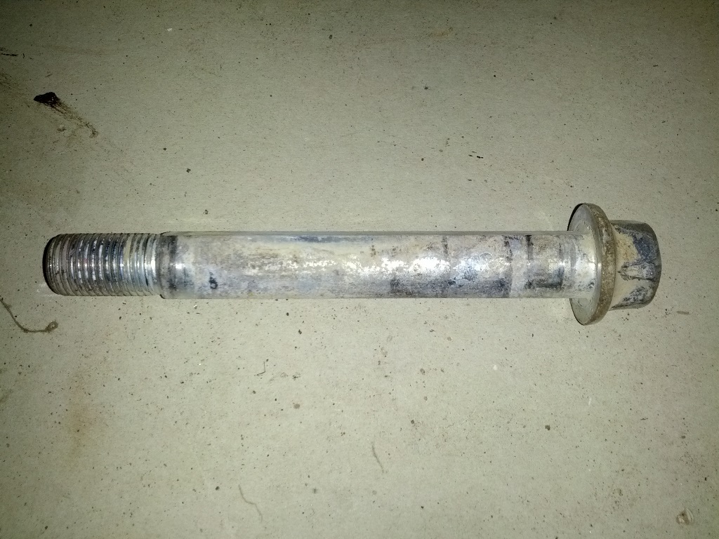

Alex Sam писал(а):...Ну и что тут такого особенного на фотографии?...
Сегодня заезжал в ремонтный бокс и попался мне в на глаза мой рычаг со спиленным сайлентом (тот, что на фото). Покрутил его в руках, положил на верстак и попытался через керн небольшой кувалдочкой (не молотком!) постучать по болту. От души стучал, поверьте! Бесполезное занятие. Абсолютно.
Пока стучал, поговорил с мастерами "за отмачивание". Их мнение таково:
-гипотетически можно отмочить, наверное, что угодно. При наличии условий для работы, времени, хороших реагентов и серьезной необходимости в этой процедуре.
В 99,9% случаев-спиливают или выжигают.
Статистика.

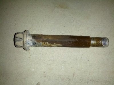

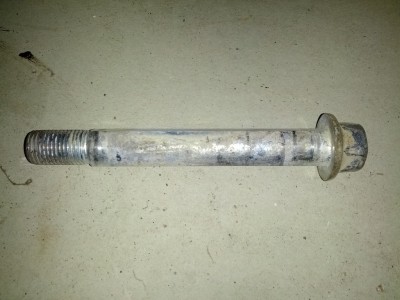

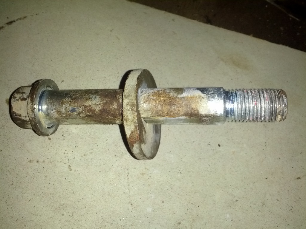

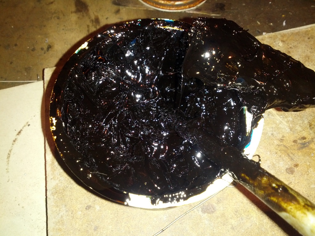

Машине 7 месяцев, прбег 4 тысячи
Болт заднего нижнего рычага
Болт заднего верхнего рычага
Болты передних рычагов
Болты смазал вот такой смазкой Mobiltac 375NC http://www.sudomech.ru/157
Так что мазать необходимо как можно раньше
