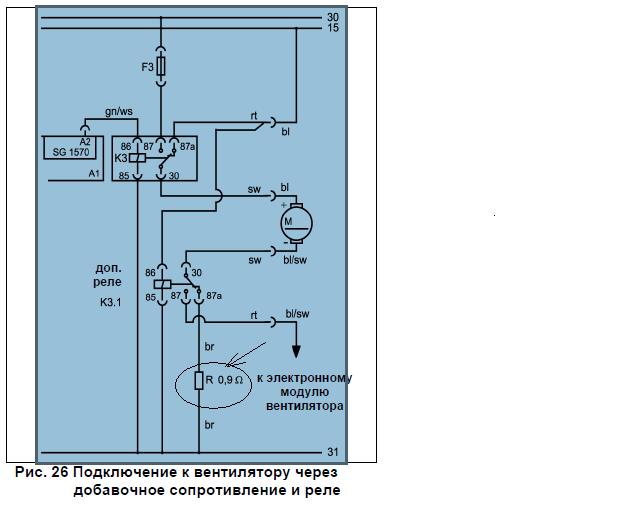

Поставил печку вебасто наконец-то! Как раз с первым киевским снегом
Ненарадуюсь! С утра тепло, хорошо!
Ставил на сто;установили под капотом, рядом с левым (по ходу движения) аккумулятором.
Аккум сдвигали немного, и слегка изогнули трубку кондиционера.Подача топлива-из бака.
Но електрик почему-то подключился не напрямую к климату, а через сопротивление, подключился к питанию вентилятора обдува салона. Сопротивление круглое, большое (4 см в диаметре), керамическое, установили на кронштейне, под капотом, оно греется прилично - при работающей печке (вебасто) пальцы на нем не удержишь.
На вопрос - зачем это, если можно было на климат подключиться - на сервисе сказали - не хотим в ваш климат лезть.
Вот такие умельцы.И это авторизированная станция по установке вебасто в Киеве.
У кого-то еще подключение выполнено через сопротивление ?
Интересно это обычная практика или что-то нахимичили.

Ойееееей..... Подключение через шунт - крайняя мера. Минус есть и конкретный.gary_tmp писал(а): На вопрос - зачем это, если можно было на климат подключиться - на сервисе сказали - не хотим в ваш климат лезть.
Потребление напряжЁния, не смотря на то, что вентилятор крутится медленно, не снижается. Шунт греется не по детски. Откуда берется энергия для нагрева???
На моей памяти, только на двух машинах ставим шунты:
Лендроверы, потому что при активации климата параллельно через CAN врубается такое количество электроники, что аккум через 3 часа показывает средний палец стартеру. И киа махава. У этой дряни американской за климат отвечает центральный блок электроники, при включении которого активируется все, кроме двигателя. И свет, и память СиденийРуляПедалей и т.д.
ИМХО лучше найти толкового электрика, дать ему карту от вебасты, писанную для челябинских парней и 20 баксов. Максимум часа за два переделает.

Спасибо shuravin
я так и понял шо нае;%№:ли, но не понял сразу где

Да.вообщето очень странно что они так подсоединили,машина в этом плане очень не сложная.Я вам схемку подключения в личку скинул.

Так как в любом случае во всех известных мне авто для гашения скорости кулера печки используется резисторная сборка, преобразующая все гасящее электричество в тепло, то я делал попытки найти регулируемый мощный импульсный преобразователь 12- 2...12 В с приличным КПД для прямого подключения к кулеру печки
Безуспешно. В результате использовал штатный блок регулировки скорости

Для регулировки скорости вентиляторов, практически во всех авто с климат-контролем используется ШИМ (Широтно-импульсный модулятор) дающий сигнал на усилитель, к которому в свою очередь и подключается вентилятор. КПД данной схемы значительно выше. Возможно, имеет место быть заблуждение, что блочек с радиатором, установленный в вентиляторе - резисторная сборка. Это и есть усилитель.Sedoy писал(а):Так как в любом случае во всех известных мне авто для гашения скорости кулера печки используется резисторная сборка, преобразующая все гасящее электричество в тепло, то я делал попытки найти регулируемый мощный импульсный преобразователь 12- 2...12 В с приличным КПД для прямого подключения к кулеру печки
Чисто теоретически, возможно взять готовый мощный ШИМ, и приспособить его для управления салонным вентилятором, НО: бюджетные готовые версии типа http://www.masterkit.ru/main/set.php?code_id=543791 имеют нестабильные температурные характеристики и сложность при инсталляции в автомобиль.
Именно по этому в данный момент ведется разработка модуля управления климатом для NMPS, который не только будет запускать вентилятор на 2-й скорости, но и ставить заслонки в нужное положение. Т.е. пользователь будет лишен необходимости настраивать штатный климат перед уходом из авто.

Re: Опыт Экспл Hydronik & Webasto на НМПС
спасибо ALEХ-Z
Вот фото этого сопротивления,
Это сопротивление имеет маркировку Danotherm F2 CRH 40
и вот что нашел про него в инете
http://danotherm.com/page/product/75/10 ... -resistor/
Только не силен я подсчитать насколько он основательно высасывает аккумуляторы за час?
Итак, замерял ток потребления вебасто ттс (5.2кВт) и низкоомного сопротивления - всего около 9 А в час. ( на одном аккуме 5.1 , на втором 4)
Температура нагрева сопротивления при этом около 140 гр по цельсию.
Температура на корпусе самой вебасто - около 50 С.
Измерения производил на 15 минуте работы вебасто .
То есть если прогреваться по 30 минут перед поездкой, то аккумуляторы (а их еще и два ко всему
не помрут.
В одной из инструкций по установке вебасто увидел схему подключения печки через дополнительное сопротивление.
То есть это самой вебастой предусмотренный возможный вариант установки через дополнительное сопротивление ?
