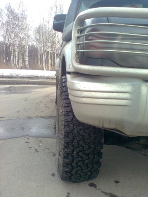

Re: Фото с шинами
мкпп, бодик 4см, ComeUp 9500, 285/75/16 Federal Couragia, торсионы Dobinson чуть подкручены, корзина, силовые пороги

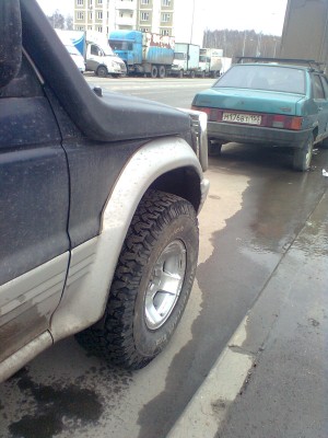

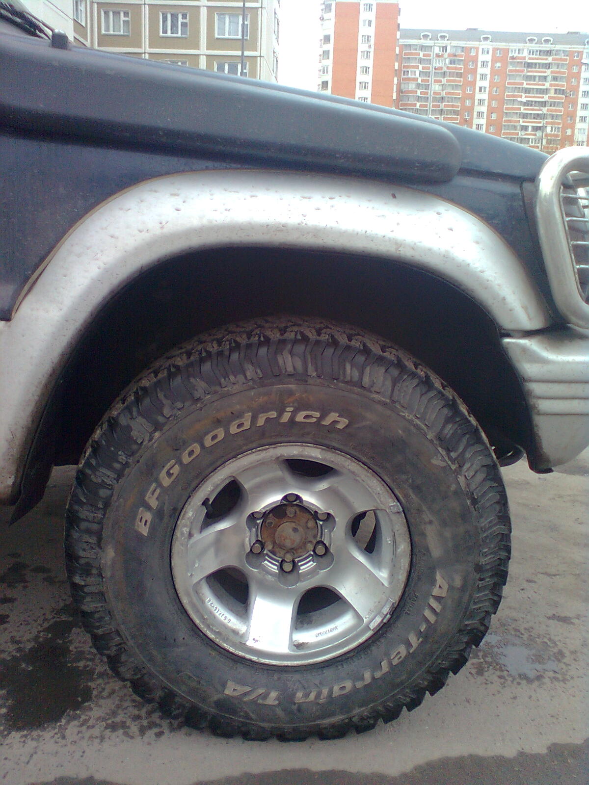

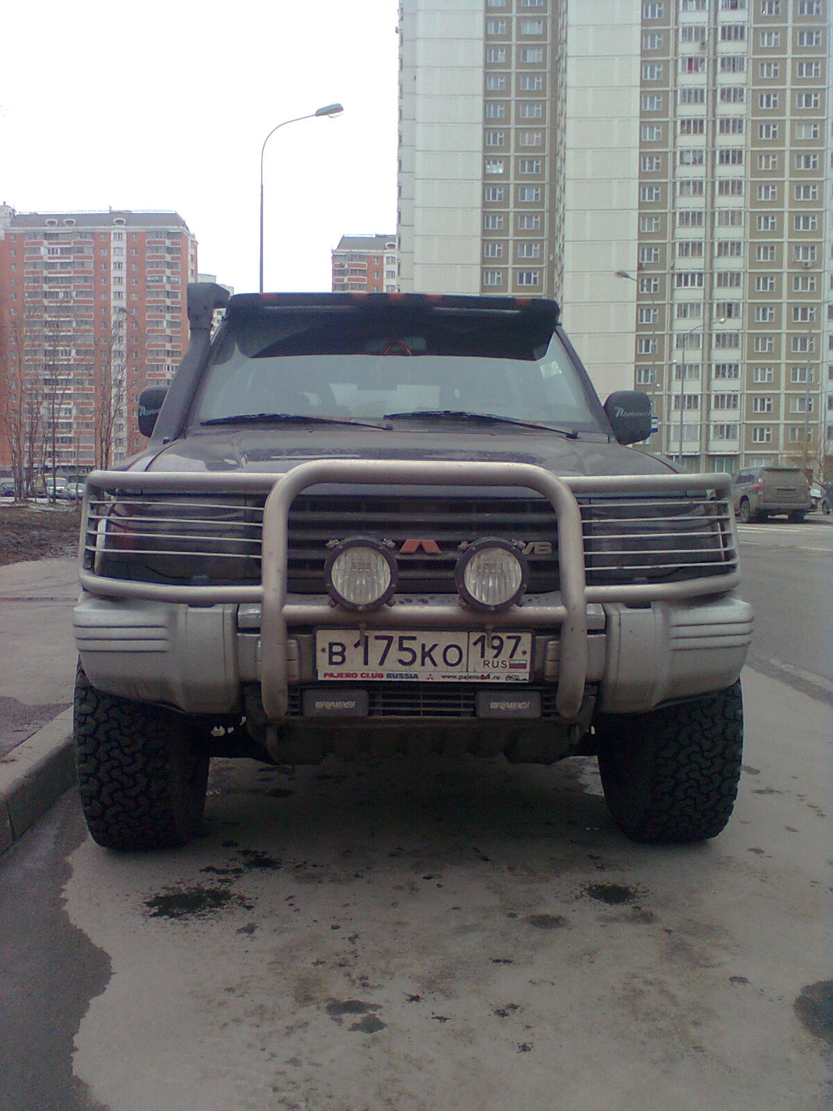

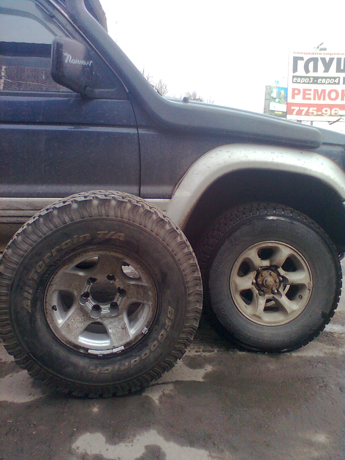

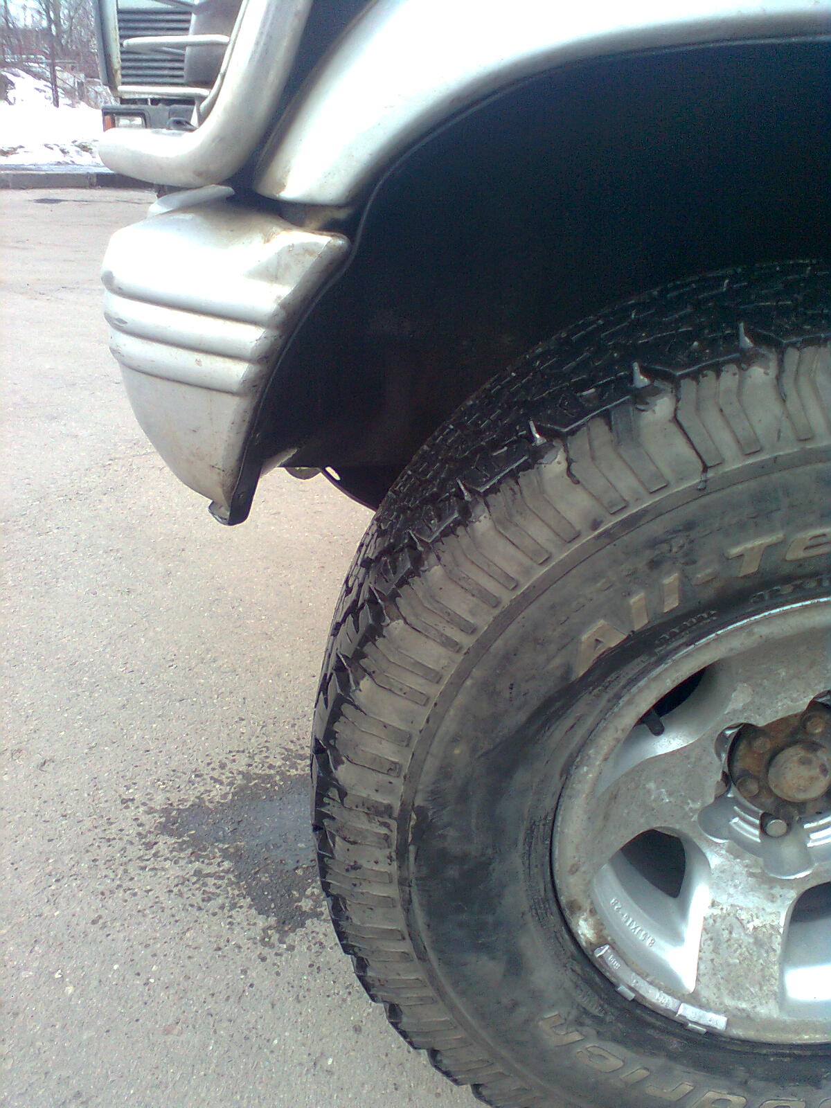

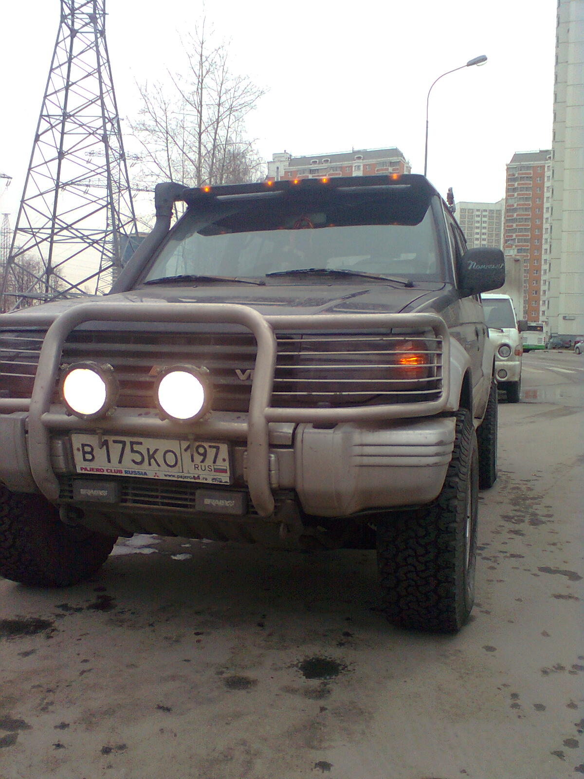

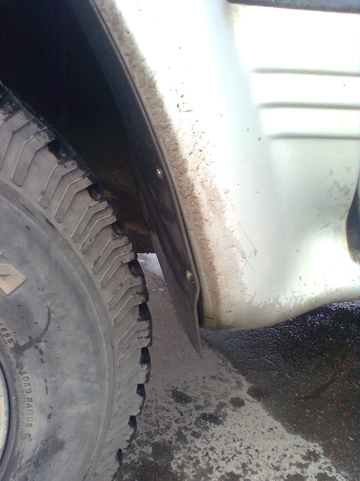

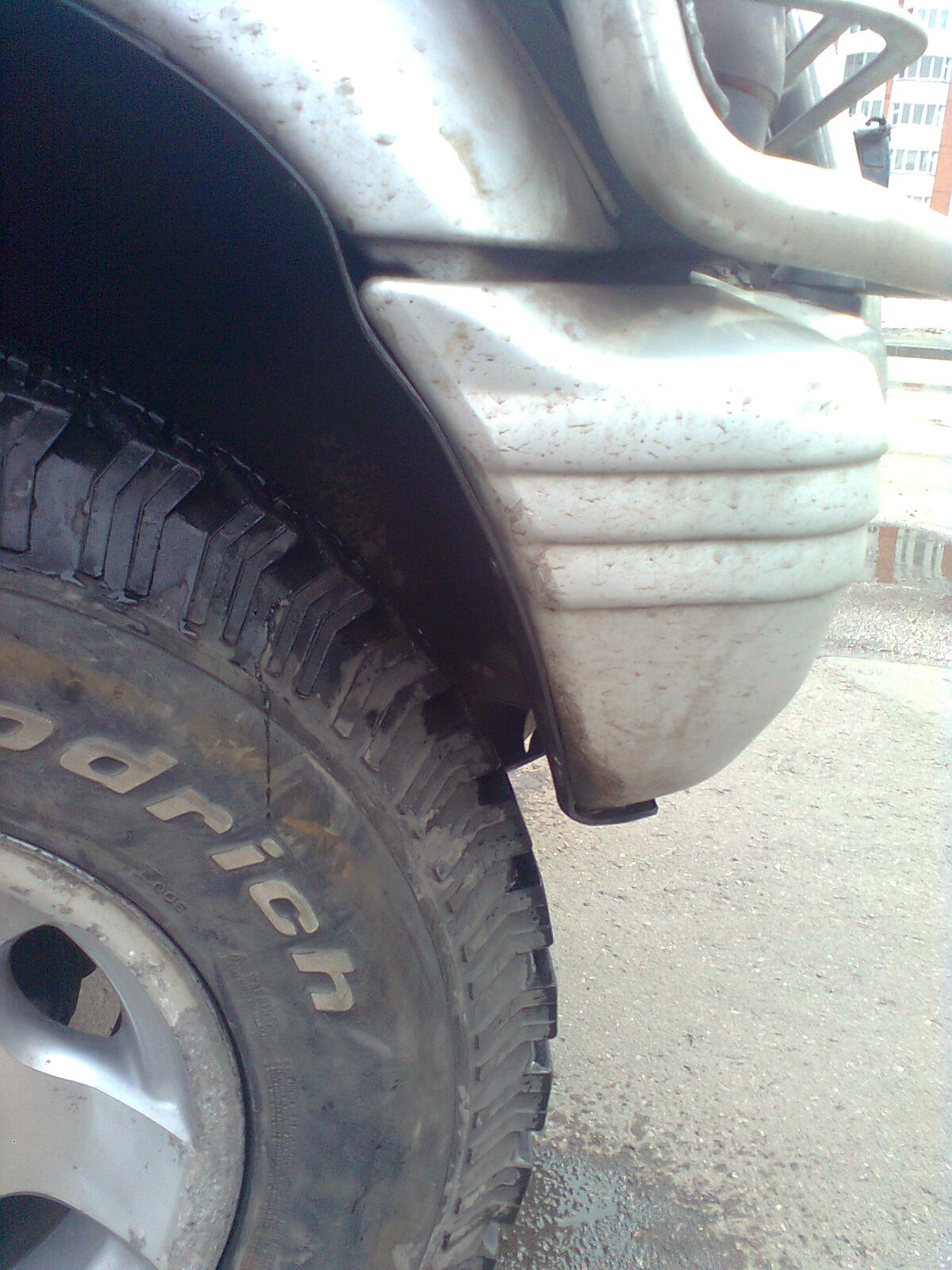

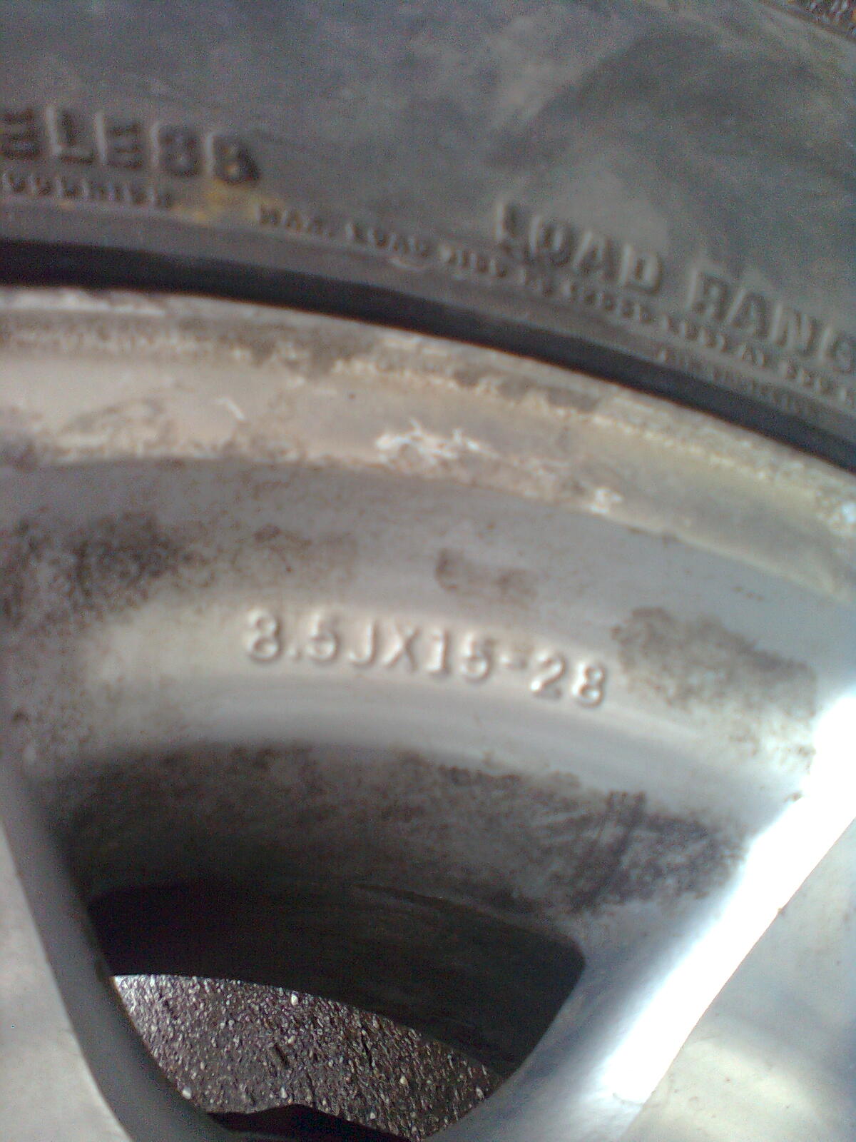

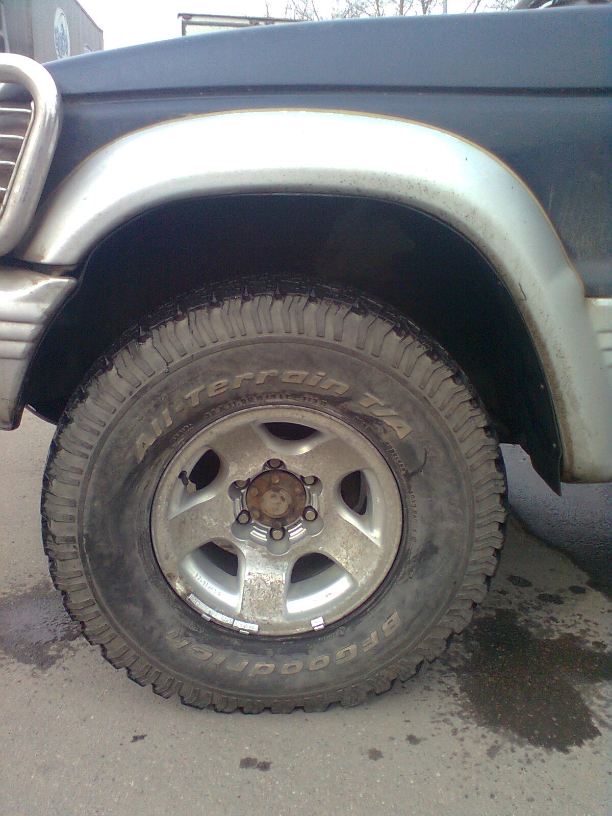

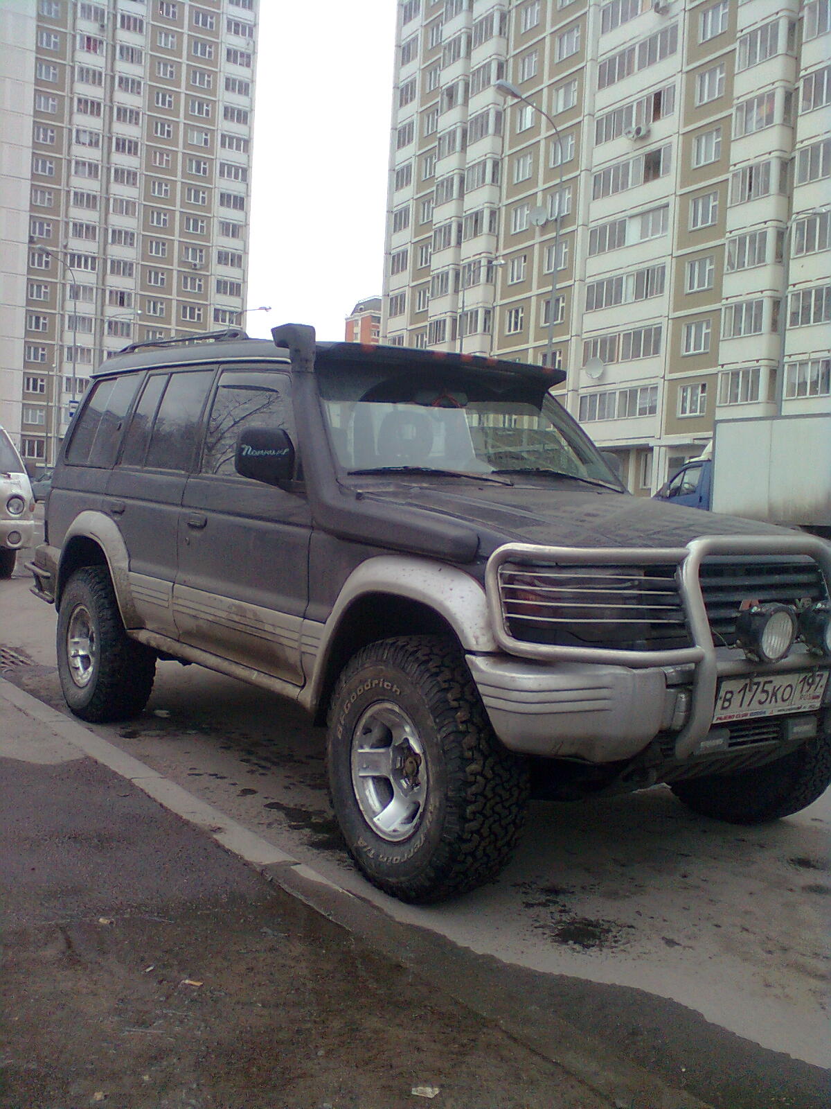

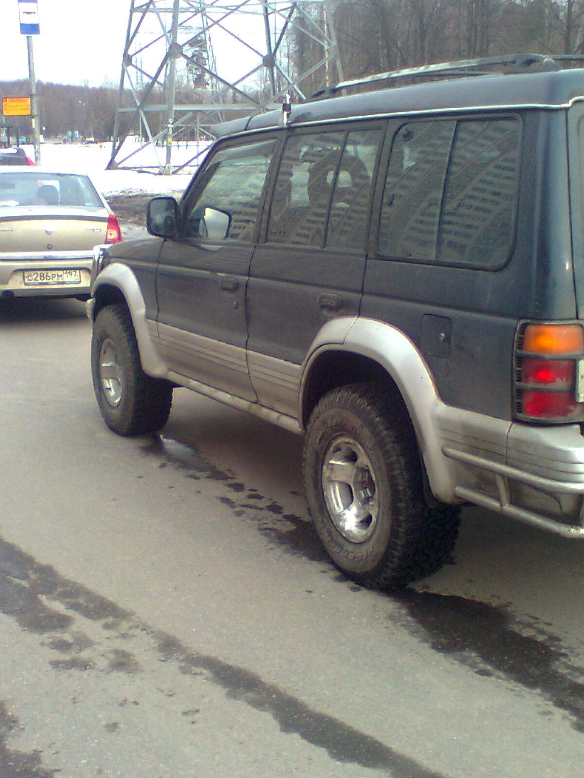

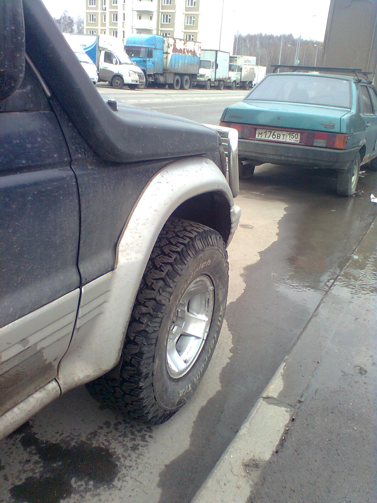

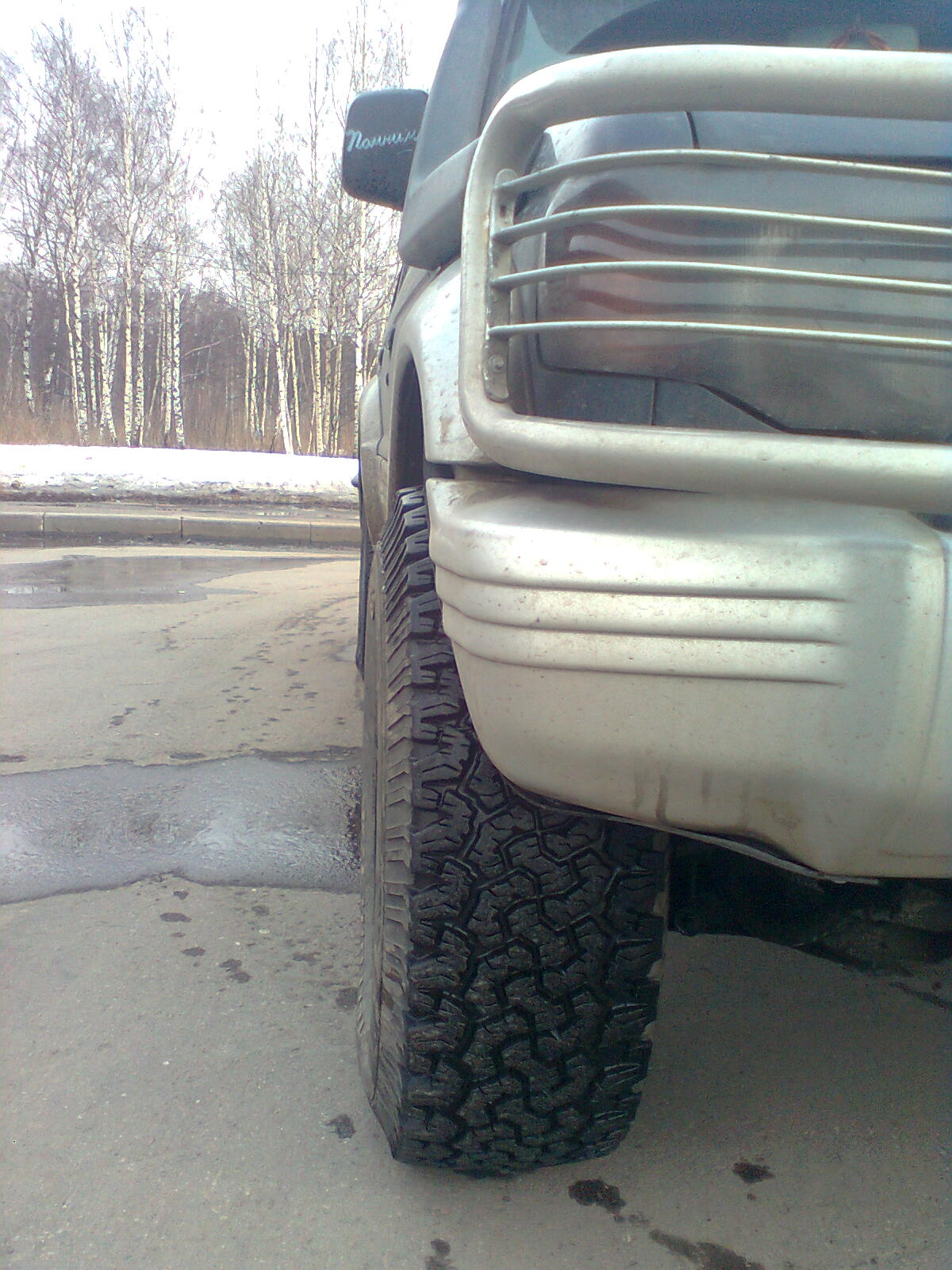

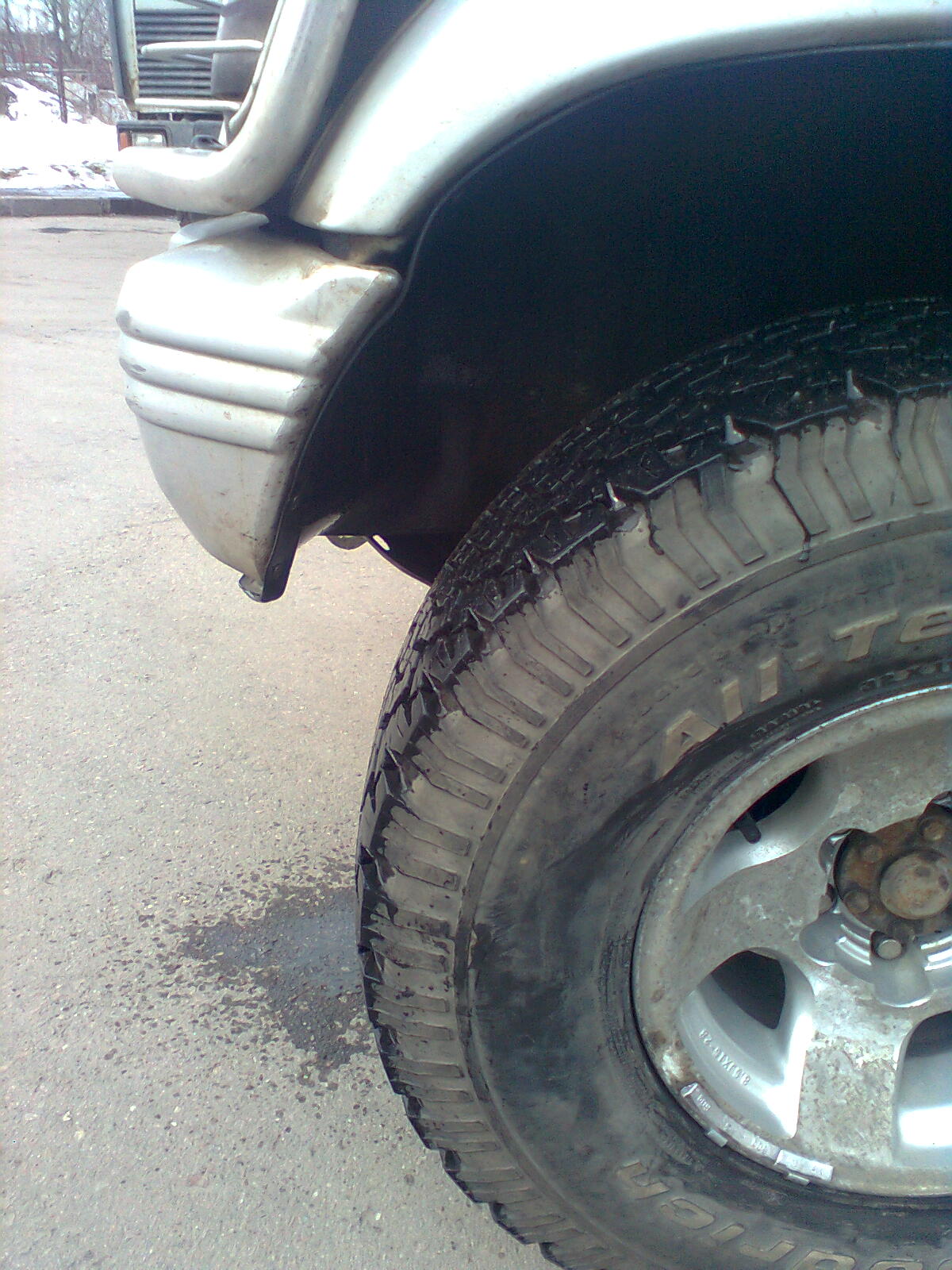

Всем доброго вечера. Поставил сегодня Гудрича А/Т 32х11.5х15. ( купил Б/у остаток 11мм, но дешевле чем в Москве). Диски 8.5х15, -28. ( Не задевает) Вот Фотки.
Накачал 2.1., А в шимонтоже мне вообще зафигарили сночало 2.5 и спорили что так должно быть ( КАК У ГРУЗОВИКОВ).
Заехал на бордюр, и тормозил, пока что не цепляет. С грязью цеплять то точно будет. Ребят теперь думаю , а брызговики ставить нужно!!! А то предёться больше разбираться с пузотёрками ( из за разбитого стекла) чем ехать. Посоветуйте кто уже сделал, какие лучше и из чего.
Извините что грязный!! Неуспел помыть!!!

а я только 2.5 качаю, мне очень нравится....жестко но уверенно.

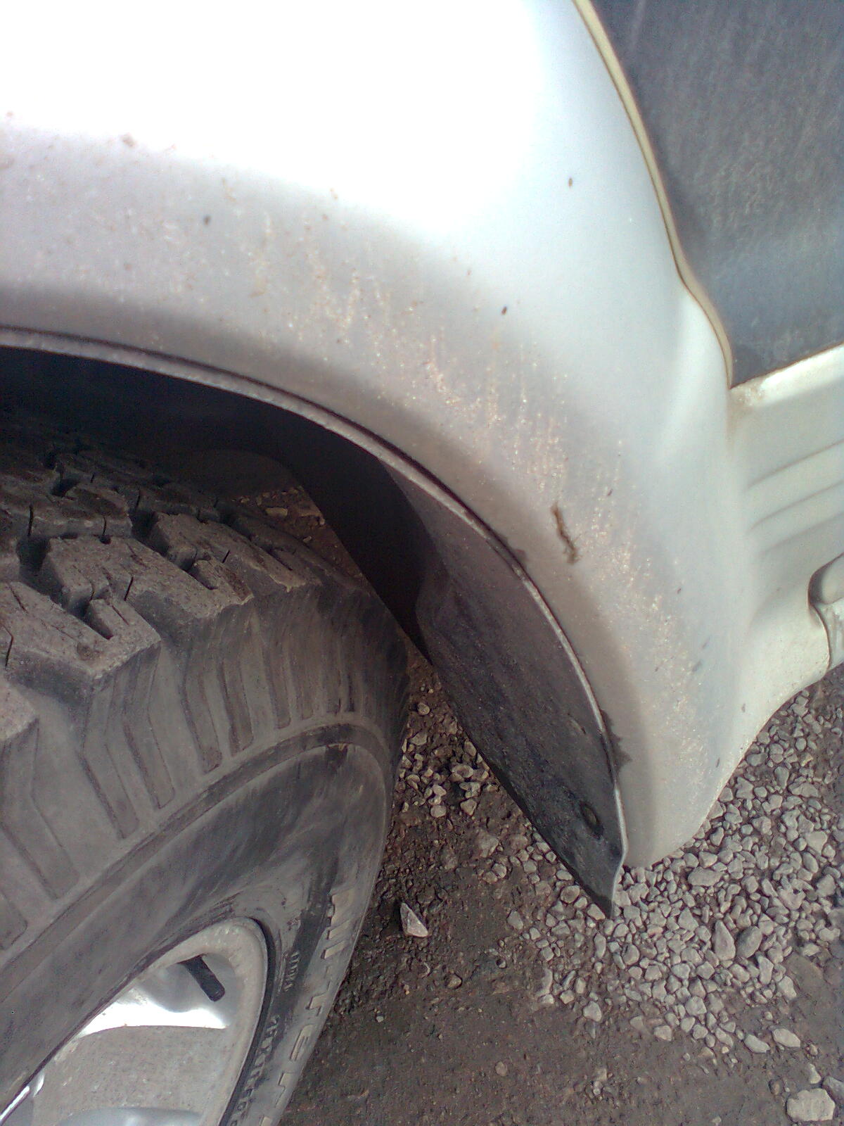

Пластиковые поставь типа спарко каких нибудь. Они не сильно пространство съедают.

А как они выгледят??? Где можно купить??

На любом авторынке, стоят копейки, дорабатываются ножницами по месту

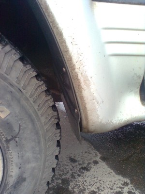

Ну как то так.
Я в авто 49 покупал
Я в авто 49 покупал

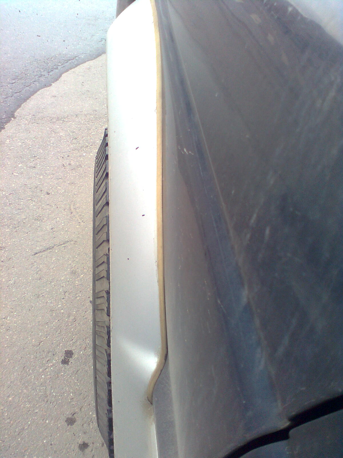

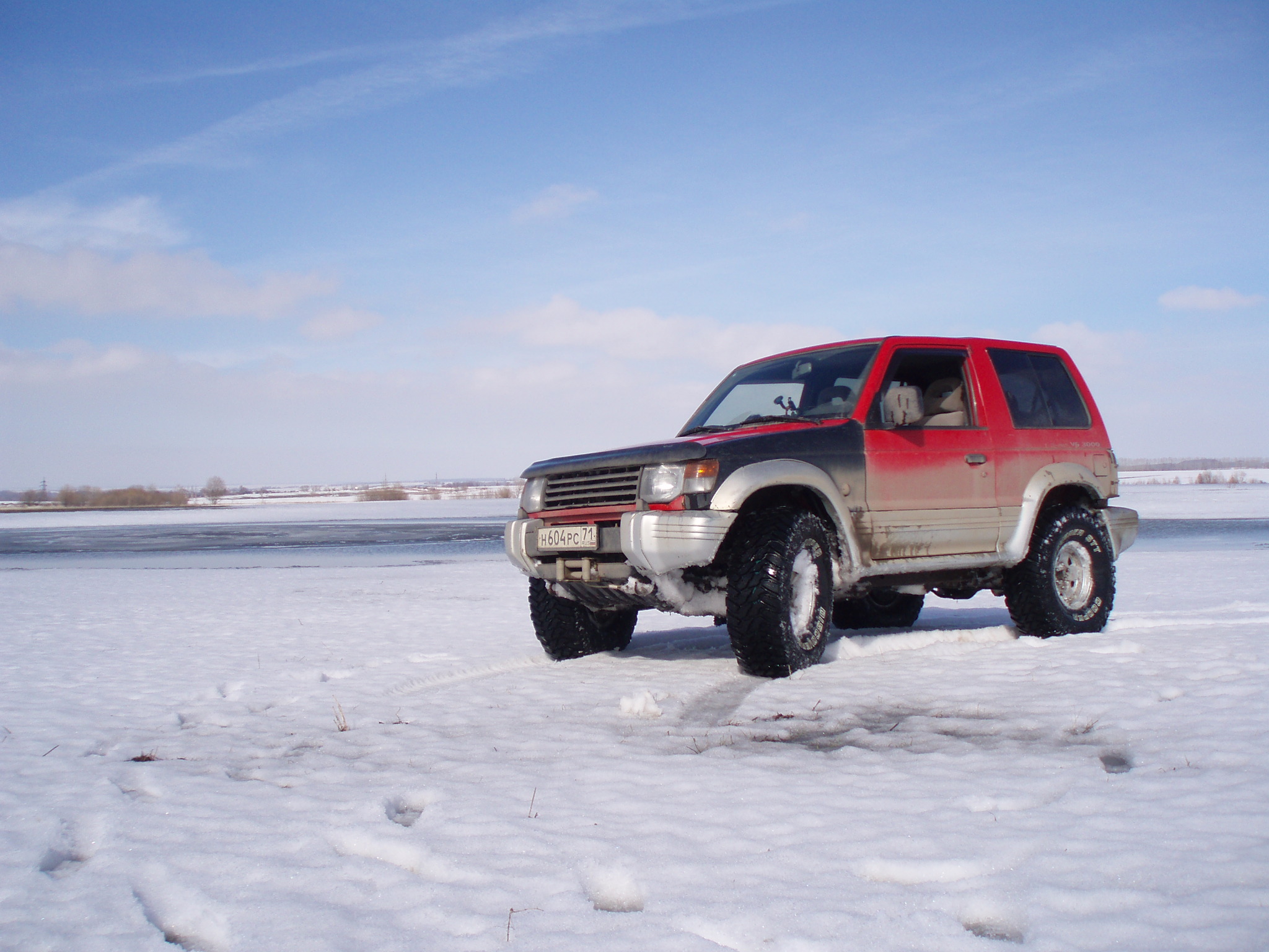

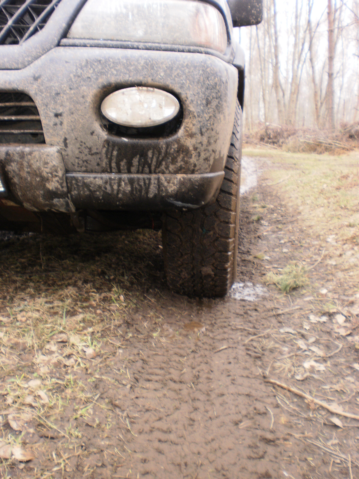

поменял на 35/12,5/ 15 , вылет дисков -20. сзади ни чего не цепляет, спереди надо резать ещё )) на этот раз бампер. и оторвало стабилизатор задний ))
фото тока так , но видно как передок уже на пределе, на поворотах цепляет уголки бампера....

Выкидывай пластик нах....bubl писал(а):поменял на 35/12,5/ 15 , вылет дисков -20. сзади ни чего не цепляет, спереди надо резать ещё )) на этот раз бампер. и оторвало стабилизатор задний ))

и из салона пластик тоже )))

Нафига, дыры от креплений в крыльях убогие-грязесборник. Резать нафих , к крыльям пластины и фендерами закрытьbubl писал(а):поменял на 35/12,5/ 15 , вылет дисков -20. сзади ни чего не цепляет, спереди надо резать ещё )) на этот раз бампер. и оторвало стабилизатор задний ))

выкидывать не буду, там крылья гнилые ))) подрежу и акуратненько закрою....на самом деле цепляет тока спереди бампер. 3 см спилю и норм ))))

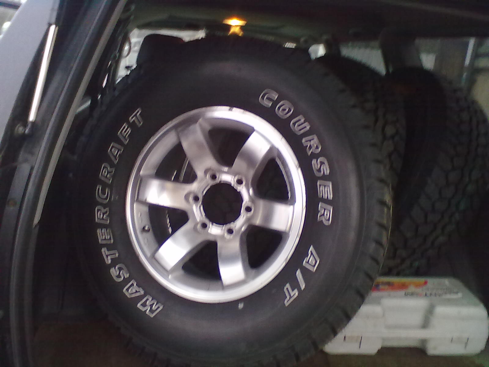

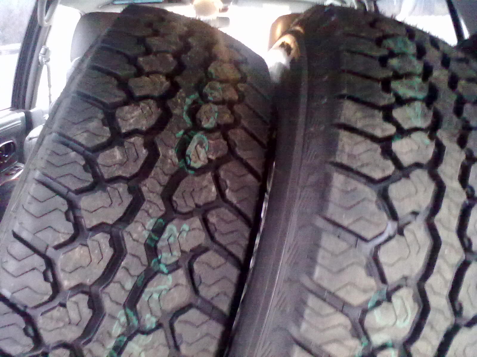

Вот поставил Себе Mastercraft courser A/T 2 в размере 265-75-R16

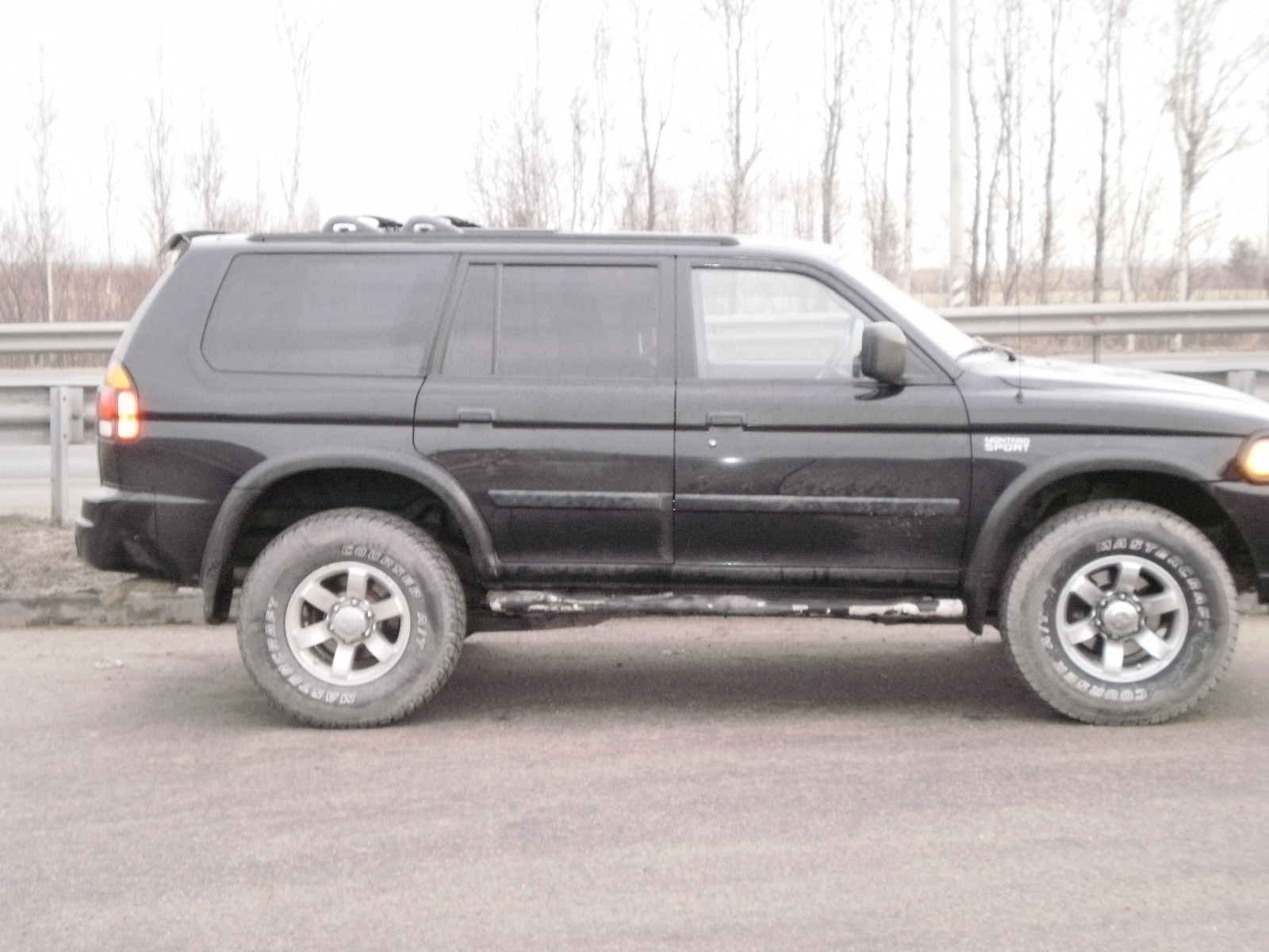

Перед аморты Токико Е3560
Зад Аморты Токико Е2800
Пружины Suplex 20052
Подкрутил торсионы
265/75/16 KUMHO
