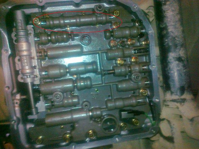

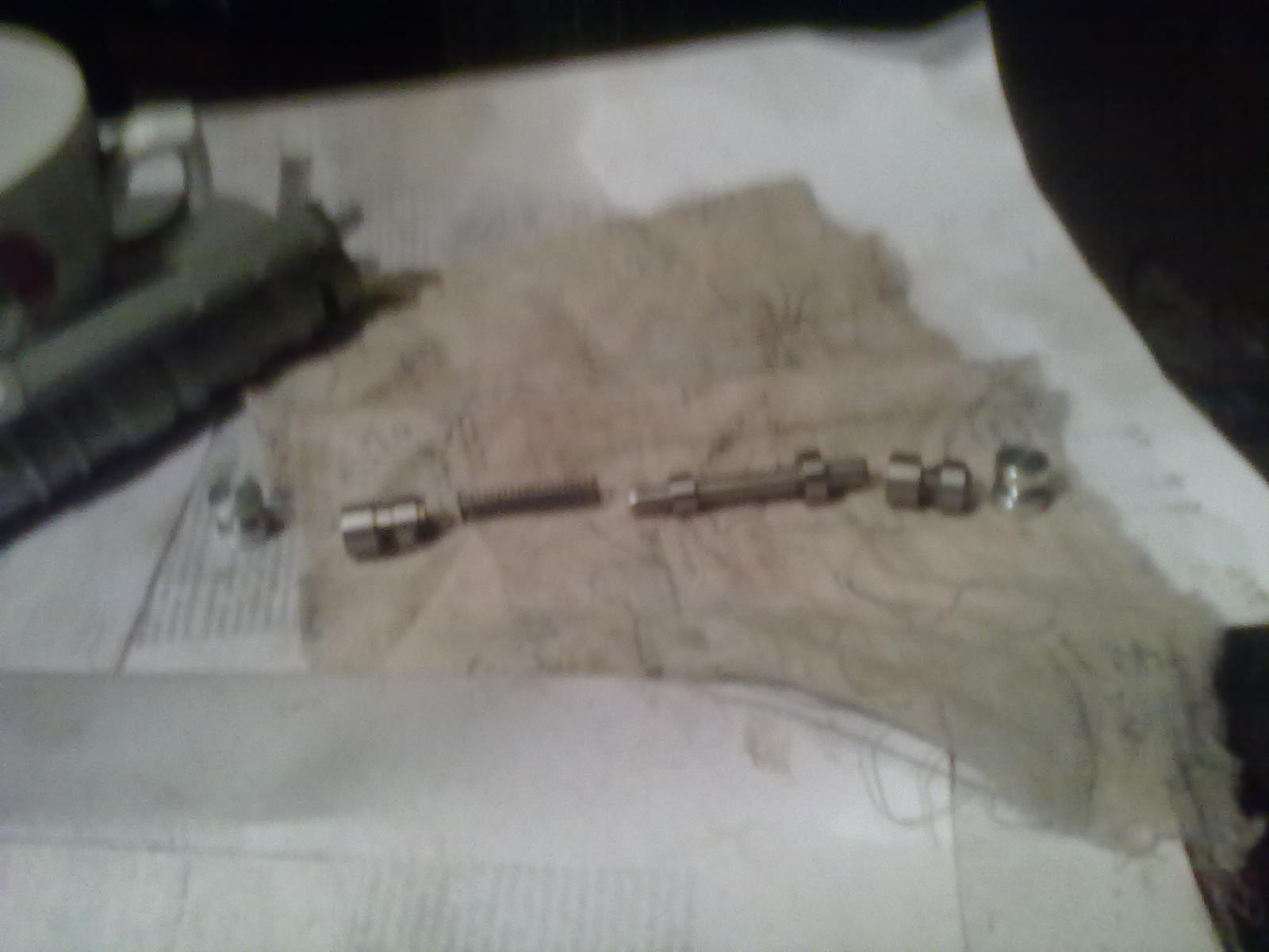

и еще спросить хотел, вот этот клапан у кого в разборе фото есть? а то я разобрал он меня как то смущает.

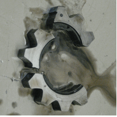

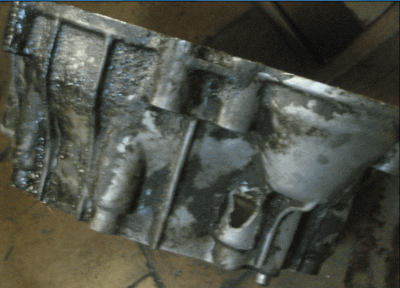

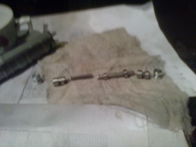

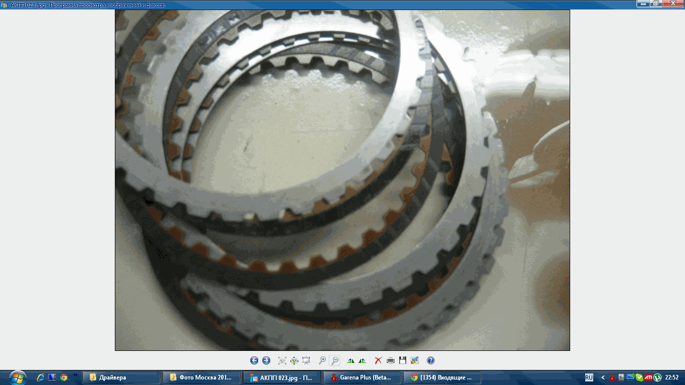

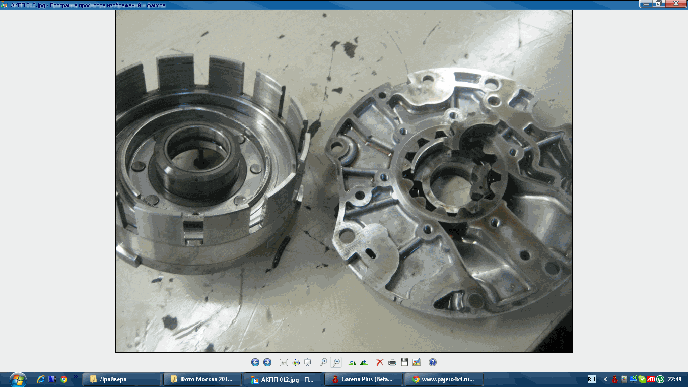

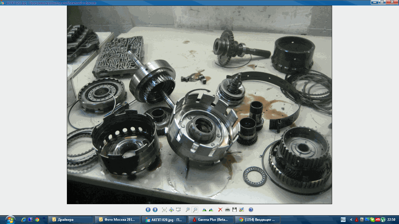

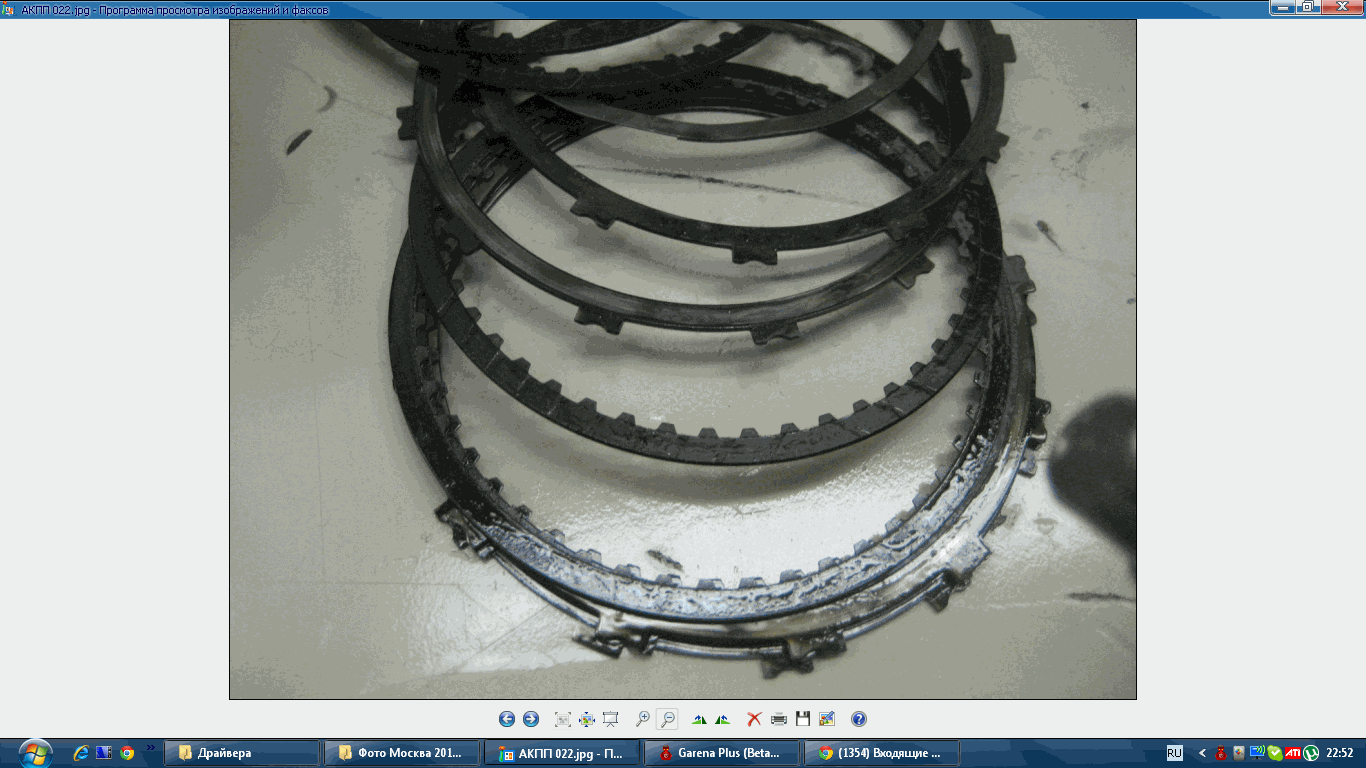

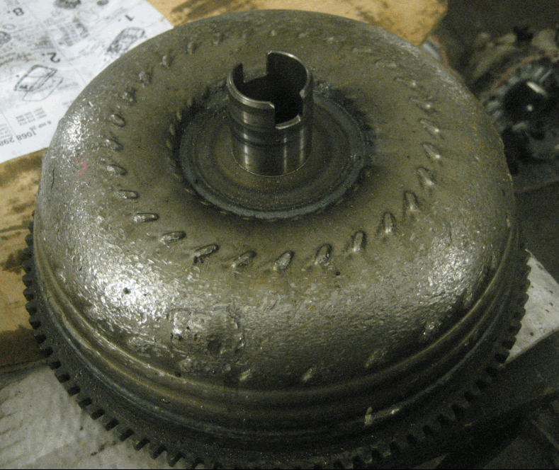

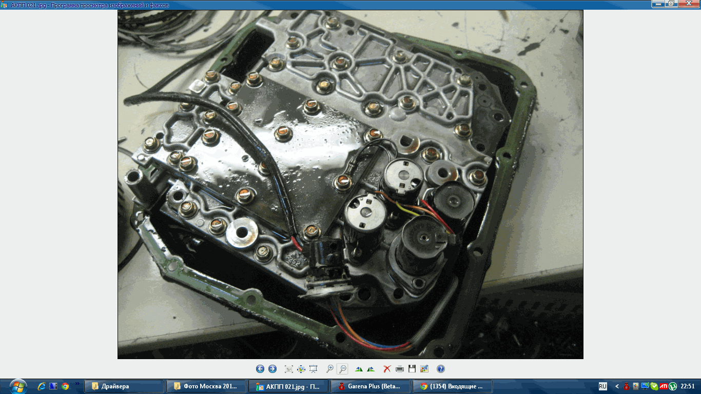

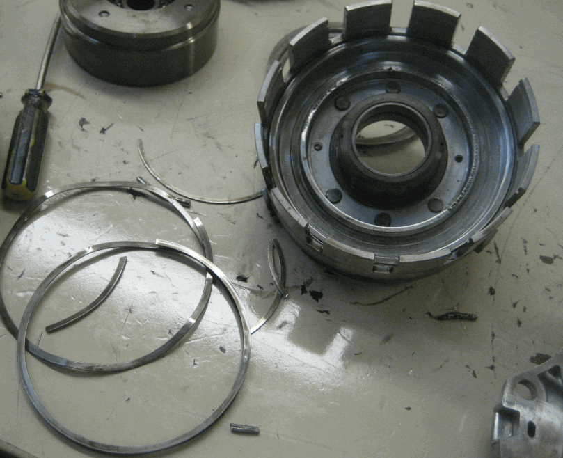

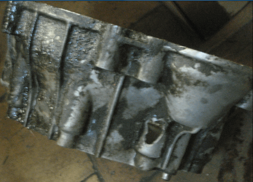

Вот и съездила я в автосервис и поприсутствовала при дефектовке своей АКПП. Основных "печалей" три:
1. Умер масляный насос, как верно показала компьютерная диагностика в "Паджеро Клубе". Насос умер из-за того, что рассыпалась шестеренка внутри насоса, рядом на соседнем столе лежал насос от американской машины с такой же точно проблемой. Но если бы все ограничилось только заменой насоса, было бы шикарно, так как стоит от новый оригинальный 13300 руб.
2. Замечен серьезный износ в корзине реверса, разлетелось на три части стопорное кольцо и часть фрикционов там сгорела. Вот с этой зап.частью проблема существенная, так как купить такую в сборе вряд ли получится, это если бы купить ее у владельца Миника, который снял свою АКПП и заменил на контрактную, а эта корзина у него жива. Новую такую купить будет либо очень дорого, либо невозможно, только по составным частям.
3. И самая пикантная поломка это, как ни банально звучит "дырка в бублике", другими словами чем-то пробило бублик, в котором помещается гидротрансформатор, ну и чуть подрихтовало этот бублик изнутри. Но это совсем не страшно, бублик можно заварить, видимо что-то прилетело при езде и возможно уже давно.

Прикладываю фотоотчет изношенных и сломанных запчастей, если кому интересно.
Кстати многие важные части АКПП живы, например несколько роликов, внутри которых расположены фрикционы, сам вал на которых они крепятся, гидроблок жив и многое другое. Кому интересно пишите в личку.
И так фотоотчет:
Итог, вариантов у меня три:
1. Не чинить АКПП, а без нее скидывать авто на авторазбор.
2. Все таки искать контрактную АКПП, думаю во Владике или Японии.
3. Пытаться найти все запчасти и реанимировать коробку.
Больше склоняюсь к первому варианту, так как за последние года два Мусик выкачал из нас около 200 тыс. руб. и это реально уже достало.
И так фотоотчет:
- Вложения
- шестеренка из масляного насоса, причина моего несчастья
- АКПП шестеренка.gif (88.86 КБ) 1257 просмотров
Мой славный Мусик - Mini, 2000 г., АКПП, H58A

Шестерню маслянного насоса можно выточить, так уже делали. Корзина такая на амаяме стоит 4500, шайба+пружина+новая втулка под неё 1300. Доставка примерно месяц, сам заказывал.

Re: автомат Миника ... беда-беда-огорчение
Если разобрали то проще все отремонтировать, бублик заварить. Чем купить контрактную коробку и через некоторое время нарватся на такую же проблему.

А корзина голая продается? Без внутренностей? То бишь фрикционов, стопорных колец и т.п.? Вот это она MR483402? Я на амаяме нашла ее всего за 4100 руб.mehwod писал(а):Шестерню маслянного насоса можно выточить, так уже делали. Корзина такая на амаяме стоит 4500, шайба+пружина+новая втулка под неё 1300. Доставка примерно месяц, сам заказывал.

С этим я согласна конечно, будем искать запчасти, самое главное это корзина реверса, со всеми потрохами.m0nster писал(а):Если разобрали то проще все отремонтировать, бублик заварить. Чем купить контрактную коробку и через некоторое время нарватся на такую же проблему.
