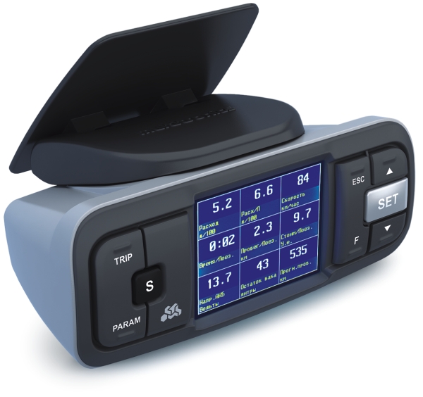

Данный девайс не по одному из 5 протоколов Mitsu работать не стал. Перепробовал все 3 варианта подключения. Когда покупал, был уверен, чио подцепится. Mitsu намудрили бл... со своими протоколами. Подключил в универсальном режиме.

Не переживай. Вот именно эта гадость, даже на П 3 не работает, а

Не переживай. Вот именно эта гадость, даже на П 3 не работает, а RIF 500 подключается без проблем.

и РИФ-500 на паджерике2 не работает!

Я же говорил: " - Даже в П3 не работает"... А во втором, только в универсальном режиме подключить можно. Т.е. провода протягиваются отдельно. На датчик топлива, на форсунки и т.д.
vc731-0-big.jpg [ 117.6 КБ | Просмотров: 311 ]
Добавлено: Чт окт 13, 2011 6:01 pm
У меня нормально работает, только бак не показывает.

Там в инструкции все Есть. Завтра точно гляну. Нужна перемычка между двумя контактами в диагностике ком разъеме, чтобы эбу вошел в режим диагностики. Протокол точно скажу только завтра.

А не опасно ли ездить на машине, у которой ЭБУ постоянно в режиме диагностики? На паджеро не знаю, но вот была вольво 98г/в, там во время диагностики АБС например не работает и в инструкции русским по белому написано: нельзя на ходу диагностировать

Абс работает, все работает. Только когда на месте стоишь лампа абс моргает, когда тронешься все тухнет.

Протокол mitsu1. Выбирал вручную. В источниках везде поставить эбу
