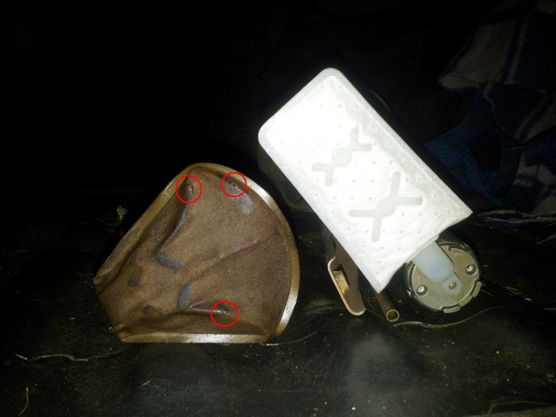

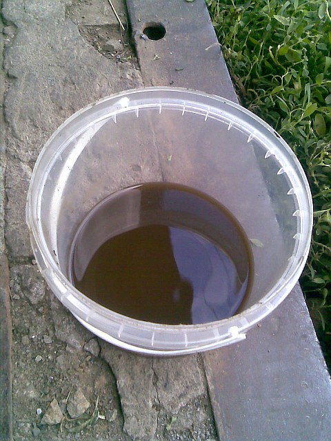

dvm99, за день до замены насоса менял топливный фильтр, с него такой каки не лилось, чистенький бензик был. И я в упор не вижу дырок в старой сетке! А вот крепления у меня нету точно....

dvm99, где же это у вас бензин такой раздают что в фильтре потом это...страшно аж стало.

Ну не знаю, значит бензин такой чистыйHOCOK писал(а):dvm99, за день до замены насоса менял топливный фильтр, с него такой каки не лилось, чистенький бензик был.
А это что? Сетка не должна касаться стенок и днища. А на ней явные следы контакта.HOCOK писал(а): И я в упор не вижу дырок в старой сетке!
Восстанавливай! Или хотя бы притяни насос проволкой к кронштейну. Но нельзя, чтобы он просто так болтался.HOCOK писал(а): А вот крепления у меня нету точно....
Я не знаю, где заправлялся предыдущий хозяин, вся кака в баке была накоплена им. Но такую дрянь может подхватить любой. Я и на другой машине влетал на забитую сетку, когда заправился в одном Муходрыщинске.Vitaliy666 писал(а):dvm99, где же это у вас бензин такой раздают что в фильтре потом это...страшно аж стало.

dvm99, на счет топливного фильтра- судя по состоянию его самого и его болтов крепления, он давненько уже не менялся
На счет крепления насоса-я бы не сказал что он болтается, у него же там минимальная подвижность, а вот про дырки тут не ясно еще, есть ли они там...то что контакт был скорее всего да, ну это же не значит что там прошеркались дыры
Вобщем сегодня гляну его внимательно, он в багажнике лежит как "на всякий случай". Хоть как то но работает.
Подскажи... а эти все манипуляции с насосом и топливным фильтром как то влияют на расход?

Дык тут не только расход, речь просто о нормальной работе топливной системы!
На счёт дырок: думаешь, там много надо? Я у своей сетки еле разглядел...

Ага, пригляделся к сеточке, действительно прошеркались дырки! и кстати насос стоял БОШовский 0 580 453 453. Хороший был? Сегодня по прямой гонял-вроде никаких изменений не почувствовал. Зато завелась сегодня с пол пина с брелка! На старом такого не получалось ни разу. И обороты стали нормаьлными, без дерганий-следовательно и трогаясь теперь пропало дерганье и тупость.
Вобщем я доволен как слон
Надо только теперь разобраться с креплением внутри бака. Чтобы опять сетка не протерлась.
