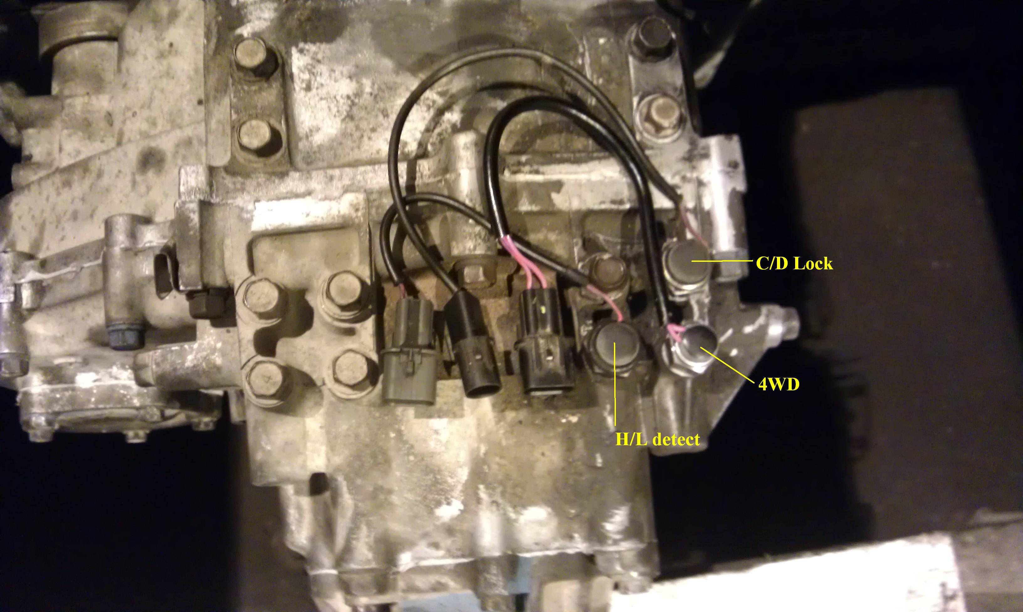

Для тех у кого будет такой же комплект СС как у меня, очень долго искал какие точно названия и номера датчиков раздатки Делики, вот нашел, все легче кому то будет...

Сергей, эта картинка - полный бред. Два датчика одной лампочки и два датчика скорости
Датчик скорости вообще на выходе раздатки, у заднего кардана.
На П2 в Japancats и Exist точно такой же бред.
Вот фотка.
Вот фотка.

Дим, подожди, но везде же пишут что на П2 с СС пять датчиков, на фотке задняя часть раздатки и как раз с картинкой сходится- три датчика, а вот еще два стоят видимо вверху картинки, на той ее части что не видна...
зачем столько напихано (целых пять штук), а фиг его знает...

Вместо двух датчиков вкручены заглушки, это два болта на фото вверху.
У меня МКПП, мне не нужен датчик пониженной, он нужен только для АКПП.
В принципе можно обойтись вообще без всех датчиков, но тогда не будет индикации и размыкания полуоси

нет, надо что бы все работало как должно, индикация тем более!Podzemshik писал(а):Вместо двух датчиков вкручены заглушки, это два болта на фото вверху.

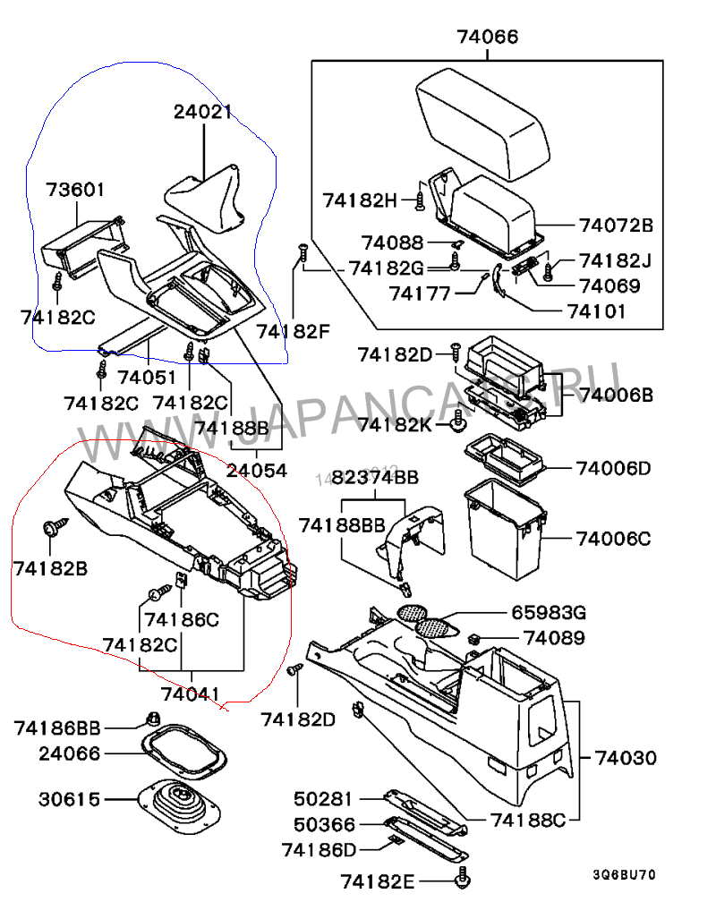

подскажите партнумбер пластика от рестайла на основание рычагов АКПП и раздатки от пруля. и если не секрет почем взяли?999Serj писал(а):все от него, кулису прислал Жипер, а пластик, Александр, где то заказывал.

основание у меня осталось старое, на фото обведено красным цветом, меняется только накладка, которая обведена синим цветом, Александр (SNOOPER) ее заказывал где то сам, у кого я не знаю, номер ее можно посмотреть если знать VIN праворукой машины, посмотрите по профилям у кого есть Челенджер и попросите номерок, больше ничего посоветовать не могу.GrifonII писал(а):подскажите партнумбер пластика от рестайла на основание рычагов АКПП и раздатки от пруля. и если не секрет почем взяли?999Serj писал(а):все от него, кулису прислал Жипер, а пластик, Александр, где то заказывал.
P.S. когда будите просить номер надо смотреть что бы у Челенджера коробка была наша, а не типтроник иначе не подойдет, там кулиса и пластик другой.

про консоль никто не признаётся
то что Серж показал на картинке, относится к леворульному пыжу...надо для рестайлингового Челленджера, вроде как K99W, вроде парномер MR607465 - гарантии не даю, стОит хороших денег, а что придет - неизвестно, сам не заказывал...
У самого такая же проблема, кулиса где то транспортной идет, а вот консоли нету

ну да накладка от леворульного СпортаSergeyVT писал(а):про консоль никто не признаётся![]()
когда у самого была такая проблема хотел купить накладку от МКПП и тупо поставить, а на ручку АКПП одеть такую же дермантиновую приблуду как одета на раздатке, как временный вариант имеет право на жизнь.
про пластик- думаю что да совсем не бюджетно будет, у себя когда возил доски для ремонта, поцарапал пластик бардачка глянул сколько стоит (около трешки

А серьёзно, ведь можно легко найти на разборке пластиковый тоннель от леворульного Спорта с МКПП, бензин-дизель без разницы. На леворульный Спорт с АКПП и раздаткой от праворульной машины встанет отлично.
На обеих ручках дермантин, не будет индикации режимов АКПП на тоннеле, только на приборке.

MR608612 серая.SergeyVT писал(а):про консоль никто не признаётся![]()
коричневых нет в природе

Чем дальше в лес тем волки шире...SNOOPER писал(а):MR608612 серая.SergeyVT писал(а):про консоль никто не признаётся![]()
Я с каталога дернул такой номер.
Mr 607464 и обешается именно коричневая...
На сколько я помню и видел на всем пластике есть номера с обратки....

Теперь надо рассуждать в одних координатах..кому какой надо .цвет серый или коричневый и под какую консоль...
