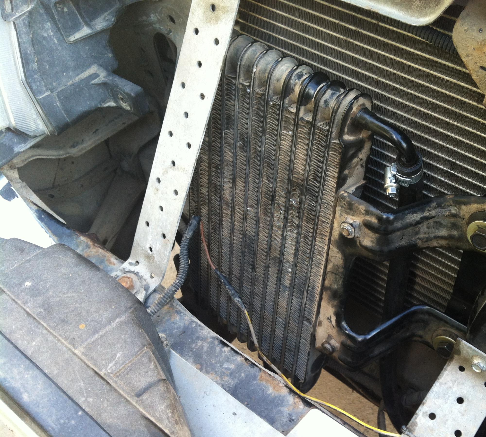

Кста, радиаторы коробки от П2 и П4 сильно различаются? Какой искать то лучче?

у п4 9 секций
у делики 13 секций

Не могу согласиться! У делики он прямой! А у П4 диагональный! от П4 становиться как родной при развороте на 180 в вертикальной плоскости. Прям в дырки попадает что для дизеля предусмотрены. У меня стоит от П4. Езжу и насилую коробку по пескам в +50! Масло даже не темнеет практически! Бери от П4, только со всеми трубочками и шлангами! Они оччень пригодяться и облегчат присоединение и монтаж!

количество секций не показатель, еще длину и размеры сравнивать нужно, у делики длина секции короче, у П3/П4 длиннее если фотки не обманывают.

Поставил и я себе радиатор на автомат. Взял от П4 как советовал <Вавил>. Подошел в родные отверстия. Шланги подключил в порядке: из АКПП-основной радиатор-доп радиатор-в АКПП. Температура двигателя стоит ровно 90 градусов. Вчера проверял в говнах, не сдвинулась ни на градус. Я доволен как слон. :) Радиатор взял на разборке, у нас в Вологде за 2,5 тысячи рублей.
