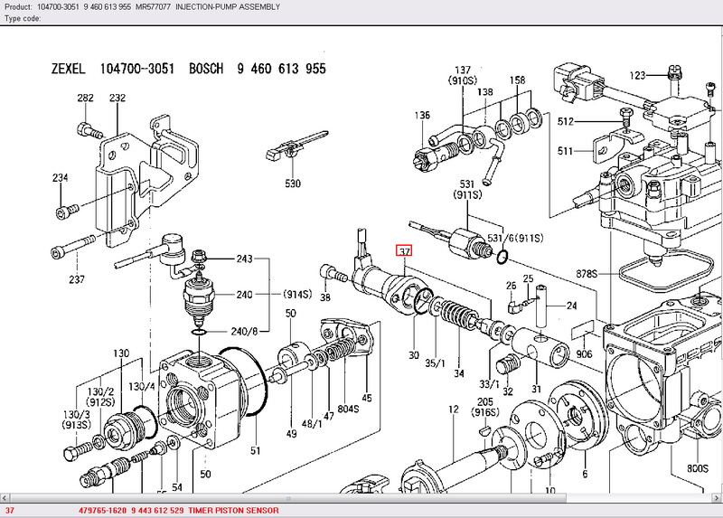

Периодически поглядываю за темой. Проблему никак не решил, т.к. у меня в постоянном пользовании другой автомобиль. Мицубиши стоит с той же проблемой. Оф.дилер в 350 км. Все никак нету времени съездить.
Хотел был заказать сам датчик да вот номерок запчасти никто не может подсказать. Вот сейчас хоть номер насоса увидел MR577077 по фоткам выше.
Дроныч, если знаете номерок этого датчика, то был бы рад тоже его узнать :)

Забил в каталог ESPI Zd номерок MR577077 и получил следующее (см. картинку).
Судя по каталогу номер датчика: 9 443 612 529
Если это не наш ТНВД, то поправте меня.

По картинке-наш.

Датчик, пришел, поменял и ошибка пропала. Вместе с ошибкой пропало "трансформаторное жужание" из ТНВД до старта двигателя и после. Померял сопротивление между клемами датчика и выяснилось, что есть обрыв по одной клеме (как вариант проверки датчика!!!). На новом датчике все четко - сопротивление есть. В комплектации только датчик и шток. Пружины и кольца ставил, как ранее были установлены. Цена вопроса: 4000 руб. время на замену: минут 15 + время на поиск выпадающих колечек и болтиков :))))
