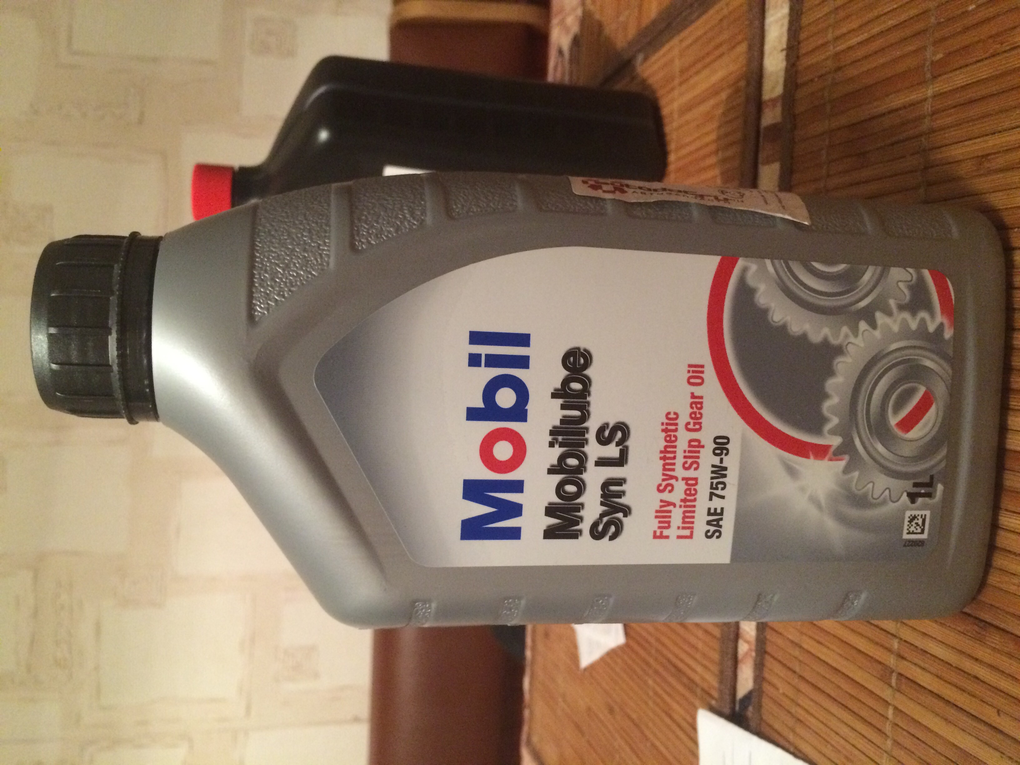

Всем добрый день, при покупке масел в частности в задний мост не разобравшись до конца купил масло mobil mobilube 1 Syn LS 75w-90
На заднем мосту есть наклейка diff lock. На панели есть кнопка r/d lock.
Вопрос такой можно ли залить данное масло без последствий???
В описание про это масло написано - может использоваться во многих гипоидных самоблокирующихся дифференциалах
повышенного трения. Данное масло предназначено для использования в легко- и высоконагруженных трансмиссиях
и соответствует классу API GL-5.

Почитал бы....Victorin писал(а):Можно лить без последствий и в передний и в задний редуктор.

Читал описание продукта:
Mobilube Syn LS 75W-90 — полностью синтетическое LS трансмиссионное масло, состоящее из синтетических базовых масел и сбалансированного пакета присадок. Оно предназначено для редукторов главных передач мостов, оборудованных самоблокирующимися дифференциалами и работающих в особо тяжелых условиях, имеет высокий уровень низкотемпературных и высокотемпературных свойств, гарантирующих защиту от износа как для самоблокирующихся, так и для обычных передач.
Современная технология, используемая при производстве Mobilube Syn LS 75W-90, обеспечивает отличные вязкостно-температурные свойства, необходимые для широкого диапазона применений, требующих большого диапазона температур, оптимальную защиту от потери свойств маслом в следствие действия высоких температур и защиту от окисления, защиту от износа и коррозии, устойчивость к сдвигу, возможности по продлению сервисных интервалов, экономию топлива. Продукт разработан с высоким индексом вязкости без модификаторов вязкости с использованием синтетических базовых масел, что обеспечивает большую несущую способность масляной пленки на высоких температурах по сравнению с минеральными маслами. Данная технология также обеспечивает эффективное смазывание, т.к. масло сохраняет текучесть без образования каналов в нем при экстремально низких температурах. Mobilube Syn LS 75W-90 может применяться для обслуживания большинства гипоидных самоблокирующихся дифференциалов.
Применение:
• высоко нагруженные ручные коробки передач, оси, самоблокирующиеся дифференциалы, где требуется соответствие стандартам API GL-5
• легко и тяжело нагруженные грузовики, автобусы, микроавтобусы и легковые автомобили
• внедорожная техника, включая строительную, карьерную и сельскохозяйственную
• другие промышленные передачи, включая гиппоидные и червячные, работающие в условиях высокой скорости/ударных нагрузок, высокой скорости/низких нагрузок и/или низкой скорости/высоких нагрузок
• первая заправка, доливка, замена масла в главных передачах, дифференциалах, раздаточных коробках и т.д., где требуется соответствие стандартам API GL-5
• рекомендуется для оборудования, подверженного воздействию отрицательных температур, такого как редукторы лебедок или редукторы механизмов передвижения гусеничной техники
• не рекомендуется к применению в механизмах, где требуется уровень свойств API GL-4
• не предназначено для использования в автоматических, ручных или полуавтоматических трансмиссиях, где требуются жидкости ATF или моторные масла
• когда требуются увеличенные межсервисные интервалы

В передний мост надо лить gl5. Универсальное масло там не есть хорошо. В оба моста осенью залил кастрол 75w-140 gl5. Для тяжелых условий. Полет нормальный.skv333 писал(а):спасибо, а передний мост и РКП я залил SHC 75w-90 gl-4/gl-5

Согласен. В мосты только GL-5. Универсальные масла GL4/5 - это как всесезонная резина.AdB0kaT писал(а):В передний мост надо лить gl5. Универсальное масло там не есть хорошо. В оба моста осенью залил кастрол 75w-140 gl5. Для тяжелых условий. Полет нормальный.skv333 писал(а):спасибо, а передний мост и РКП я залил SHC 75w-90 gl-4/gl-5
