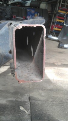

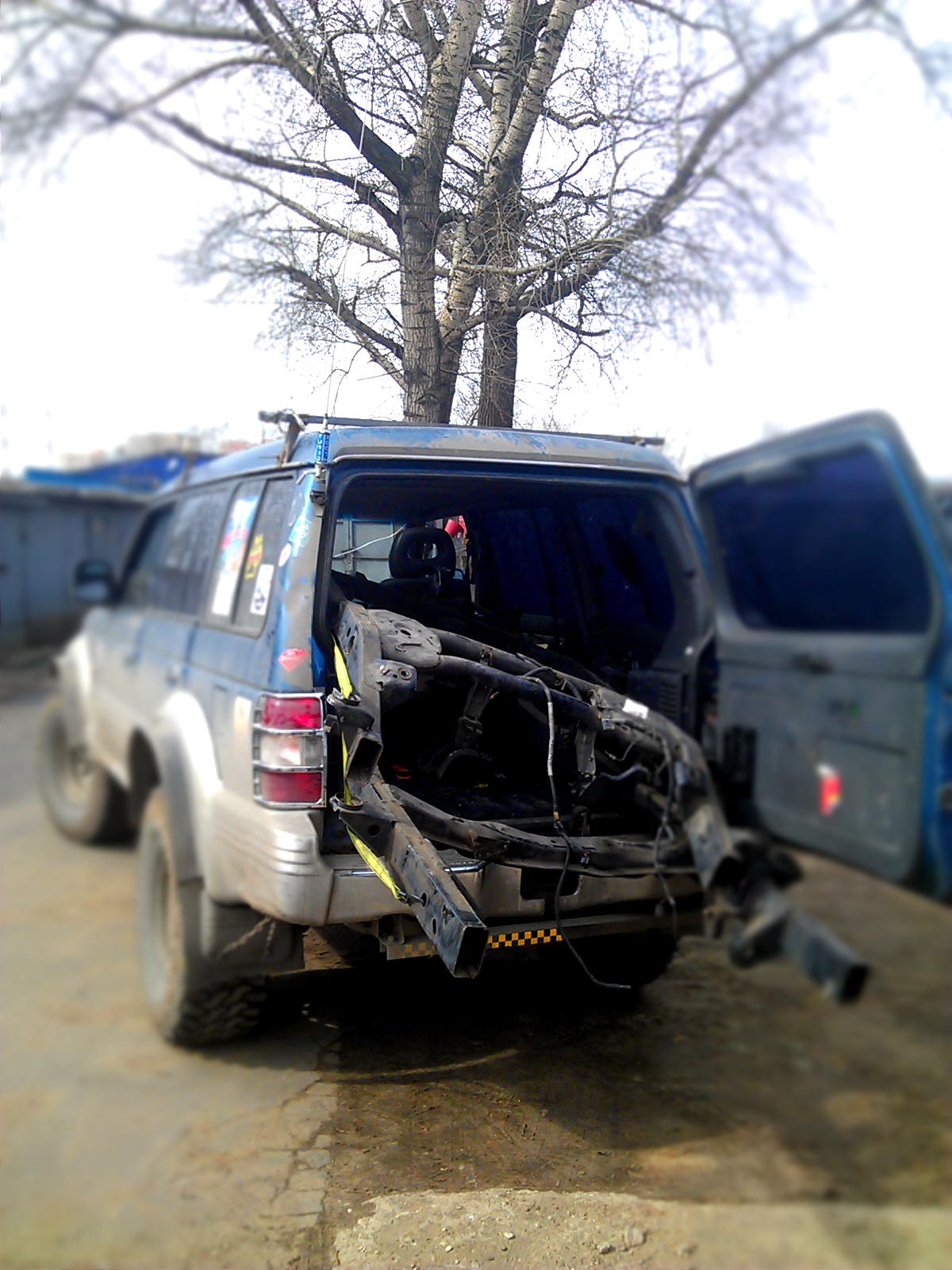

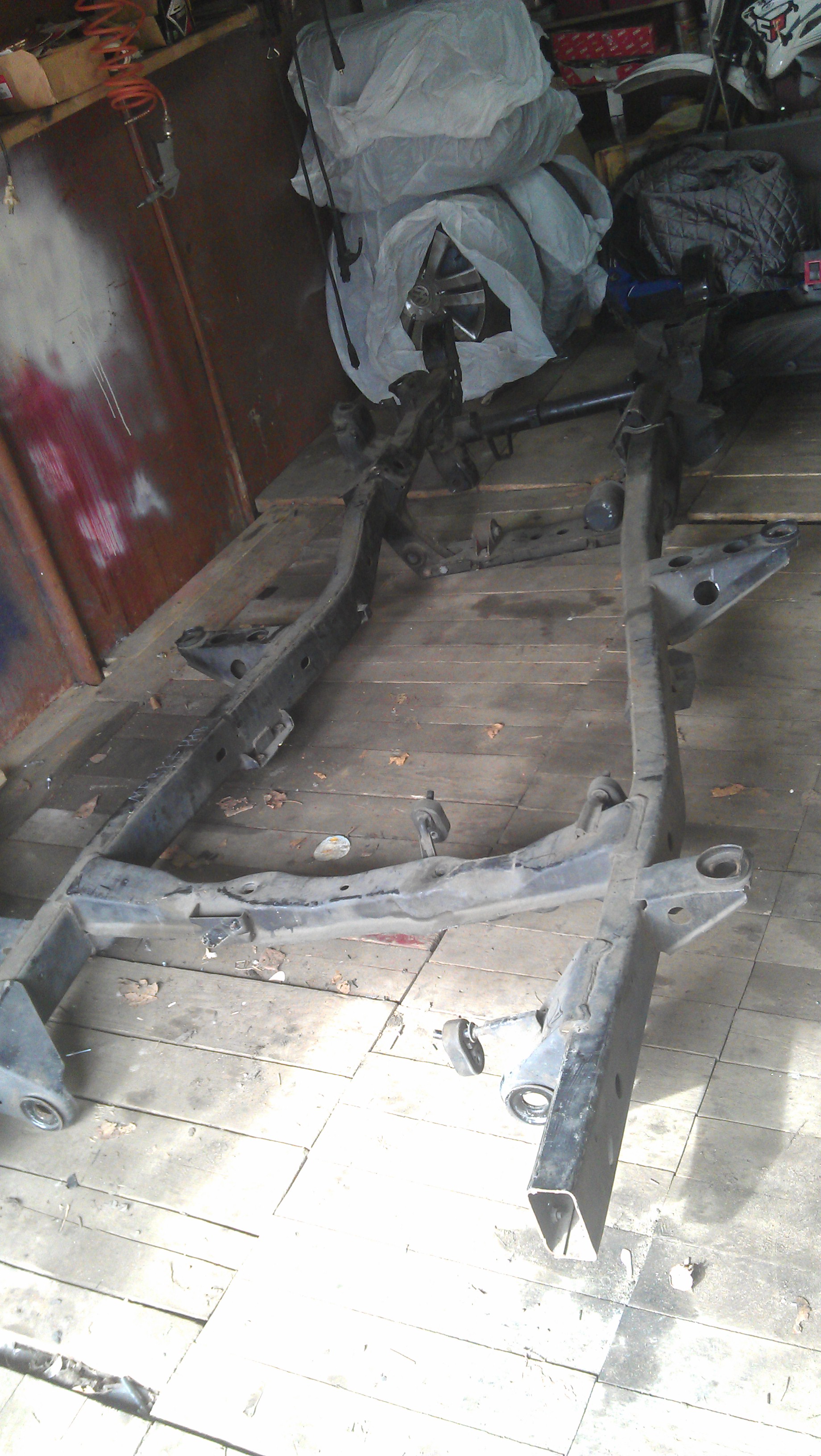

Забрал раму....рама шикарная, не одного намека даже на рыжый цвет ))) забирал сам....

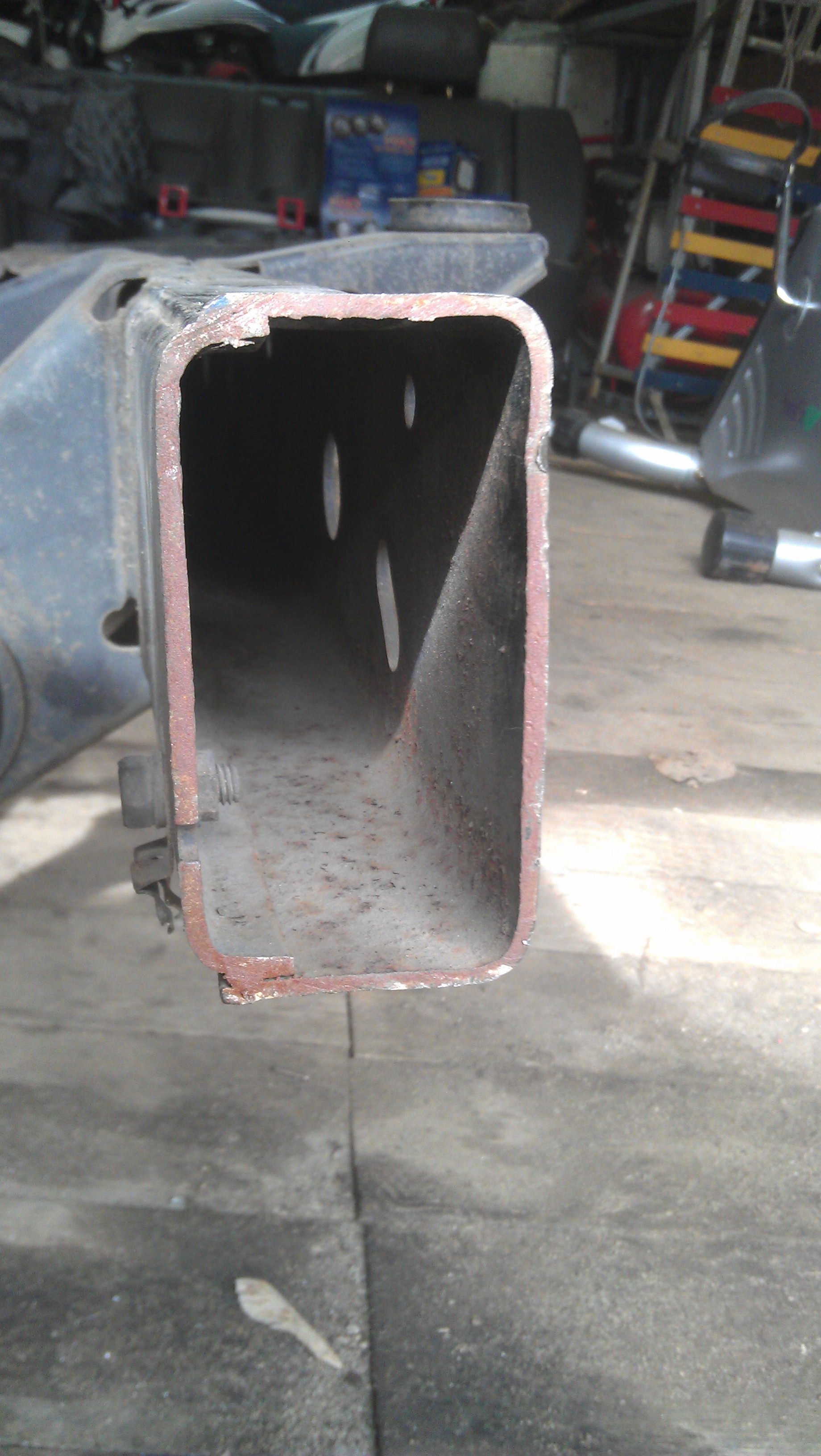

Подбери профиль чтоб внутрь рамы влез с натягом, завтуливай и вари

уже померил внутренние размеры - 100 на 53мм. и 400мм в каждую сторону буду вгонять )))

Маньяк одним словом! Выгружал сам? Дима береги себя и спину!
Удачи в ремонте, рама как с завода.

С другом. Не такая и тяжелая она,если из двух частей. ))) давай Виталь сам попровляйся..
