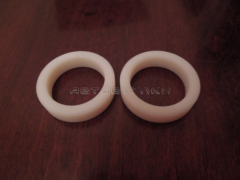

Коллеги, заморочился идеей подлечить рулевую рейку, списался с Сергеем LordRaven с Drive.ru из Пензенской области. Есть в наличии 5 комплектов по 2 втулки (один комплект мой). Материал капролон, толщина 10 мм, внутренний диаметр под левую и правую сторону разный. Стоимость двух втулок 500 руб. Стоимость одной - 300 руб. Сергей едет через Москву в Питер. 28 числа будет минут 20 на вокзале. Данные что, где, когда в стадии уточнения.
Ссылка на Drive https://www.drive2.ru/o/b/465361150704353890/
Капролоновые втулки рулевой рейки Митсубиси Паджеро 3, Паджеро 4 и Монтеро 3.

Куда эти втулки ставятся?
RobotZ

Re: Избавился от бряканья в рулевой рейке...
Сообщение RobotZ »
Оригинальный вопрос. Возможно туда, про что эта тема на 29 страницах.

какие втулки ставил и где заказывал? сколько по времени ушло?
Фото есть куда забивать втулку и до какого момента? ::-[:

Для тех кто в танке, дайте окончательно понять- втулки ставятся с обоих сторон или только с водительской. Читал форум, сделал вывод, что с одной, но увидев пост выше - опять в замешательстве.
Pajero IV Di-D+TuningBox
