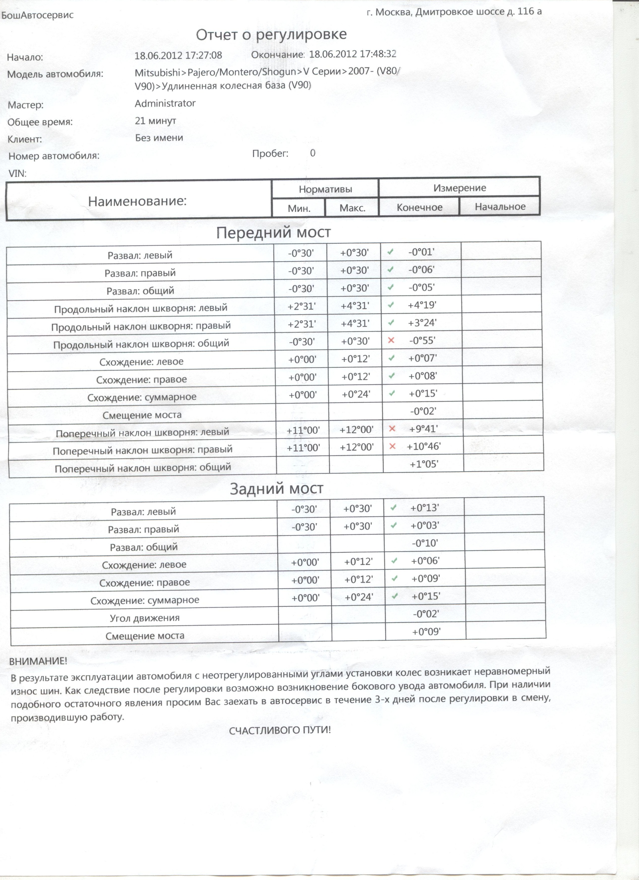

webasto
Сообщения: 157
Зарегистрирован: 19 сен 2011, 16:29
Двигатель:: дизель 3,2. бензин 3,5
Мой автомобиль(и):: сейчас Паджеро 4 в прошлом Паджеро 2
Re: Лифт подвески
Сообщение webasto »
Нет. Сход развал в пределах допустимого.
Re: Лифт подвески
Сообщение webasto »
только что проверил сход развал .Все в норме.

Re: Лифт подвески
Сообщение DenVer »
наклон шкворня- это и есть кастор. И вообще то у тебя там стоят красные крестики, что же там в норме то? И... вот совпадение то... передняя ось(((
webasto
Сообщения: 157
Re: Лифт подвески
Сообщение webasto »
мастер сказал никакого криминала.
