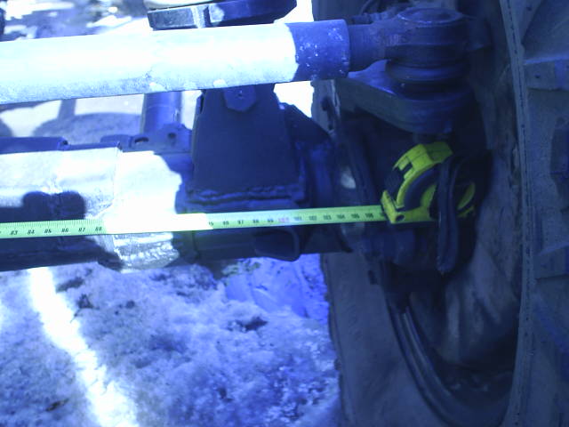

короче,те же 1025 мм ,что и тебя........
при условии,что шрус одинаковый,чудо может произойти только из за разных ступиц....
Паша,будешь на новый чулок п\оськи перекидывать=замерь плз.....чота мне начинает казаться,что если только орех хитро не смещен,то мосты только обваркой отличаются

Паша,померь плз расстояние от того же сварного до центра ореха

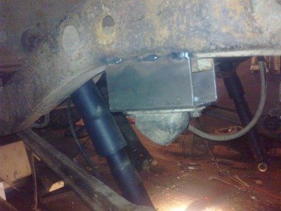

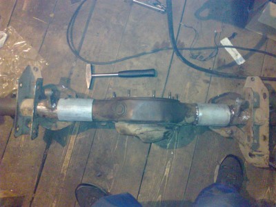

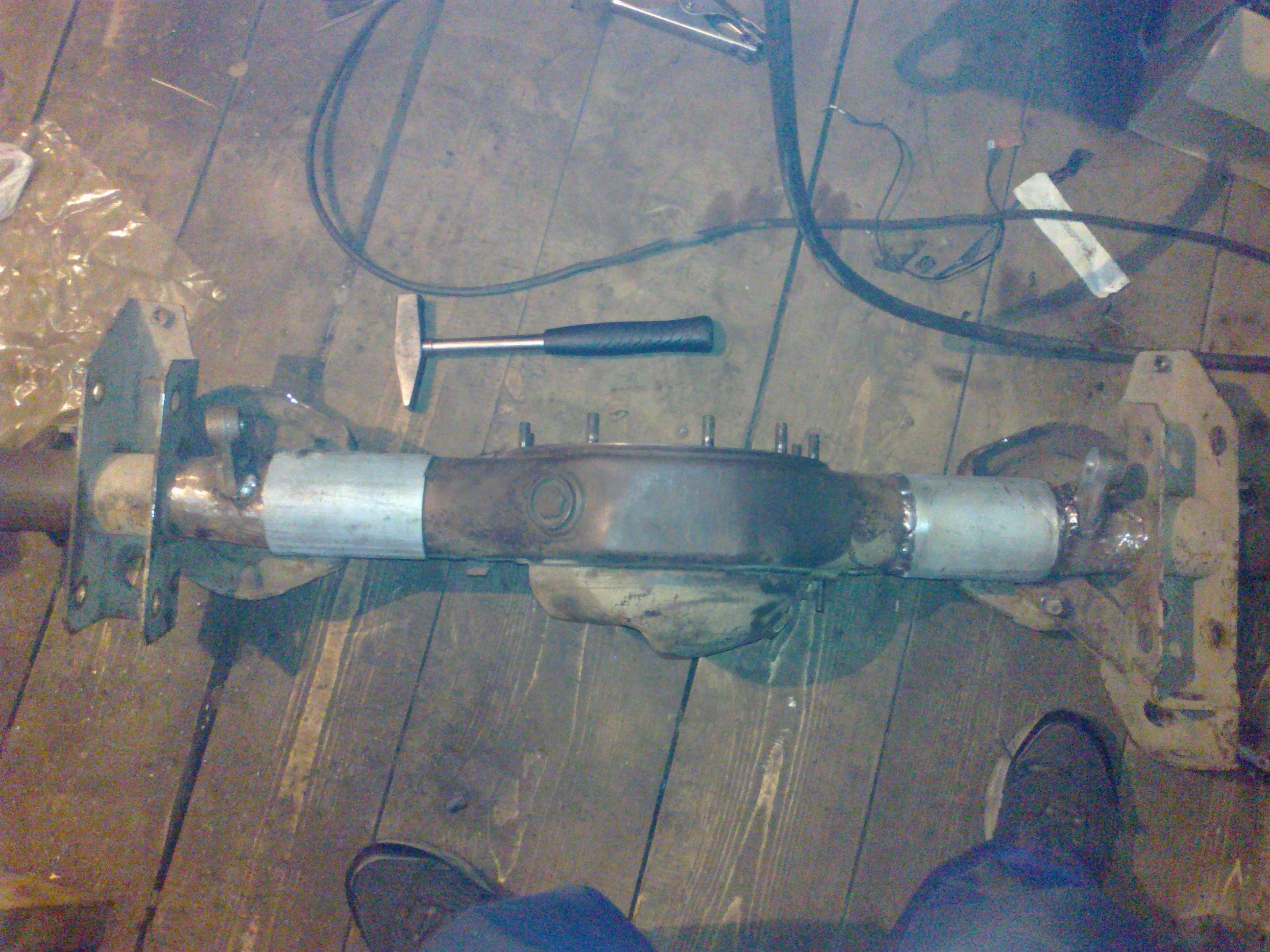

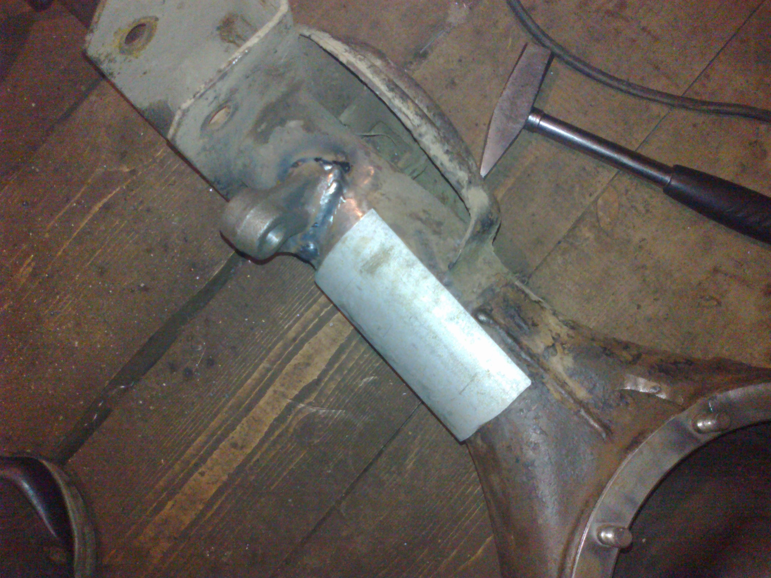

Обварил задний чулок. Труба 100 стенка 3
Срезал родные плуги и установлены кроны от УАЗа под амморты от 80-ки

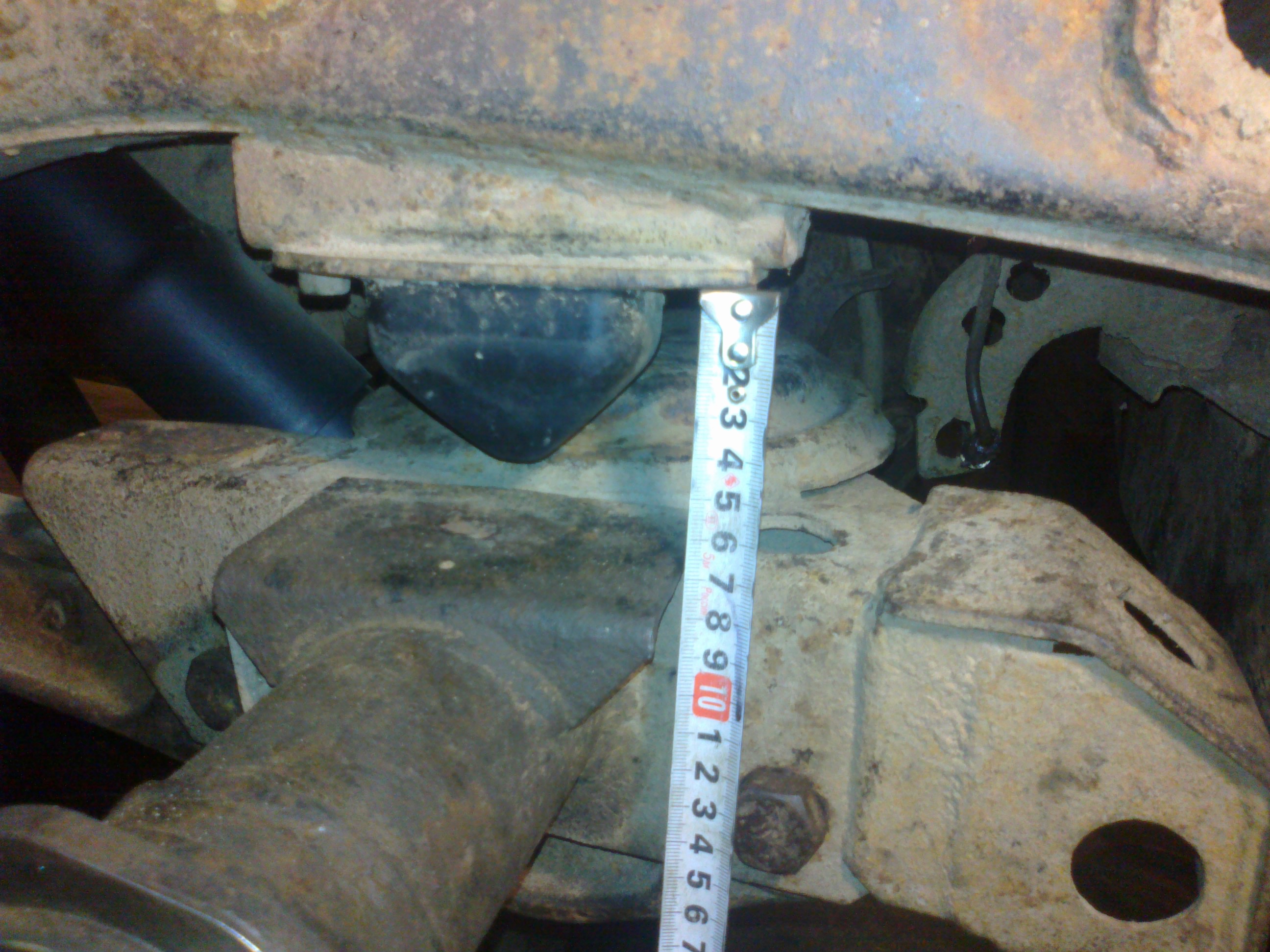

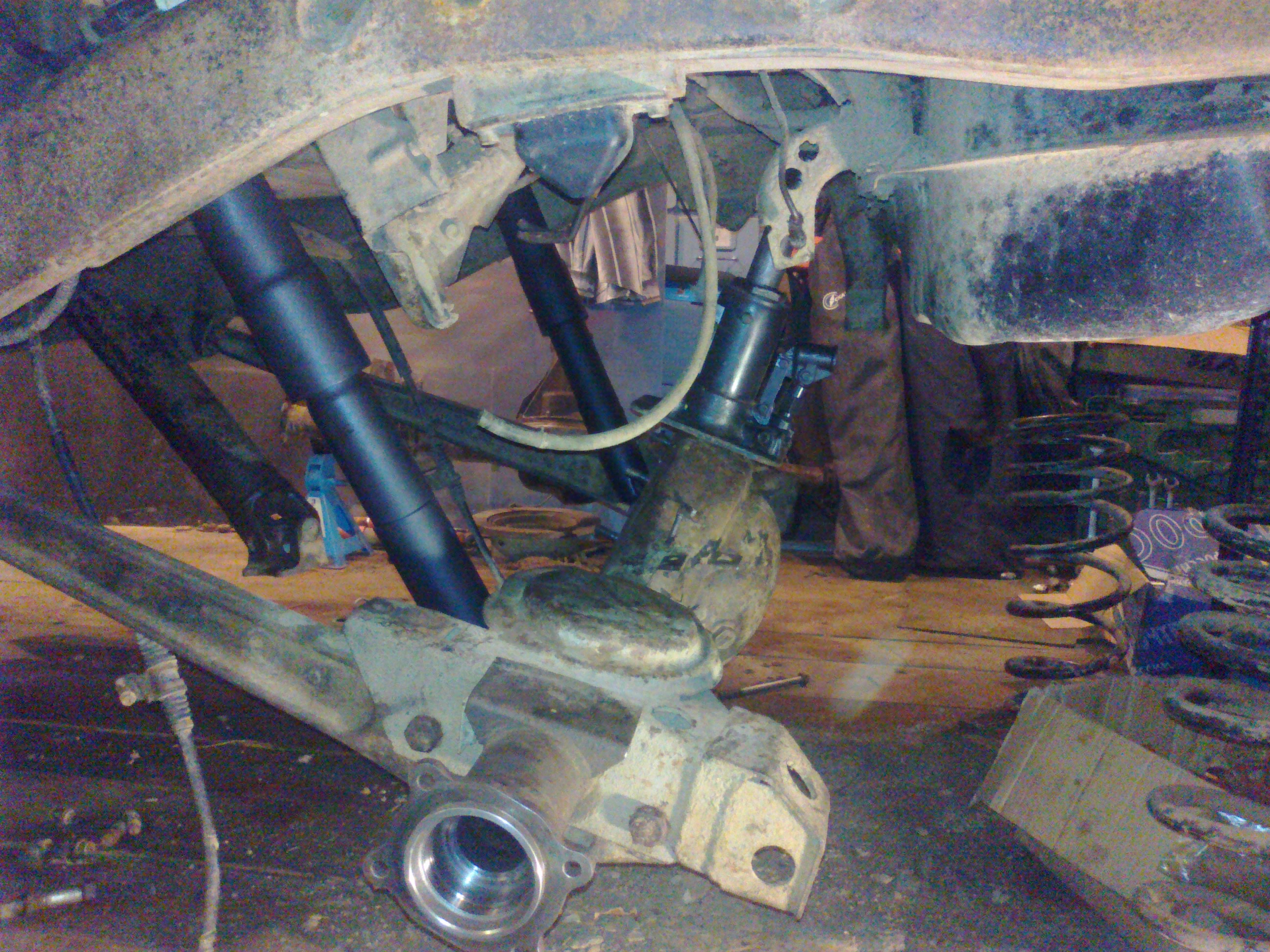

Примерил.
Все это конечно без тяги панара.
Ход подвески на отбой:
отбой
отбой
Полностью сжатые аммортизаторы, отбойники опущу см на 5-8. внутрь пружин надо будет установить дополнительно демпферы.
сжатие
сжатие

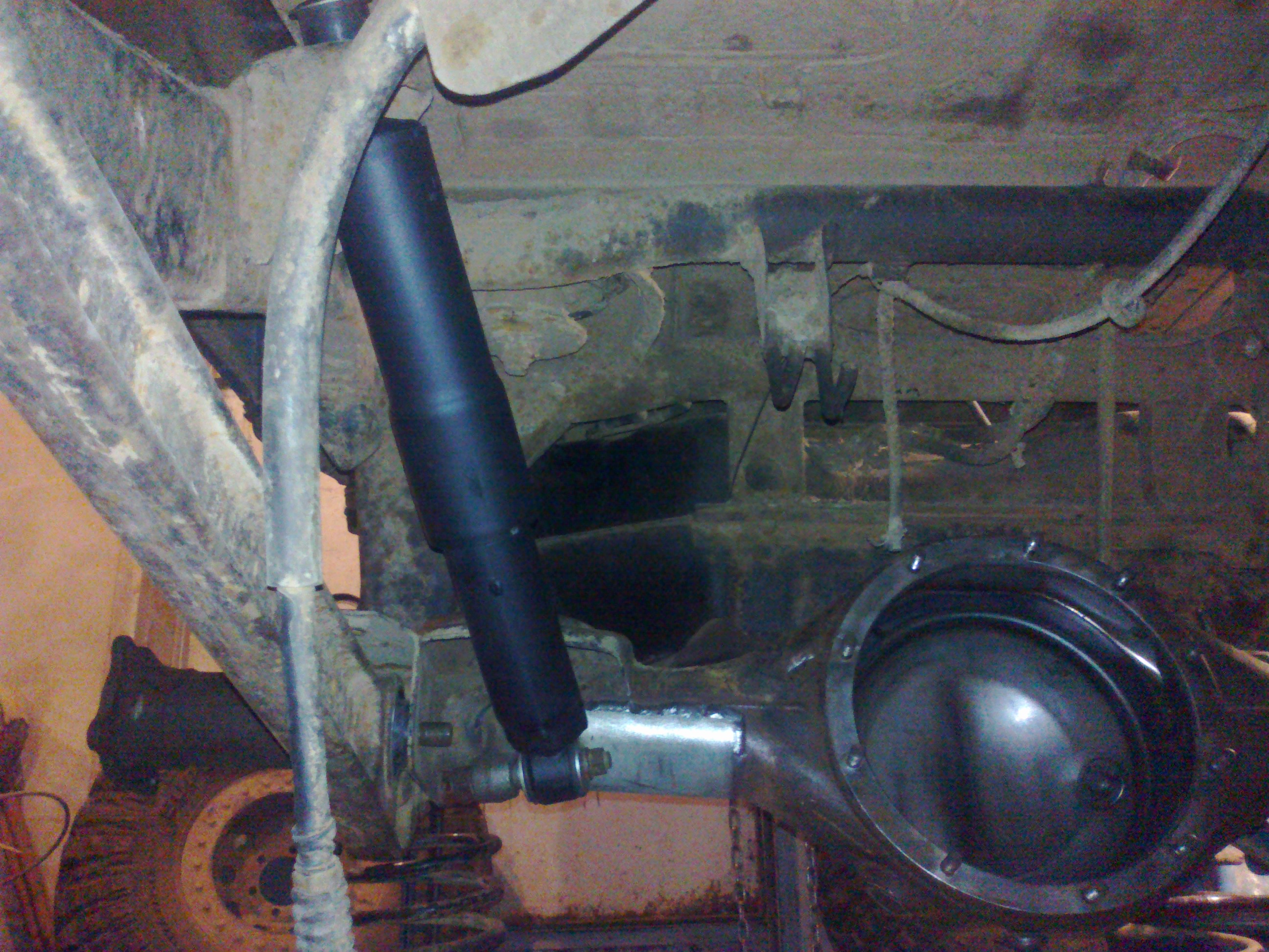

Установленный задний аморт от тлк 80, нижнее крепление консольного типа от УАЗ
крепление
крепление

Паш, а мост не повело от сварки то на сухую? а то мне тут люди наговорли что мол надо только заполненный водой варить иначе поведет...
ruber
Сообщения: 1903
Зарегистрирован: 18 июл 2006, 15:33
Двигатель:: 4D57T (2600сс)
Мой автомобиль(и):: PII V24W
Откуда: Ижевск
Откуда: Ижевск
Поблагодарили: 12 раз
Re: my pajero sas
Сообщение ruber »
muravko писал(а):Паш, а мост не повело от сварки то на сухую? а то мне тут люди наговорли что мол надо только заполненный водой варить иначе поведет...
А не предлагали заполнять исключительно дистиллированной водой во избежании какой-нибудь там электрохимической коррозии?
Вообще это жесткая пространственная конструкция и от локального нагрева ей ни хрена не будет.
Вот если бы я его нагрел полностью градусов на 600-800 его могло бы и покрутить.

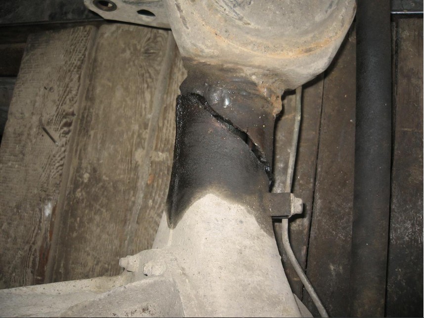

ruber писал(а): Вообще это жесткая пространственная конструкция и от локального нагрева ей ни хрена не будет.
да хз...если косынить от фланца /шейки до ореха сплошным швом за один проход,то думаю утянет

Сплошным швом ....мне такое не светит -- автомат выбьет :)
ЗЫ: Вот такое бывает тоже...

Re: my pajero sas
Сообщение МШУ »
:shock:
как это??????
я понимаю погнуть часть от чашки до фланца,но не от чашки до ореха то!Откуда там нагрузка взялась? И чо,чулок чугунный штоль? :shock:
muravko
Сообщения: 366
Зарегистрирован: 04 фев 2010, 11:05
Двигатель:: писятшестой
Мой автомобиль(и):: Pajero
Откуда: 25
Поблагодарили: 7 раз
Re: my pajero sas
Сообщение muravko »
МШУ писал(а)::shock:
как это??????
она таки не гнется, а лопается..а трещина начинается из шва сварного, сначала обычно сопливит и потом уже такое счастье приходит. и так не только у пыжей но и у делик бывает. а чулок не чугун

И гнется чулок тоже. Мой старый чулок погнут с одной стороны. В общем то в комплексе решил подойти к этому делу.

Спсб,въехал....на фотосе серево сваркой видно...знать трещину сначало заварили,а потом она рядом побежала

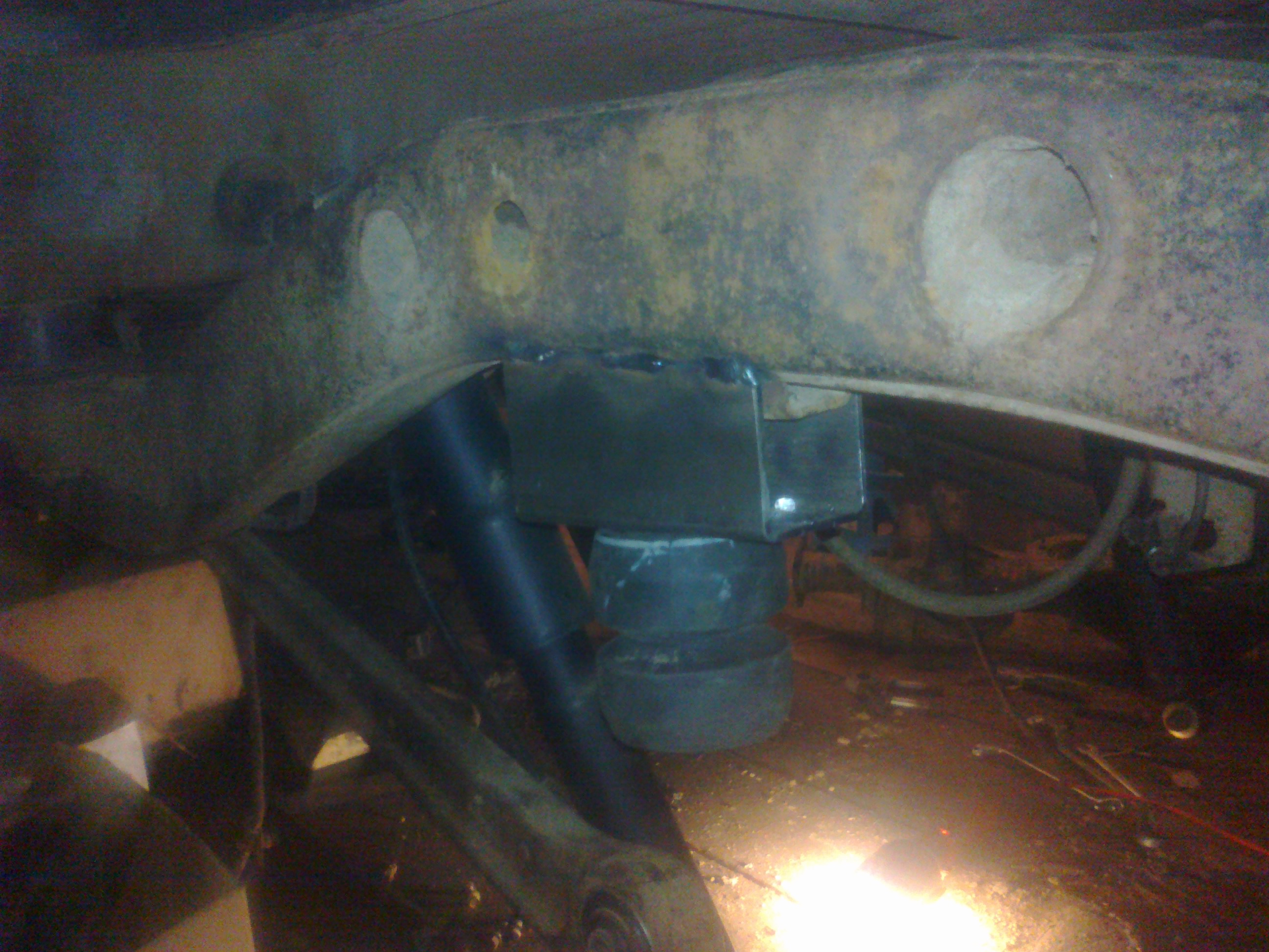

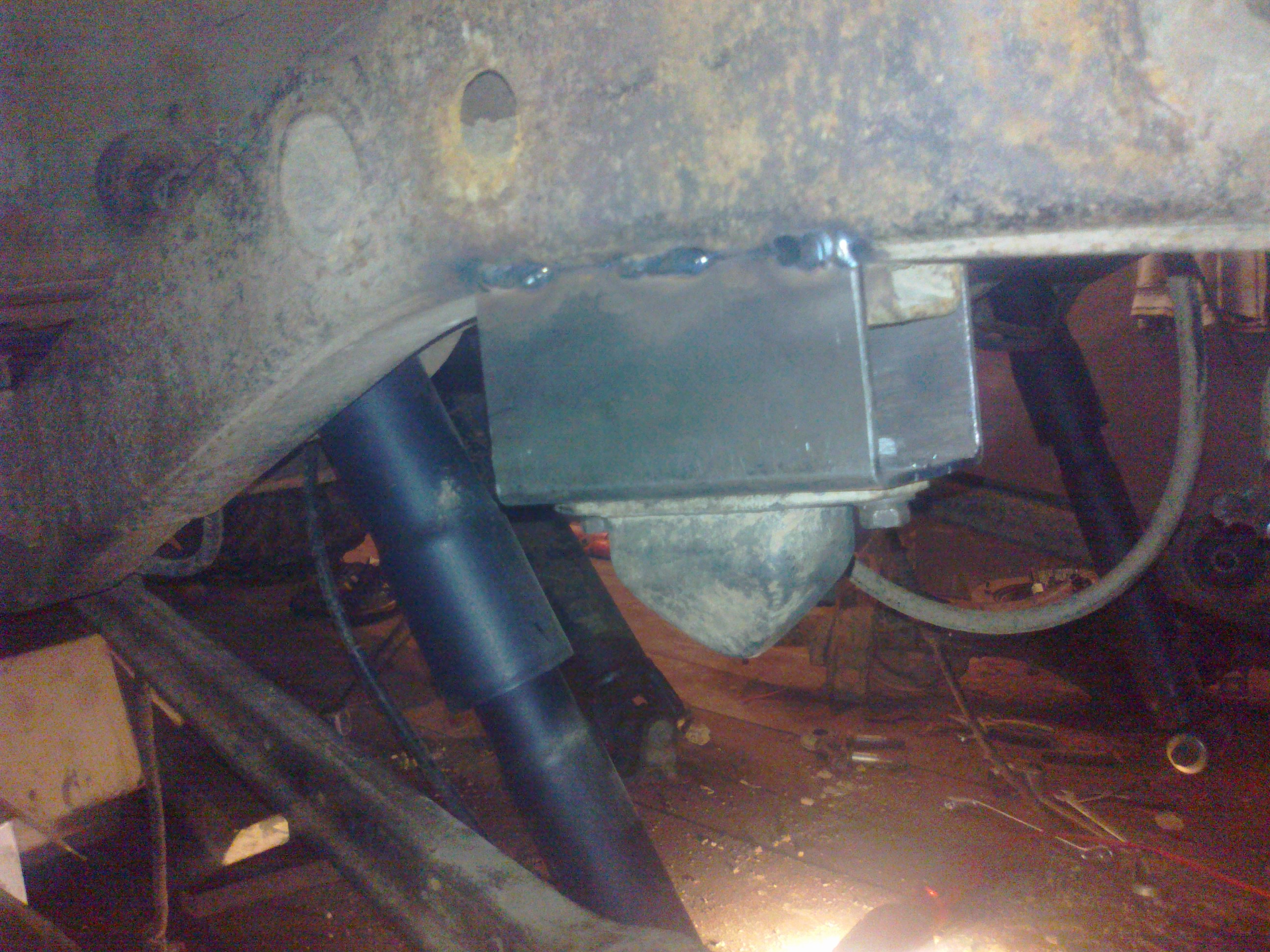

сделал новые кроны для отбойников.
теперь можно ставить два типа:
дубовые оригинальные
мягкие от хантера/патриота
мягкий хантеровский отбойник сминается ровно в два раза

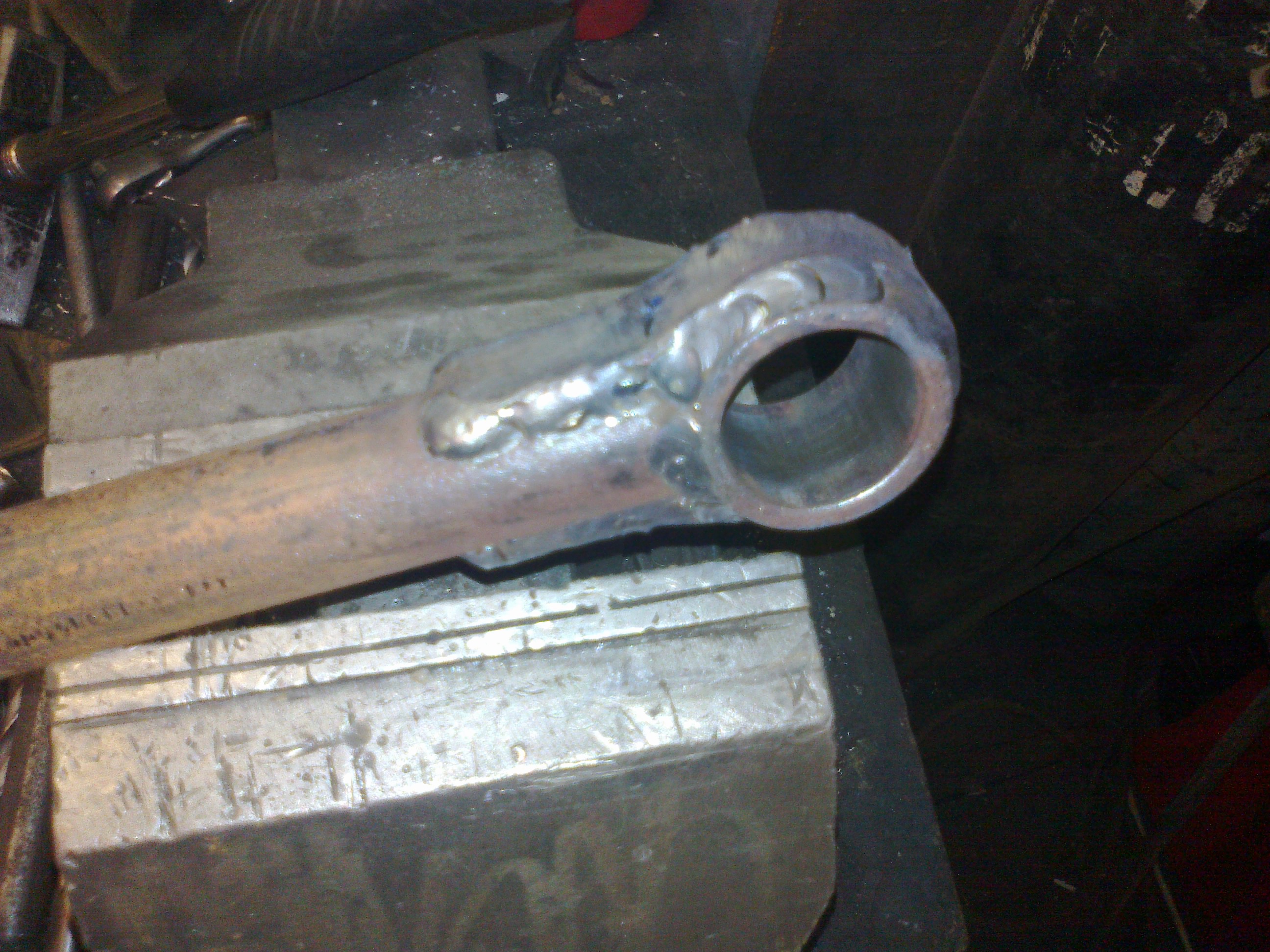

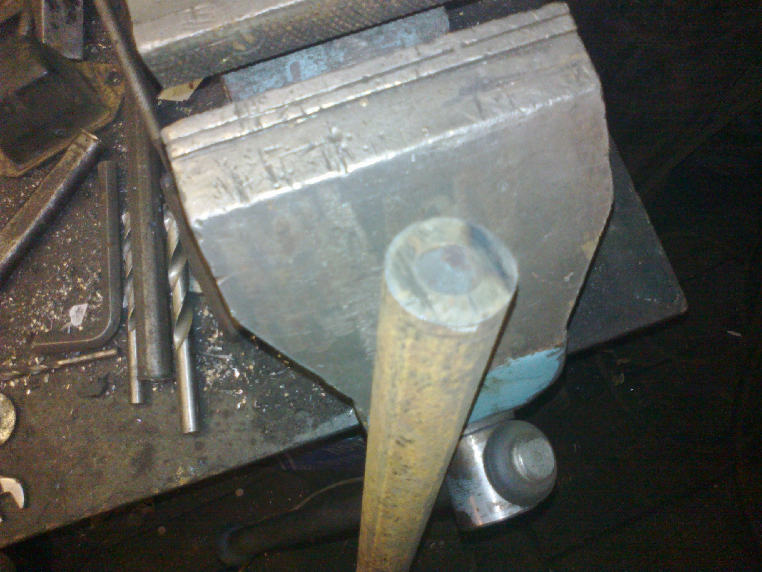

т.к. задняя панара погибла в неравных боях с курумником решил сделать новую, немного усиленную и с учетом лифта.
заготовка бесшовная толстостенная труба 28 стенка 7
срезал со старой панары уши, приварил немного усилив :)
остается выверить длину тяги, сделать второе ухо и прессануть новые сайленты.
