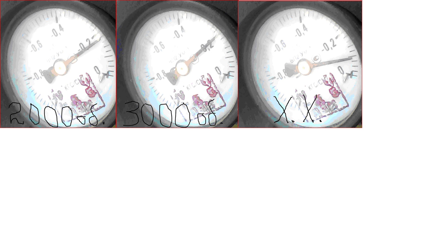

Нет у меня сепаратора. Вам он тем более не нужен. На НМПС оригинальный т/фильт является сепаратором воды и твердых частиц (от 4 мкм) на ~99% по ISO. Надо пользоваться оригиналом или равнозначными т\фильтрами Делфи, Манн-фильтр.
Трубкой не пользовался. Третий год постоянно стоит вакуумметр. Как он, никакая трубка не покажет малейший подсос воздуха, а в добавок ещё динамику загрязнения т/фильтра, начало парафинов в д/т.

-0.9 кг на входе ТНВД - это максимальная производительность ТНВД? А нормальное рабочее разряжение какое должно быть?

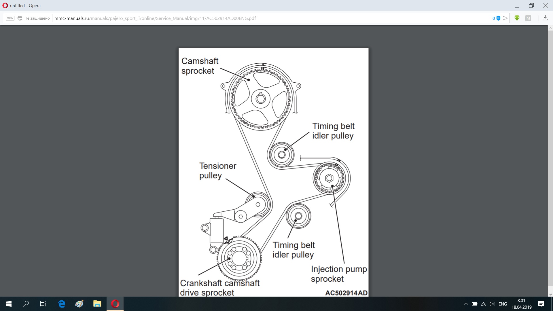

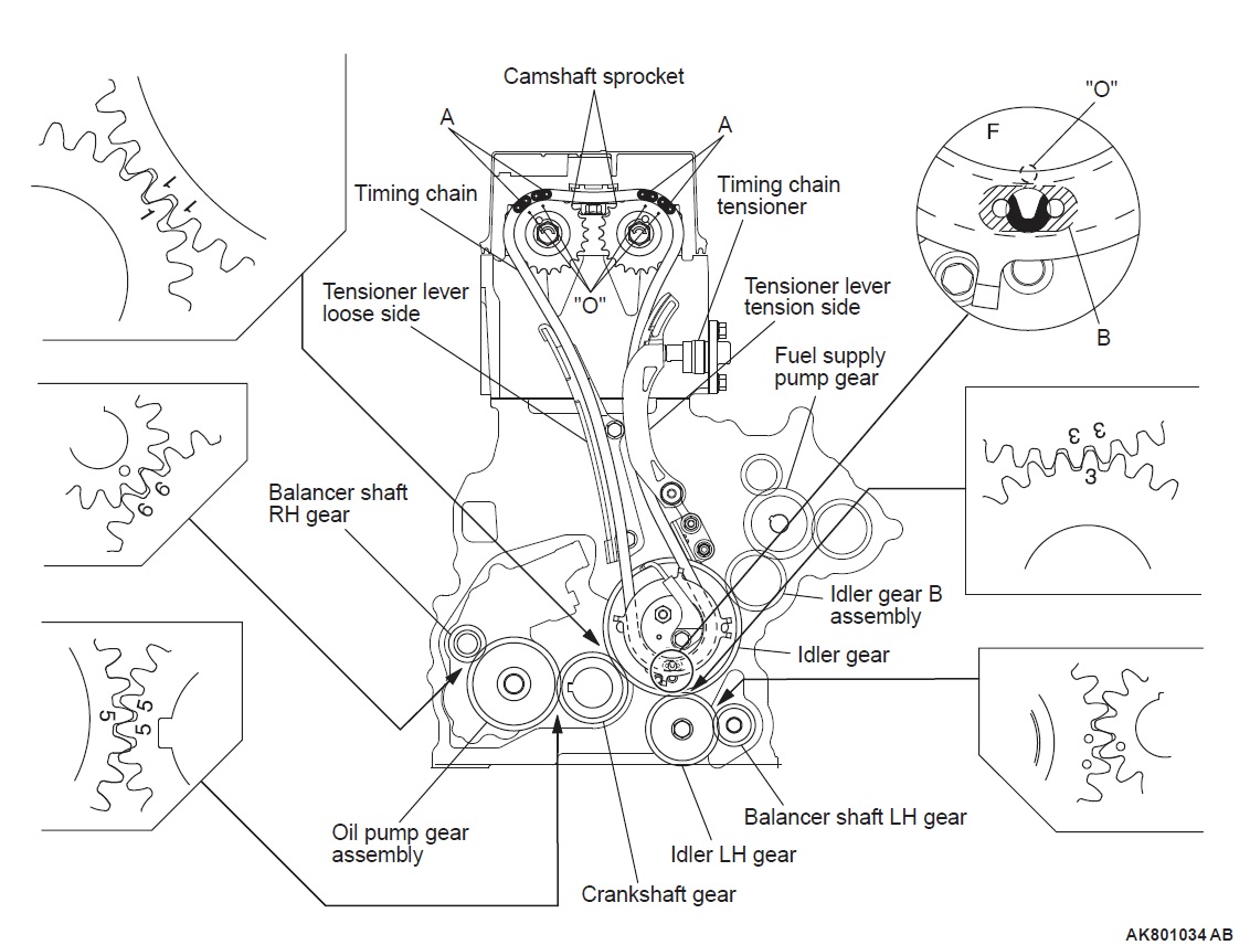

Серёжа. Ну просил же, хватит.....Dizel Man писал(а): ↑17 апр 2019, 12:03 Для понимания кол-ва топлива протекающего через т/фильтр. Исправный ТНВД НМПС выдает +/- 500 кубиков топлива за 1000 циклов (оборотов вала ТНВД) при 2000 оборотов вала ТНВД. А это 4000 оборотов колена при максималке. При этом, примерно 300 кубиков сливается в обратку. Разряжение на входе ТНВД 0.9 Кг. А дальше, пытаемся просчитать что происходит в системе фильтрации. Датчик разряжения, в разрыв магистрали, всем в помощь...
Вот схемка расположения валов в 4М41 CR, какие в жопу 2000 при 4000......

Порог разряжения 0,3 кг (для CR аналогично, думаю), т.е. с 0,3 кг на любых оборотах уже надо бороться и искать тому причину. Я не думаю, что сама сила разряжения до 0,3 кг нарушит герметичность.Serega77 писал(а): ↑17 апр 2019, 13:03 Касательно воздуха - герметичность может нарушаться только при превышении определенного порога разряжения .Этот порог может достигаться только на заведенном авто и при больших оборотах, при остановленном двигателе все будет герметично. О чем и был мой пример .

41-й.... Просто картинка была под рукой. Но это ничего не меняет. На любом CR насос вращается с частотой близкой или выше коленвала.
Сделано это для увеличения производительности. На CR пофиг с какой скоростью вращается насос, главное чтобы вращался и как можно быстрее.
Потому и уменьшены приводные шестерни.
На CR не нужно привязывать вращение насоса к фазам работы двигателя.
Ну и раз уж так хочешь, смотри картинку от 56-го. ))

Если речь идёт о рабочем, т.е. допустимом, штатном разряжении в магистрали между т/фильтром и топл.насосом высокого давления, то 0,9 кгс/см2 там быть не должно для нормальной работы. Разряжение 1 кг, а может и более подкачка может создать и втянуть "лягушку". Но это нарушение подачи д/т.
Для 4М41VRZ и 4М41CR норма разряжения там до 0,35 кгс/см2 и 0,45 критическое (могу дать ссылки на спецов).
