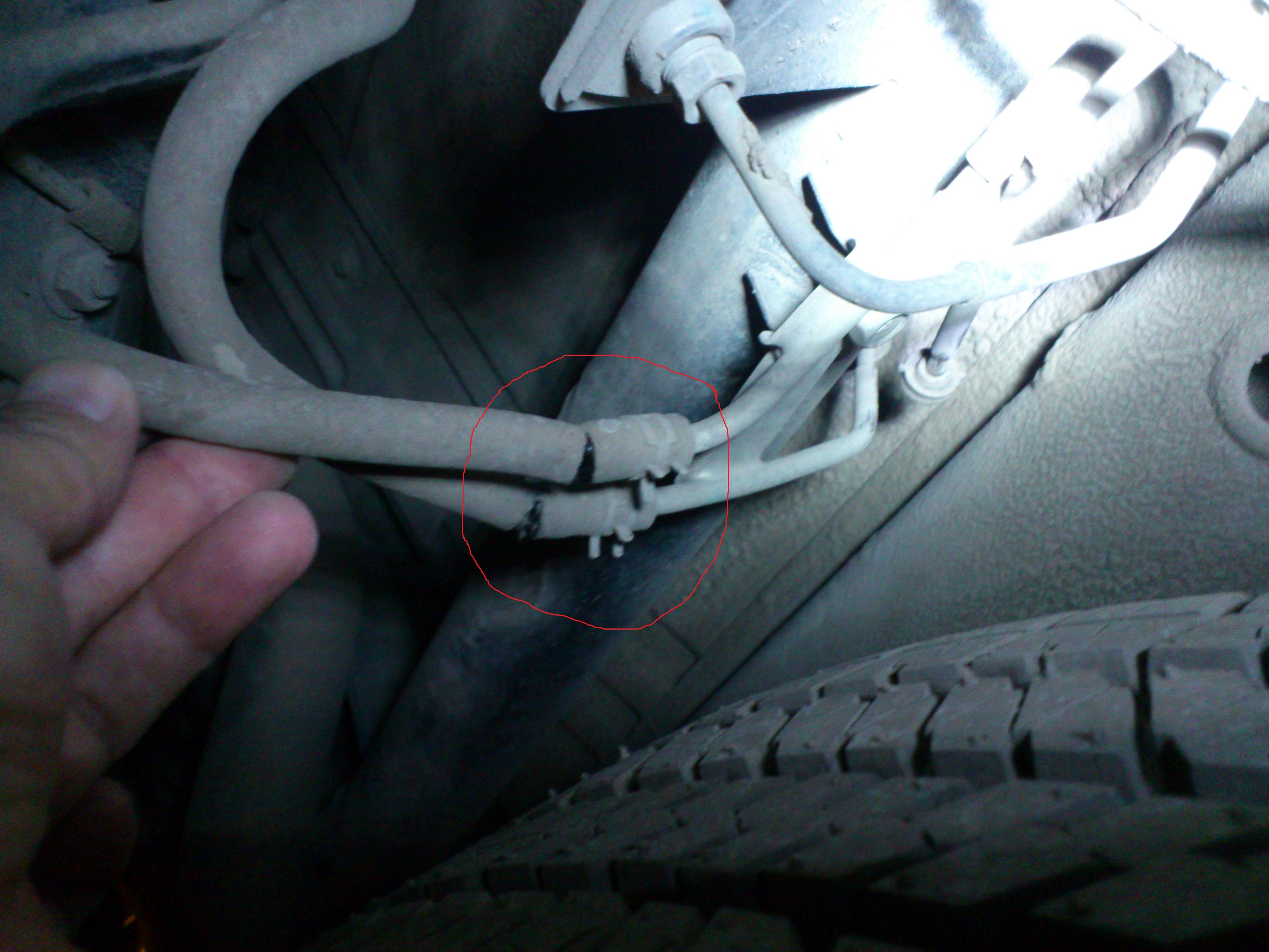

При включении БЗД лампочка моргать стала, почитал тему и полез проверять. Поменял шланги, на БЗД были в трещинах, на сапун надорван на 3/4. Когда компрессор стал дуть как положено не более 3 сек., поддомкратил мост целиком и покрутил рукой за колесо с выкл. БЗД, и с вкл. БЗД, разница ощутима ::-D: . Померял датчик с вкл. БЗД, и с выкл. БЗД, датчику было без разницы ::-D:. Поехал к ОД, и указал на индикацию лампочки. Целый день смотрел как слесаря на подъемнике подключив ноут к машине гоняли её задн/перед ход. К вечеру полезли к мосту, и стали дуть во все трубки и шланги промышленным компрессором. В итоге поменяли "задний редуктор в сборе". Машину забрал через 2,5 недели, БЗД работает, испытал на след. день.

lesnik5000 писал(а):При включении БЗД лампочка моргать стала, почитал тему и полез проверять. Поменял шланги, на БЗД были в трещинах, на сапун надорван на 3/4. Когда компрессор стал дуть как положено не более 3 сек., поддомкратил мост целиком и покрутил рукой за колесо с выкл. БЗД, и с вкл. БЗД, разница ощутима ::-D: . Померял датчик с вкл. БЗД, и с выкл. БЗД, датчику было без разницы ::-D:. Поехал к ОД, и указал на индикацию лампочки. Целый день смотрел как слесаря на подъемнике подключив ноут к машине гоняли её задн/перед ход. К вечеру полезли к мосту, и стали дуть во все трубки и шланги промышленным компрессором. В итоге поменяли "задний редуктор в сборе". Машину забрал через 2,5 недели, БЗД работает, испытал на след. день.

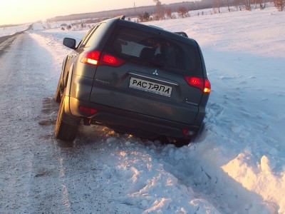

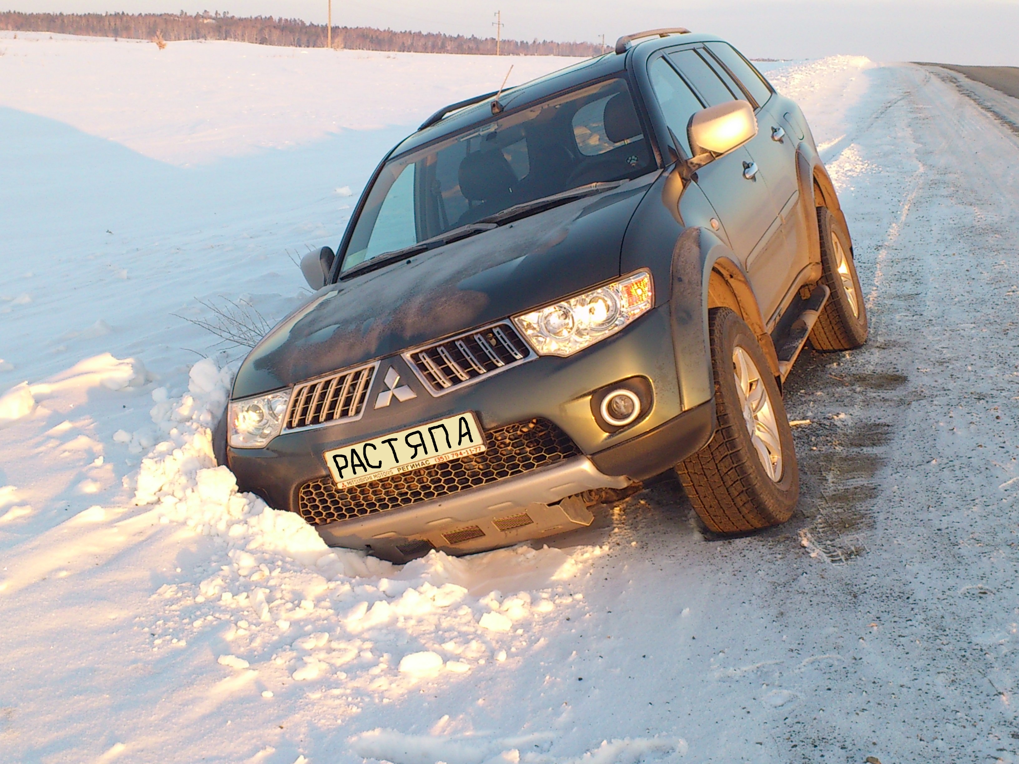

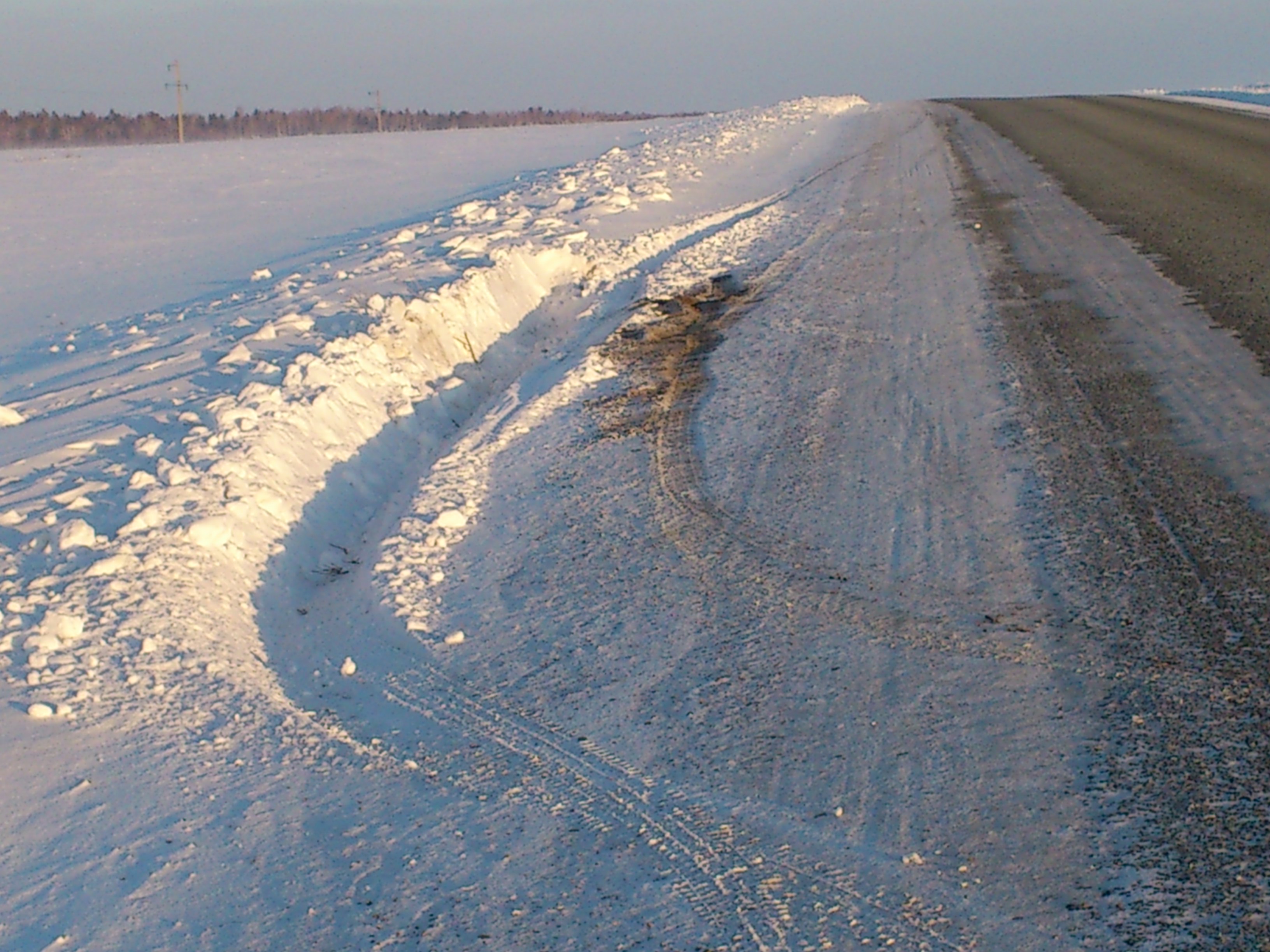

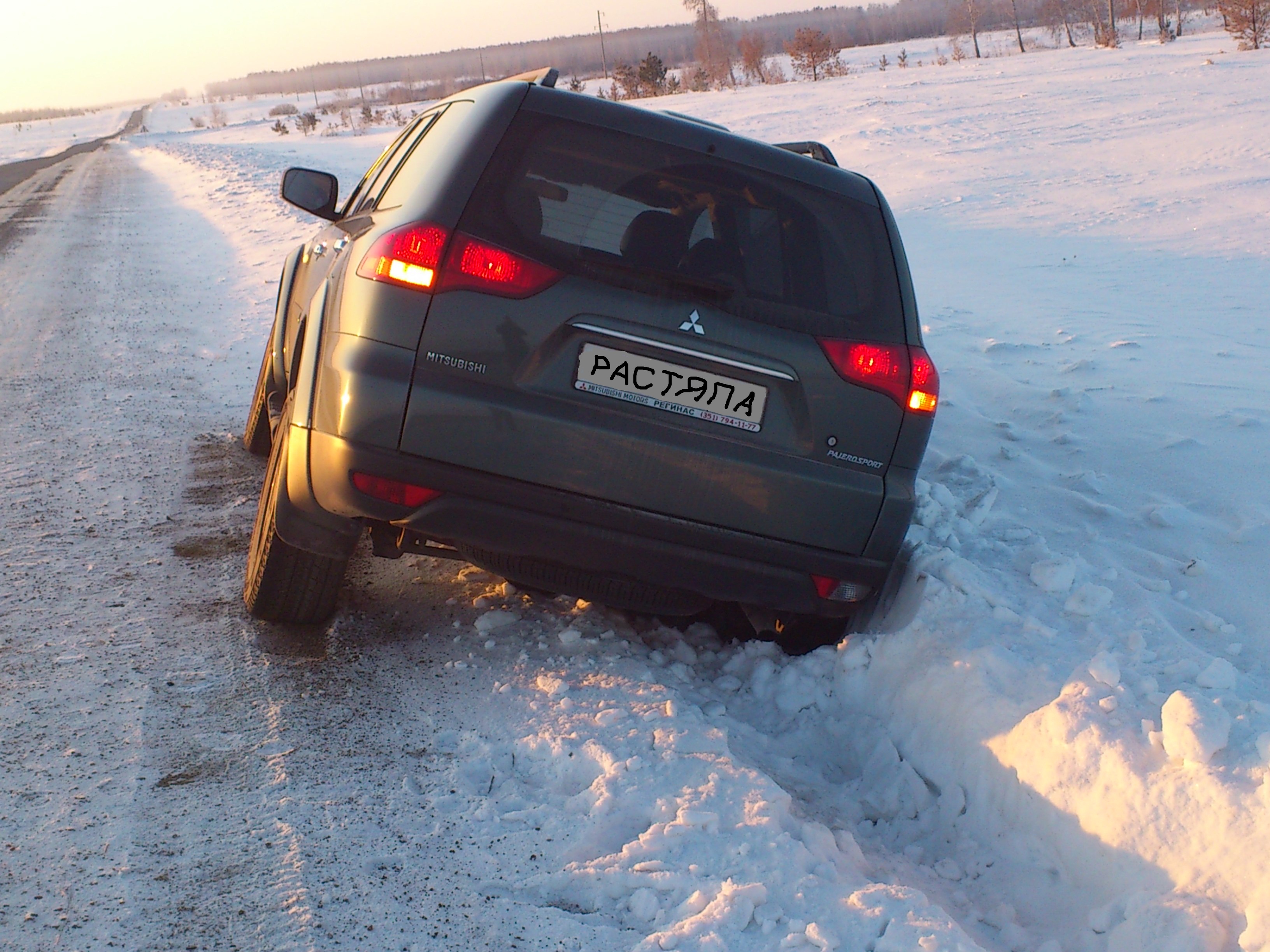

Для разворота принял слишком близко к краю проезжей части, в итоге стащило с дороги. Так как делал это с хода, то успел хорошо «засадиться» в снег. Включил понижайку, после непродолжительных манипуляций заблокировался меж мостовый дифференциал, включаю меж колесную блокировку и … чтобы я не делал, хрен там! Выдернули ребята на Ауди 8!!! Огромное им спасибо!!!... Так вот что я думаю, может мне всего лишь этой блокировки и не хватило. После, дома, обнаружил неисправность (благодаря форуму конечно! :*VICTORY*: ) .

Во-во. Эти шланги полное г... - порвал в первую же зиму. Кислородные, армированые стоят 3 копейки и работы на 5 минут с перекуром. Четвертая сибирская зима - гут :*THUMBS UP*:

olegro писал(а):Во-во. Эти шланги полное г... - порвал в первую же зиму. Кислородные, армированые стоят 3 копейки и работы на 5 минут с перекуром. Четвертая сибирская зима - гут :*THUMBS UP*:
Если честно, никогда не пользовался, в третью зиму друг просил продемонстрировать, все работало! Сейчас конец четвертой зимы и пробег 86000 км., когда оборвало ХЗ. :*SCRATCH*:

Трубки менять на кислородные однозначно сразу после салона. Резина там стоит плохая и морозы не выдерживает, да и мост постоянно гнет эти трубки при своей игре ежедневно, т.е. постоянно они испытывают изгибающие нагрузки, а может просто лед намерзает и рвет....
С кислородными внутренний 6 мм и из мягкой резины (есть кислородные шланги очень твердые) проблем не будет :*VICTORY*:
