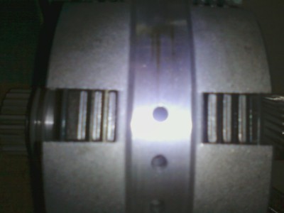

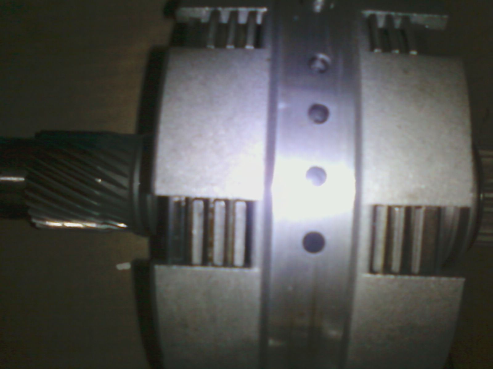

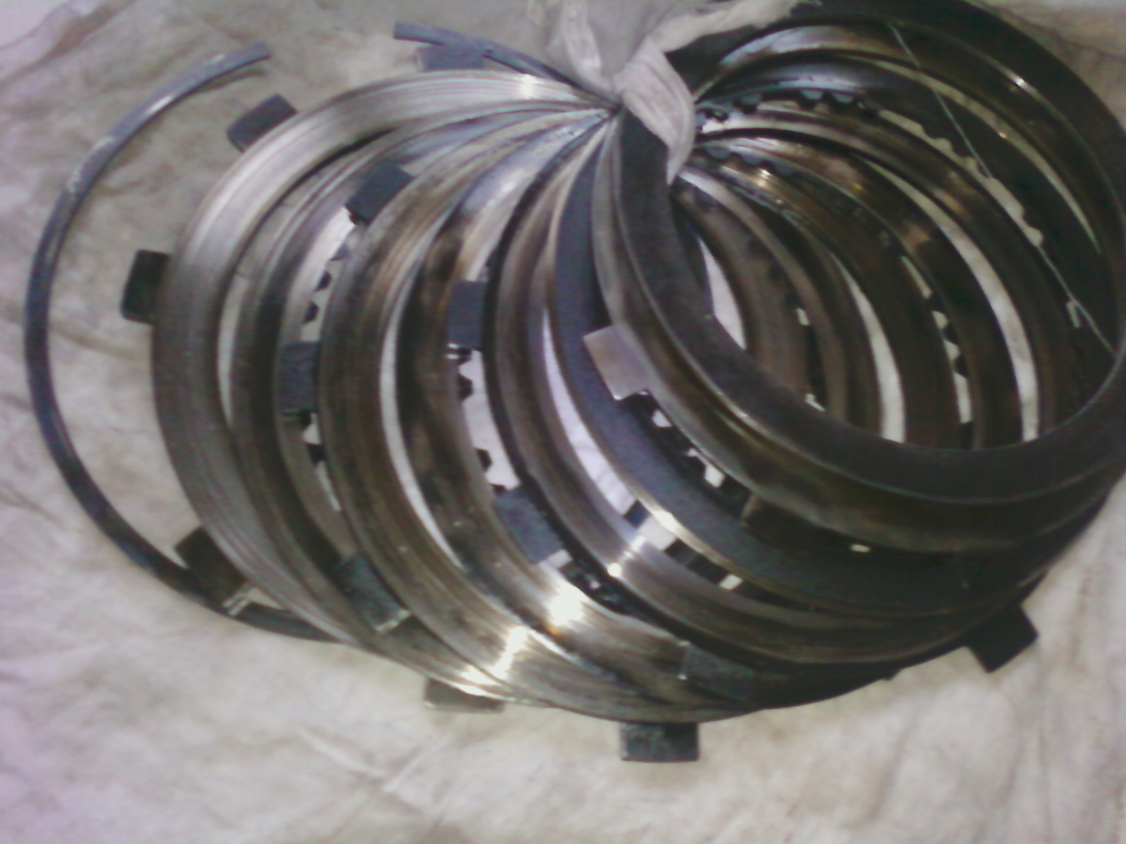

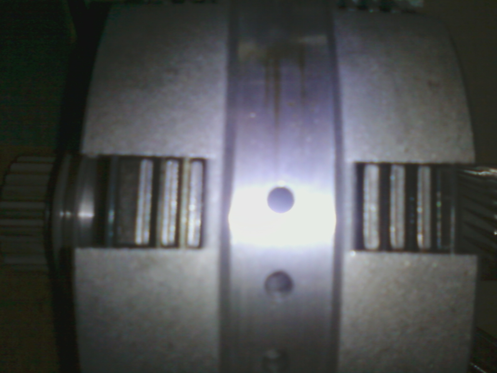

ДА уж, вижу(. Сегодня все раскидал, оказалось сделал дурную работу. Сентрал суппорт клуче надо было остановиться.
это то что от них осталось(, кстати есть в них одна странность! Ха и при этом машина ездила! Если бы не собрался, то так бы и катался.
результаты замеров ОД и сентрал ключа
тут все понятно
тут все понятно

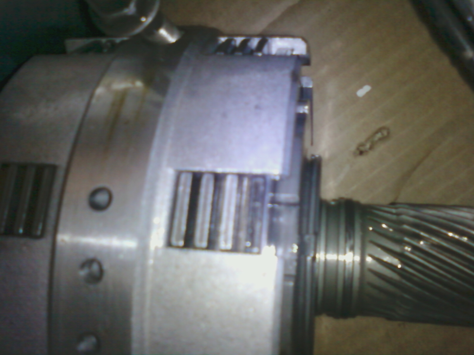

а тут с левой стороны одна странность, кстати та же что и на ОД, и этот пакет изношен (немного, но букв уже не видно где то 0.1-0.2, и на стальных дисках потемнение)
вот тут тоже, но с правой стороны
Последний раз редактировалось Tymans 23 сен 2011, 14:12, всего редактировалось 1 раз.

Tymans, менять нафик все фрикционы и стальные диски. И все манжеты в поршнях тоже, ибо они от грелого масла того, одубели совсем.

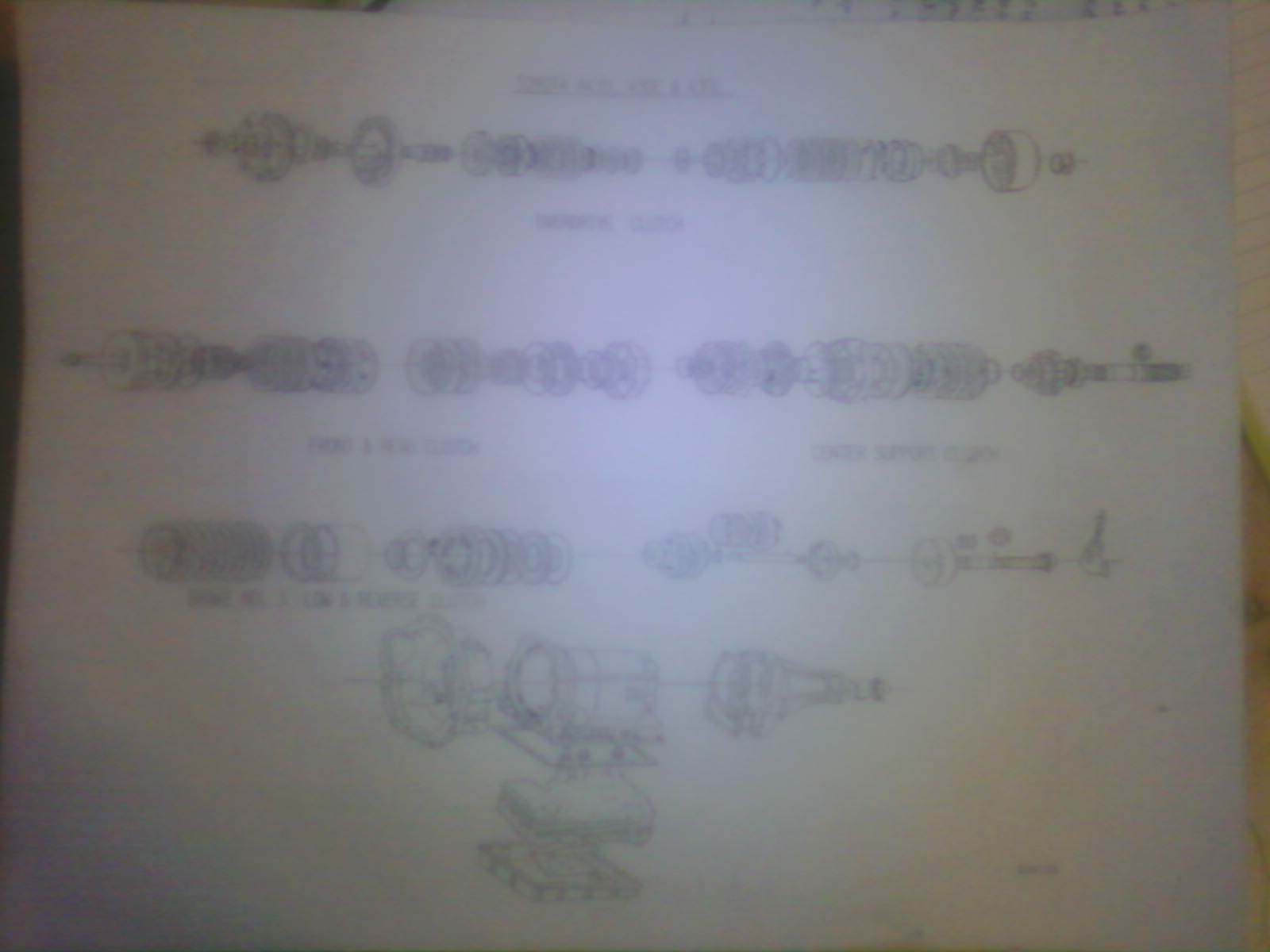

Понятно, поменяю манжеты. Да вопрос, так что получается что DL от DE только гидромозгом? И еще у тебя есть такая тест схема только по четче и побольше? Чтобы не запутаться при сборке, хотя так вроде лишних деталей нет. Да и выемки на рабочих стальных (круглые) это я так понимаю для смазки их располагать надо как (под углом 120 градусов)?
В комплекте шла, отличная вещь только мелкая и не четкая(

Tymans, отвличия DL от DE - да, только гидроблок, на DE оно с соленоидами. Наша коробка аналог тоётовской A44DL.
ЗЫ: Есть мануал на инглише по переборке коробки.

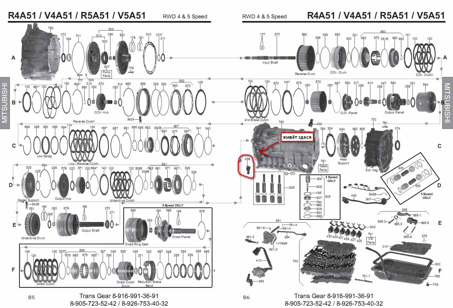

ZILLA,не подскажете что это за датчик?
