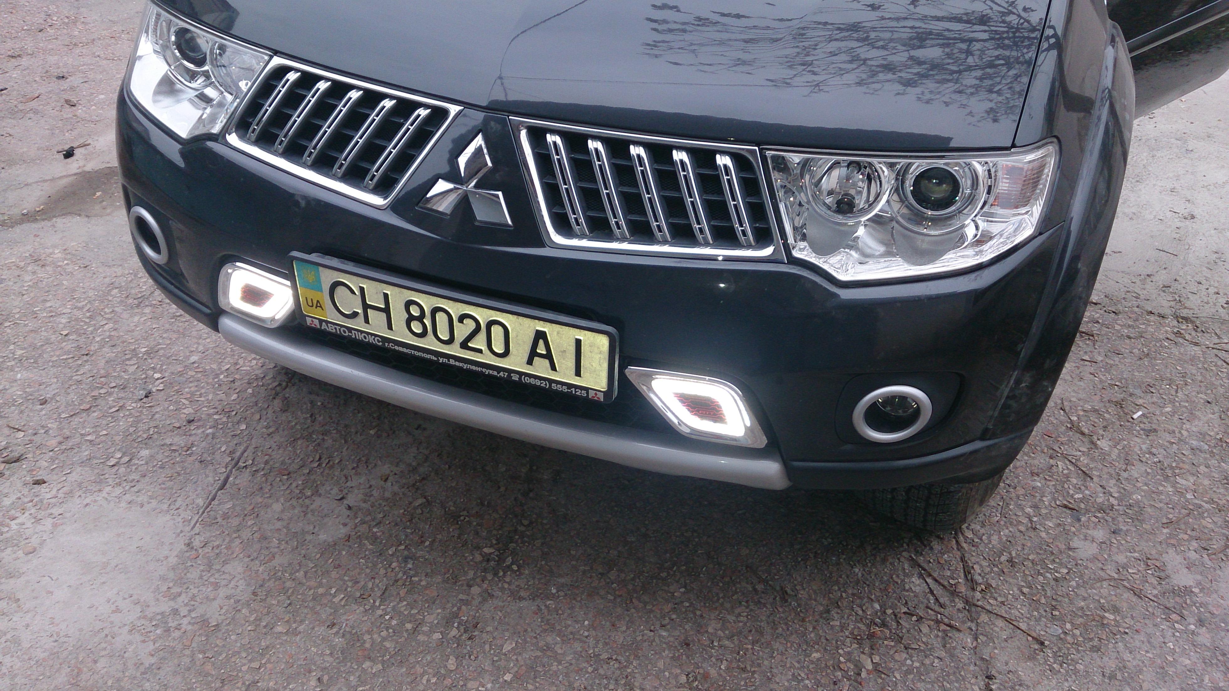

Ну собственно как то так.
включается, только при заведённой машине, со снятым ручником.
1 условие- горят при габаритах.
2 условие- горят при протвотуманках
3 условие не горят при ближнем или дальнем свете
если мигаешь дальним, то отключаются на время пока горит дальний.
Решено при помощи моей сигнализации и одного реле.

Если честно, вариант противотуманки + DRL оставил для пантов ))Alex ATC писал(а):Не совсем оптимальный режим - горение их с ПТФ. Если в тумане или осадках захочешь ехать только с ПТФ без ближнего (у нас фары высоко, а ПТФ как раз низко и светят под пелену), ДХО дадут некислый световой экран на этом самом тумане или снеге. Так что ко второму условию лучше бы добавить возможность отключения ДХО при работе ПТФ.
когда попаду в туман, то точно сделаю вывод, как оно и расскажу.
Первая поездка ночью, можно ехать и без ближнего ), если не торопясь, светят огого, попозже запишу видео, с работой во всех режимах.

http://youtu.be/0Y6SW12dcOg
вот ссылка на видео, в живую.
[yavideo]http://www.youtube.com/watch?v=0Y6SW12d ... e=youtu.be[/yavideo]
не знаю покажет нет, у меня пишет ошибку инициализации плеера, может моя винда глючит )

Показывает. Имхо не нравятся блестящие штучки - китайщиной несётMonterovod писал(а):http://youtu.be/0Y6SW12dcOg

Блин, да не Кетай это. Девайс тайский, как и Жорик )))). ИМХО смотрится прилично, светит так же. Устанавливается без колхоза, за исключением схемы подключения. Надоест или навернётся, можно без сожаления расстаться, ценник позволяет.VadimT писал(а):Показывает. Имхо не нравятся блестящие штучки - китайщиной несёт

Да знаю я что Тай , только у Жорика Япона мама , а у тайских тюнинг примочек ХЗ . Поставил себе задние плафоны ,чем больше смотрю тем меньше нравитсяandkras писал(а):Блин, да не Кетай это. Девайс тайский, как и Жорик )))). ИМХО смотрится прилично, светит так же. Устанавливается без колхоза, за исключением схемы подключения. Надоест или навернётся, можно без сожаления расстаться, ценник позволяет.VadimT писал(а):Показывает. Имхо не нравятся блестящие штучки - китайщиной несёт

Оно конечно на любителя,но кастрировать родные противотуманки нафиг надо.всётаки иногда помогают.

лучше их имплантировать в решетку, рядом с противотуманками, парой страниц выше - есть такой вариант, приемлимо смотрится.
