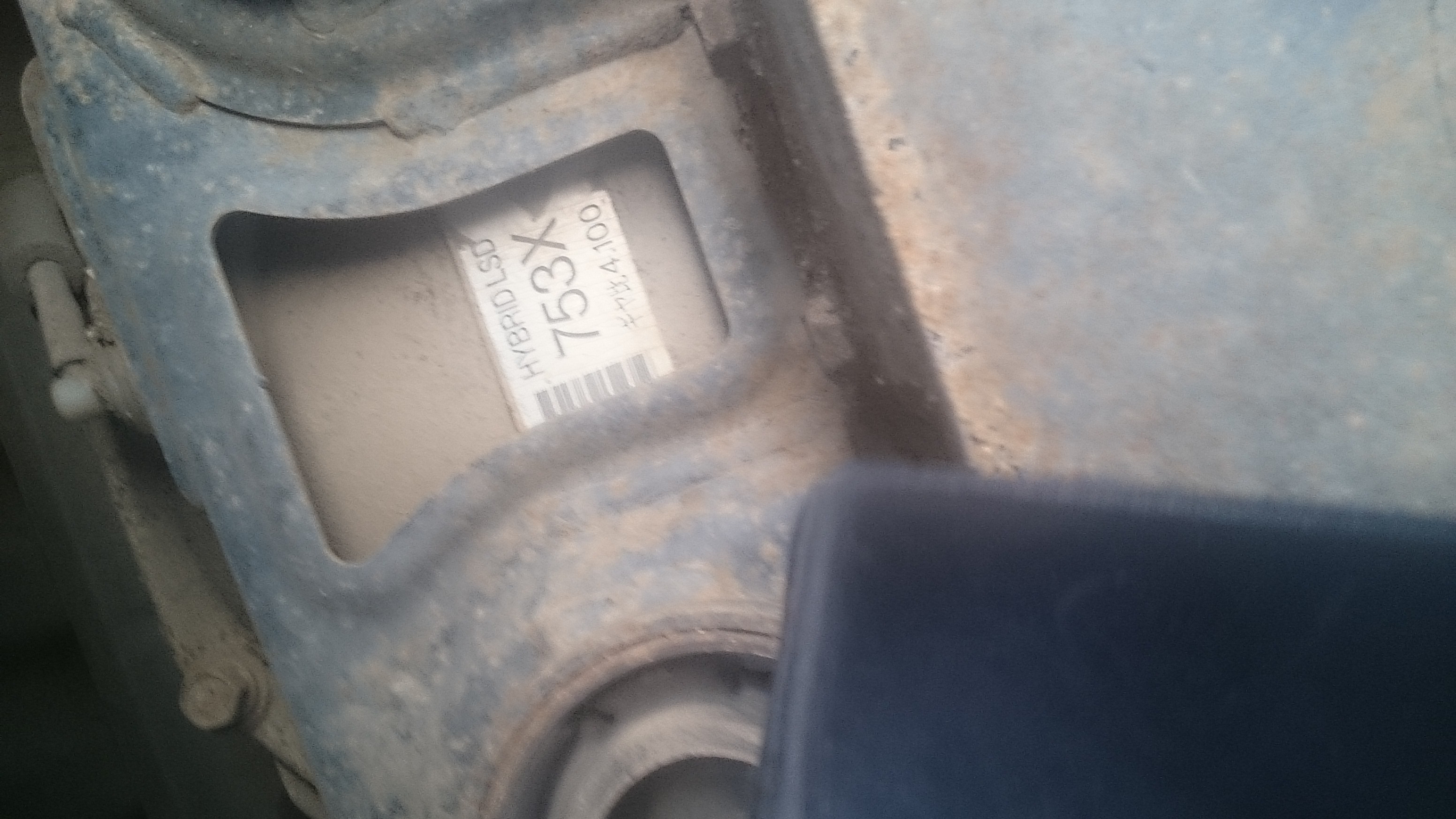

У кого принудительная блокировка с лсд, отпишитесь пожалуйста, нужно фото наклейки, маркировку.
На моем сейчас маркировка [hybrid LSD 753Х].
Кнопку и компрессор с проводкой за пиво отдали, а вот Редуктор ищется...

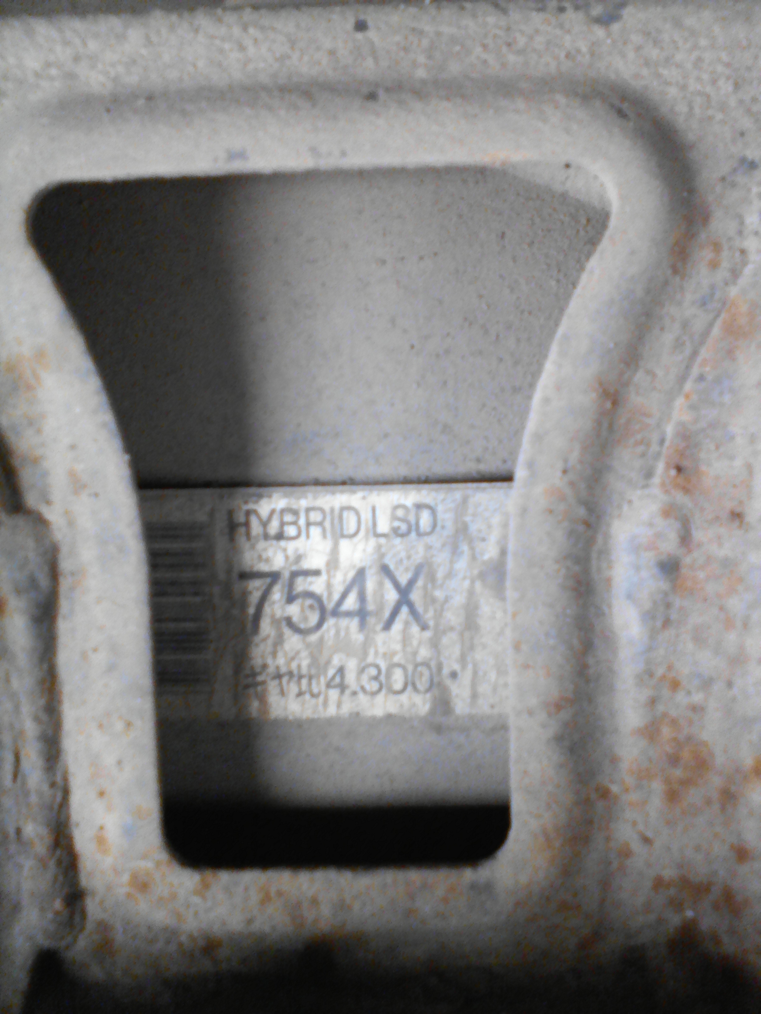

Сегодня обнаружил, что являюсь счастливым обладателем Гибрид ЛСД заднего дифа... Не какой-нибудь там гибЛид... а полноценный гибРид! :-)
а что значит 754Х ???

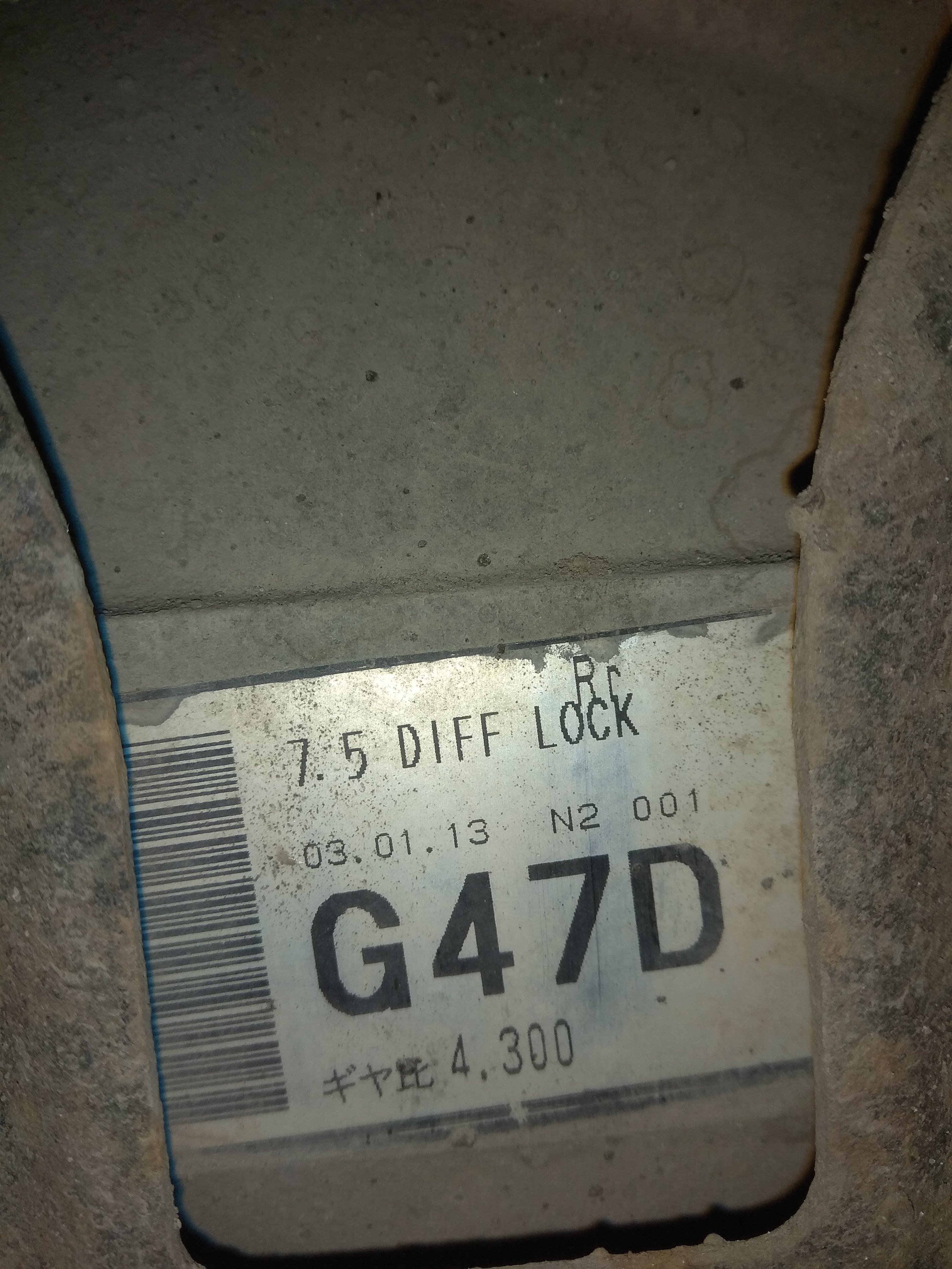

Люди добрые. Гудит задний редуктор, масло менял 2 месяца назад, гудит гдето с той зимы, но раньшге не так выносимо как щас.
Стоит E47d с парой 3.917 с принудительной блокировкой. Кнопка в салоне. Не могу определить что за буквенные обозначения. Также не могу понять какой поставить.

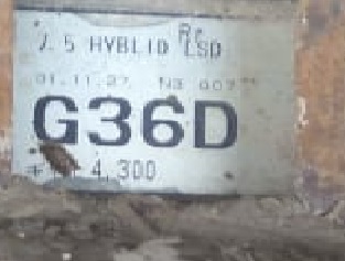

Уважаемые коллеги! Монтеро 3. 3.5. 2001г. Умер задний редуктор G36D 4.300. Это мой. Но он кусаемая по цене . А это в два раза дешевле.Могу я поставить этот G34D. 4.300. Подойдёт он ? Знатоки помогите!!! :*HELP*:

Andrey11rus писал(а): Уважаемые коллеги! Монтеро 3. 3.5. 2001г. Умер задний редуктор G36D 4.300. Это мой. Но он кусаемая по цене . А это в два раза дешевле.Могу я поставить этот G34D. 4.300. Подойдёт он ? Знатоки помогите!!!
Можете ставить любой, лишь бы передаточное число сошлось, у вас у обоих - 4300, ставьте. :*THUMBS UP*:
У меня был G34D 4300, заменили 762Х 4300.
