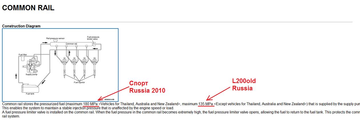

А где у комонрыла так давление меняется, от 135 до 180? Темка и впрямь фиерическая. Все пишут, но мало кто читает написанное другими. Через пару/тройку постов подойдет новенький с вопросом/предложением:

Dizel Man писал(а):А где у комонрыла так давление меняется, от 135 до 180?
Как где? Срамота :)
В рейке, причём меняется от 35 и у Лы200 до 135, у Спорта до 180 ::-D:

Re: Глушение EGR
Сообщение Napic »
Dizel Man писал(а):
И вообще, если блок FGC предназначался для увеличения давления со 135 до 180 - это одно, а на новом спорте и так 180 в максималке, так что может быть и вред от этого увеличения...
А это Вы о каком давлении и его подъеме?
Ну в топливной рейке, по сервисмануалу максимальное давление.

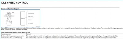

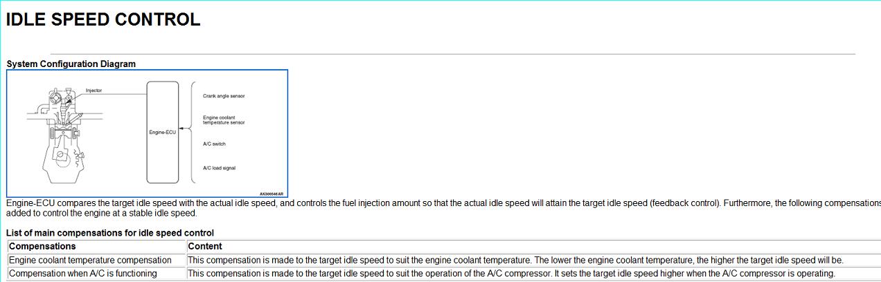

Snooper, вот еще одно доказательство того, что система управления двигателем "не знает" про ЕГР :)
Мои, как ты говоришь "экспирименты" показывают, что на холостом ходу, либо полностью закрыт клапан, либо открыт. По сервисмануалу приводится норма открытия этого клапана от 50%. По твоей версии, что все взаимосвязано в дизеле, получается, что система управления холостым ходом должна отрабатывать степень открытия клапана ЕГР и крутить либо углом, либо временем, либо всем вместе, так?
А вот что говорит сервисмануал в части контроля холостого хода нашего с тобой движка
Возможно он и управляет инжекторами и по времени и по углу, только вот в качестве входного сигнала датчика положения ЕГР нет. И только не надо говорить, что схема упрощенная, что все значительно сложнее, что просто не показано... :*NO*:
Я позволю повторить еще раз, при заводке двигателя, по моим логам
Температура окружающей среды 17С, после ночи стояния температура ОЖ равна температуре окружающей среды.
1) завели машину, температура ОЖ 17С - ЕГР 0.8В
2) машина сама прогрелась на хх до 22С - ЕГР 3.3В
При прогреве от 17С до 22С ЕГР был закрыт!!! По твоему мнению система управления д.б. учитывать это обстоятельство в своей работе. Но не учитывает, судя по сервисмануалу.
Да и если перевести дословно, что там написано, то система контролирует требуемую частоту холостого хода только количеством впрыскиваемого топлива. Про угол впрыска там не сказано.
