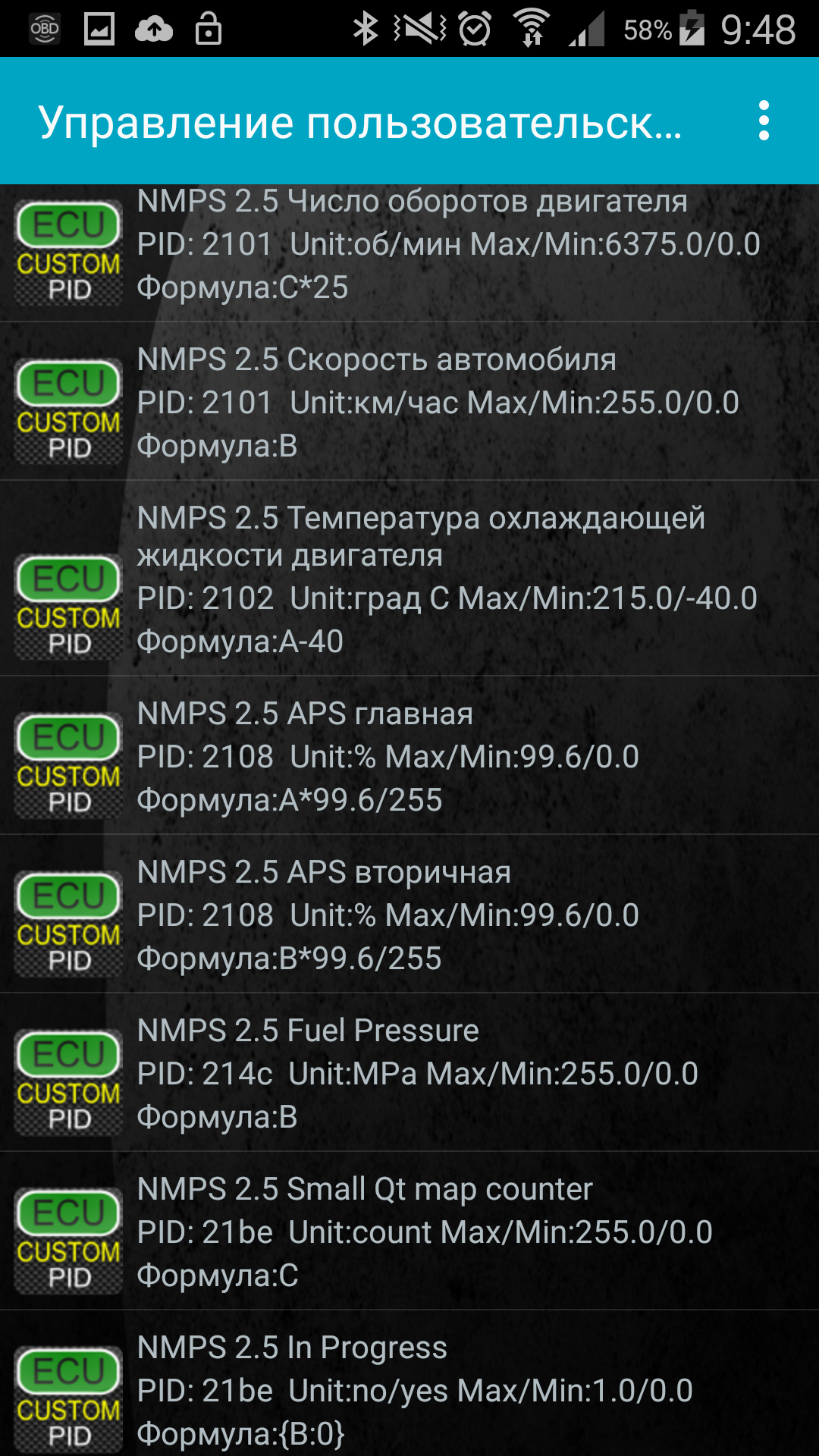

Где положил?cintakc писал(а):в архиве я положил файл csv , там уже все пиды есть
этот файл нужно поместить в папку .torgue\extendedpids\ потом добавить этот набор и потом можно выбирать из списка пидов
торк ничего не скажет по поводу температуры, так как он ее только показывает, это нужно переделывать торк
предупреждения ,что процедура не может быть запущена некому выдавать, только сами ориентируетесь на параметры

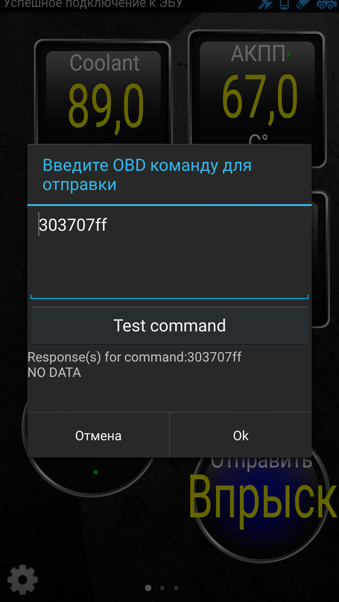

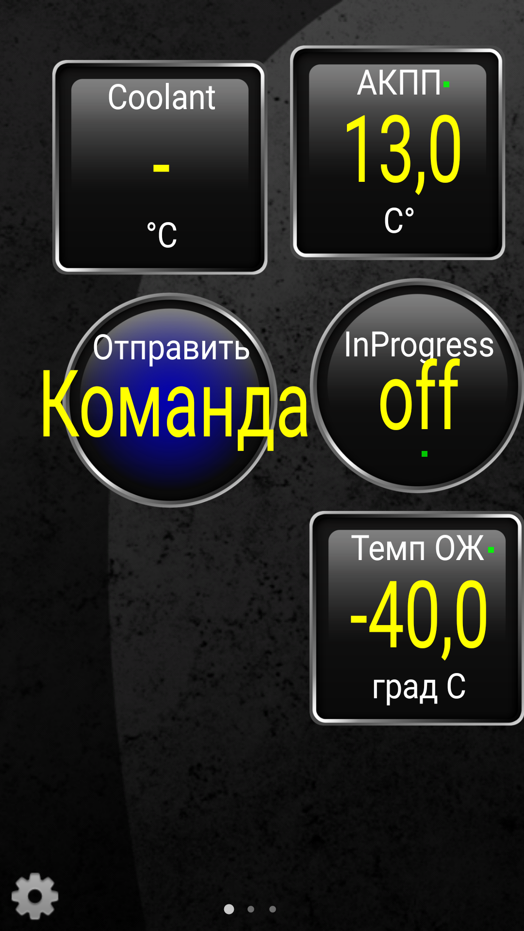

Не получается..... Что я делаю не так??
На скрине запросил тест...ответ NO data
Кст кнопка которая oh off моргает периодически в режимах сразу после подключения.

Re: ELM 327
тест не нужно запрашивать при создании
сделайте скрины теста других приборов, которые на этом экране
и желательно бы видео , возможно придется 2 команды выдавать

Re: ELM 327
Из приборов только ОЖ, АКПП и Одометр.
Тест запросил после того как нажал на кнопку и ничего не произошло. Обороты не менялись... Кнопка on -off так же и до нажатия то включалась в on то выключалась.
Дальше открыл кнопку и запросил тест... скрин прислал.

Подгрузил твой csv, завтра попробую еще раз. Скрины логи что нибудь надо будет?

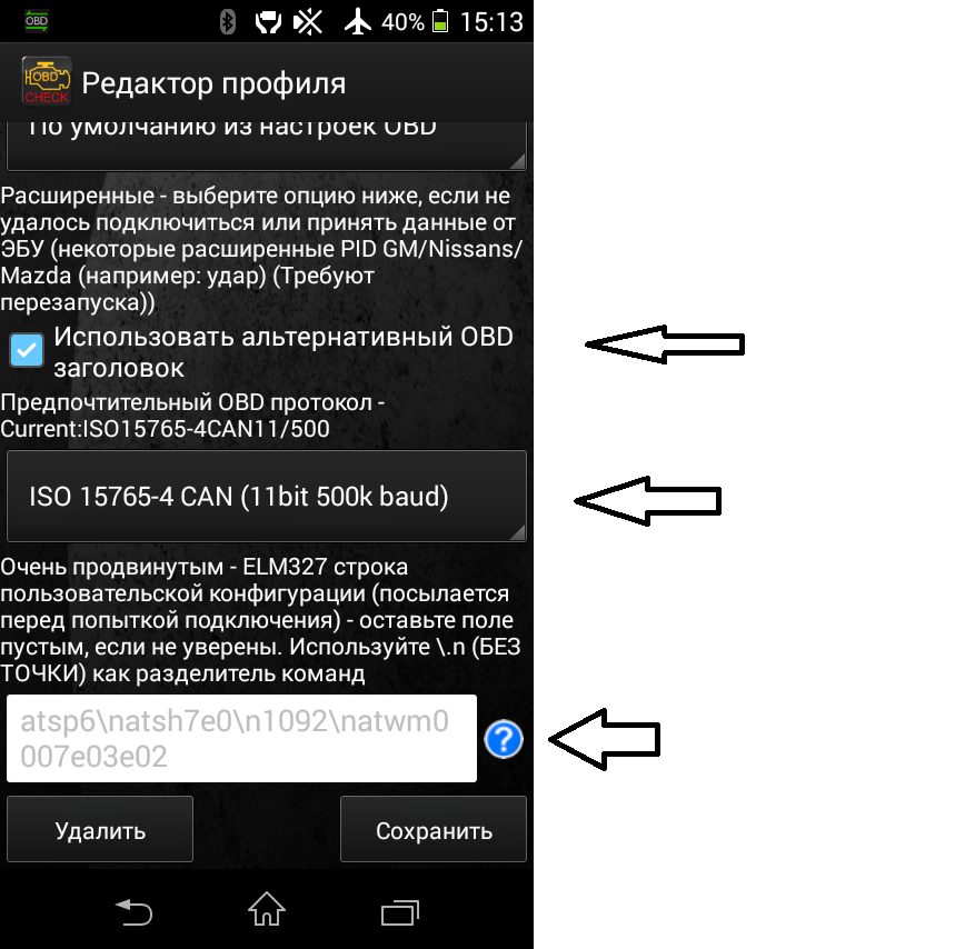

Re: ELM 327

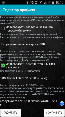

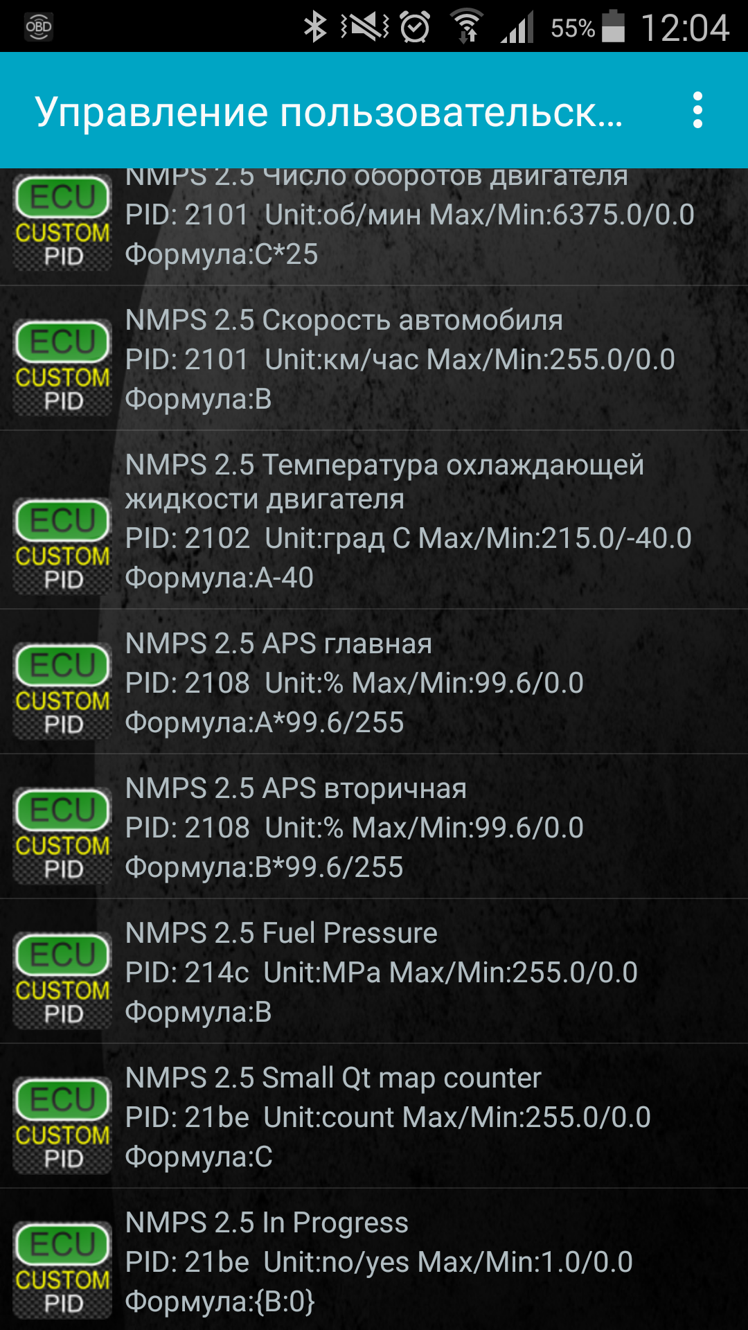

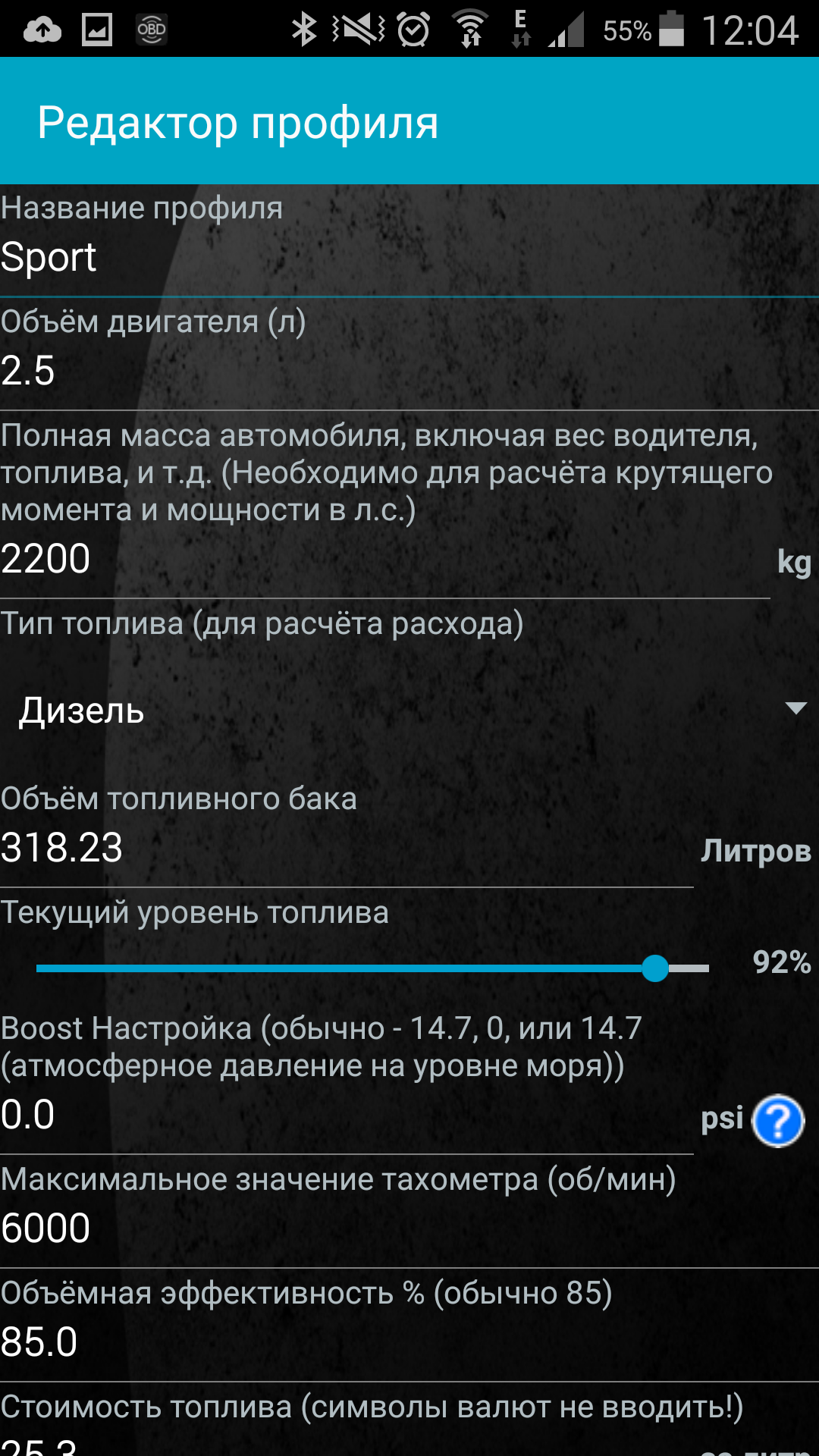

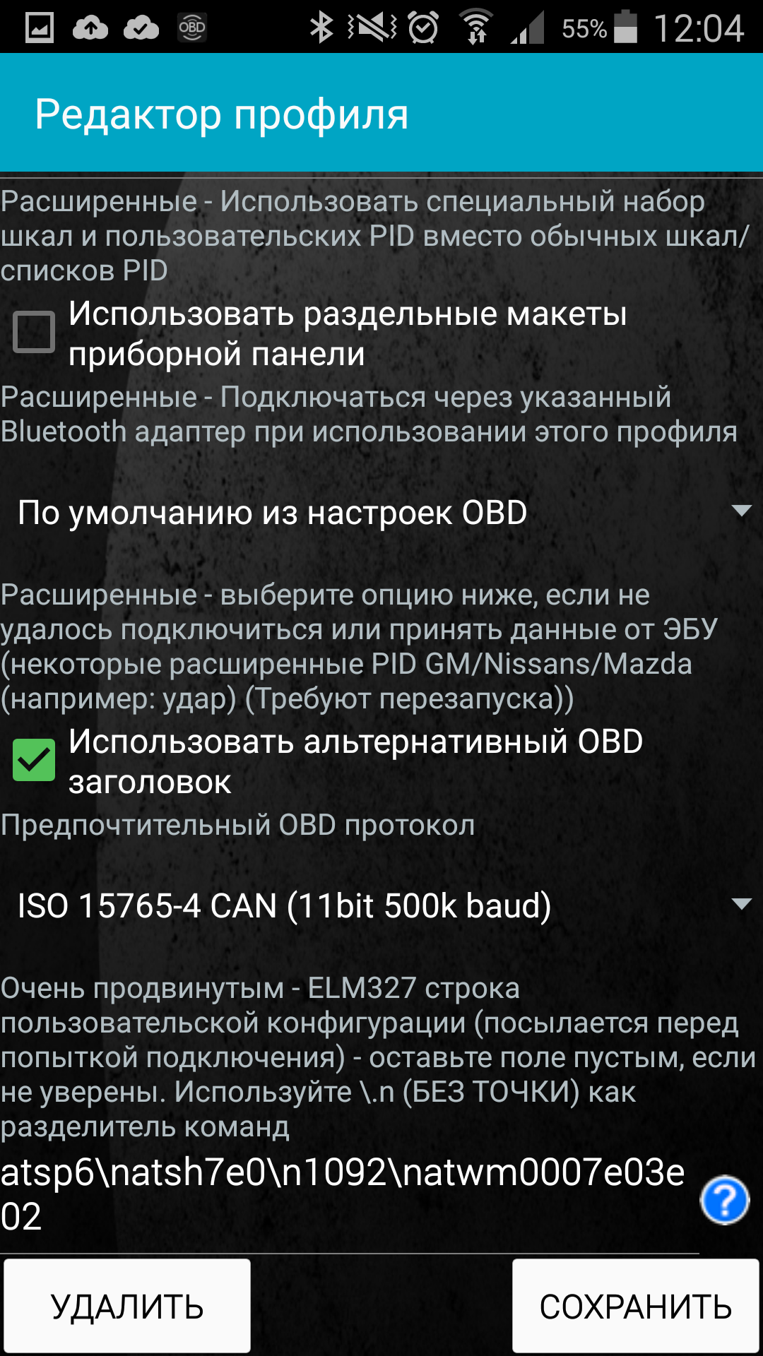

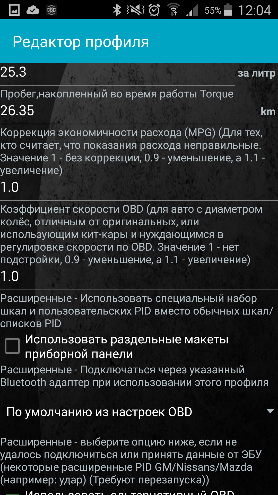

Еще по настройкам профиля...Все три пункта должны быть??
Третий пункт пишется одной строчкой или 007e03e02 отдельно?
NMPS 2,5D, 2012 г.в. **แมวทุ่งหญ้า ツ на DRIVE2**
cintakc
- Сообщения: 1188
- Зарегистрирован: 15 янв 2015, 15:25
- Мой автомобиль(и):: Toyota
- Откуда: Спб
- Благодарил (а): 114 раз
- Поблагодарили: 406 раз
Re: ELM 327
скрины и логи нужны
все три пункта нужны и так как там написано
atsp6\natsh7e0\n1092\natwm0007e03e02

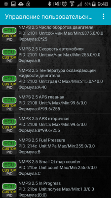

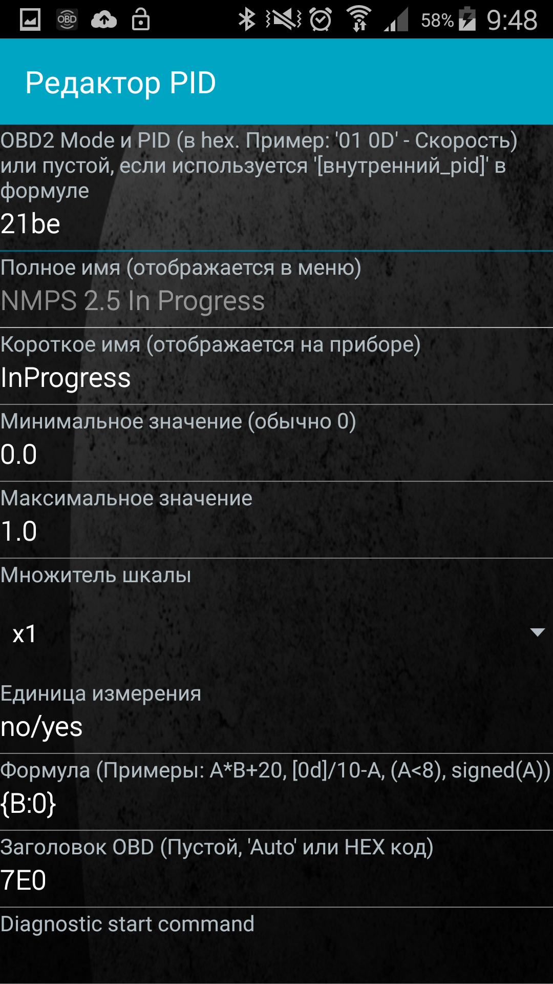

нужно еще зайти в настройки--> управление дополнительными пидами-->
долгий тап на пид -->изменить-->редактор пидов и нажать на "тест" и так по этим пидам и скрины,
чтобы мне посмотреть ответы от блока на запросы оборотов, скорости, тож и другие и сделать скрины

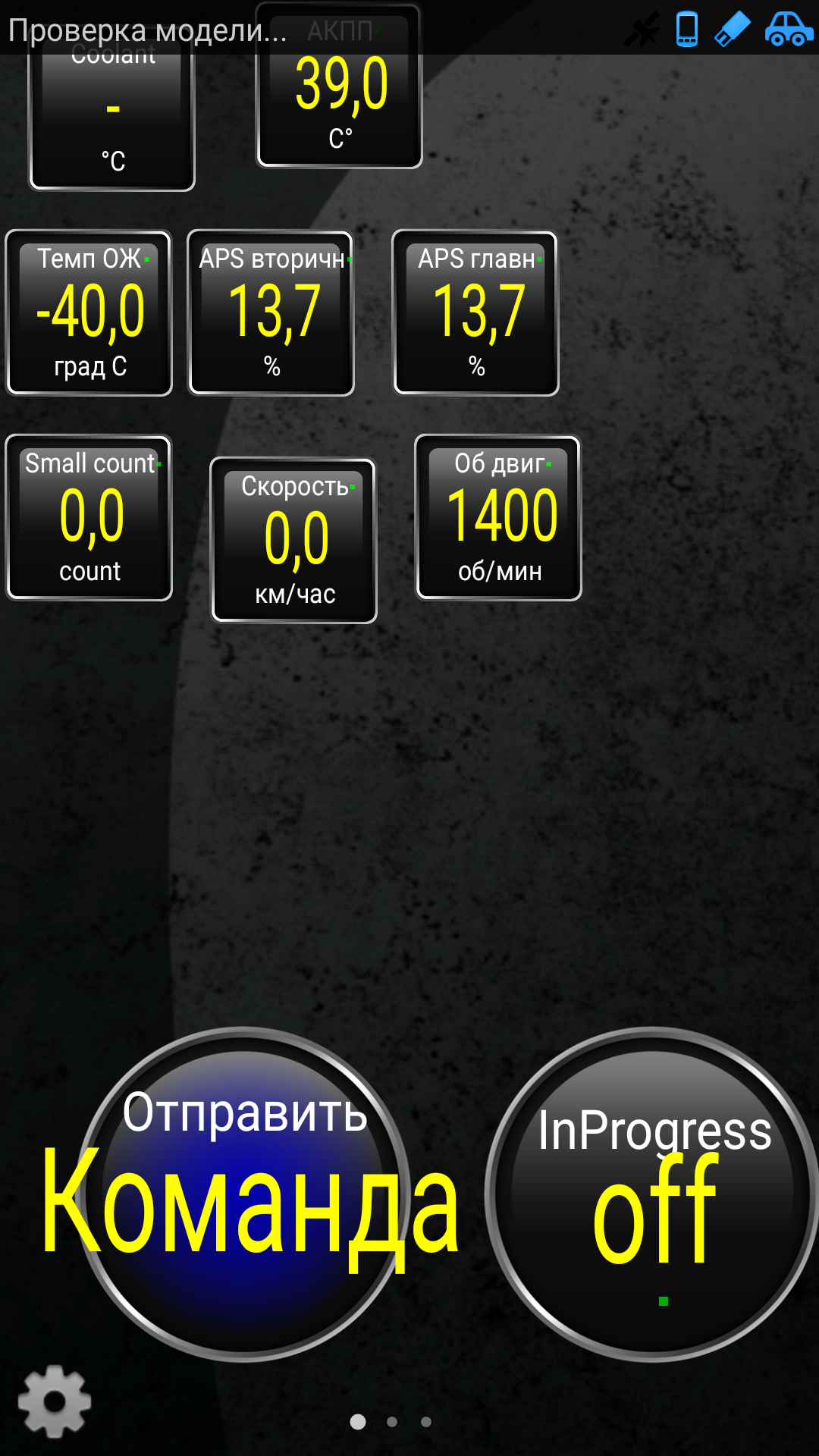

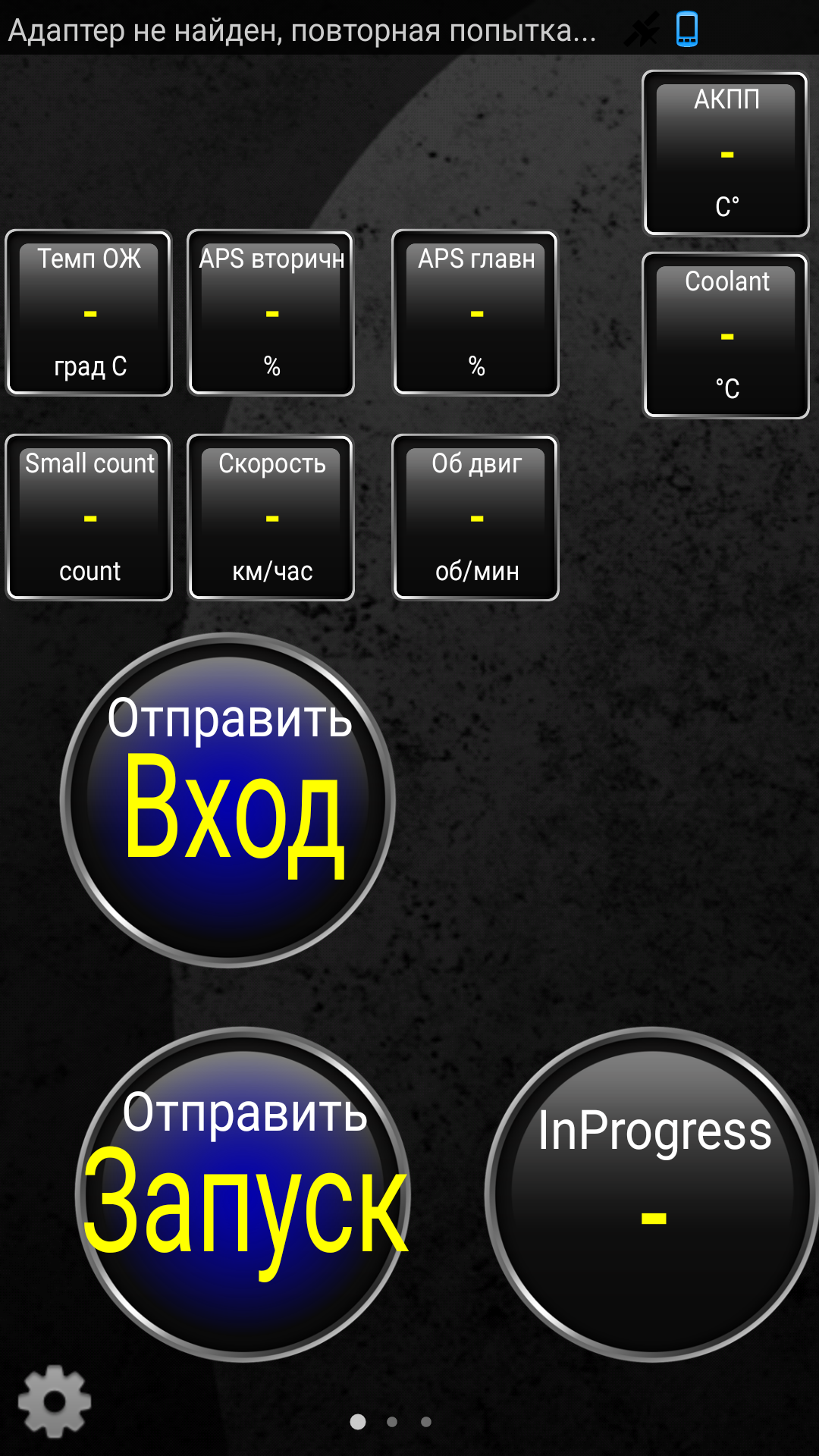

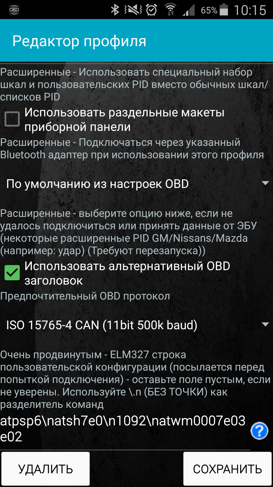

В общем
мои настройки
После того как ввел эти данные в профиле
Перестал отображаться родной прибор температуры ОЖ
А тот который из PID файла cvs пишет -40 градусов
(Блин нашел ошибку в формуле...))))) сори)
Вот

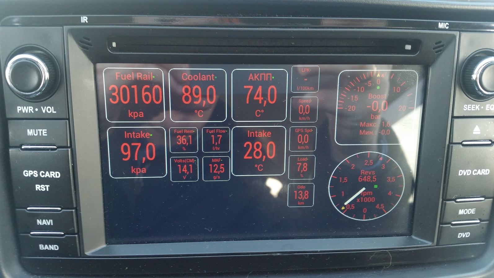

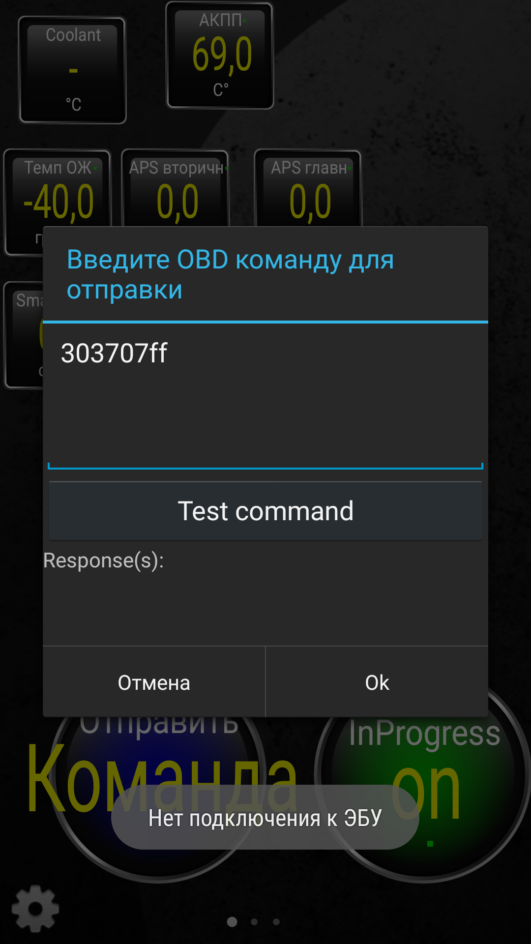

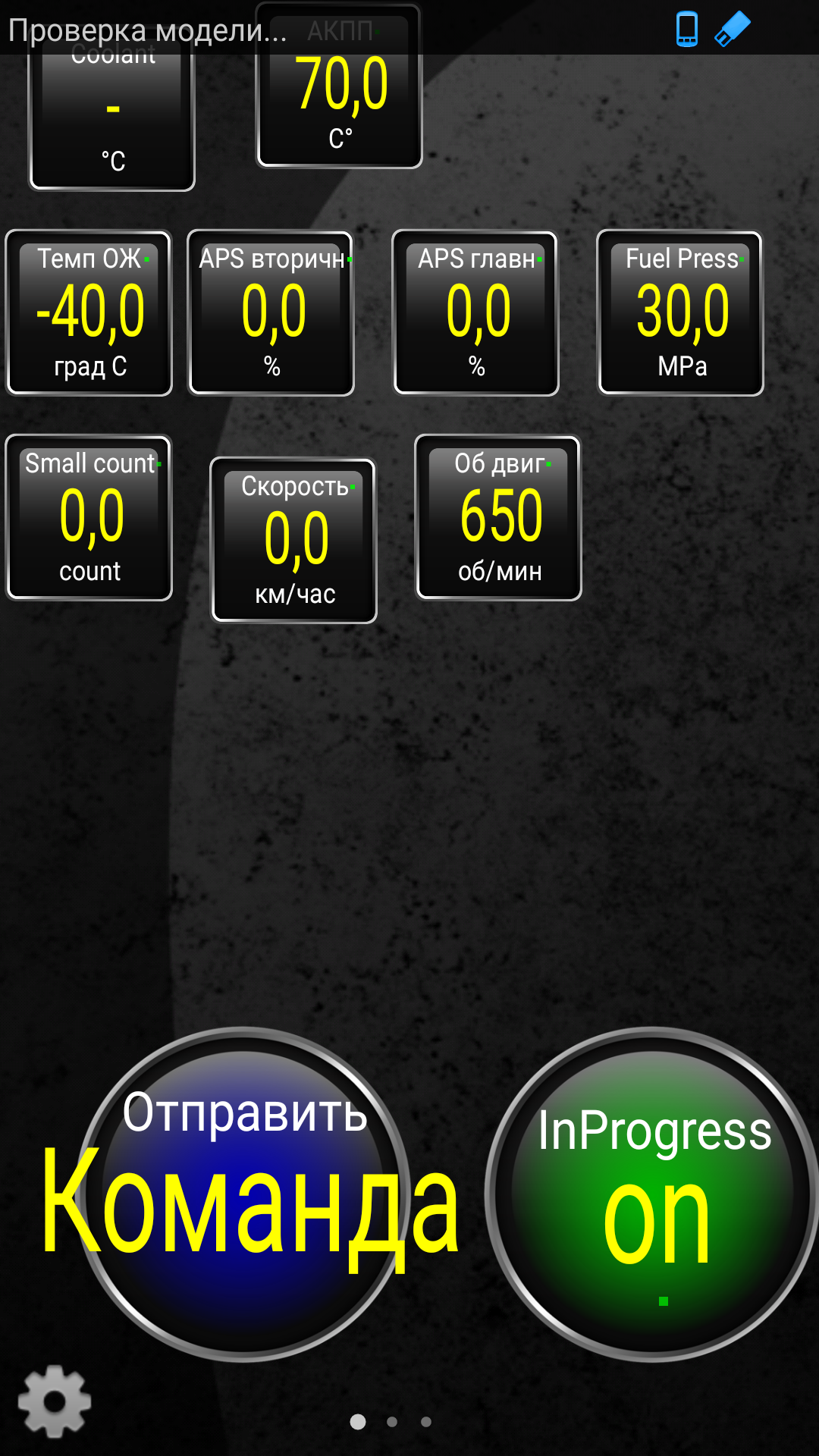

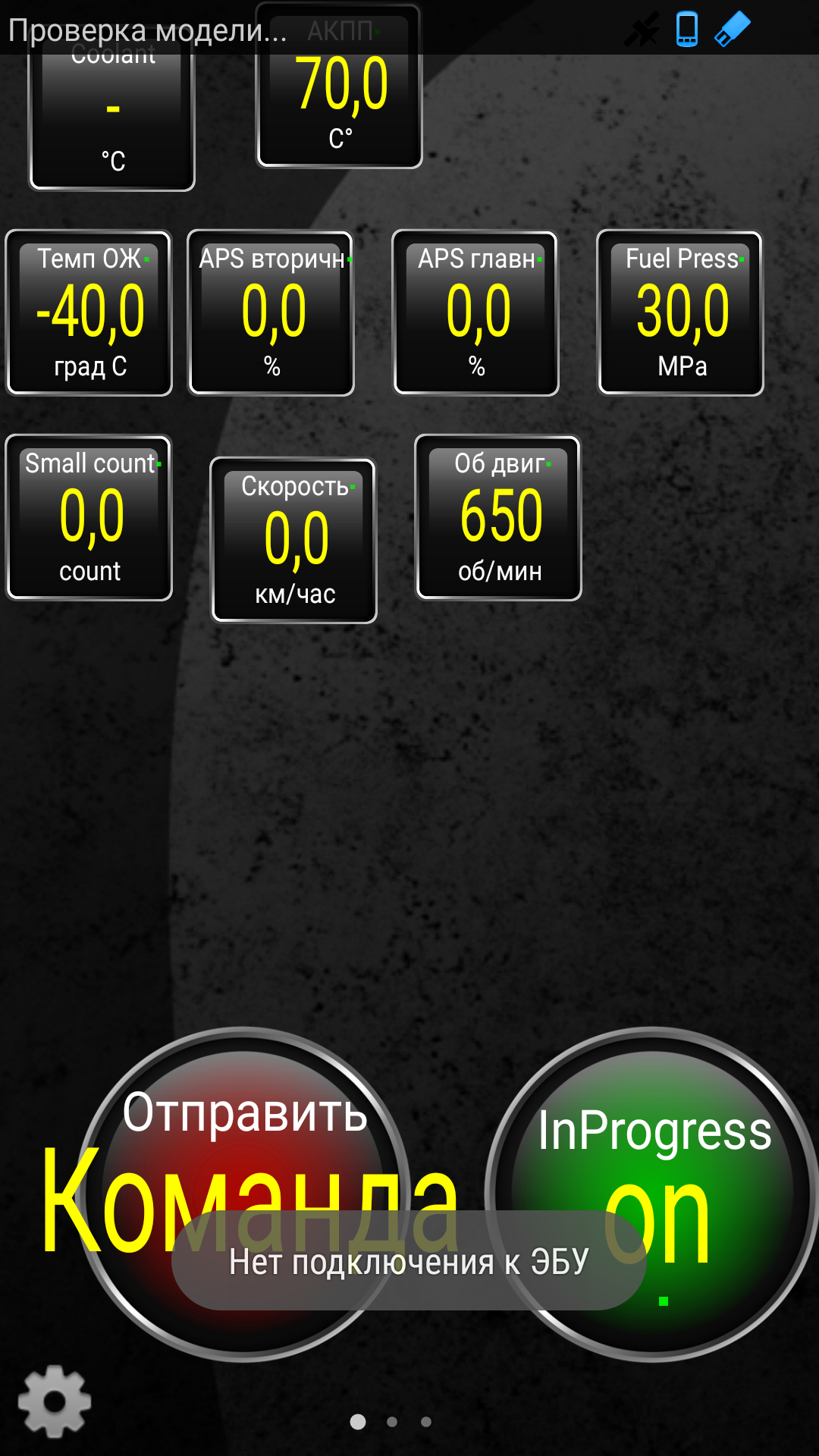

Сделал замер через ГУ чтобы увидеть температуру ОЖ
Тут
Вывел все датчики из PID на экран...
Жму запуск, вылетает нет подключения к ЭБУ, хотя данные считываются
Скрин
Ну и видос
ЮТуб!
Что не так?
- Napic
- Сообщения: 5982
- Двигатель:: дизель 4d56
- Откуда: Сибирь
- Благодарил (а): 423 раза
- Поблагодарили: 1021 раз
Re: ELM 327
Atsp6, а ты ввел atpsp6. Лишняя буква.

Re: ELM 327

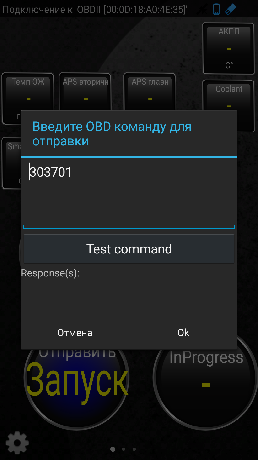

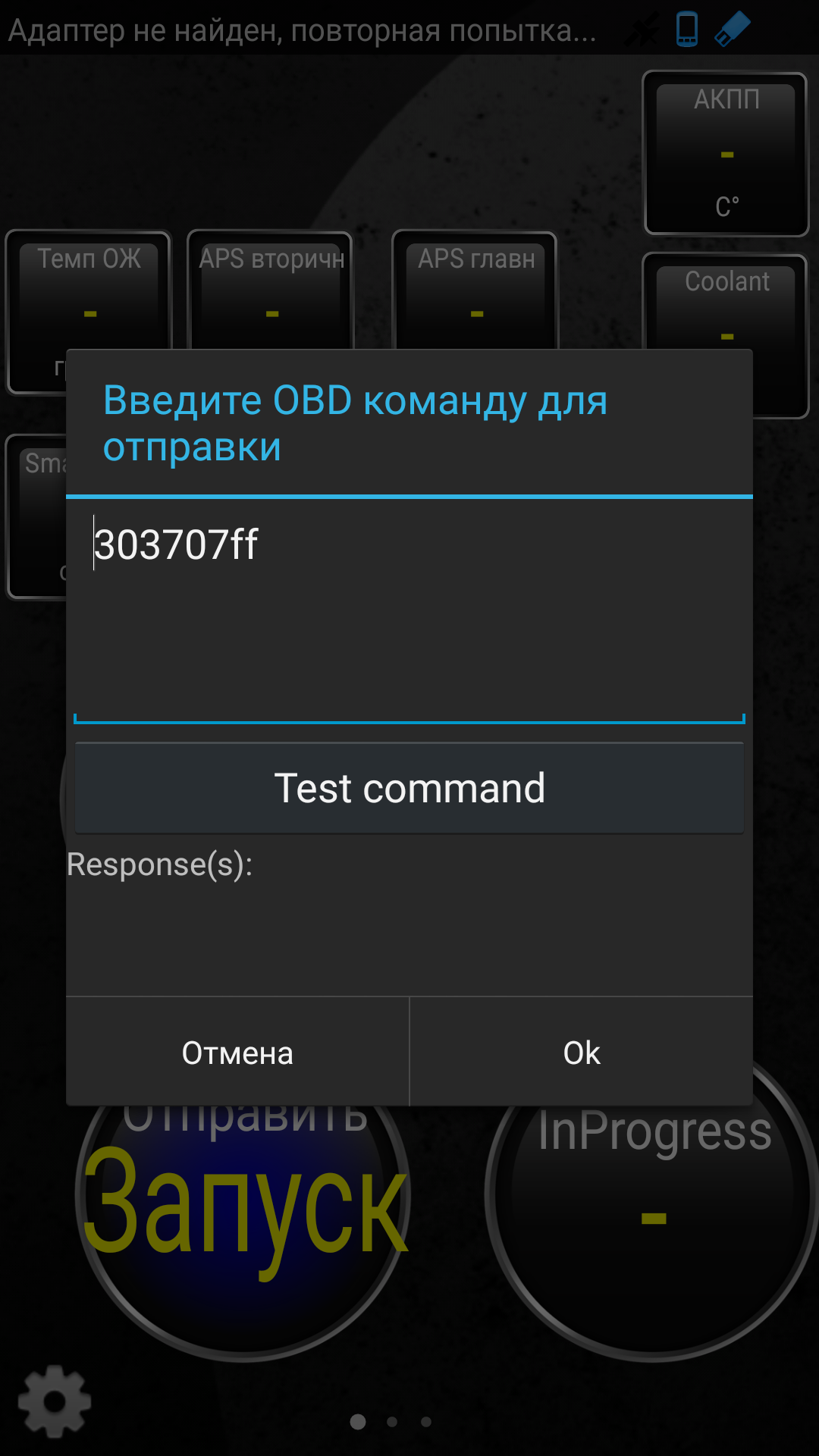

если есть подключение к эбу, то должен гореть и не мигать значек машинки, и вверху будет надпись "успешное подключение к эбу"
если этого нет, будет показывает любые показания в основном нули или последние запомнившие показания
при использовании внешних пидов стандартные запросы отключаются, поэтому старый прибор температуры перестал показывать

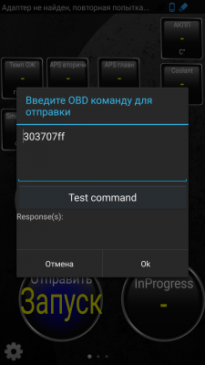

я думаю нужно ввести еще одну кнопку "Войти в утилиту обучения" сокращенно "Utilita" , команда для нее 303701
то есть сначала нужно запустить команду войти в утилиту обучения, потом, подождав минуту-две, выдать команду Обучение
"Learning" 303707FF
при создании кнопок выполнить тест не нажимать, а просто сохранить нажав ок
"Learning" 303707FF

Да я писал об этомNapic писал(а):Atsp6, а ты ввел atpsp6. Лишняя буква.
Однако уже исправил
Все равно ОЖ -40 не показывает
У меня он подключен... Показания приборов изменяются ...нажимаю на газ обороты видит. В самой формуле в профиле все верно?? Почему твой PID од показывает -40?если есть подключение к эбу, то должен гореть и не мигать значек машинки, и вверху будет надпись "успешное подключение к эбу"
Попробуюя думаю нужно ввести еще одну кнопку "Войти в утилиту обучения" сокращенно "Utilita" , команда для нее 303701
"Learning" 303707FF

cintakc, я правильно понимаю, что в простом терминале подаем команду
atsp6\natsh7e0\n1092\natwm0007e03e02\n303701
а через минуту 303707FF
и это запустит обучение?
Если заработает, тогда можно и с торком разбираться.
cintakc
- Сообщения: 1188
- Откуда: Спб
Re: ELM 327
в терминале команды по одной подаются
atz
atsp6
atsh7e0
1092
303701
пауза минуту
303707FF
если до этого все условия соблюдены
atz
atsp6
atsh7e0
1092
303701
пауза минуту
303707FF

Давай все проверим по настройкам а то каджый раз коробку греть еще то мучение))
И так
PID
Профиль
Кнопки и датчики
настройки кнопок
Все верно? Что подправить?
