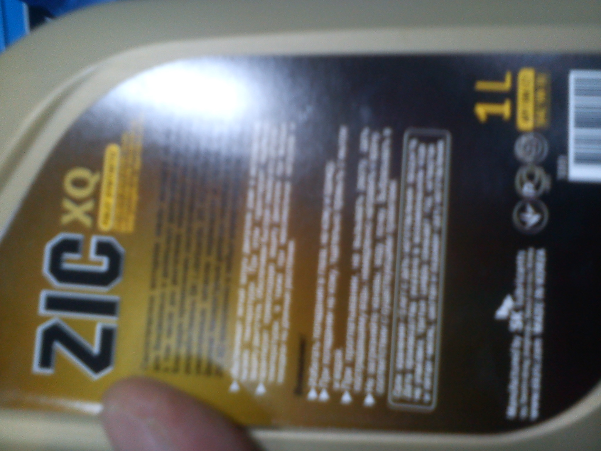

Её моё, я уже всю репу исцарапал с этим выбором. ХЗ что подделка,что не подделка. Посмотрел седни по магазам ,Лукойла 5в30 нет вообще. По цене вроде в одном диапазоне ZIG корейское,Мобил. 5в30.

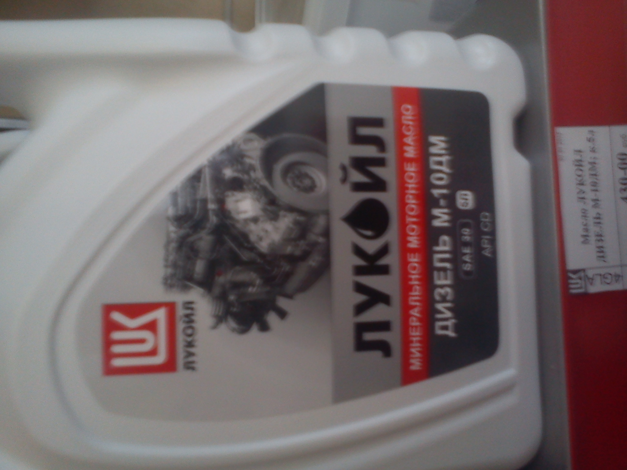

А этот Лукойл что за хрень? не знаю. Написано дизель.
