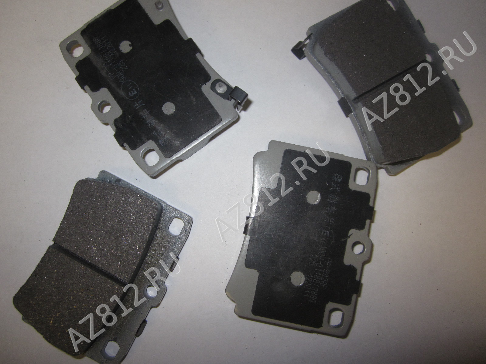

нашел еще колодки
bendix
DB1774 - передние
DB1390 - задние
bendix
DB1774 - передние
DB1390 - задние
