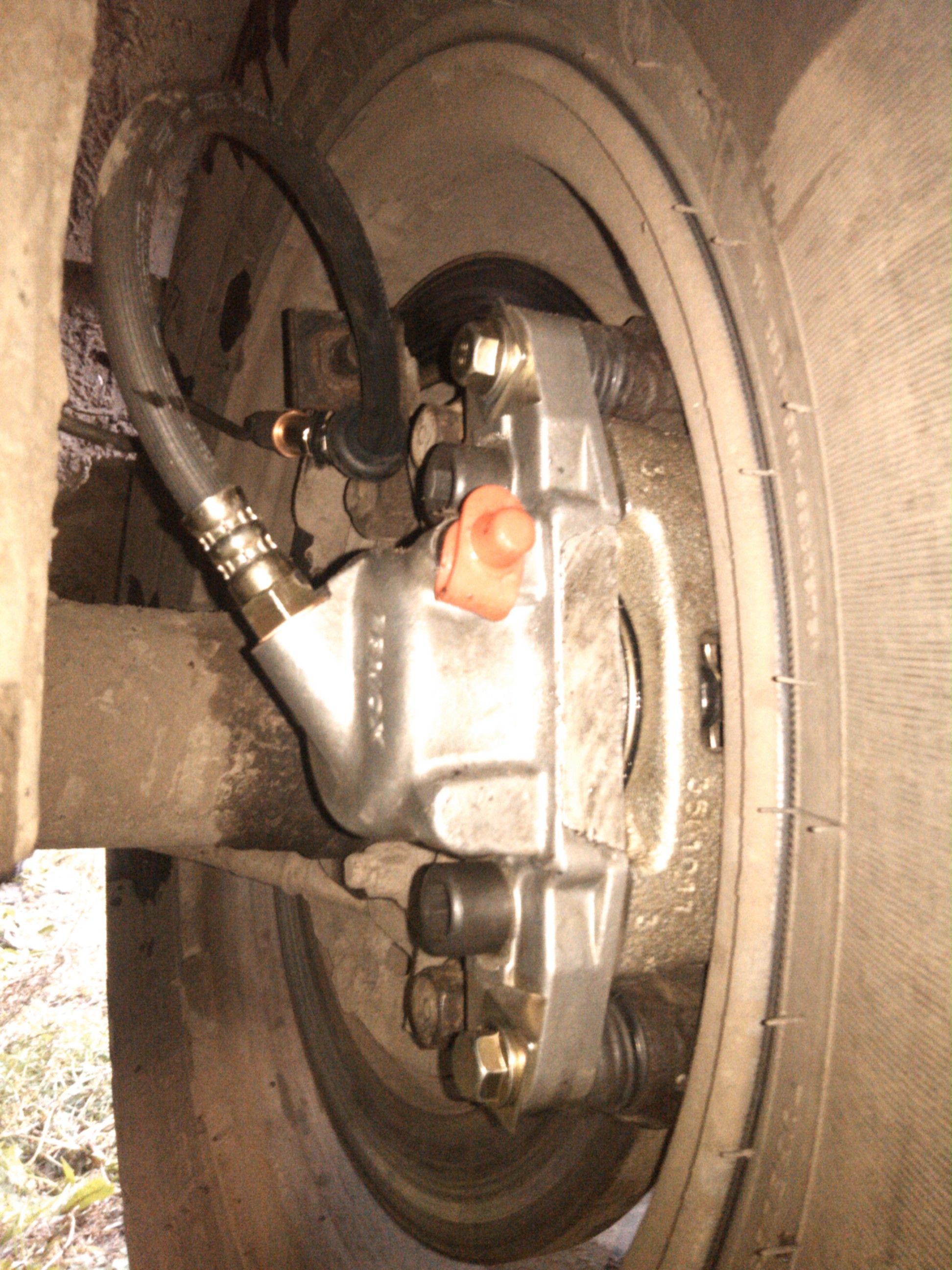

поменял таки задние супорта! ::-D: ::-D: ::-D: :*VICTORY*: :*VICTORY*:
цилиндр2108
цилиндр2108
правая сторона
правая сторона
левая сторона
левая сторона

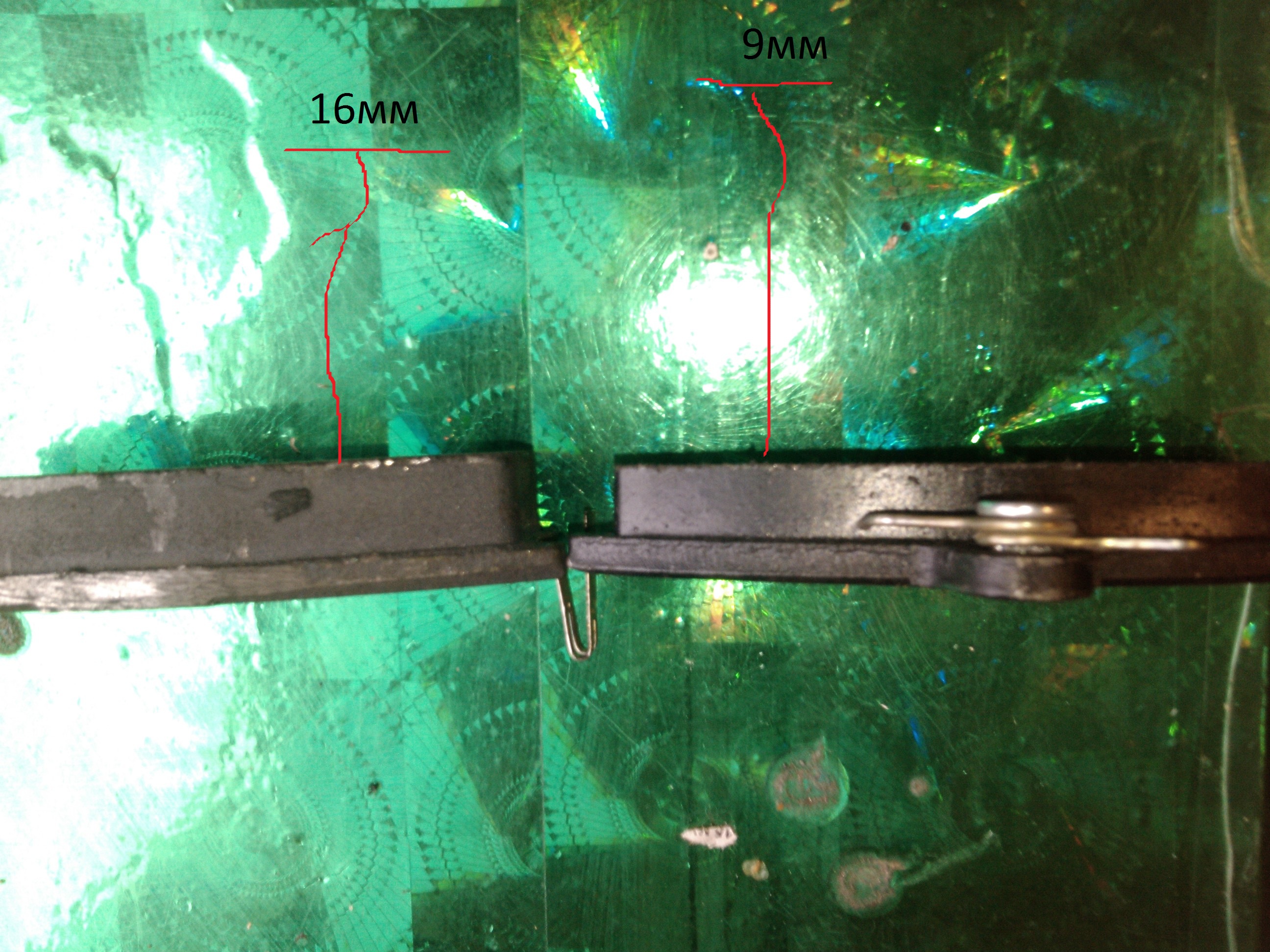

колодки также от 2108-09,уши пилить не надо,сточить колодки до 9-10мм

bmpeshnik писал(а):Поменял задние цилиндры на девяточные,колодки поставил девяточные, правда пришлось их сточить до 9мм иначе не лезут и вместо отпиливания трубок сделал латунный переходник ! Колодки стачивал на фрезерном станке!
Колодки стачиваются в 15 секунд болгаркой. Но их надо еще наваривать фиксирующие выступы. Родные ставить проще. А вот если болтаются направляющие по причине износа скоб, можно рассверлить отверстия до 10 мм. и поставить направляющие от Волги с передними дисковыми. С восьмерочными суппортамиони встают идиально.
РАБОТАЮ на фрезерном и токарном станке,по этому предпочитаю всё делать на станках,ТОЧНЕЕ,ПРОЩЕ И АККУРАТНЕЕ! ::-D: ::-D: ::-D: ::-D: ::-D: ::-D: А по поводу направляющих ,какие поставить пыльники(восьмёрочные не АЙС,до первой грязи) :=-O:

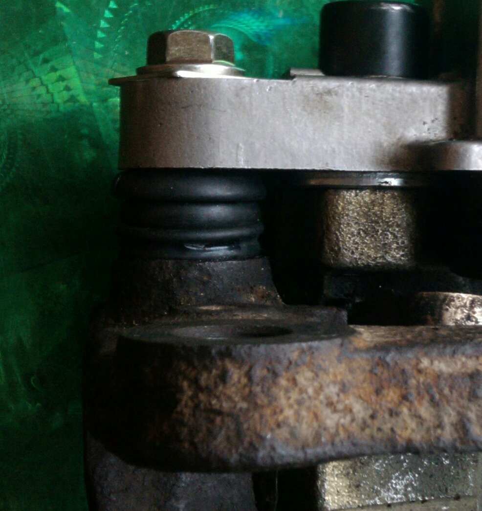

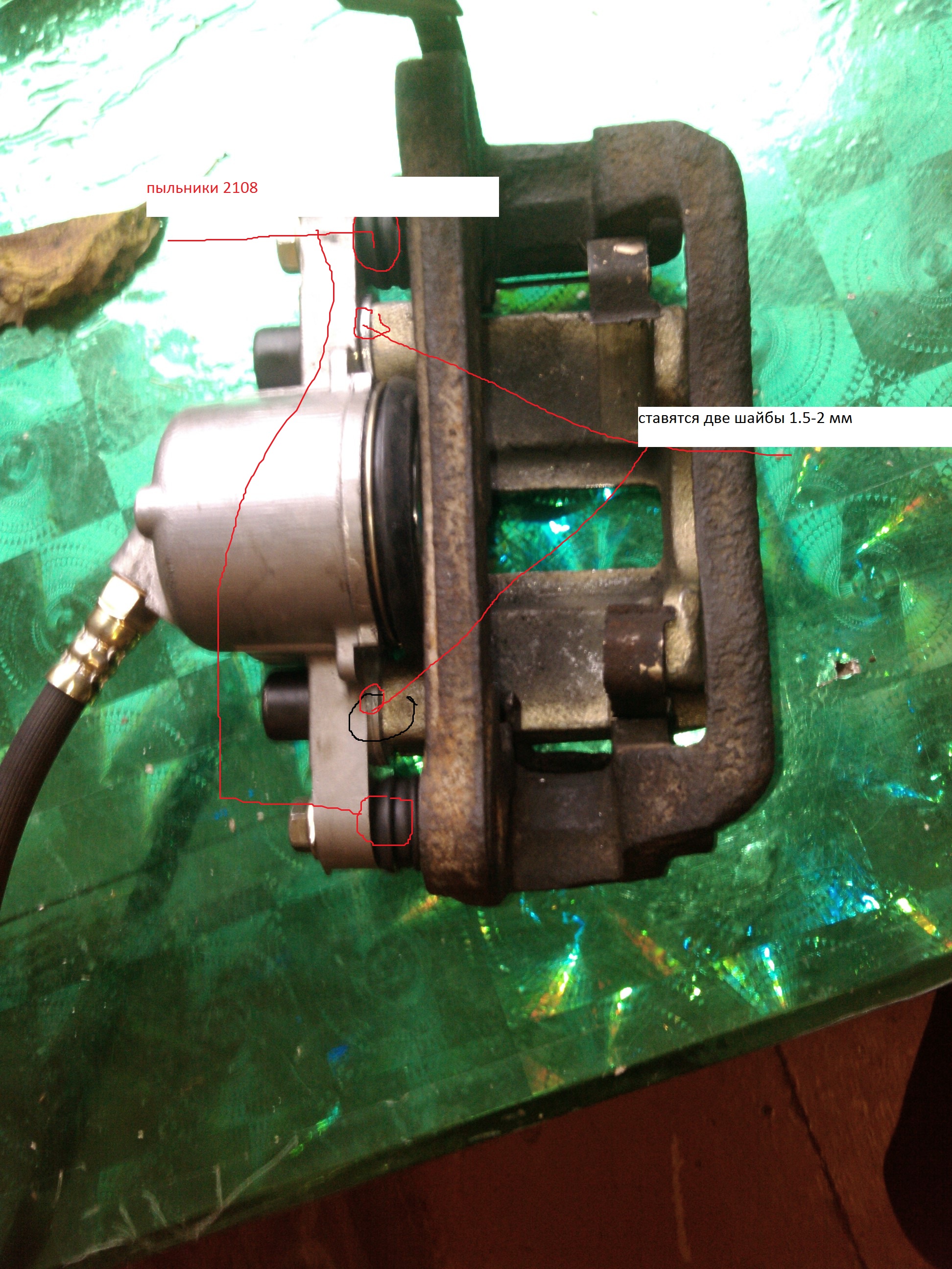

Я тоже один суппорт поменял на девятоный . Вопрос какие пылники ставить на направляющие? Сейчас стоит вообще без пыльников т.к с ними суппорт получается зажатым и диск греется . Колодки родные.

Я мучился этим вопросом, в итоге снял пыльник перевернул его (большим отверстием к гайке )и натянул на гайку (на фото видно)остается маленький зазор,в который я боюсь и будет забиваться грязь!

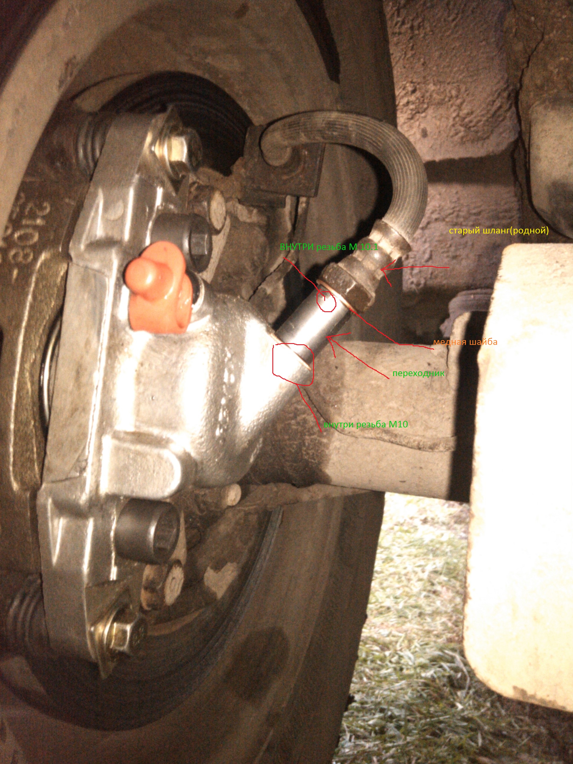

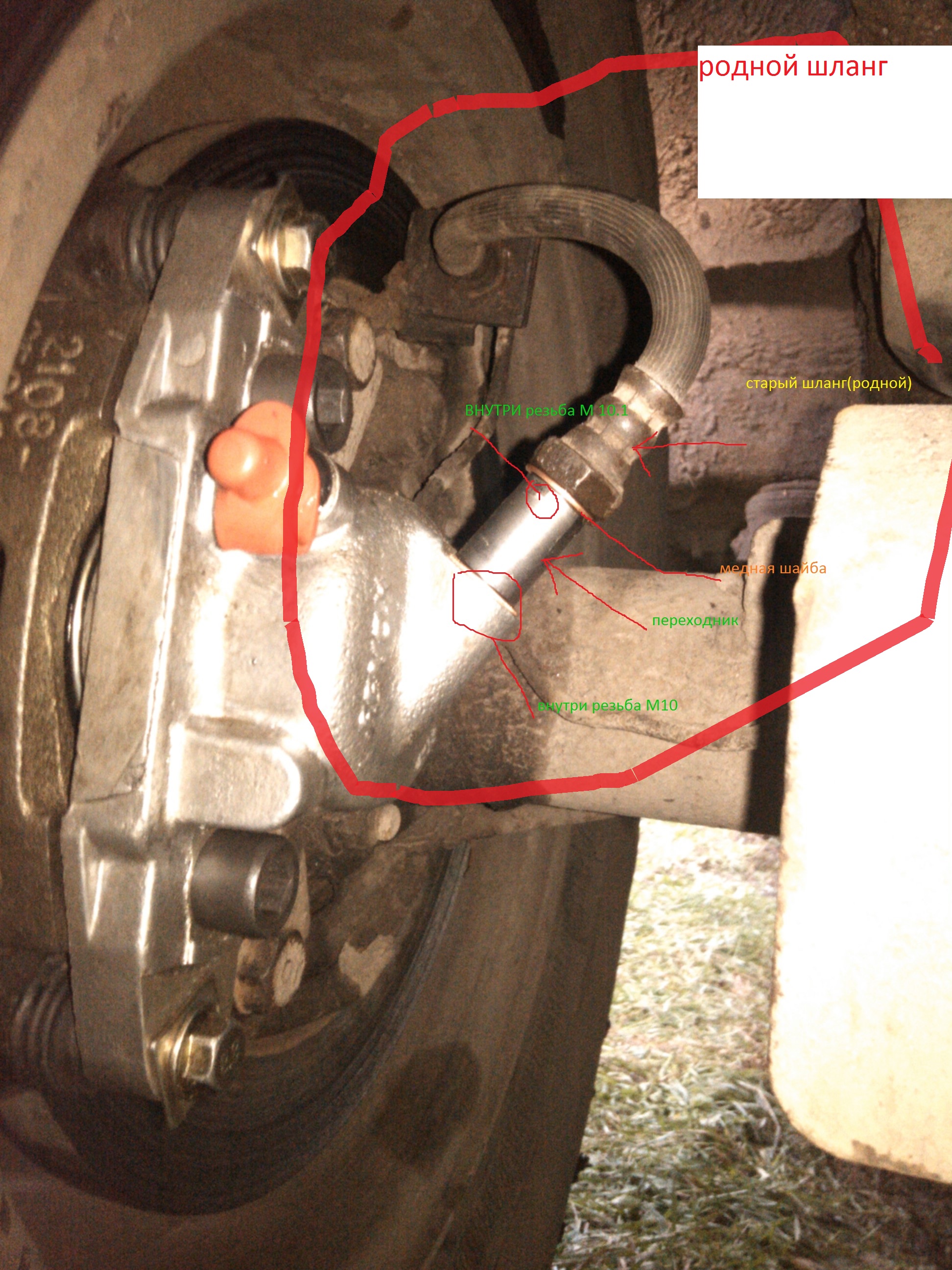

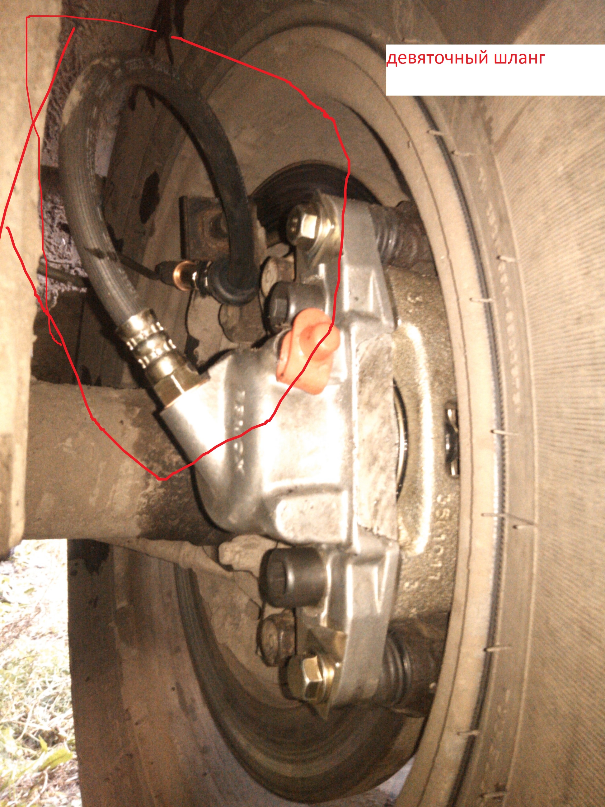

владимир михайлович писал(а):С пыльниками да, вопрос. Если ты не изменил конфигурацию фиксирующих ушек на восьмерочных колодках, сломаются родные фигурные пружинки суппорта. И колодка стоит очень не красиво и опасно. Лучше все таки ставить родные колодки или наплавлять и фрезеровать ушки. Внимательнее надо отнестись к расположению длинного восьмерочного шланга. Есть опасность контакта с диском или костылем поперечной тяги моста.
левый шланг оставил родной,по той простой придчине что не смог открутить трубку(ломать и возиться с трубками не стал,слишком геморойно) правый поменял на девяточный,он длиннее,но задевать там не за что,если с умом всё закрепить !
только чтоб под отбойник не попал.

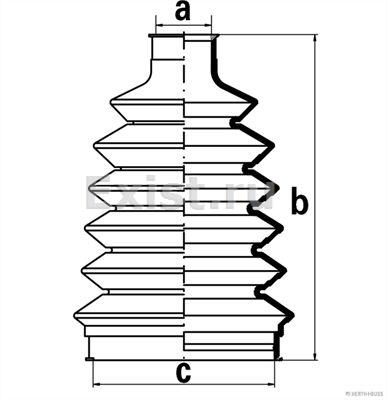

ВОТ РАЗМЕРЫ НАШЕГО
а - 28 мм
в - 150 мм
с - 87 мм
Мitsubishi Pajero II, 1993 г.в.
Кузов: Q-V24WG-RXF (Short metal top wide XR-II)
Двигатель: 4D56T, 2500 см³, 105 л.с.
Трансмиссия и привод: 4 АКПП, Super Select 4WD + LSD
Профиль: viewtopic.php?f=127&t=101567
ural_sh_r
Сообщения: 119
Зарегистрирован: 19 окт 2012, 10:23
Двигатель:: 2,5 Turbo Disel 4D56
Откуда: Уфа
Re: Взаимозаменяемость запчастей для Pajero !
Сообщение ural_sh_r »
А размеры ДЭУ ЛАНОС
а - 23 мм
в - 145 мм
с - 83 мм
