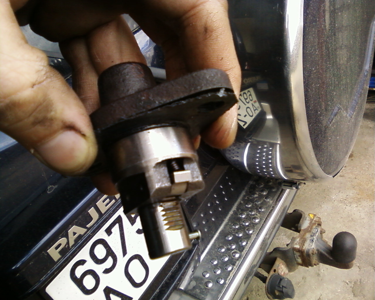

megranny писал(а):Слава,а натяжитель сфоткай полностью выдвинутый.Сами зубчики.
Лёша к сажелению очень не удобно было фотографировать по этому только эта

Не,я про старый,который ты снял.
Я свой-то фотал,когда у мне возня была,дык тама видно,что храповик стоит на шестом зубчике(отметина е),ну и типа парни сказали,что и с новья тож так стоит.

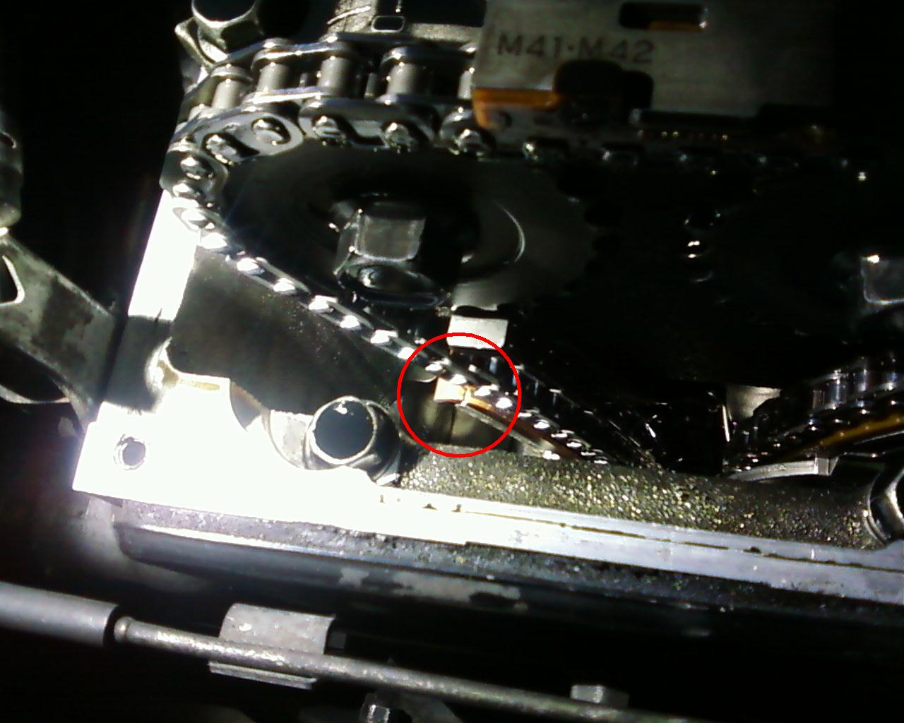

Полез и я посмотреть, что у меня там творится. Неделю назад снимал клапанную крышку, но вот как-то невнимательно посмотрел. Натяжители-успокоители на месте, расстояние между ветвями цепи явно больше критических 9мм, я и собрал всё до кучи. Тем более, что это был ремонт насоса и в первую очередь волновал он.
В общем, натяжитель я сразу снять не смог. Он "задышал", стал проворачиваться по оси, но вылазить не хотел. Я снял клапанную крышку, и, поддавливая пальцем планку натяжителя, кое-как вытолкал его. Он уже кем-то снимался, был весь в герметике и ЗАКЛИНИЛ на девятом зубце. На фото видно, что храповик стоит в нехарактерном положении.
Расшевелить его не сразу, но удалось. Сейчас работает нормально, храповичок не клинит, но всё равно будет заменен на новый. На торце натяжителя есть выработка, причём порядочная, а это значит, что планка натяжителя молотила по нему своей опорной точкой, как молотком.
Верхняя направляющая тоже пойдёт под замену. Её пластиковая накладка малость покрошилась, да и пропил небольшой уже присутствует.
Планка успокоителя вообще огорчила. Её пластиковая накладка треснула в месте крепления защёлкой к металлическому основанию.
У меня вопрос: возможно ли заменить только наладку на этой планке без тотальной разборки лобовины? Если отвести в сторону цепь, старую пластиковую накладку выдрать с корнями, а накладочку с новой планки вставить и защёлкнуть? На опелевском моторе сходной конструкции мне такой финт удался. Делал так кто-нибудь?
З.Ы. Да, я знаю, менять надо всё - и звёзды, и успокоители и всё остальное. Но я заменю только то, что просится на замену. Звёздочки и цепь побегают до девяти миллиметров или до характерного шума цепи (которого, кстати, я пока не слышу). Делал я такую работу на другом моторе, нет у меня желания опять затевать всю эту бодягу. В сентябре будет отпуск, тогда и займусь.
З.З.Ы. Блин, я ж колено против шерсти и на полградуса не крутил. А к повреждению кулачка храповика приводит именно это... Значит, до меня какой-то ломастер постарался?..

Сообщение darkside1980 »
Всем доброго времени суток! Забрал сегодня своего паджика от SNOOPER, меняли цепь. До разбора было не совсем понятно что издаёт не большой звон, который шёл из заливной горловины. В начале замена натяжителя не дала результатов, вскрыли клапанную крышку, верхний успакоитель тоже целый. Так вот когда разобрали целиком - оказалось что растянутой цепью срезало нижний успакоитель. Дилер меняет цепь методом протяжки. Если бы обратился в Рольф, был бы попандос на лавандос). Александр (SNOOPER) ещё раз спасибо!
