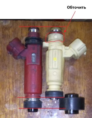

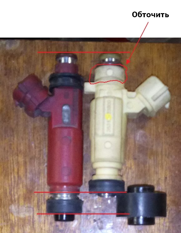

По корейским форсункам. Купил я одну посмотреть, прикинуть хер к носу. Вобщем по длине они встанут только без пластиковых шайб-прокладок, которые под креплениями рампы. Хвостовик нужно обтачивать, чтоб в рампу залез. Электрический разъем один в один. Носик не совсем подходит, нужно че-то придумывать с прокладкой, которая в бошку втыкается, потому что носик в ней болтается. На родной форсунке еще черный колпачек, из-за него в этой прокладке носик хорошо сидит, а у кореской такого нету и он получается чуть тоньше. Да и остается вопрос, как встанет рампа без пластиковых подкладок, я не пробовал.
