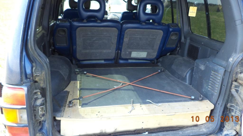

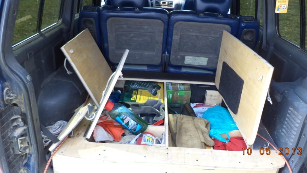

С подвалом в багажнике всетаки лучше.У меня он съемный,крепится к штатным петлям с помощью растяжек,или зацепов,как их обозвать,куча барахла в машине,а багажник пустой,высоту я специально под свои прибамбасы делал.Для того чтобы снять нужно всего то открутить четыре гайки,они же петли для резинок.

Да, хорошо сделано, аккуратно! Но мне всё-таки кажется, что надо делать выдвижную систему (загрузка со стороны багажной двери). А иначе, когда будет куча шмурдяка лежать на этом ящике, объязательно что-нибудь из того, что лежит внутри ящика да понадобится
Всё разгружать придется, проблемно это!
Ну а если без загрузки под завязку, то да, удобно!
