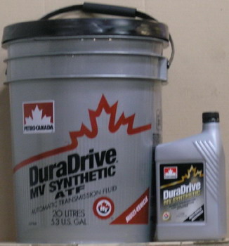

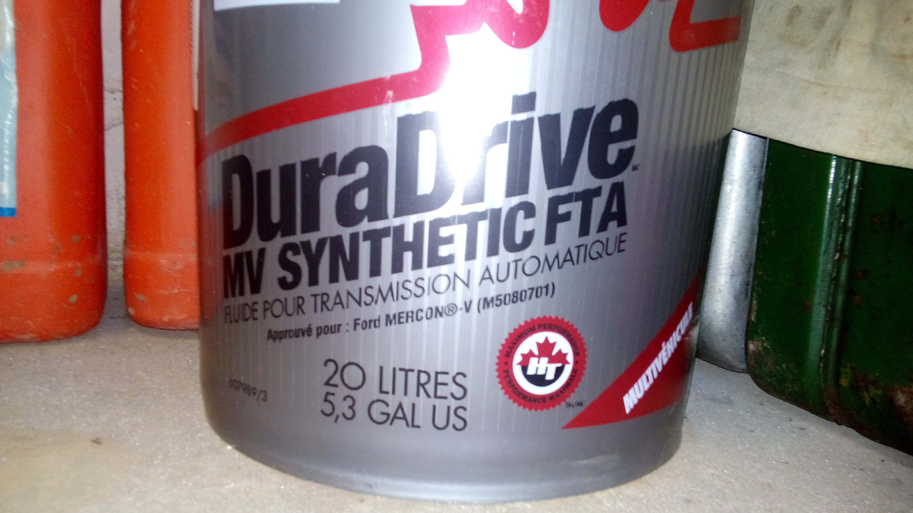

Ребят, подскажите, можт кто в курсах, прикупил тут ведро Петроканады, но вот в чем засада:
название как-то странно написано на этом ведре - DURADRIVE MV SYNTHETIC FTA, а не DURADRIVE MV SYNTHETIC ATF. Что за FTA еще? :*DONT_KNOW*:

Апечатка или подделка? А покупал у дилеров или как?

Вы чего.... Это же Канада... снизу же написано раcшифровка FLUDE POUR TRANSMISSION AUTOMATIQUE (FTA)
Даже надпись Litres))) Это Французский господа, леейте все норм!

Покупал у представителя компании, с сертификатом, все дела...
Сделано в Канаде написано. Почему разные надписи, вот что непаняна.
В инете везде ATF...Сразу как-то внимания не обратил. А так, да - в Канаде, вроде, франсе
в законе. Масло свежак, может разные предприятия разливают?

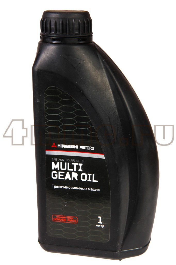

В МКПП и РК купил это: SAE 75W-80 API GL-3 (MZ320284)

А почему GL-3, а не GL-4 по допуску?

SKS писал(а):А почему GL-3, а не GL-4 по допуску?
МКПП GL-3, РК GL-3 или GL-4.
