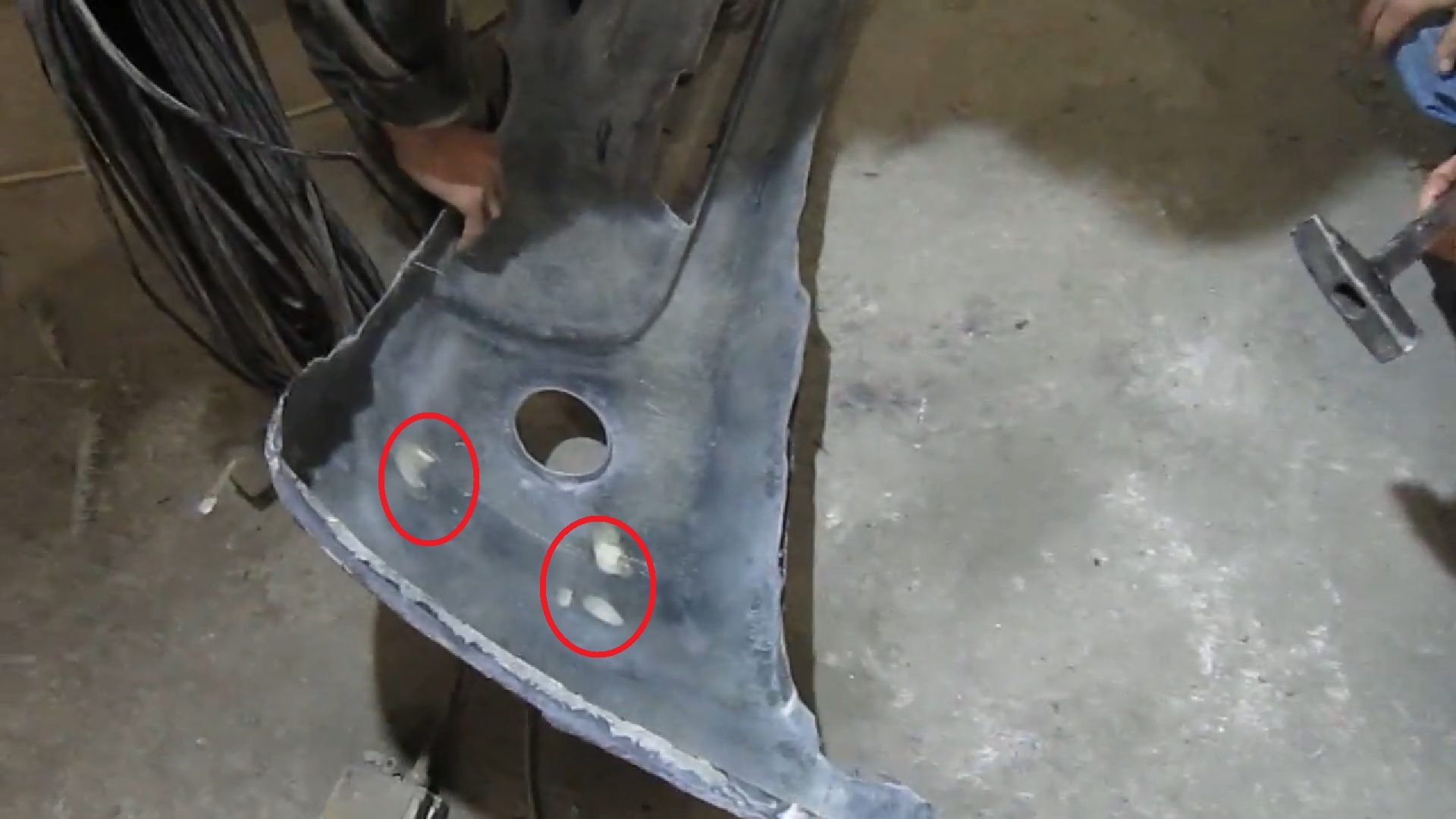

Если бы Вы внимательно смотрели своё видео, то могли бы знать что, вес "испытателя" 90кг и молоток у него даже не килограммовый.
Прекрасно видно на скрине. Как впрочем и отслоение для появления которого 90-то килограммовый испытатель не особо старался, да и бил не углом. )

внутреннее отслоение - в итоге если еще раз пять вмазать уголком молотка то произойдет внутренний разрыв. и потечет топливо. а это ремонт и еще раз вас спрошу - откуда стеклянная пыль попадет в топливную??? и приведет к смерти топливной.
