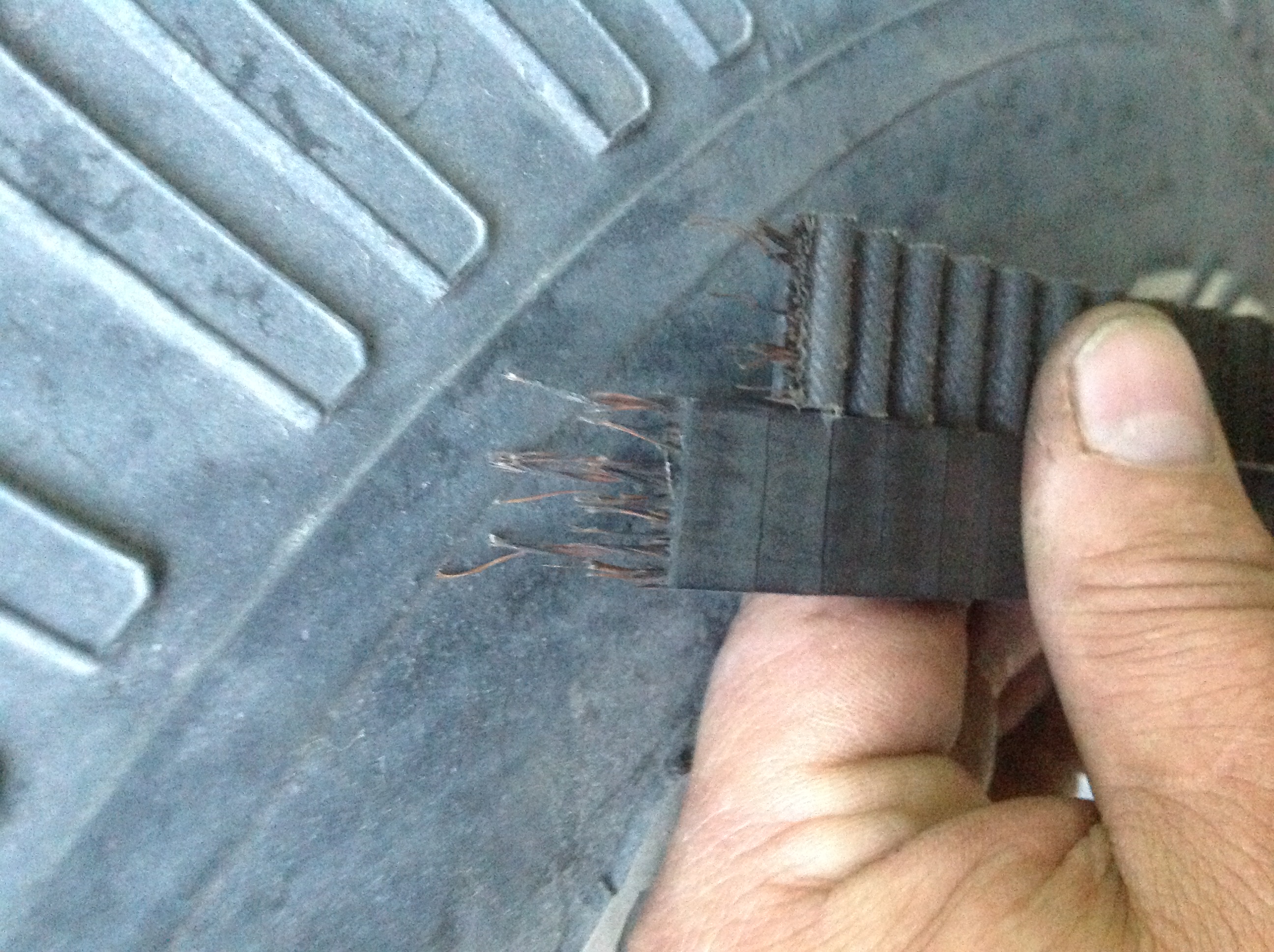

Доброй ночи. 12.01.2016 на Номер карты •• 9692 на сумму 18 600,00 руб. оплатил оригинальные ЗЧ на ГРМ и балансиров, забирал машину 15 января, работы оплачивал налом без чека. Сегодня, через 3 месяца и 7 тыс пробега обнаружил порванный ремень балансиров, детали тут http://pajero4x4.ru/bbs/phpBB2/viewtopi ... 8#p2410368
Машину заводить не буду, т.к. балансиров не вытаскивается, к вам на эвакуаторе, сами понимаете, теперь тоже нет желания ехать, буду разбираться в произошедшем сам, если хотите установить истину, то милости прошу в Долгопрудный на дефектовку, благо это рядом, если надумаете, тел. для связи кину в личку или посмотрите в сбере по платежу. Планирую разбирать завтра после обеда, утром еще отзвонюсь, если не увидите этот пост, чтобы не начинать без уведомления Вас.
И, наверное, будет правильно вернуть деньги за ремень балансиров и его замену? К Вашим работам по ГРМ претензий по внешнему виду нет, как сниму нижний кожух, будет точно понятно.

Ujin писал(а):Доброй ночи. 12.01.2016 на Номер карты •• 9692 на сумму 18 600,00 руб. оплатил оригинальные ЗЧ на ГРМ и балансиров, забирал машину 15 января, работы оплачивал налом без чека. Сегодня, через 3 месяца и 7 тыс пробега обнаружил порванный ремень балансиров, детали тут http://pajero4x4.ru/bbs/phpBB2/viewtopi ... 8#p2410368
Да , хочу подъехать

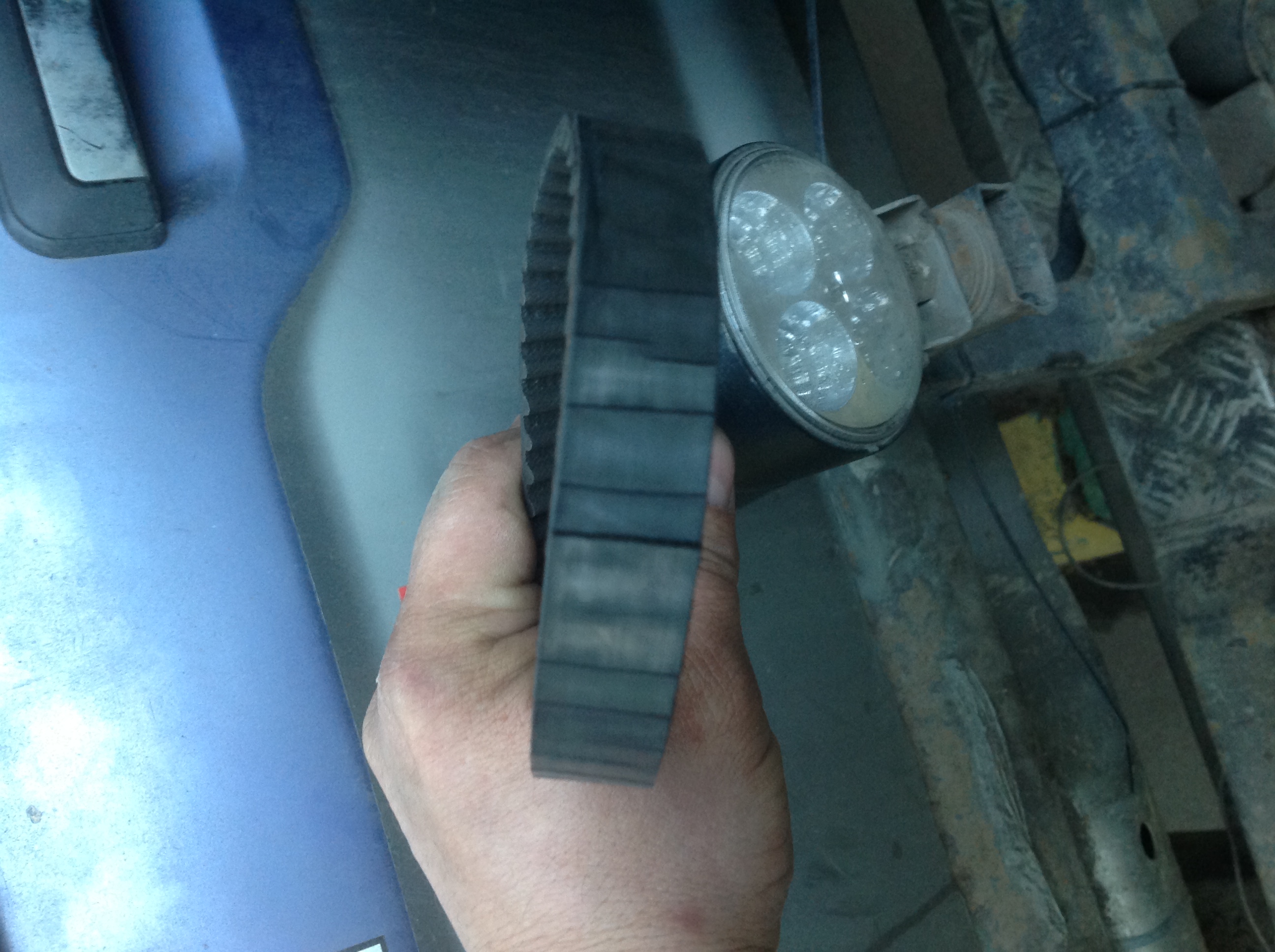

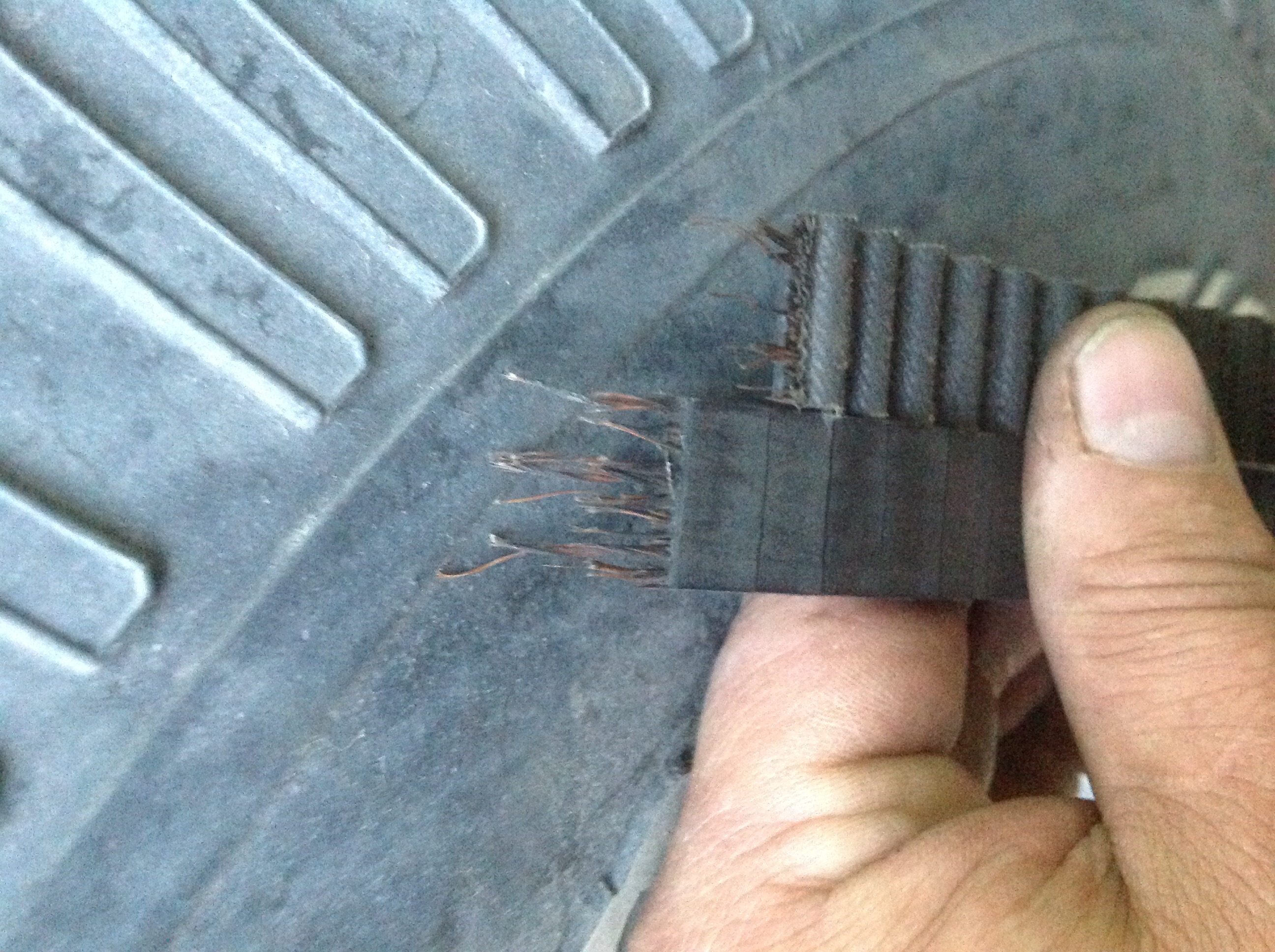

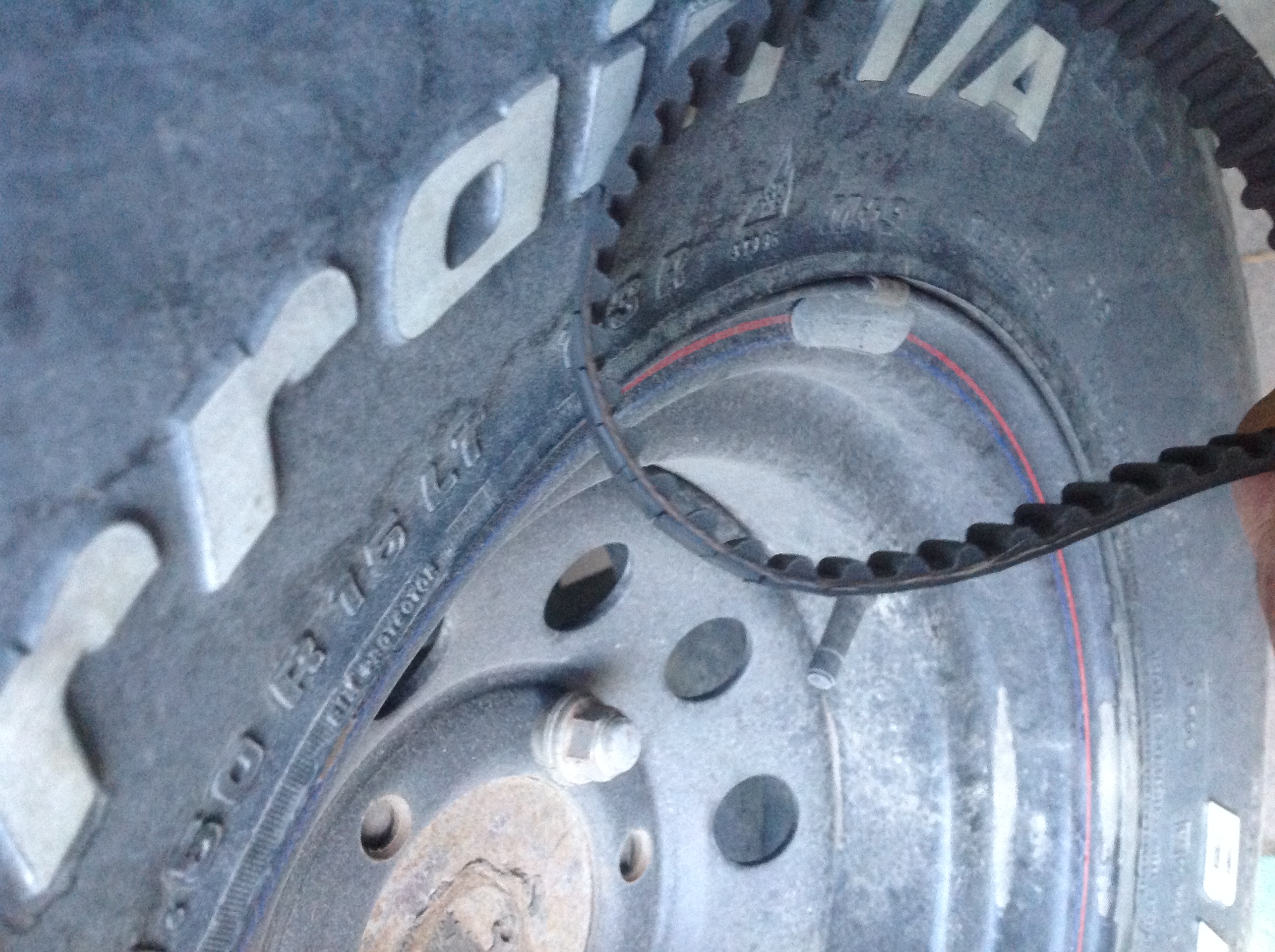

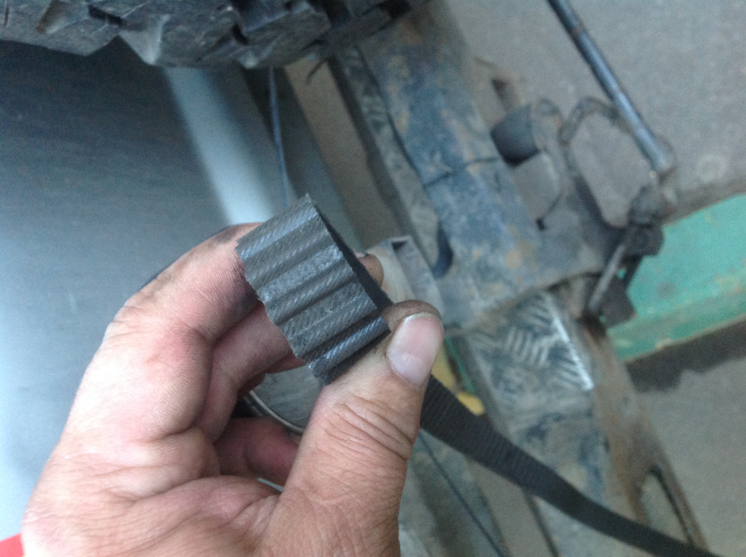

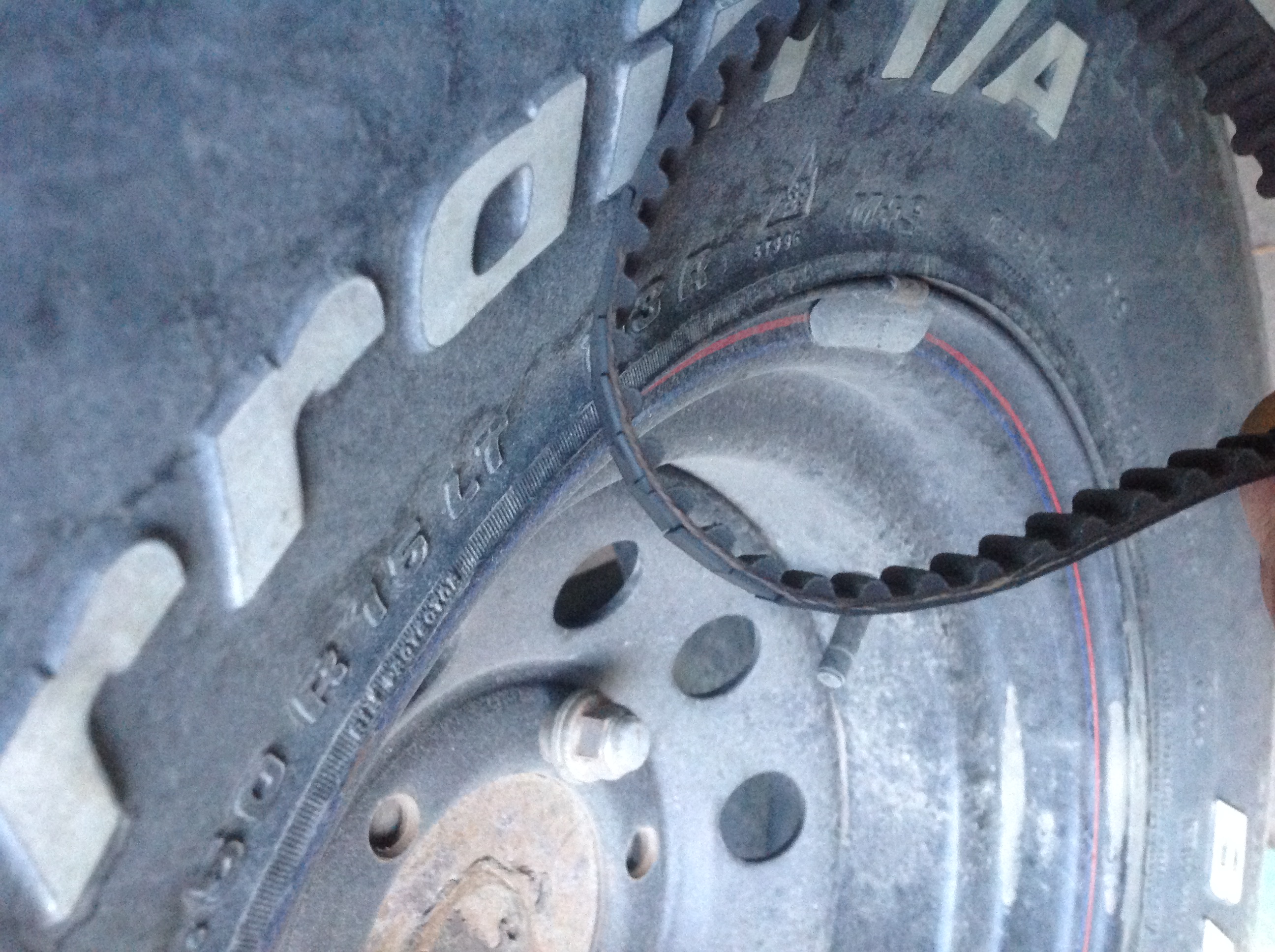

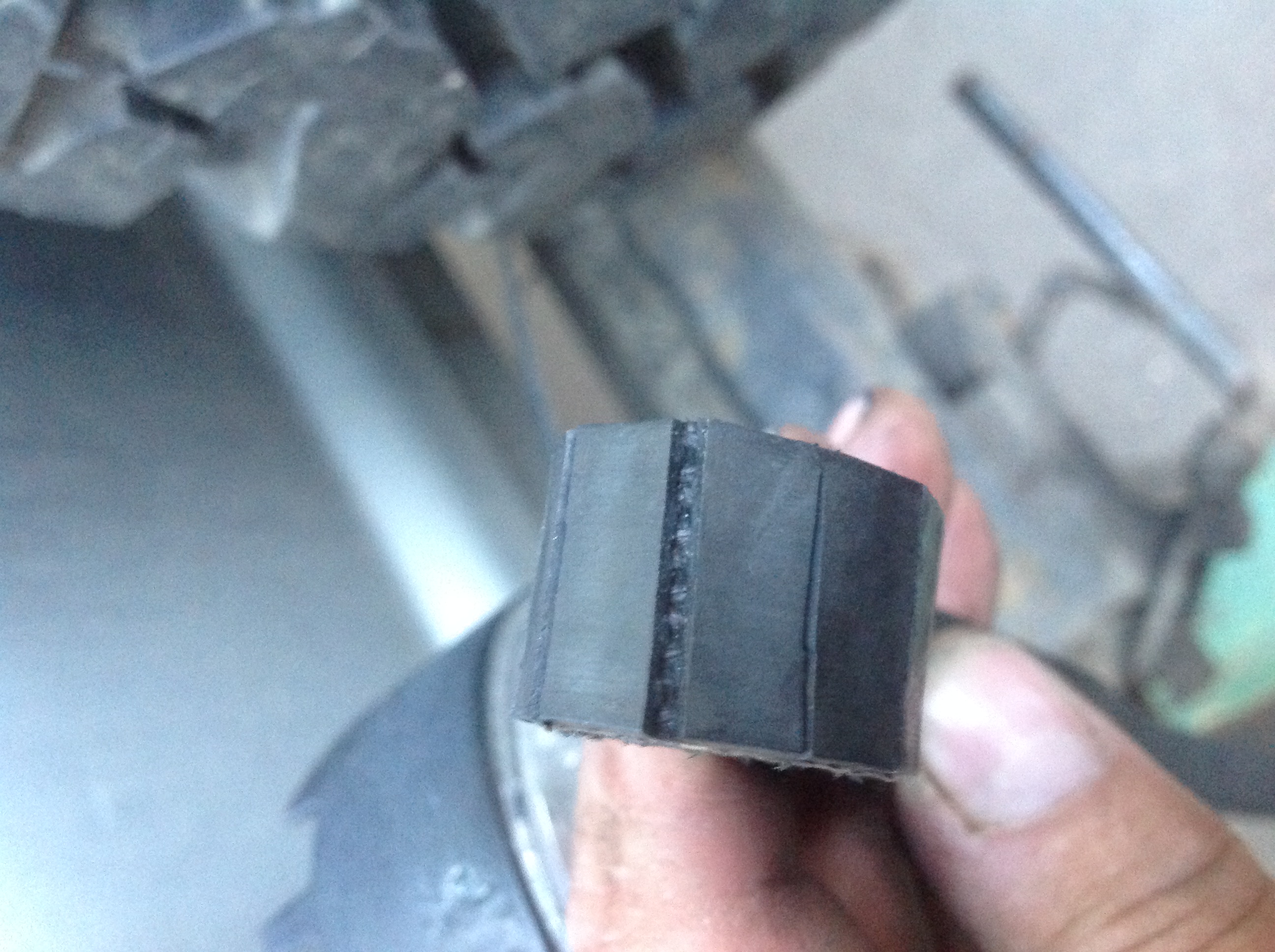

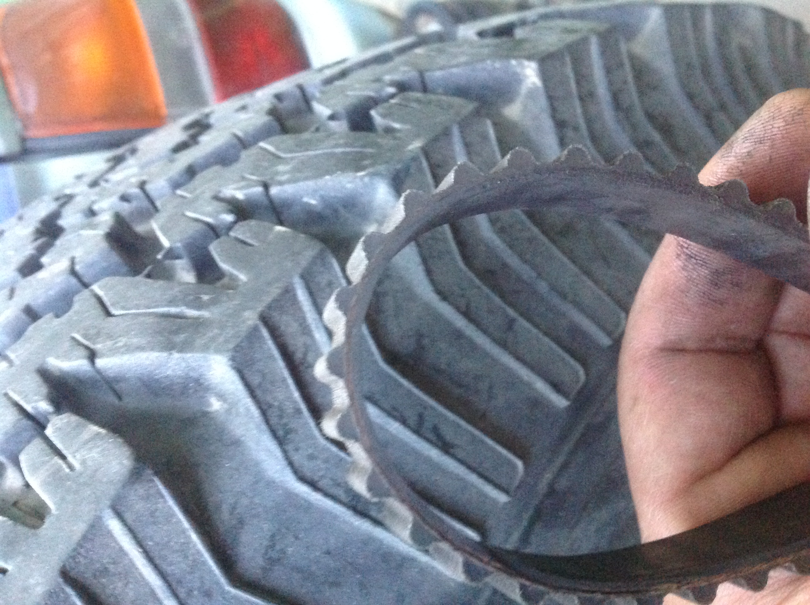

Ремень балансира удалили, мотор завели ( без балансиров)
Осмотр ремня верхний слой , тот что спинка ремня , дубовый как будто из пластика.
Весь потрескался ровно по шагу зубьев.

машину после общения решил чинить по гарантии, - явный заводской брак ремня (вернее, сделан только для тайского рынка), сегодня притащил на буксире, не заводя, мое мнение о сервисе снова становится положительным :) - по результатам замены отпишусь чего и как

спасибо сервису за гарантийную замену ремня, косяк был в производителе (точнее в магазине - а точнее, в нехорошем человеке, который ради экономии и лучшей цены привез ремень для теплых стран), на всякий случай махнул и сам ГРМ - нет у меня теперь доверия к оригиналу, сменил на контитеч. Т.к. в этот раз присутствовал на замене (в прошлый раз оставил и забрал только), то понравилось неформальное отношение к клиенту - есть у меня пунктик, люблю чтобы все в механизмах было чисто, дык без вопросов дали очиститель и тряпочку и подождали пока я натру крышку ГРМ и ролики до блеска :O:-): - хотя оно и так было не засрано, но раз уж разобрали...
по-хорошему надо пост с моими претензиями снести, но пусть останется в первозданном виде, ибо не ошибается лишь только тот, кто ничего не делает ::-[: - мои извинения за необоснованный наезд :*FlowersKiss*:

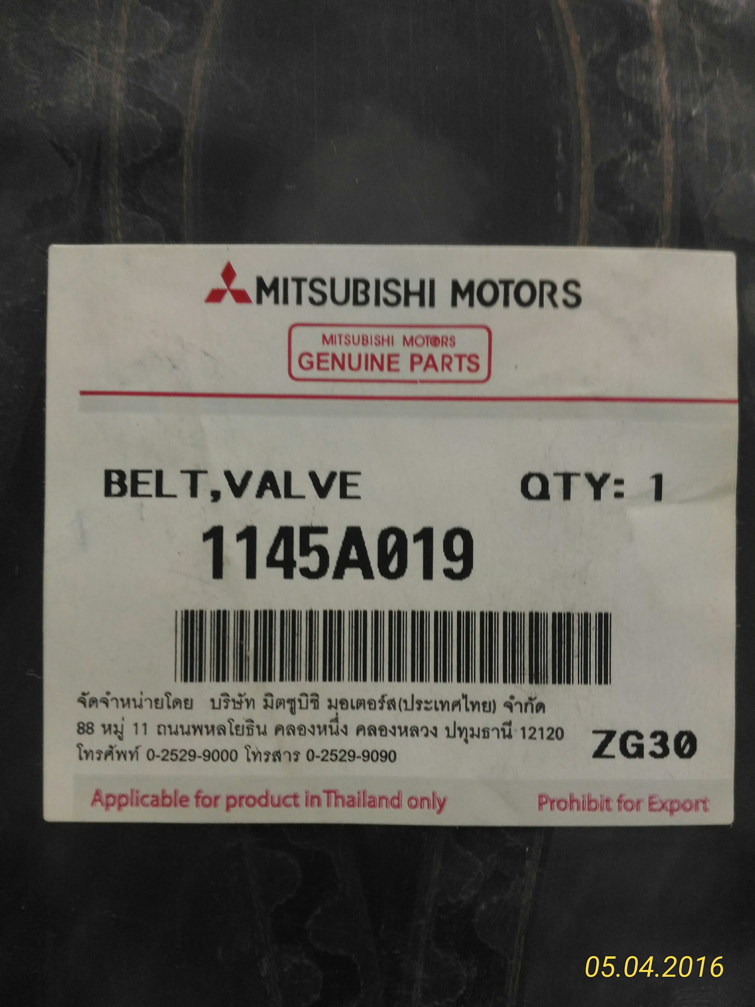

Ujin писал(а):машину после общения решил чинить по гарантии, - явный заводской брак ремня (вернее, сделан только для тайского рынка), сегодня притащил на буксире, не заводя, мое мнение о сервисе снова становится положительным :) - по результатам замены отпишусь чего и как
Как это определили что для теплых стран?
Соболь 4х4 VQ35 стандарт
dr.motor
Сообщения: 4545
Мой автомобиль(и):: MMC L200
Откуда: москва
Откуда: Москва СТРОГИНО
Благодарил (а): 138 раз
Поблагодарили: 151 раз
Re: В гостях у dr.motor
Сообщение dr.motor »
Дим , надпись " толькодля Таиланда Не для экспорта". Ну как то так
Надпись внизу этикетки красным на английском
8-985-761-84-37
