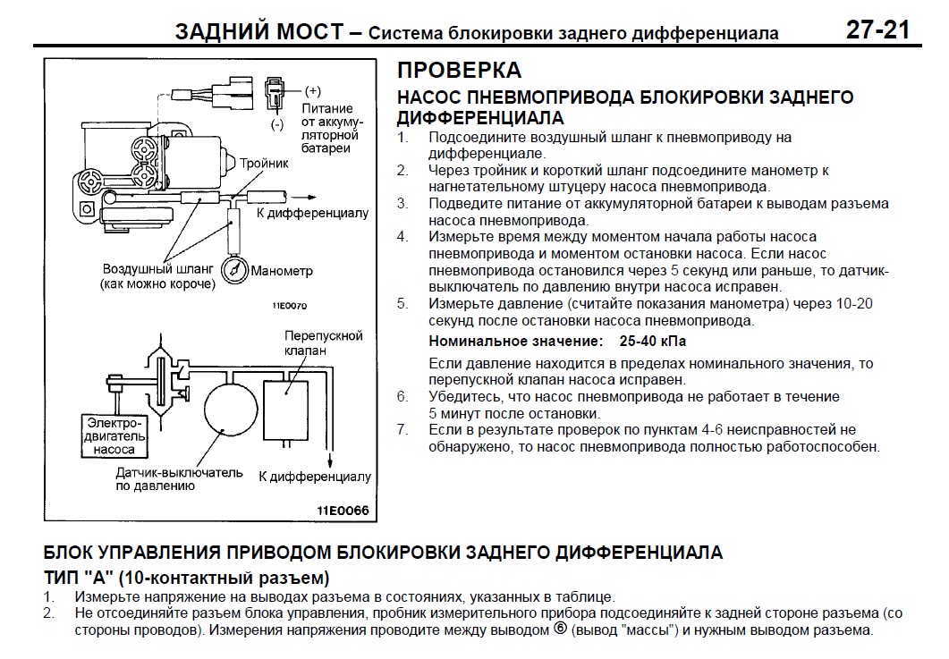

МШУ писал(а): для четкой актуации АРБ требуется 10 атм..
4-7
МШУ писал(а): Сток пахеро= 1.5.
0.25 - 0.4
Это верхние и нижние границы срабатывания клапанов.

Жипер писал(а): 4-7
Уверен? Тыкнуть в мануал и буржуйские форумы?
Для надежного срабатывания и удержания в положение "ВКЛ" 10 очков.
Хочешь поговорить об этом?
ЗЫ 0.25 откуда взял? Из упражнений Снупера с вакуумной машинкой?
Дык это статические испытания,в динамике цифры будут выше...

МШУ писал(а): ЗЫ 0.25 откуда взял?
Из мануала....))

МШУ писал(а): Уверен? Тыкнуть в мануал и буржуйские форумы?
Если бы ты мог, то уже тыкнул бы.
Но можешь тока в календарик - ты в календариках дюже силен. :*ROFL*:
А пока просвещайся:
https://www.land-cruiser.ru/index.php?/ ... lokirovki/
. Копрессор автоматически отключается и включается сам при давлении воздуха во всей системе ( откл 7кгс/см2 и вкл 4кг).
Это тебе ссылка на форум.
А вот тебе ответ от дилера АРБ - я не поленился, позвонил ему. :)
https://blokirovka.ru/product/pnevmatic ... lokirovok/
Пневматический выключатель ARB C035 по давлению для компрессора блокировок
Рабочее давление: 70-100 psi (5-7 Атм)

МШУ писал(а): Редукционный клапан на ресивер если локер запитан в системе ещё чего-либо,дабы наизнанку не вывернуть блокировку
Бинго!!!
Ты настолько туп, что даже не понял как сам себя макнул. :*ROFL*:
Именно для того и ставят пневмовыключатель на 7атм, чтобы манжеты не выдавило.
МАНЖЕТЫ, а не блокировку наизнанку, дурень ты необразованный.
А с 10 атм их как раз и ЧОТКО начнет выдавливать. ::-D:

МШУ писал(а): - да будет тебе известно( теперь,надеюсь) что размыкатель 70-100 пси- не один в линейке,а есть до 180.
А ты и правда тупой.
Тебе ссылку на дилера АРБ дали?
Но ты и это понять не в состоянии.
Этот дилер продает блокировки на 136 моделей 19 автопроизводителей.
И НА ВСЕ идет ОДИН пневмоклапан 5-7 атм.
НА ВСЕ.
И если приходиться дуть больше, то блокировку нужно как минимум обслужить, если не ремонтить.

МШУ писал(а): То,что ты сжопил на Виэйре, поставив чина компрессор понятно
А вот тут прям расстроился.
Ведь должен же МШУ хоть раз в жизни прав оказаться?
Неужто 10 лет назад, эти клятые буржуины наипли меня и прислали из клятой буржуании, клятую китайчатину.
Даже пошел и открыл спортоведро:
Уффффф - с буржуинами фсё ф парядке - штатный компрессор АРБ.
Это МШУ опять в муку пернул. :*ROFL*:
Смотрим чуть выше - что там?
А там контрольный выстрел в голову МШУ - оказывается АРБ уже 10 лет назад знал, что организм
будет бредить 10атм - и выслали мне пневмовыключатель на 5-7 атм. :*ROFL*:
Что по итогу?
А по итогу МШУ сходил посрать не снимая штанов 3 раза подряд.
1. Давление штатной блокировки Паджеро
2. Давление блокировки АРБ
3. Компрессор блокировки АРБ.
Прям стабильное мастерство. ::-D:
ЗЫ. МШУ, а ты перевод то сам осилил, понял что там написал такой же тупой как ты, манагер?
МШУ писал(а): https://arbusa.com/arb-faq-category/air ... 0150%20PSI.
The ARB Air Locker will engage at around 70 PSI. However, for faster engagement and disengagement, we recommend an air pressure supply between 100 and 150 PSI.
На каком давлении блокировка УЖЕ сработает?
Слова для "более быстрого" тебе понятны?
А как завышенное давление ВКЛЮЧЕНИЯ влияет НА СКОРОСТЬ ВЫКЛЮЧЕНИЯ блокировки?
Вас тупых по всему миру раскидано... :]:-O:
