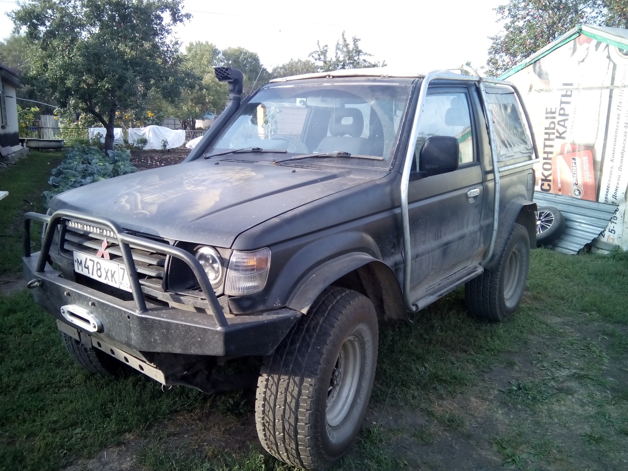

fillgod1988 писал(а):Кабрик отличный. Думаю для наших дорог вообще песня. Единственное дорогой ли он в обслуживании?
Что считать дорого?
По мне Паджера 2 довольно доступна в плане запчастей. Много контракта по адекватным ценам в отличие от тех же Тоет, при чем качество этого контракта (именно то что с японии) в разы лучше любых новых запчастей. Так же есть куча фирм заменителей расходников, при этом вполне адекватно ходят. А так, как и для любой б/у машины, главное в каком она состоянии при покупке.
По подготовке для бездора тоже довольно бюджетна, 33 колеса влазят даже без лифта (ну чуть подпилить уголка пластика и брызговики), а если побольше то только бодик, который тоже очень бюджетный, при этом основные узлы запросто переваривают вплоть до 36 колес (больше не пробовал), ну может цепь раздатки не очень, но опять же в каком она состоянии изначально.
Для меня щас единственный главный недостаток - отсутствие понижайки для малых раздаток.

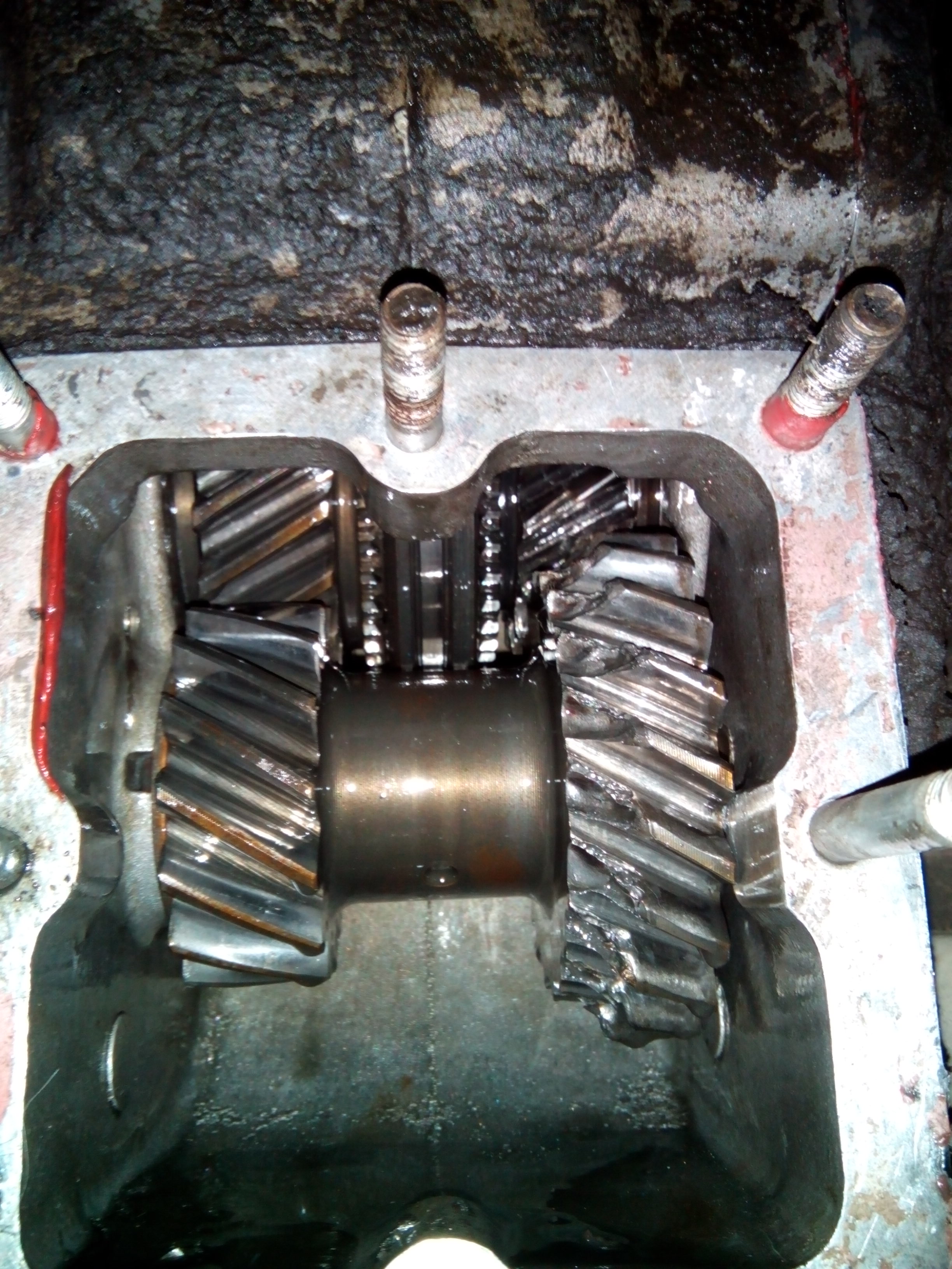

Ну вот типа того, у кого какие версии? :)
Ну и собственно у кого есть нерабочие раздатки, нужны только шестрени под понижайку, короче все то что в окошке

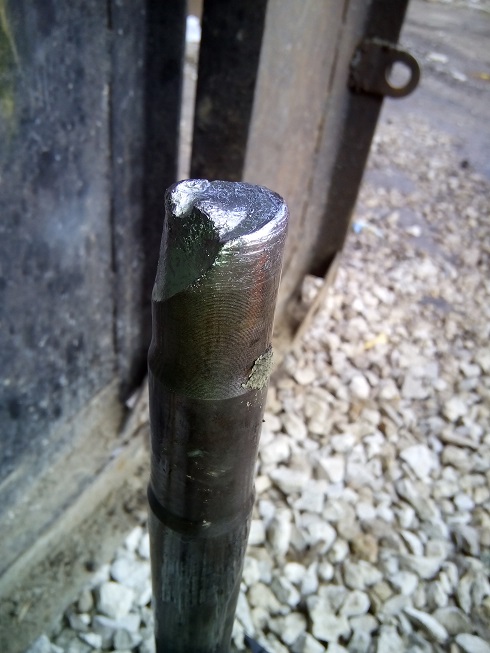

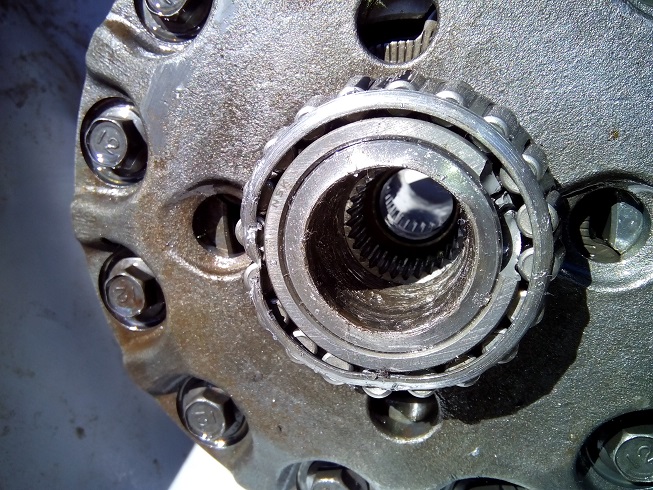

Опять ровно через год заклинил ДАК, в общем больше не ставлю его. Судя по всему он работает даже когда его крутят только шрусы, т.е. его место только с хабами. Жаль конечно, работал он отлично. В общем я опять со свободным передом. Конечно его не хватает, но выбора нету, да и на самом деле не все так критично, просто почаще приходится сдавать назад :) А вот вред передка может и на лицо :)

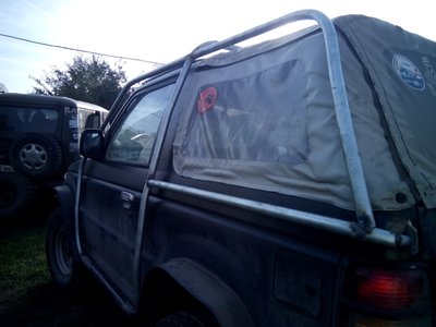

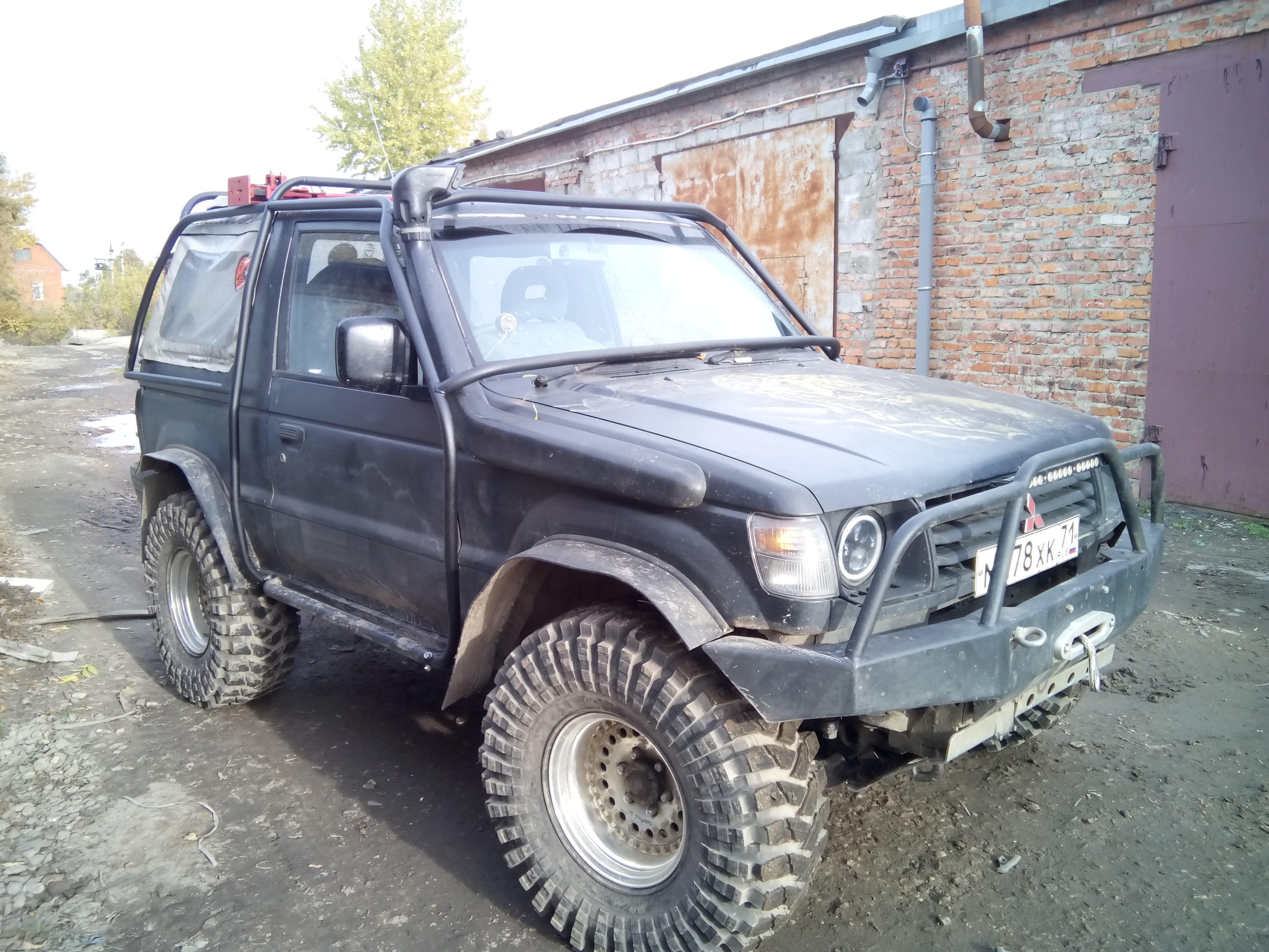

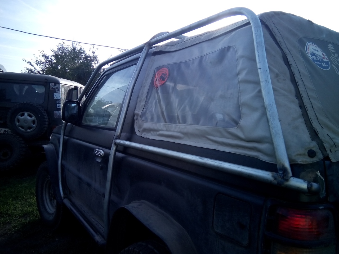

В общем так и не найдя помощи, точнее она есть, но с точки финансовой стороны очень не бюджетна, да и не факт как на вид будет, решил начать делать сам.
Труба по наружке 35 диаметром, 2 мм толщиной бесшовная оцинкованная, какая то нерусская :) тупо другой бесшовной не смог найти за вменяемую цену. Конечно можно было бы и по толще, но все же это не тот каркас чтоб сальто делать :) да и вес не такой большой будет. Прежде всего это типа разгрузочного жилета, т.е. к нему прицепить все необходимое: багажник, свет и кучу всякого того что после использования тяжелое и грязное, ну и на бочок чтоб прилечь не так страшно, и еще кое что чем пользуются тайские товарисчи на гонках через каркас, но это не факт что получится :) в плане прочности.
Трубогиб конечно не огонь, а у паджеры кузов довольно гладкий и изящный и пропорции его не так просто сохранить, чтоб не потерять первоначальный образ, т.е. тупо прямыми не обойдешься, поэтому выгинаю как могу :) Пока не решил как быть со шноркелем, но наверно просто поверх него обойду. Ну и не стал заморачиваться со съемным, уж очень много гемора, будет вварной, щас на прихватках соберу до конца, потом снять и все обварить. Думаю еще где крепления поставить, оставить его чтоб играл или побольше точек с кузовом сделать, пока за первый вариант, добавлю только на крыше пару креплений.
