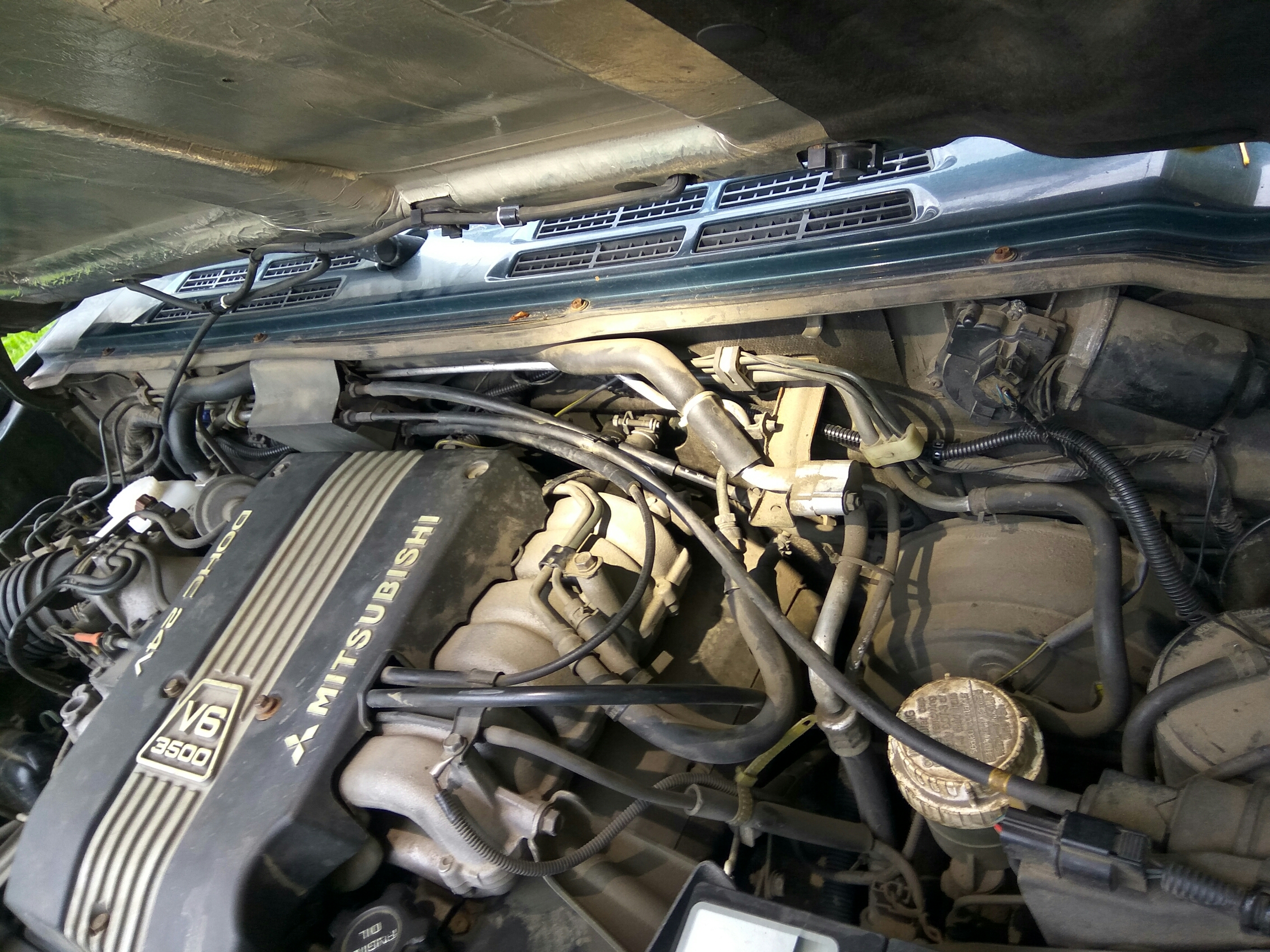

Парни, у меня бензинка, но проблема та же. Помпу купил (безколлекторную Bosch), а куда поставить не соображу - места мало. Подскажите идею, а?
Если ставить на подачу к печке после тройника (который разветвляет на 2 печки), то получается вроде высоковато (выше уровня крышки радиатора вроде нельзя). Или норм?
А ставить на подачу перед тройником наверное нереально, т.к. хрен долезешь...

вопрос куда ставить именно на бензиновой паджере

кстати корейцы аналог бесколлекторного боша делают.
2500 р
13WTP556RA
