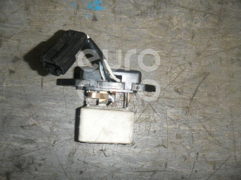

Alex7_8 писал(а): 18 сен 2025, 12:28 не крутит вентилятор печки.
Во всех положениях переключателя? На максимуме должен работать!
Если так, то правильно лезешь в резистор. Скорее всего, в нём сработал термопредохранитель.
Открути резистор и запаяй предохранитель на место (это такая пружинка, вскроешь, увидишь)

dvm99 писал(а): 18 сен 2025, 13:05 Во всех положениях переключателя? На максимуме должен работать!
Да, во всех положениях крутил, не работает. Сегодня посмотрю конечно, но вроде на фото не он. Или я не понимаю о чем речь идет, или это не от 3 поколения. У меня коробчонка плоская с узкой и длинной фишкой на 4 контакта, на фото что-то другое. Может я что-то не знаю?)

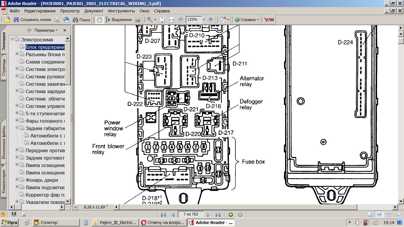

Alex7_8 писал(а): 18 сен 2025, 14:09 . Или я не понимаю о чем речь идет, или это не от 3 поколения. У меня коробчонка плоская с узкой и длинной фишкой на 4 контакта, на фото что-то другое.
Да, я ошибся, не ту схему открыл, а там климата нету.
У тебя электронный блок резисторов, как ты и говоришь, с четырьмя выводами. Если сдох, тебе не починить.
Предов, как Мук сказал, два: №5- 10А, №12- 30А.

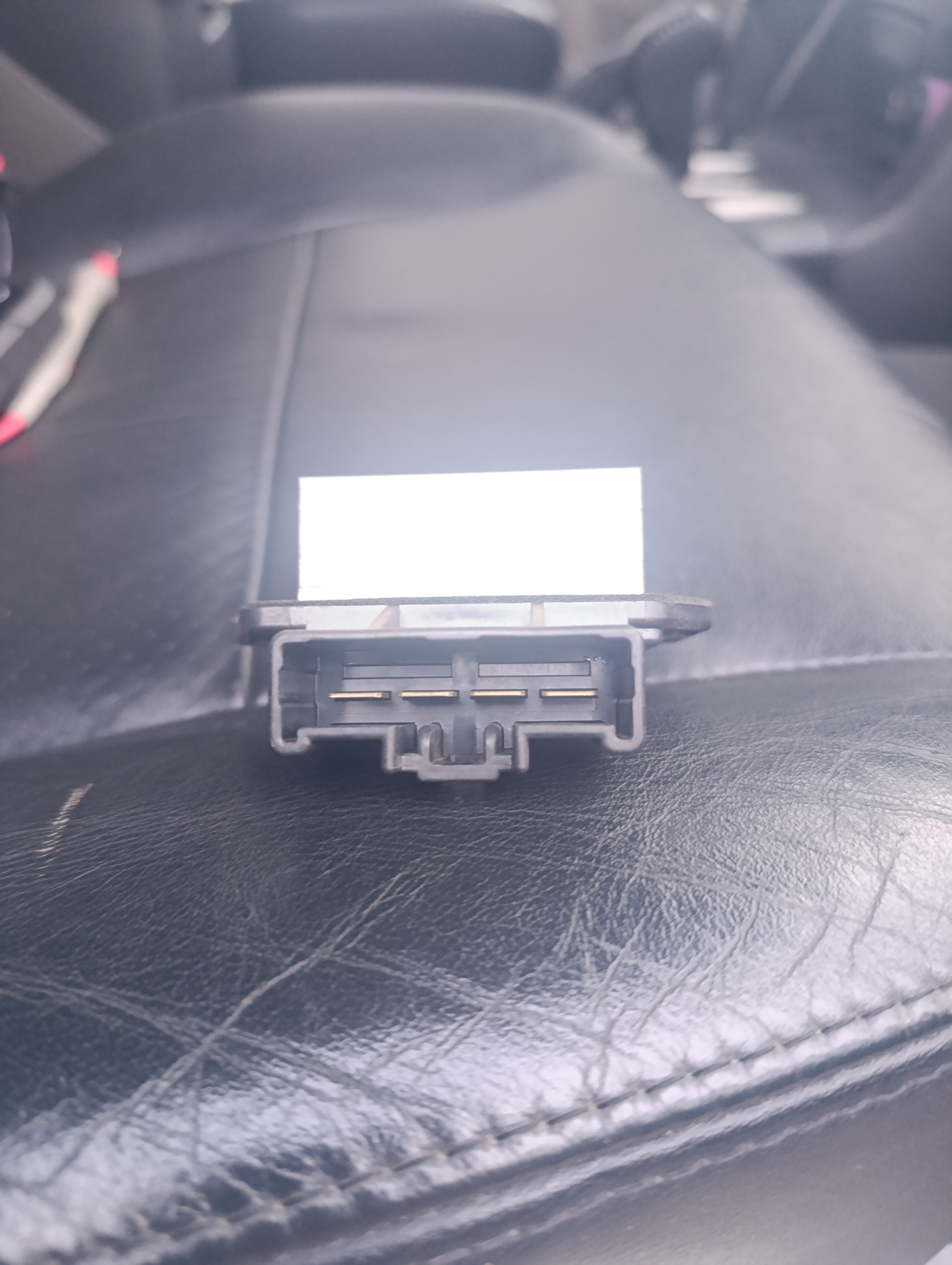

Я спрашивал как его можно проверить на работоспособность, чтобы не покупать его новый зря. Вот такой у меня стоит, если я все правильно понимаю.
Сейчас попробовал включить и выключить печку, релюшка под рулем щелкает, значит живая, или не прав?). Стоит рядом такая же релюшка, я думал, что на задний контур,оказалось нет. ХЗ для чего она).

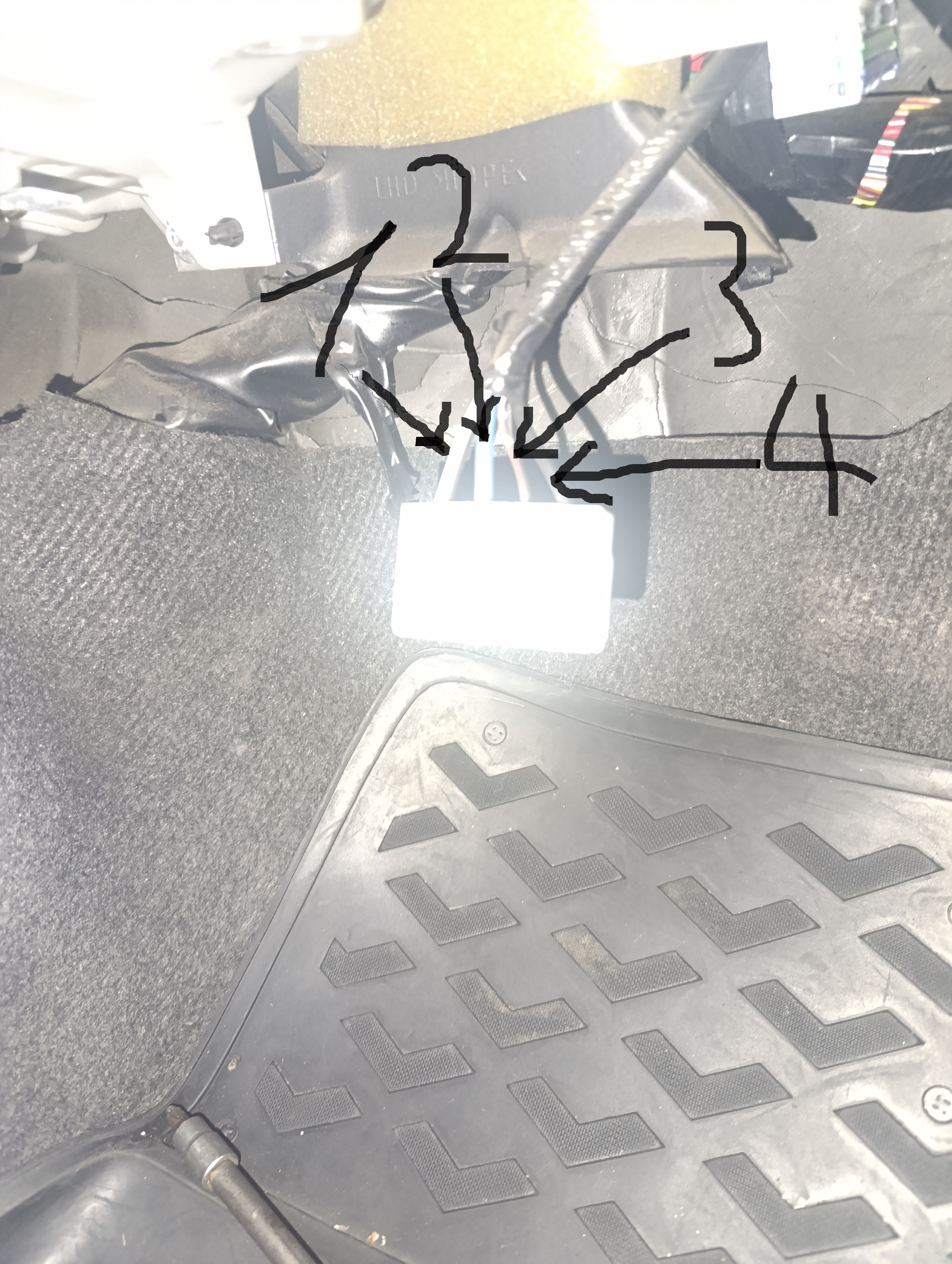

Такой еще вопрос. На резистор приходят 4 провода. №1 и №2 на фото идут уже на сам моторчик печки. Прозвонил №3 и №4. на №4 похоже масса (черный провод), а на черно-красный №3 приходит 0.013в :*SCRATCH*: .
Подскажите так и должно быть или нет, не силен в автопроводке и всей этой теме. Может у кого есть схема проводки передней печки на Паджеро 3 с климатом, буду благодарен. Буду с ней искать автоэлектрика, если сам не одолею эту печку)

Alex7_8 писал(а): 18 сен 2025, 19:07 ХЗ для чего она
Понял из схемы. Реле обогревателя
