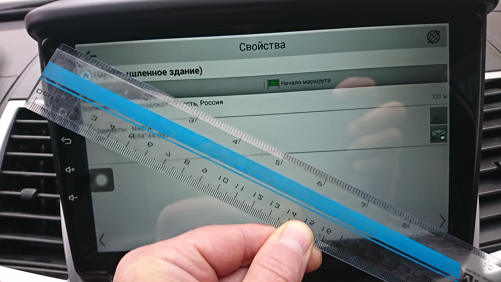

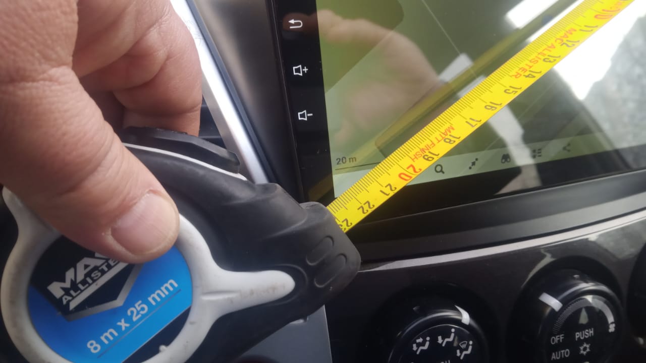

Предлагаю измерить линейками, как настоящие пацаны))да вот я и прошу замерить :%)
Размер рабочего экрана, по диагонали. Завтра замер выложу, если будет кому интересно

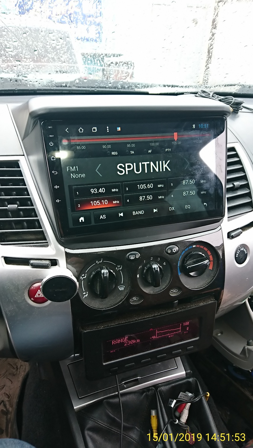

То что оба экрана IPS и 2,5D c защитой от царапин - уже прогресс! А 9" или 10" по большому счёту ПОХ.cazzaro писал(а):Предлагаю измерить линейками, как настоящие пацаны))да вот я и прошу замерить :%)

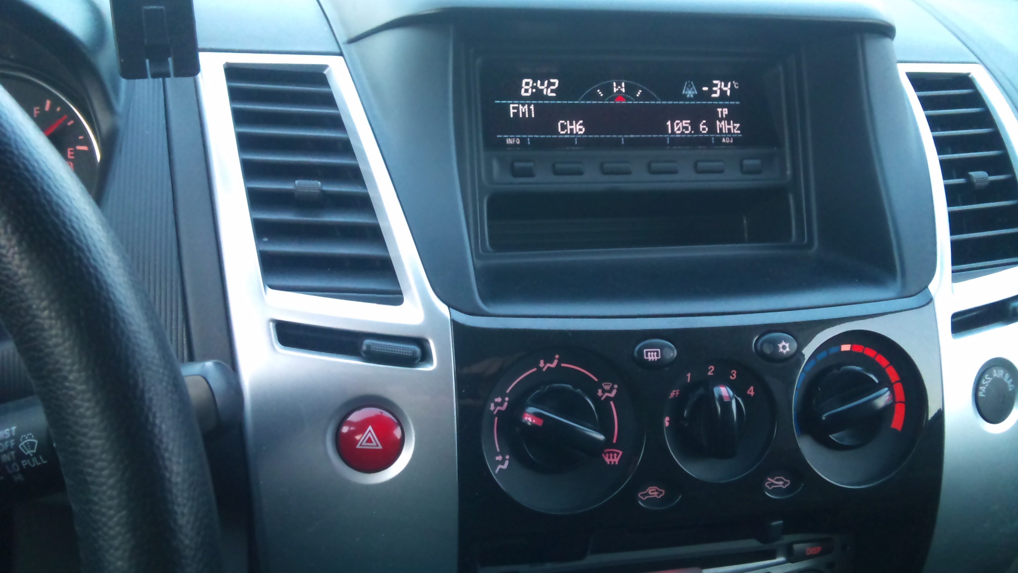

А чё нет то? Он тебе в голову покажет всю нужную инфу из БК(температуру за бортом и расход), компас можно выкинуть нах как пережиток, часы???.........kor.den74 писал(а): Если он мне был нужен,полезен занялся бы этим вопросом с NaviTopia продавцом.
Только у меня элитная комплектация...
Вместо этого произведения искусства компании Mitsubishi(которое у тебя вниз перенесено, если это слово подходит...), лучше полочку для мелочей сделать

У меня заруба до "драки" с китайцем была по поводу 10.1+IPS+2,5D+32Г и все это за 17900 пришло.sn1 писал(а):То что оба экрана IPS и 2,5D c защитой от царапин - уже прогресс! А 9" или 10" по большому счёту ПОХ.cazzaro писал(а):Предлагаю измерить линейками, как настоящие пацаны))да вот я и прошу замерить :%)
До последнего предполагал что где-то подвох и в каком месте кинут говорил ему,что можешь не присылать без этих параметров.
У меня же 2 аппарата одновременно было оплачено.
И эта комплектация была 26000 после того как он переобулся.

..он мне дорог как память о калькуляторах теплых,матричных...sn1 писал(а):kor.den74 писал(а): часы???.........
и не к чему мне удорожать еще и кан бассом автомобиль,на меня уже товарищ косо смотрит который две крайнии машины у меня забирал.
Он считает что уже почти его машина и остаточная стоимость сильно беспокоит

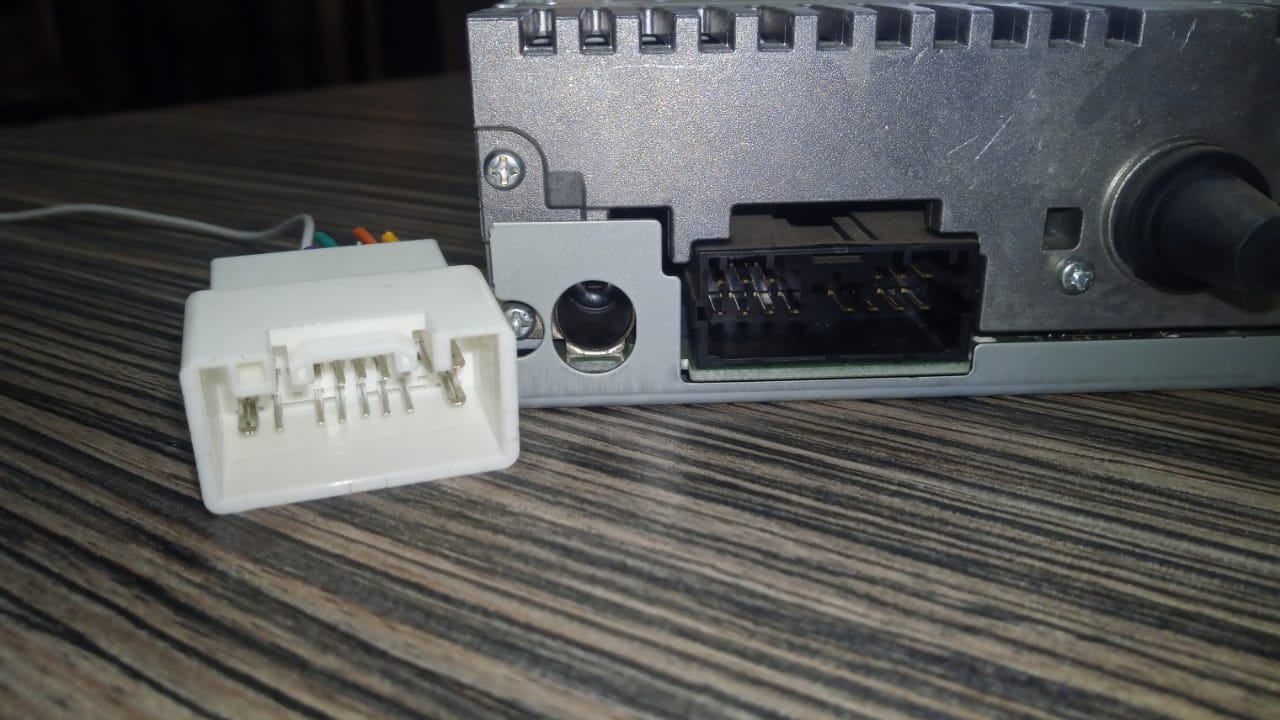

Про разъём подробнее и что резать пришлось. И про кнопки пожалуйста.cazzaro писал(а):Мой небольшой отчет, по этой голове)
Вчера установил. Пришлось повозиться, т.к. разъем не подошел-пришлось резать. Нашел распиновки

Разъем, который шел в комплекте для подключения не подошел. Возможно, он сделан на машины от 13го года.maksg21 писал(а):Про разъём подробнее и что резать пришлось. И про кнопки пожалуйста.cazzaro писал(а):Мой небольшой отчет, по этой голове)
Перед покупкой, я уточнил у продавца-будут ли проблемы с установкой на машину 11го года? Он ответил, что нет, все станет штатно. Но обманул, на али я открыл спор по этому поводу.
Заморачиваться со сьемом разъема со старой магнитолы и пайкой я не хотел, поэтому нашел распиновки разъемов для старого и нового устройства, и тупо на скрутках все сделал.
Для подключения кнопок руля необходимо из второго автомобильного разъема проводки для магнитолы отрезать красный провод с желтой полосой и посадить его на KEY1 нового ГУ, а красно-белый из того же жгута на землю. После этого все заработало

И кто-то тут кажется грозился с линейкой диагонали померить и выложить???

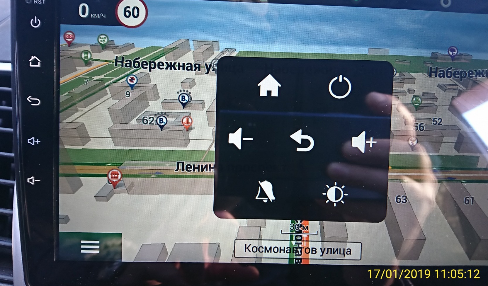

Я подключаю напрямую без замка зажигания,мне по работе так нужно.sn1 писал(а):Если кнопкой выключить перед глушением, то когда включаешь зажигание вновь остаётся выключенной?kor.den74 писал(а):Эволюция или версия для слабовидящих?
По многу раз в день выхожу из машины и чтобы все это заново не грузилось,Навител в том числе, соединяю напрямую поэтому ХЗ
Длинное выключение на панели вырубает все естественно,утром надо включать кнопкой.
Короткое тушит экран,просыпается тапом по нему.
Имеется "блуждающая" кнопка можно прикрепить в любое место на экране,вызывает меню вкл/выкл,громкость +/-,муте.
Вот ей и выключаю звук и экран,если выхожу днем.
На ночь кнопкой на панели.

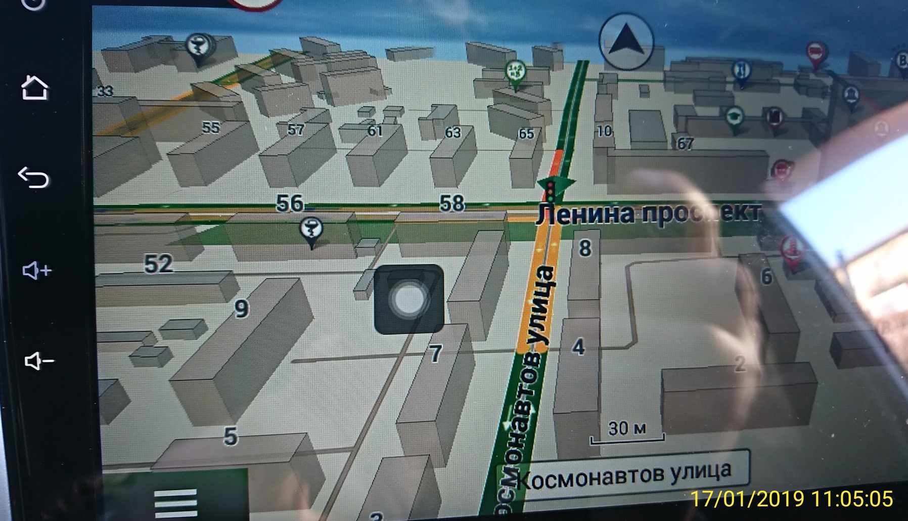

Кнопка и панелька
Да, сегодня солнце в очках тёмных все видно хорошо при яркости до 60% - кайф!
В поляризационных очках ещё даже лучше видно, зайчики с экрана убирает.
С предыдущим экраном чтобы что-то разглядеть надо было очки снимать,бесило...
IPS сила

Раз грозился-нате!ПыСы
Почти 9 дюймов получается.

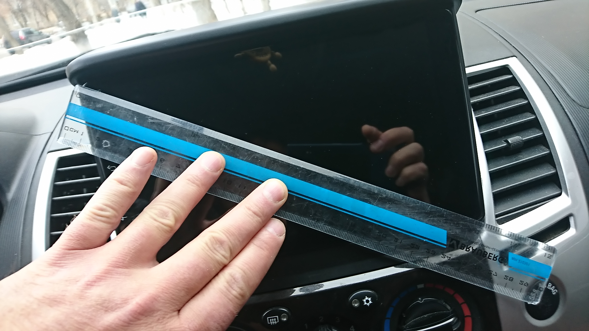

Таки я уже мерил - 18 смsn1 писал(а):Ваш выход СЭР!kor.den74 писал(а): Да, сегодня солнце в очках тёмных..........
