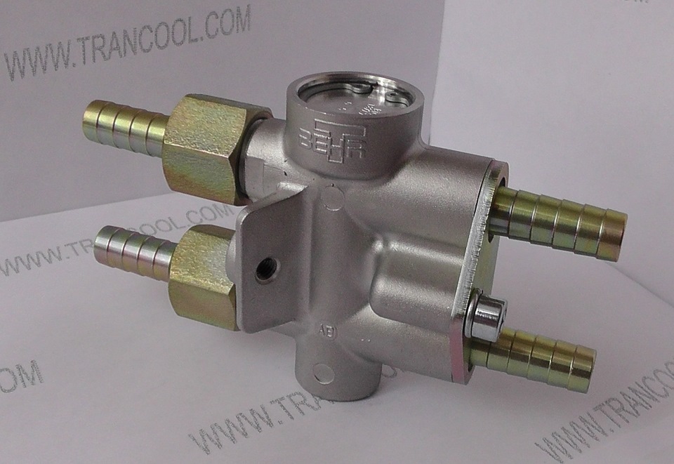

https://www.trancool.com/index.php/all-goods/thermo вот здесь все готовое есть (НЕ РЕКЛАМА!!!), просто там по картинке ОТ975 термостат с принципом работы)Еще РАЗ-это не реклама, я с этого денег не имею.А может кто и отзыв оставит, кто сталкивался)

Термостат такой в автодоке в разы дешевле. Здесь только штуцера купить

bumer76 писал(а):Термостат такой в автодоке в разы дешевле. Здесь только штуцера купить
Только штуцера как раз может оказаться проблемой, т.к. резьбы на нем нет, совсем.

Stork писал(а):Только штуцера как раз может оказаться проблемой, т.к. резьбы на нем нет, совсем.
Как раз штуцера именно так и сделаны что-бы резьбу не нарезать в термостате.

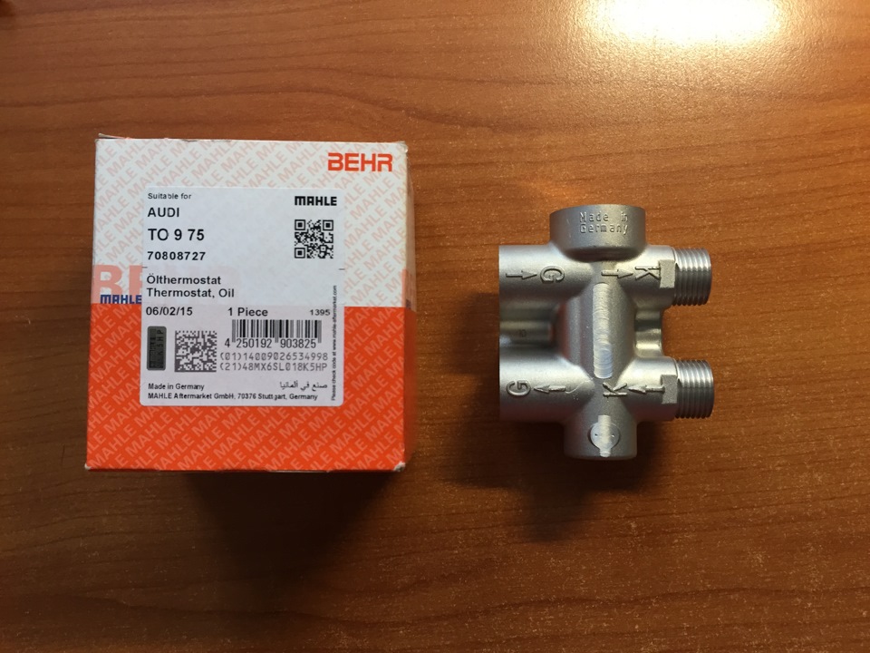

Это как в термостате ТО975 НЕТ резьбы совсем?

maddoc писал(а):Это как в термостате ТО975 НЕТ резьбы совсем?
Я такой поставил, замазал все черным герметиком прямо по верх корпуса, пока замечаний нет.

Согласен, не прав, 3 года прошло. Однако резьба с одной стороны и не метрическая, без токаря мало что можно сделать.

Лучше Derale поставить. И качество соответствует, и комплект уже со штуцерами.

а что, качество запчасти на Ауди плохое? Вроде отзывов плохих нет.А со штуцерами можно заказать уже, оибо набор отдельно.
