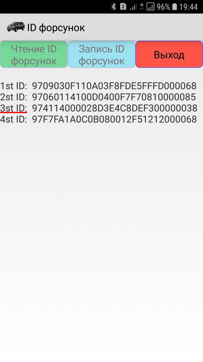

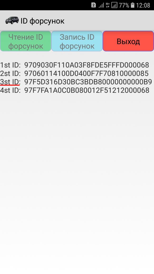

проверена возможность прописки ID форсунок с помощью USB ELM327 адаптера, в принципе работает
