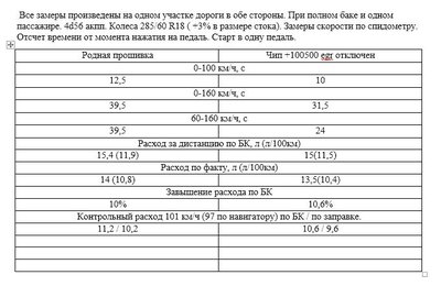

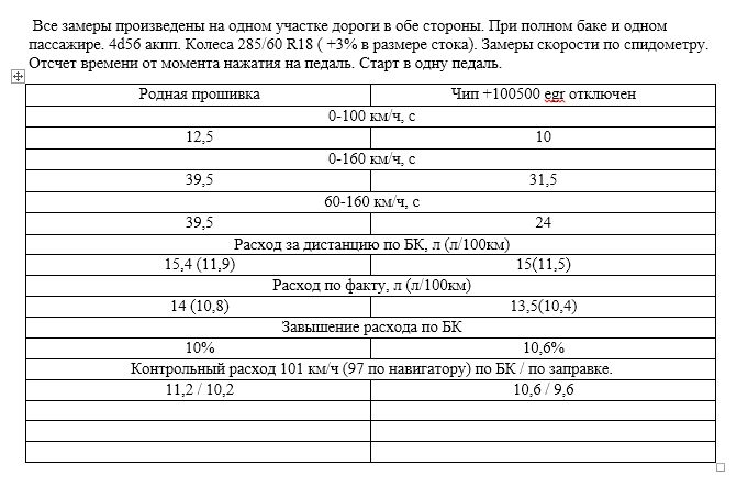

После прочтения первых 20 страниц (понял с чего начинали в 2013году), и последних 20ти страниц этой темы (уже ясно что обкатано и результат есть - можно прошивать), решил что пора прошиваться 8).
Имею сток, MPS 2014 года, автомат дизель 2,5л, ерг не заглушен.
По совету в этой теме, с FGC обсудил с кем лучше прошится в Волгограде, и получить клубную скидку (порывшись в интернете обнаружил несколько "партеров" по адакту, но решил прошиваться с тем, кого порекомендует FGC). По его рекомендации прошился несколько дней назад. Прошивка версии 100500 4ая егр офф. После завершения, прошившик снял коннектор ЕГР и закрепил на стяжку чтобы не болтался под капотом - как он пояснил, так нужно. На мой вопрос что делать при визите к ОД, чтобы не было лишних вопросов пояснил что временно можно одеть - но потом не забыть снять.
Что я ожидал:
1. Прежде всего динамики, убрать задержку "педали газа"
2. Мощность поднять (можно в ущерб "экологии")
3. Чтобы расход не вырос, а лучше упал.
Что могу сказать - после прошивки - педаль стала как нужно, как тут в теме было сказано "на тросиковых педалях", это когда жмешь газ, и авто сразу начинает увеличивать скорость/мощность без задержки на 1-2 секунды. "Толчок под ж... " тоже пропал, это когда на стоке жмешь на обгоне "тапку в пол". Расход если ехать как раньше - равномерно и неспеша, такой-же или меньше.. но сейчас несколько дней так не езжу - пробую и получаю удовольствие от динамики 8). На счет мощность субъективно - стала разгоняться быстрее кажется что мощность выросла процентов на 15-20 (понятно что объективно нужно мерить на стенде, но поведение на дороге радует - это главное). На трассе еще не мотался, только по городу.. Обгон стал простым жмешь газ и уверенно обгоняешь, а не как на "стоке" сначала газ, а через 2 сек на обгон чтобы не тупить..
Доволен обновлением авто за 1% от ее стоимости, совсем другой резвый стал, IMHO хорошее вложении денег 8)
Что я ожидал:

А теперь без эмоций и сухие цифры.
Суперселект он
Теперь главный минус, машина каждый второй тестовый разгон стабильно вылетала в аварийный режим. И привет джекичан. завтра буду читать что там. Или может уже и так кто скажет?
Суперселект он

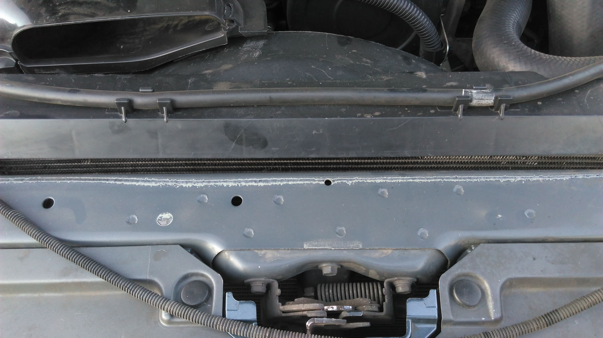

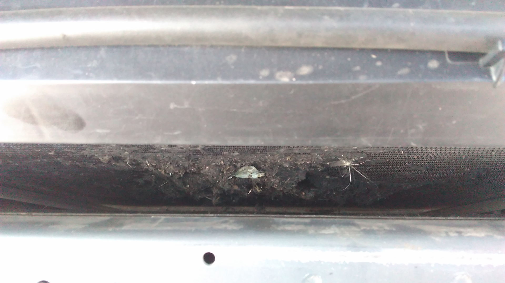

Не Вы говорите, а я говорю и не утверждаю, а предполагаю.cabrioserge писал(а):Вот вы говорите машина в первый раз нагрела турбу и кулер, а во второй раз из-за этого превысило допустимое давление. И это при 0 градусах за бортом и чистых радиаторах! Машине всего 15тыс, говна и пробок не видела.
15 тыс - это возможно полгода эксплуатации. Посмотри между радиаторами (основной и кондиционера, снизу подсветив фонариком), возможно там уже валенок из пуха и травы.
Этот валенок - плохой обдув интеркулера. Одеяло, картонка, даже подкрылки - все это изменение заводского обдува подкапотного пространства.
Поставь тот же мультик. Он умеет показывать температуру на впуске. Нередко при 0-ле на улице, во впускном будет "под сотню" на скорости 170...
Кстати, а температура двигателя какая была при этом?

Радики надо смотреть между, открутив два верхних болта креплений и отогнув на патрубках основной, к двигателю.
Не откручивая, они всегда чистые. При возникновении условий к загрязнению, они забиваются и за день.
Но думаю они у тебя чистые, весна только впереди. Инструкция так, на будущее.

Насколько я понимаю, ты довольно обстоятельно подошел к вопросу прошивки своего двигателя.
Но чтобы не наломать дров, нужно все-таки
1. поставить штатный доп. вентилятор
2. поставить штатный радиатор АКПП
3. Поставить какой мультик, так как штатная стрелка показывает погоду на луне, а он будет голосом предупреждать о непредвиденных ситуациях.
4. Пристально следить за техническим состоянием автомобиля, своевременно заливать вкусное масло, следить за чистотой воздушного фильтра, накачивать колеса для таких высоких скоростей, периодически заглядывать, как уже сказал FGC, между радиаторами.
Кстати, мультик умеет измерять разгон до 100-та. Просто жмешь тапку, а он голосом все расскажет, сразу после набора нужной скорости...
На глаз все таки измерения не точные.
Кстати, в твоей таблице ошибка - время разгона с 0 и с 60-ти почему то одинаковое для стока.
