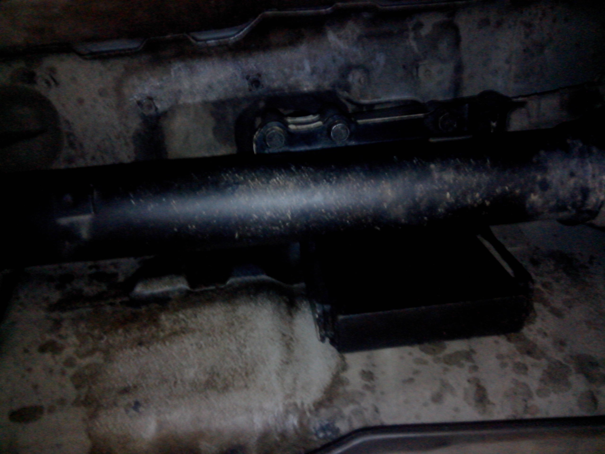

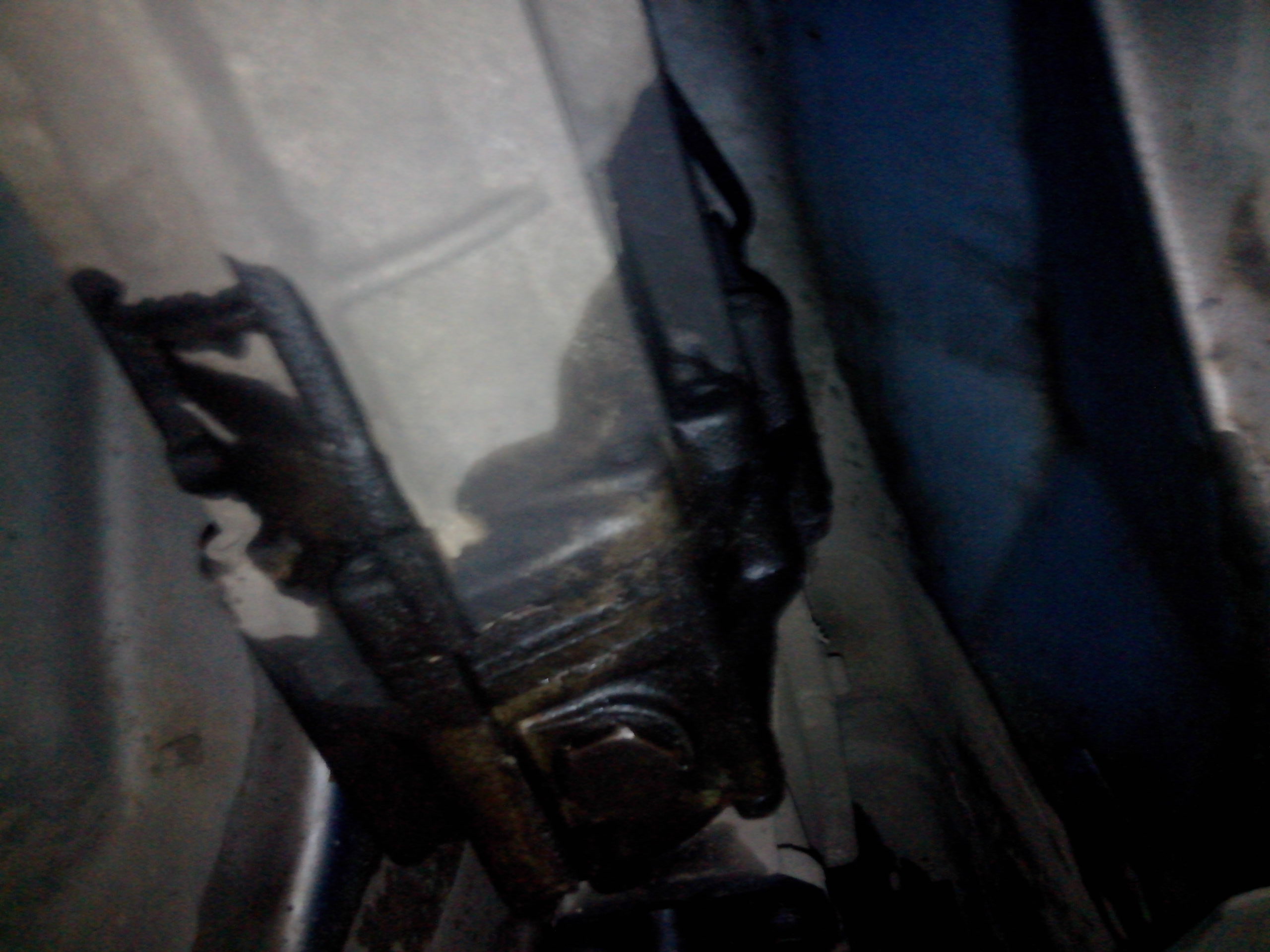

Re: ВОПРОС-ОТВЕТ
Подскажите откуда может бежать масло?
Чистый джип, позор хозяину.

Re: ВОПРОС-ОТВЕТ
Я не поленился и сходил посмотреть, на моем мини такого агрегата нет. Это чо такое вообще?)

Re: ВОПРОС-ОТВЕТ
На сколько я понял коробка передач (механическая). Вот ещё от сюда бежит.iRiver писал(а):Я не поленился и сходил посмотреть, на моем мини такого агрегата нет. Это чо такое вообще?)

Re: ВОПРОС-ОТВЕТ
Может сальник хвостовика? раз разбросано по днищу.vovik 1803 писал(а):Подскажите откуда может бежать масло?
А так vovik 1803 ты чего нам ребусы задаешь

Re: ВОПРОС-ОТВЕТ
Всем спасибо за ответы. Оказывается надо было немного подтянуть нижнюю крышку ( та что с набалдажником).
